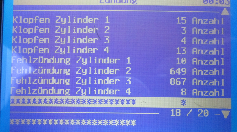

Ich reihe mich übrigens auch in die Liste der Kandidaten mit Fehlzündungen bei Volllast ohne Ruckeln und Fehlermeldungen, abgelesen am SiD, ein. Trete ich das Gas 95% durch... nichts. Gehts bis zum Bodenblech, sprintet der Counter recht zügig hoch. Aber damit es nicht zu einfach wird, hat er es heute nicht getan. Sprint von 120 auf 200, um einen aufdringlichen Drängler loszuwerden, der dachte, er müsste mir die Anhängerkupplung küssen - 0 Missfire. An anderen Tagen produziert so ein Sprint 40-50 Fehlzündungen. Angeforderte und tatsächliche Luftmasse halten sich die Waage. Kassette (SEM, 30tkm) und Kerzen (5tkm) noch recht frisch. Als ich ihn mal ausfahren wollte zuletzt, war bei 225km/h Schluss. Zu wenig für einen Aero stage 1. Irgendwie habe ich auch den Kat in Verdacht. Zumal meiner ja das nervige Beibehalten der Drehzahl beim Schalten zeigt, weshalb ich seit jeher mit Gedenksekunde schalte, weil ich es nicht mag, "asynchron" zu schalten... :rolleyes:
Es wird nicht langweilig mit den Sportcombis.
edit: Heute war es natürlich angenehm kühl und aktueller Sprit ist Super Plus. Motor war wie entfesselt mit sattem Overboost.
