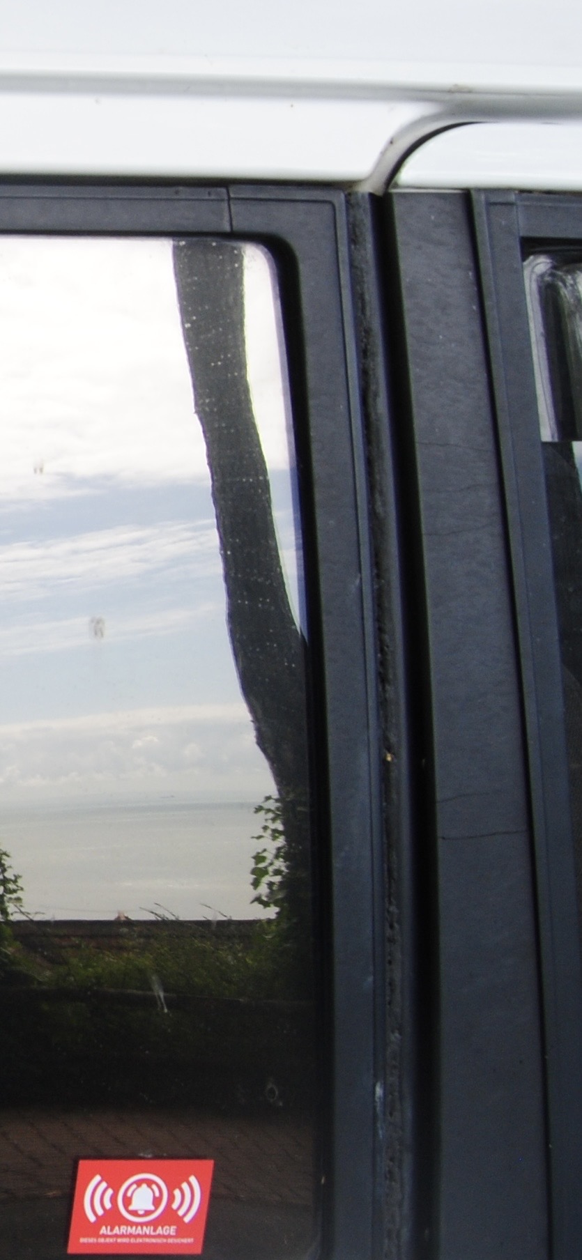

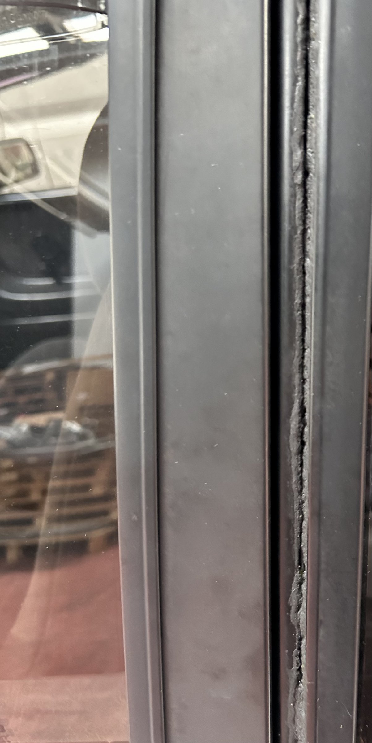

Zuerst muss/mag ich aber ran. So zunächst bei den Ausstellfenstern, irgendwer liebte an dem Wagen den Scheibenkleber, oder Silikon, was auch immer. Windabweiser sind damit gepappt, ein Rücklicht „abgedichtet“ und halt auch diese Spur da gezogen…siehe Bild. Ich kann das fast nicht rauspopeln.
Wat zur Hölle ist das ? Die ganze Scheibe tauschen ist doof, da passend zur Heckklappe getönt. Ich halt mich jetzt mal klein damit, und warte auf eure Expertise. Das Bild ist etwas schlecht, besse werden nachgereicht. In dieser Fuge pappt halt rissiges Silikon oder was auch immer.

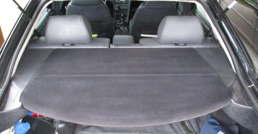

Dann, Hutablage… Ausgeblichen. Der Stoff. Nicht schön anzusehen, aber wer ist nach 32 Jahren noch so schln wie zu Beginn seiner Tage !? Eine gebrauchte habe ich mal im „ebay“ gefunden, das macht aber mit den Maßen Versandmäßig wenig Sinn. Daher die Frage, ggf. selbst neu spannen ? Gibt es da Stoffempfehlungen? Farbton ? Hat das schonmal wer gewagt ?
Wenn er nur ausgeblichen, aber sonst noch heil und in Form ist, kann man ihn nachfärben. Ich hab das mit der von meinem 9k gemacht, und auch das Ergebnis ist gut geworden, vor allem streifenfrei. Dafür gibt es spezielles Farbspray (meins war von Matthies) - es soll aber auch normales Acrylspray gehen. Wichtig ist das Ein- und Aufbürsten mit einer einfachen Wurzelbürste nach dem Aufsprühen.
[ATTACH=full]234233[/ATTACH]
Hier der Link zum Video
Leider gibt es das Spray nur in zwei Farben, mit meiner blauen (jetzt lila) Ablage Trim Colour F33, muss ich mich nach anderen Alternativen umschauen.
Grau und schwarz ist Standard und wird von vielen Anbietern angeboten.
…. Hier sieht man noch einmal besser das Silikon am Fenster, dessen Funktion ich immer noch nicht zuordnen kann,

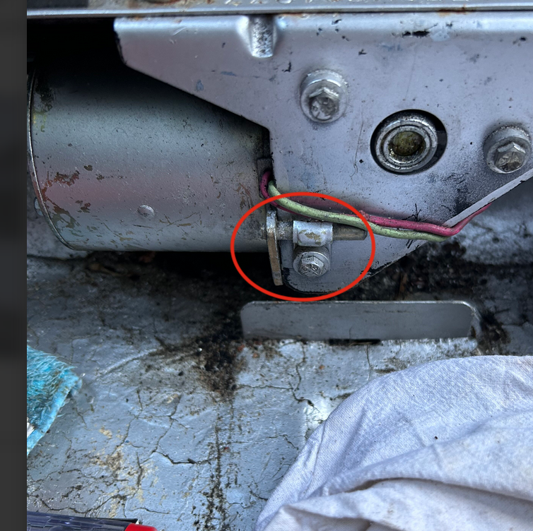

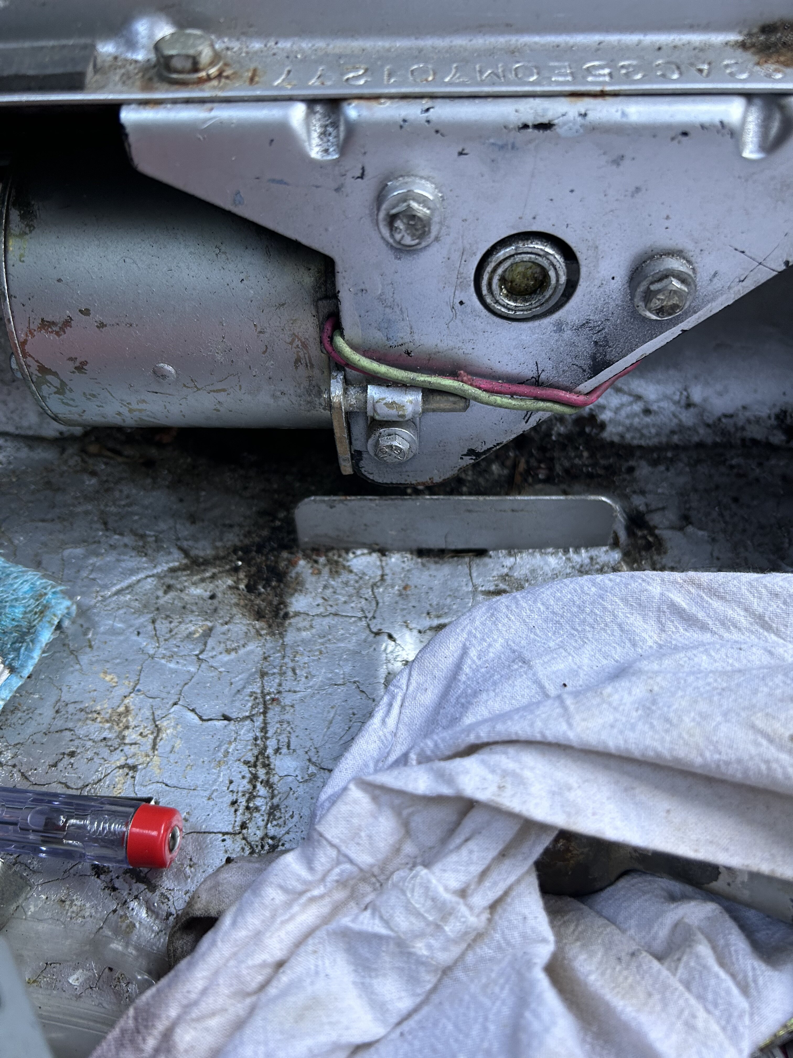

weiß jemand, was das ist?
Kofferaumwanne rechts von unten an der Ladekante verschraubt
Motor fürs elektrische Schiebedach.
aha! Danke dafür :-)
...inclusive Notkurbel....

Das Schiebedach geht irgendwie nicht mehr auf, weiß nicht ob das damit zu tun hat- ich muss mal messen, ob da was ankommt.
…Leider geht der Schiebedach-Motor nun scheinbar nicht mehr. Am Stecker hinten kommt Spannung an, aber das Motörchen selbst gibt keinen Mucks von sich.
Dreht auch nicht leer.
Wie funktioniert dass denn mit der von [mention=75]klaus[/mention] erwähnten Notkurbel ? Die konnte ich an Bord nicht finden. Vielleicht drehe ich dann mal ein bisschen hin und her, schaue ob was passiert. Ist seit dem Aufbereiten irgendwie nicht mehr funktionierend.

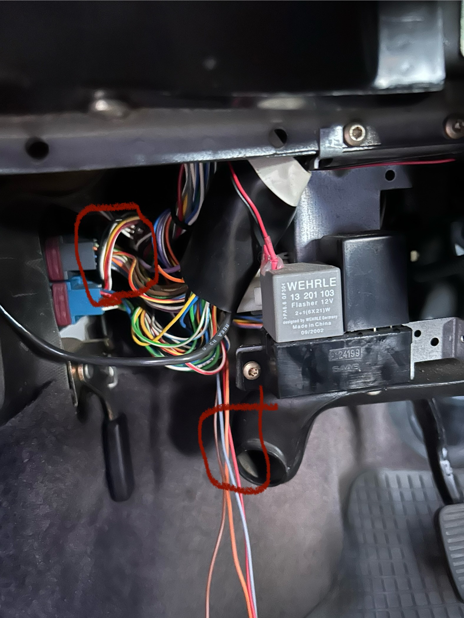

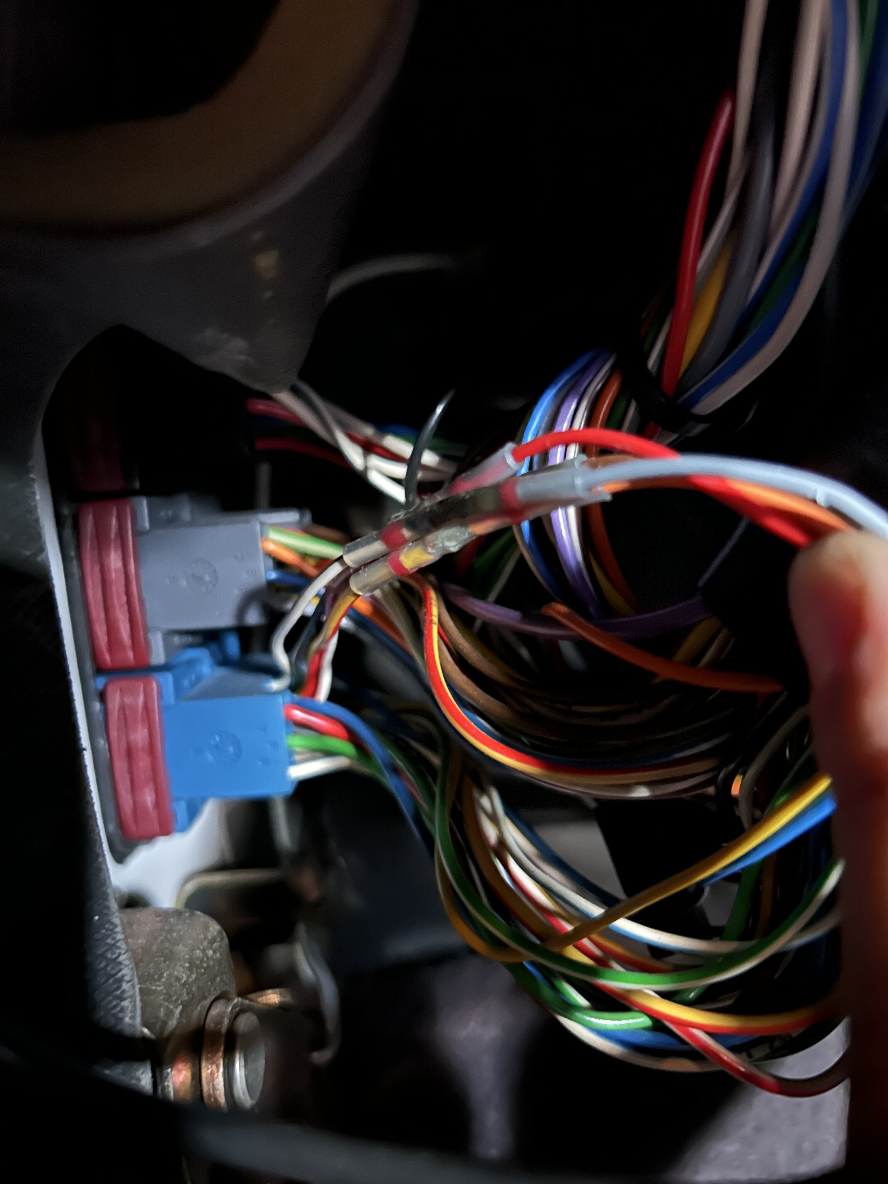

Hallo Freunde- Habe gerade das Kniebrett raus.
Da gibt es zwei Stecker durch die Seite hinter den Kotflügel.
Aus dem unteren blauen davon kommen ein paar dünne Adern, die abgepetzt im Fußraum rumtrollen….weiss jemand was das ist/ war ? :rolleyes:
Drei Stecker Arthur, drei. Oben über blau und grau sitzt noch einer.
Das sind die Hauptkabelbäume der Kiste. Auf der anderen Seite sitzt die Zentralelektrik mit dem Sicherungskasten. Das sollte Dir aber schon mal irgendwie so rein räumlich aufgefallen sein.
Der untere Stecker sollte die H29-3, oder je nach MY auch H33-3, sein. Anhand der Pin-Nummern könnte sich dann ggf. auch das Rätsel um die Kabel auflösen lassen.
Ja, dass das da irgendwo zum Sicherungskasten geht, dachte ich mir schon. :smile:
Hat aber schon gedämmert, wollte morgen mal weiterschauen. Mich hat es nur gewundert, dass da wie Kraut und Rüben Kabel rumliegen.
Die sehen aber wie gesagt, dazu gebastelt aus.
Ich habe nur auf einem Kabel, ich glaube auf dem orangenen war das, ganz ganz leichten Strom. Alles andere scheint tot.

Vielleicht der Versuch eines Tempomateinbaus. Die Kabelbäume sind ansonsten recht übersichtlich und leicht zugänglich.
Ohne Spass an der Materie wird es allerdings mühsam.
Muss man halt erstmal in den Schaltplänen schauen, was auf den Pins in Serie liegen sollte.
Der Kram dazu ist aber eigentlich nur an der Serienverkabelung gesteckt. Alles, was dort durch die 3 dicken Stecker durch muss, liegt meines Wissens immer schon. Gibt dafür ja nicht x Kabelbäume.
Wohl wahr! Ohne "positive Grundeinstellung" kommt man da nicht wirklich weit.
Das habe ich anders in Erinnerung, bin mir aber nicht völlig sicher.
So aus der Erinnerung meine ich auch, daß ich bei allen 901, an denen ich den Tempomat nachgerüstet habe, mehrere Kabel ab den 3 Steckern im Fußraum nachträglich rein legen mußte. Die Belegung war nur von der Zentralelektrik / Sicherungskasten ggf. schon vorliegend, aber selbst da bin ich nicht sicher, ob ich nicht doch auch noch wengistens ein bis zwei Kabel einpinnen mußte.
