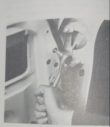

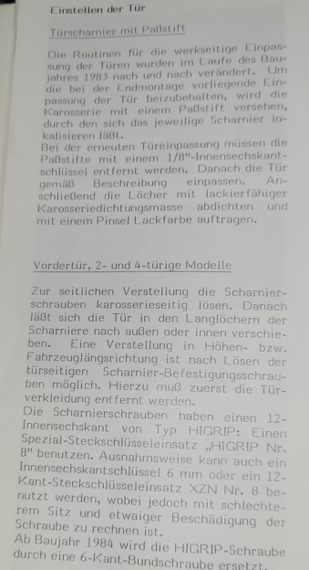

So isses:top:
Nur die türseitigen Schrauben verstellen.
Nutzt allerdings wenig, wenn die Scharniere selbst ausgeleiert sind.

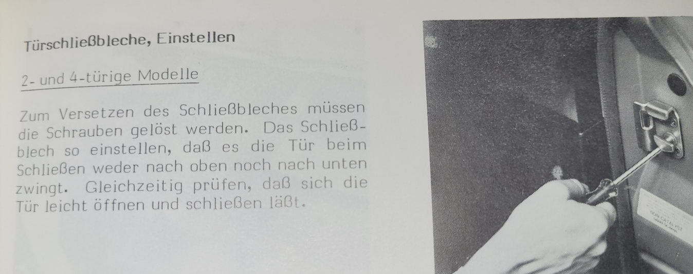

Hier die Bilder aus dem WHB
