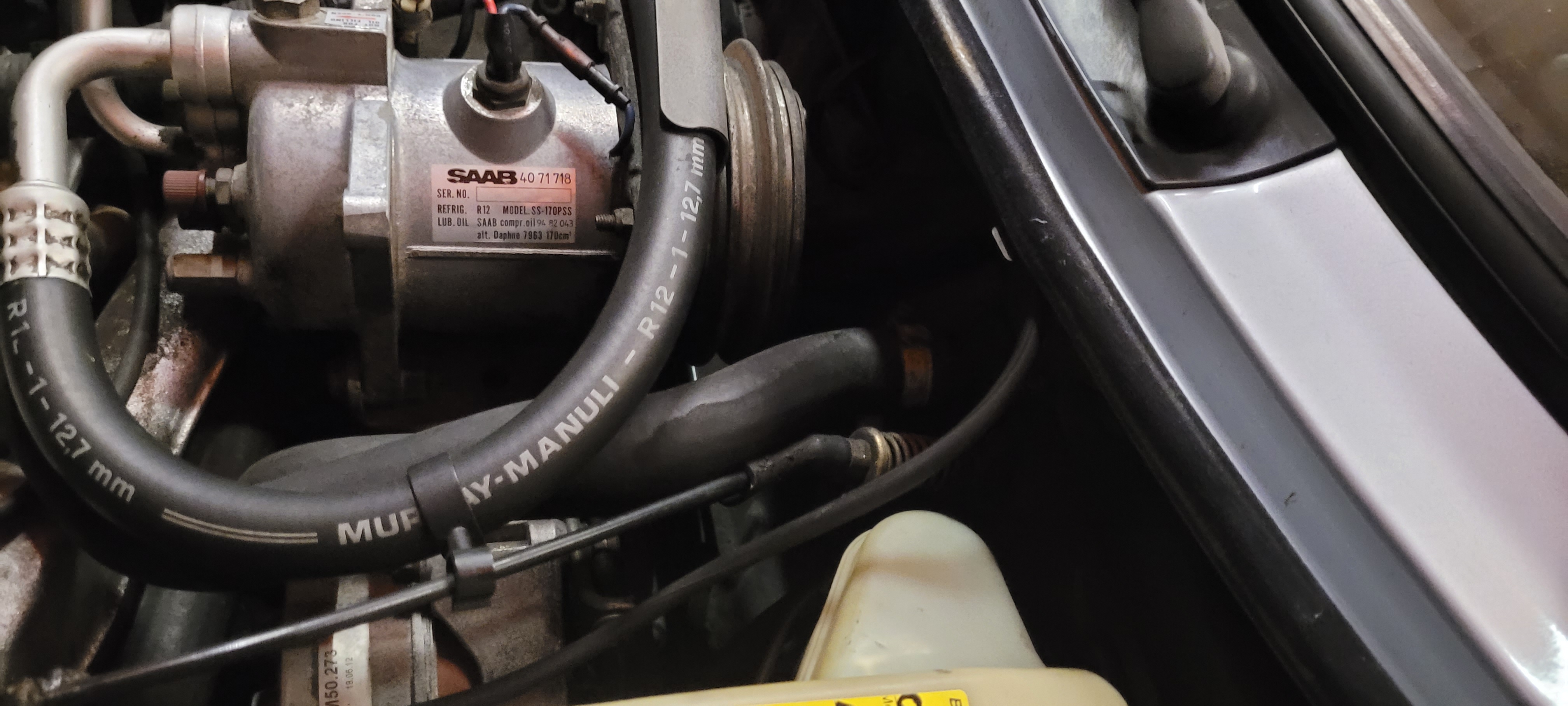

Da warst Du schneller als ich, wollte Dir gerade ein Bild posten, da ich kein mechanisches Problem vermutete. Bezugsquelle kenne ich leider nicht. 20221129_213843.thumb.jpg.9be28fb9d0b4db43cdee62c0a085ded7.jpg
Du meinst der Schalter ist generell geschlossen und öffnet ab einer gewissen Temperatur um den Kompressor vor Überhitzung zu schützen? Das ist zumindest der einzige Einsatz der mir an dieser Stelle dazu einfällt. Seltsam, dass über diesen Schalter so gut wie nie gesprochen wird. Ich höre zumindest zum ersten Mal davon, scheint kein häufiger Defekt zu sein.
Zum Messen der Gewindemaße fehlt mir leider das Werkzeug.
[mention=6494]tschugu[/mention] : Wenn es dir hilft, hätte ich so ein Teil abzugeben.
Ob es ein Thermoschalter ist, weiß ich nicht. Jedenfalls ist der elektrische Widerstand bei Raumtemperatur 0 Ohm.
