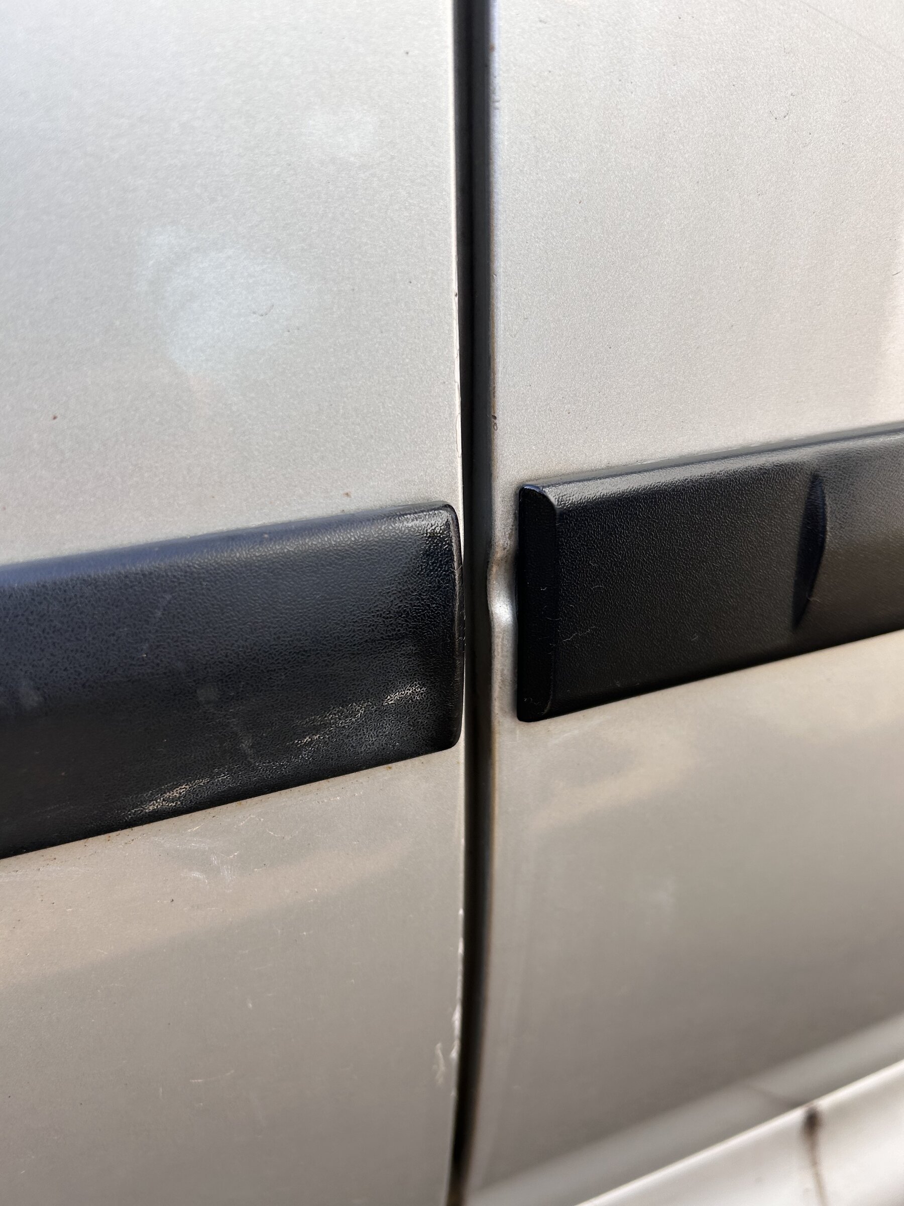

Wasserfestigkeit sehe ich spätestens die Tage, die Waschbox ruft mal wieder…Habe auf unerklärliche Weise etwas Olivenöl an den Türen hängen….
Rechts geölt, links unbehandelt
…wenn das so bleiben würde, bekommt @Ronja900 eine Kiste Bier vom Onkel Arthur…wunderschön anzusehen !
Bin mal gespannt ob es die Handwäsche überlebt..
