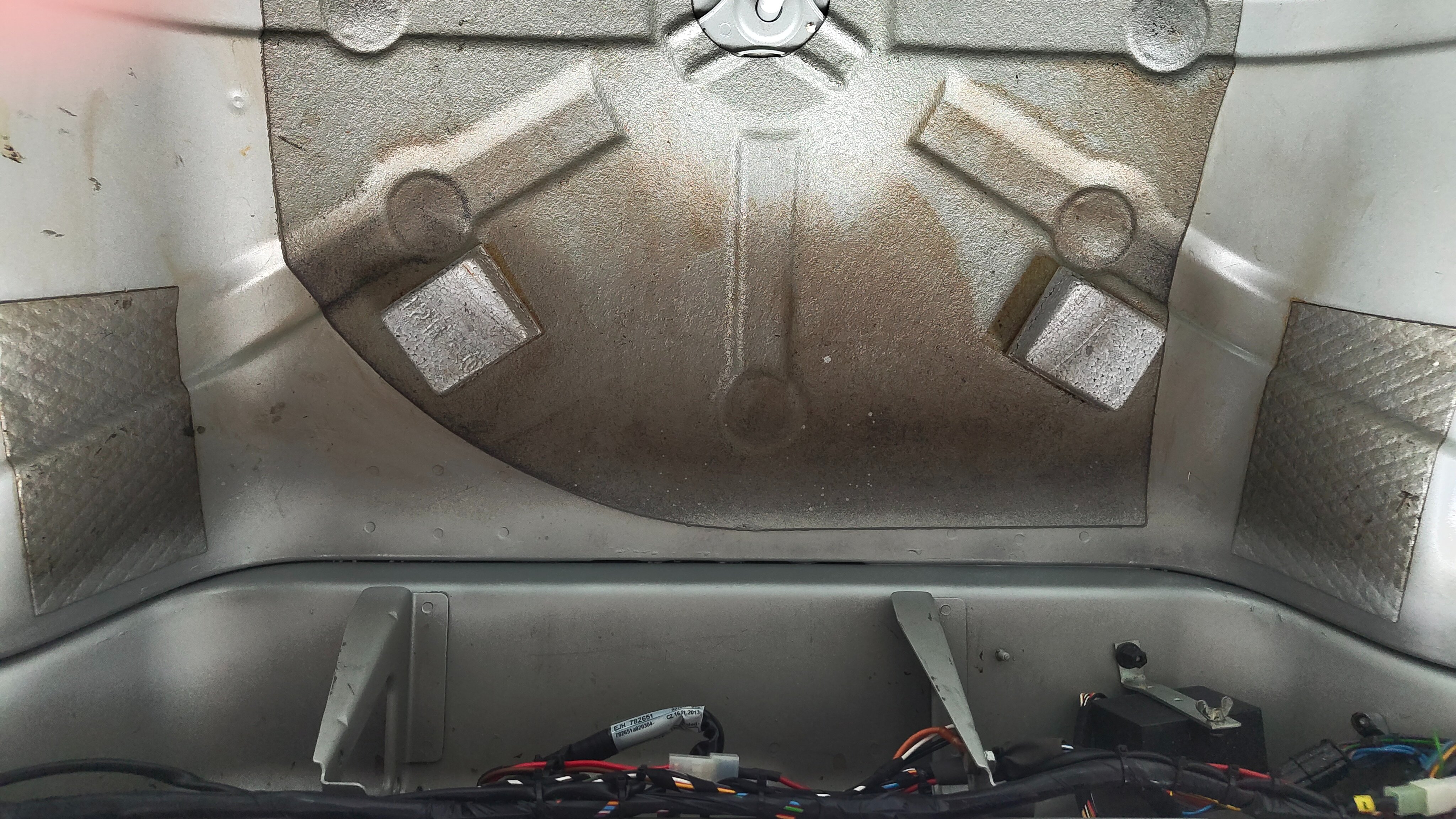

Wassereinbruch Reserveradmulde NUR nach Waschanlage
Moin :hello:
bei meinem 9-5 I SC ist jetzt zum 2. Mal nach das Waschstrasse, Wasser in der Radmulde.
Aber so richtig. 2-3cm Stand. (7 Putzlappen T-Shirts vollgesogen)
Riecht auch nach Autoschäsche :rolleyes:
Im normalen Regenbetrieb und als Strassenparker bleibt immer alles trocken.
Jemand eine Idee :confused:
Nix vergammelt, alles trocken rundrum.
Wo kann das herkommen ?
Grüße Andreas

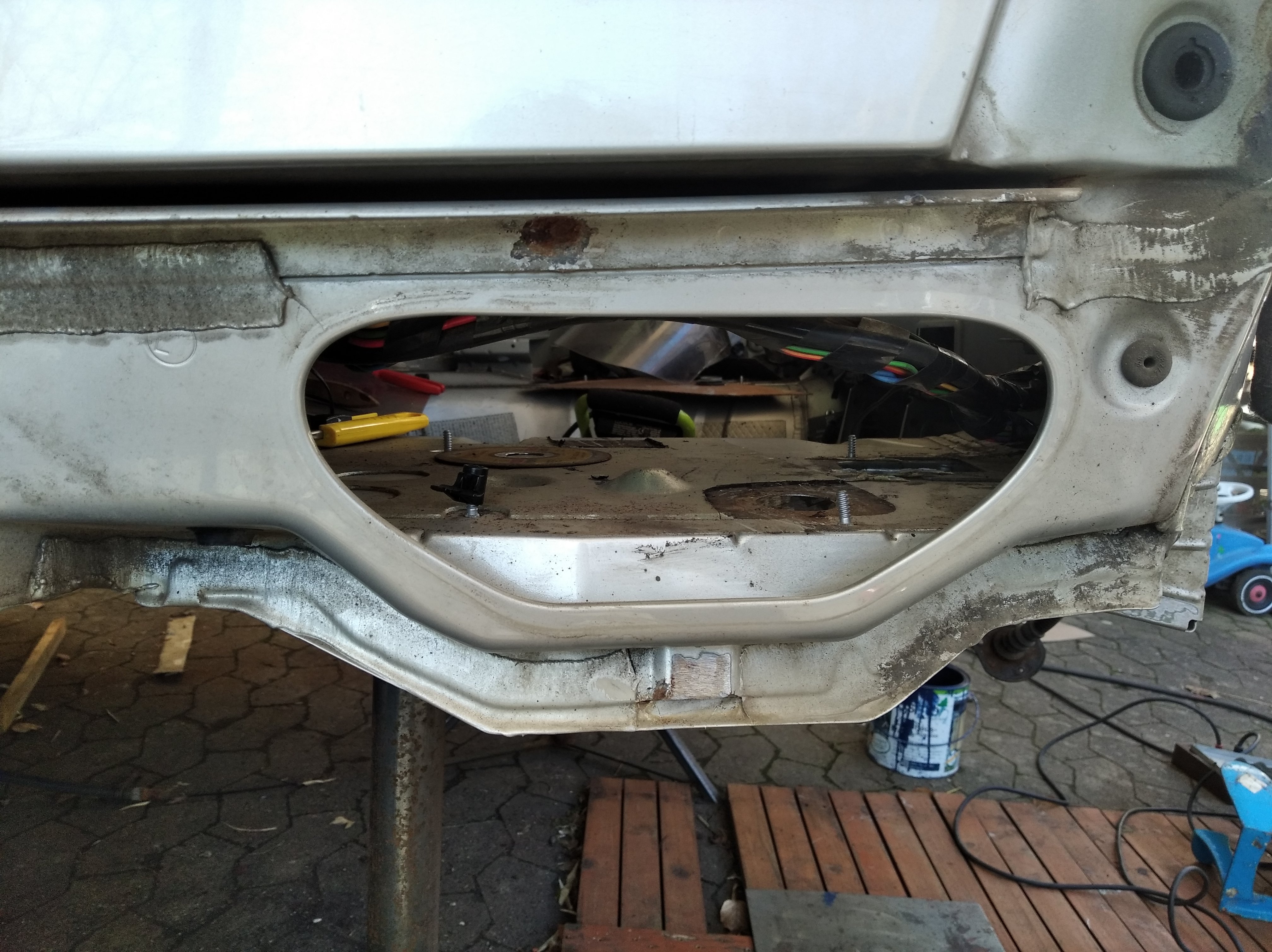

Ich glaube, du müsstest doch mal den Stoßfänger abnehmen. Aber wissen tue ich es nicht :rolleyes:
Darunter sieht es so aus:

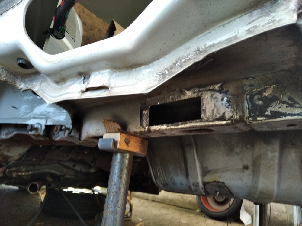

In der Öffnung sitzt normalerweise die Entlüftungsklappe. Ist die undicht, so läuft das aus der "Nase" unten. Siehe auch zweites Bild. Die Gummistopfen, rechts könnten es auch sein. Der große, obere hält bei meinem vfl die Blechabdeckung. Was da beim Facelift ist, weiß ich leider nicht. Undicht kann auch die Nahtabdichtung sein. Auf der anderen Seite hat die sich bereits etwas abgelöst.
Von unten sieht das dann so aus:
Wenn diese "Nase" verstopft ist, und die Klappe undicht, könnte das auch nach innen laufen.

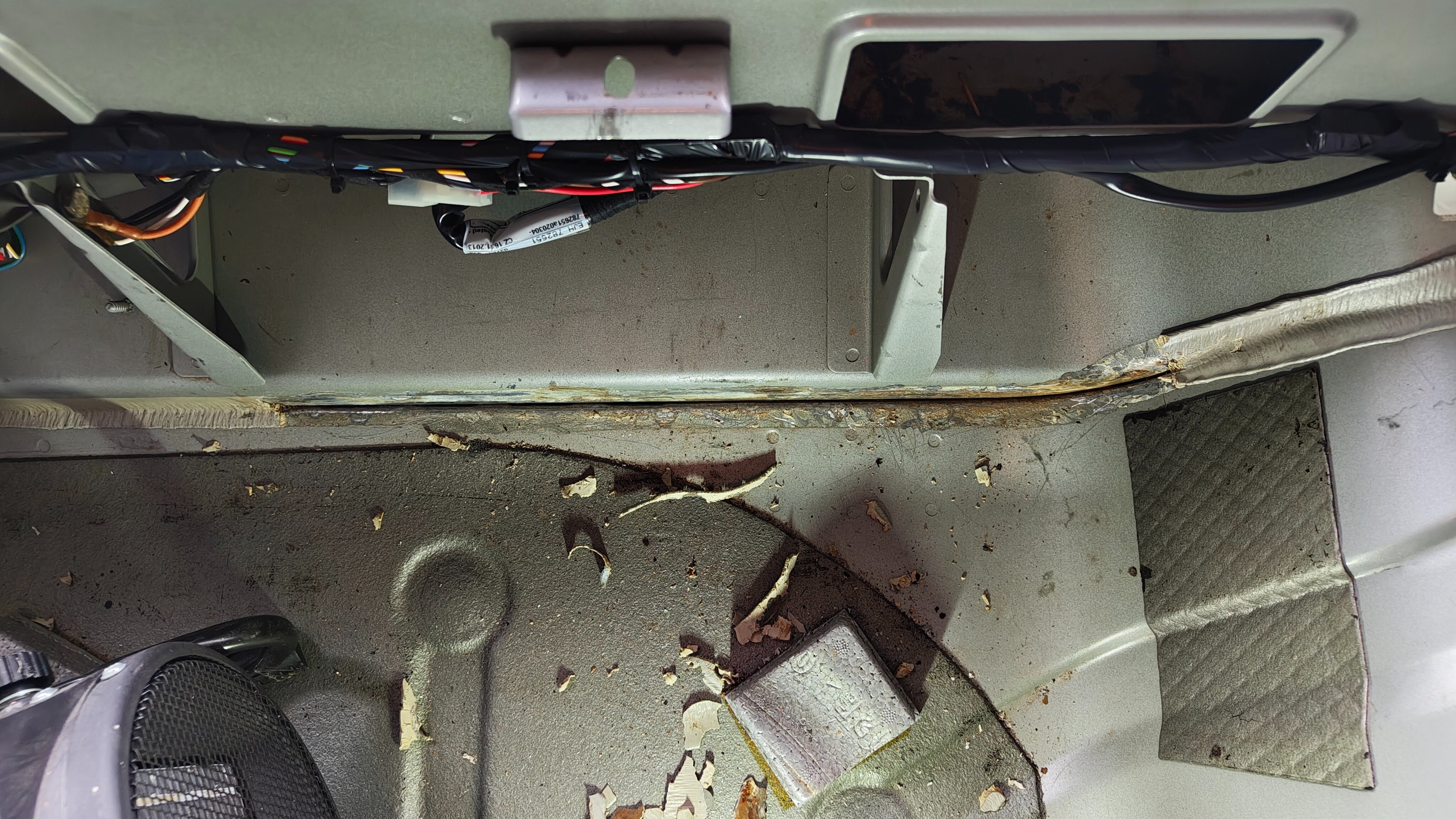

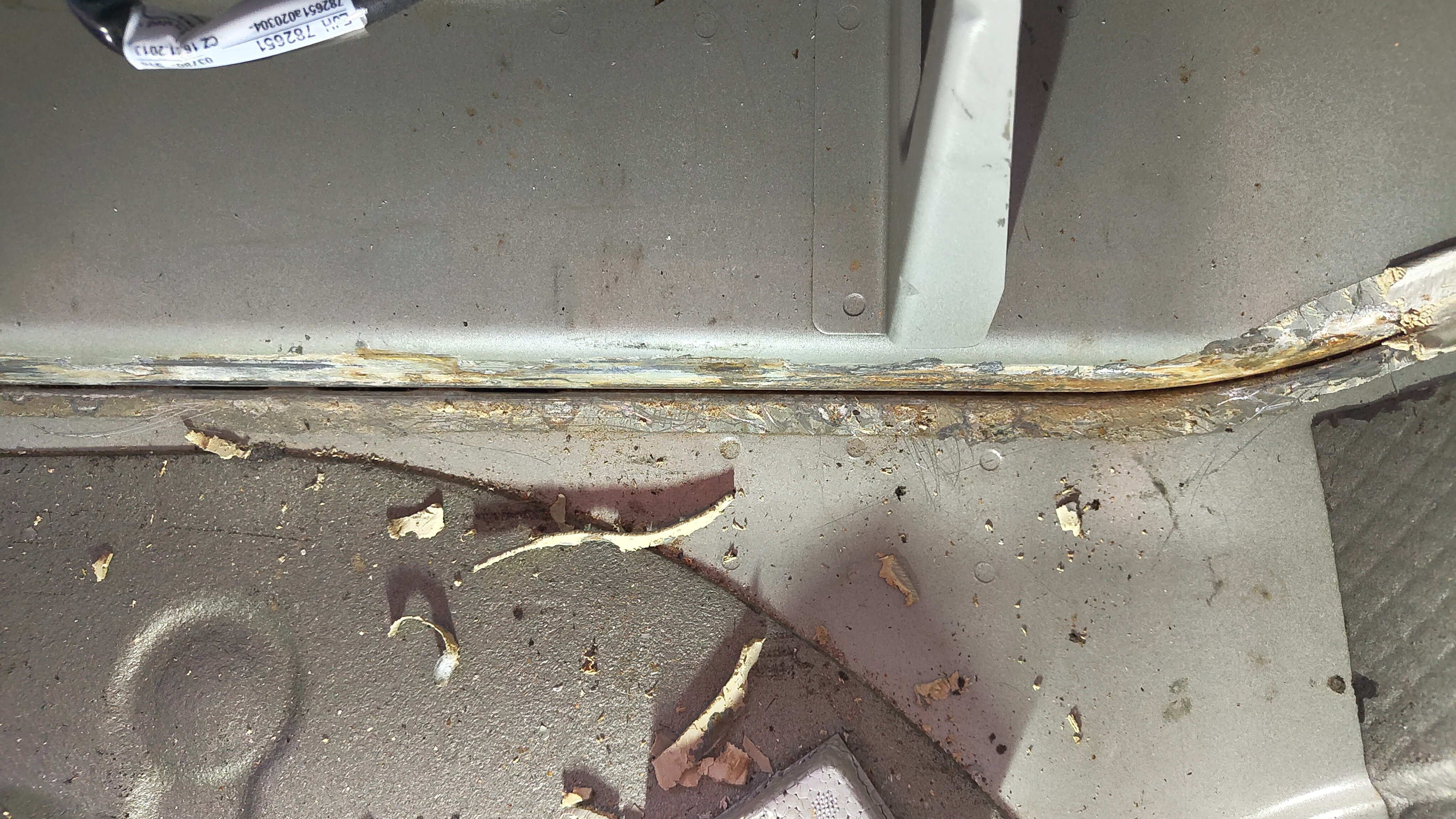

Fuge in der Reserveradmulde, hier war in der Mitte, wo sich die Fugen treffen ca. auf etwa 10-15cm Wasser zwischen der Karosserie und der Fugennaht, also die komplette Fuge entfernt und mit Karosseriedichtmasse eine neue gezogen, ist nun dicht.
...war alles in allem eine längere Suche, aber nun ist alles wieder dicht...
