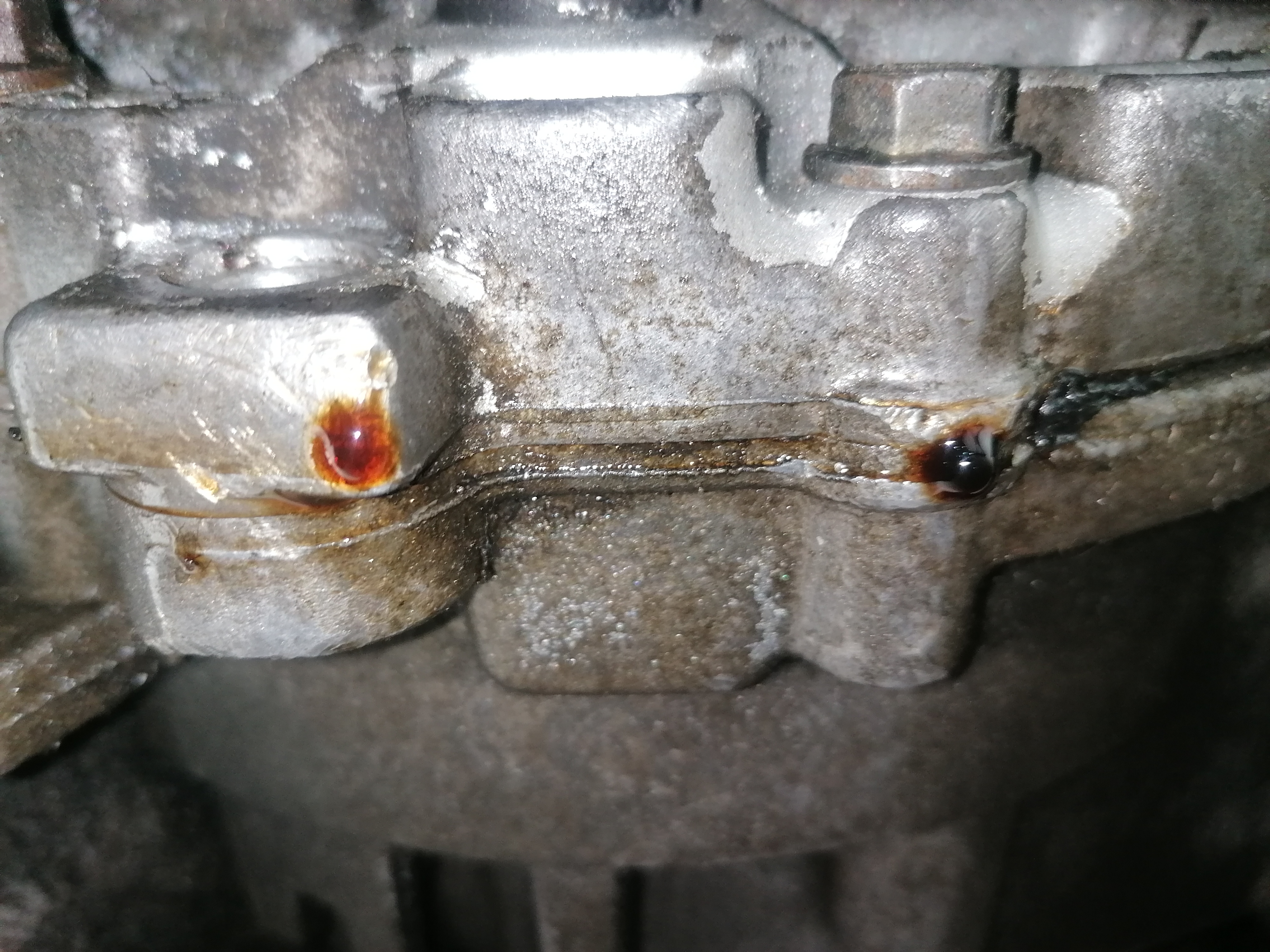

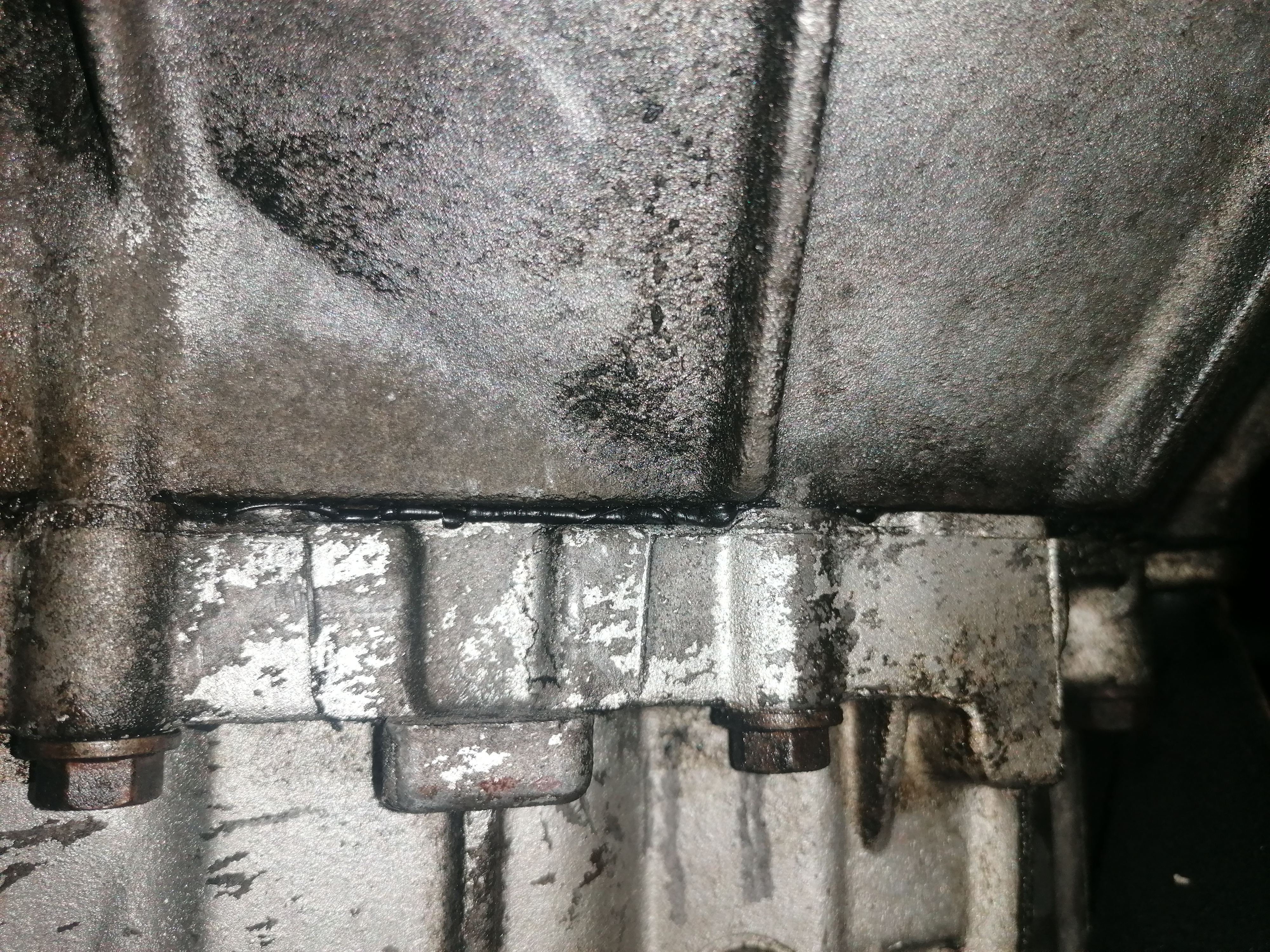

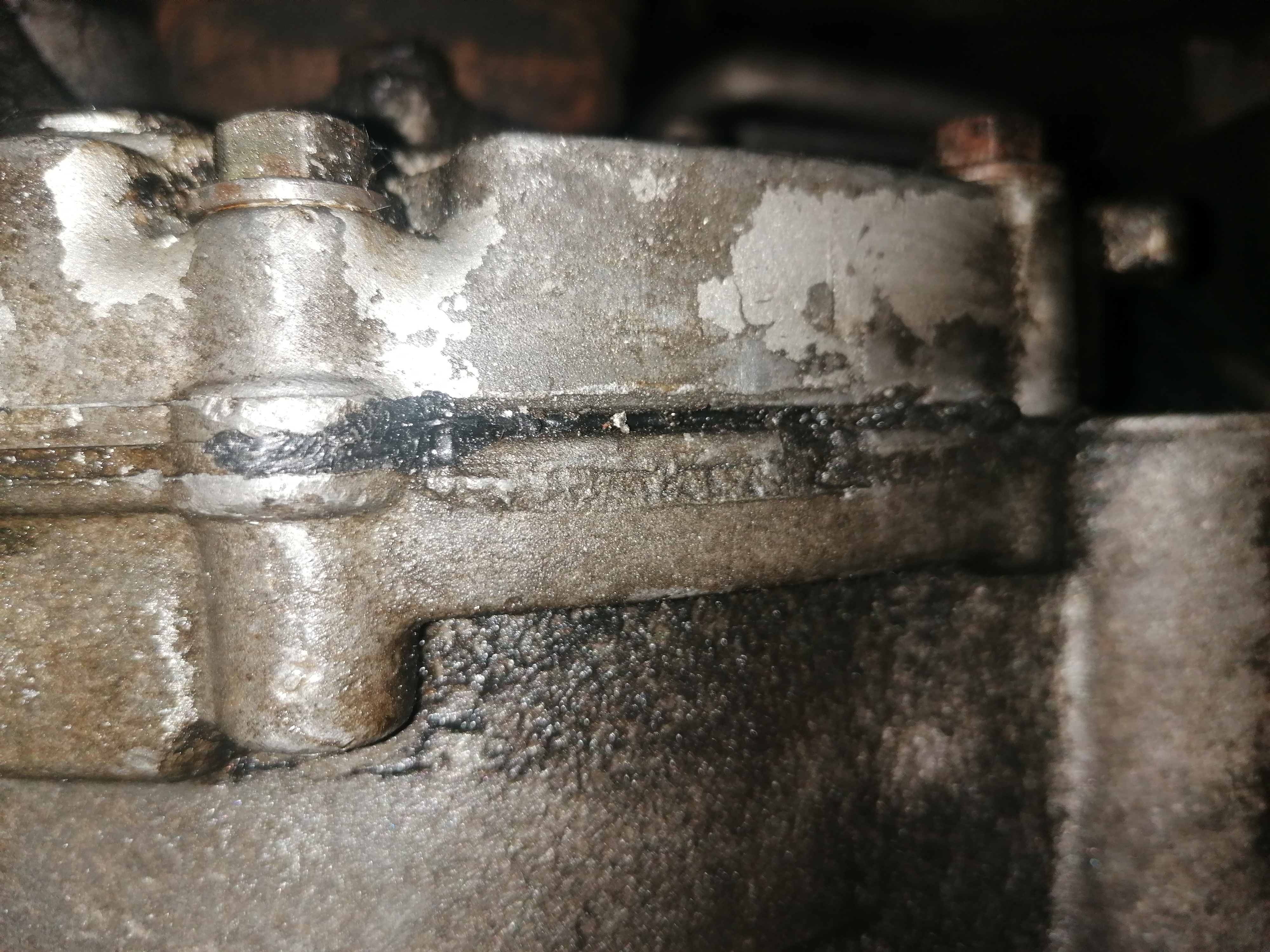

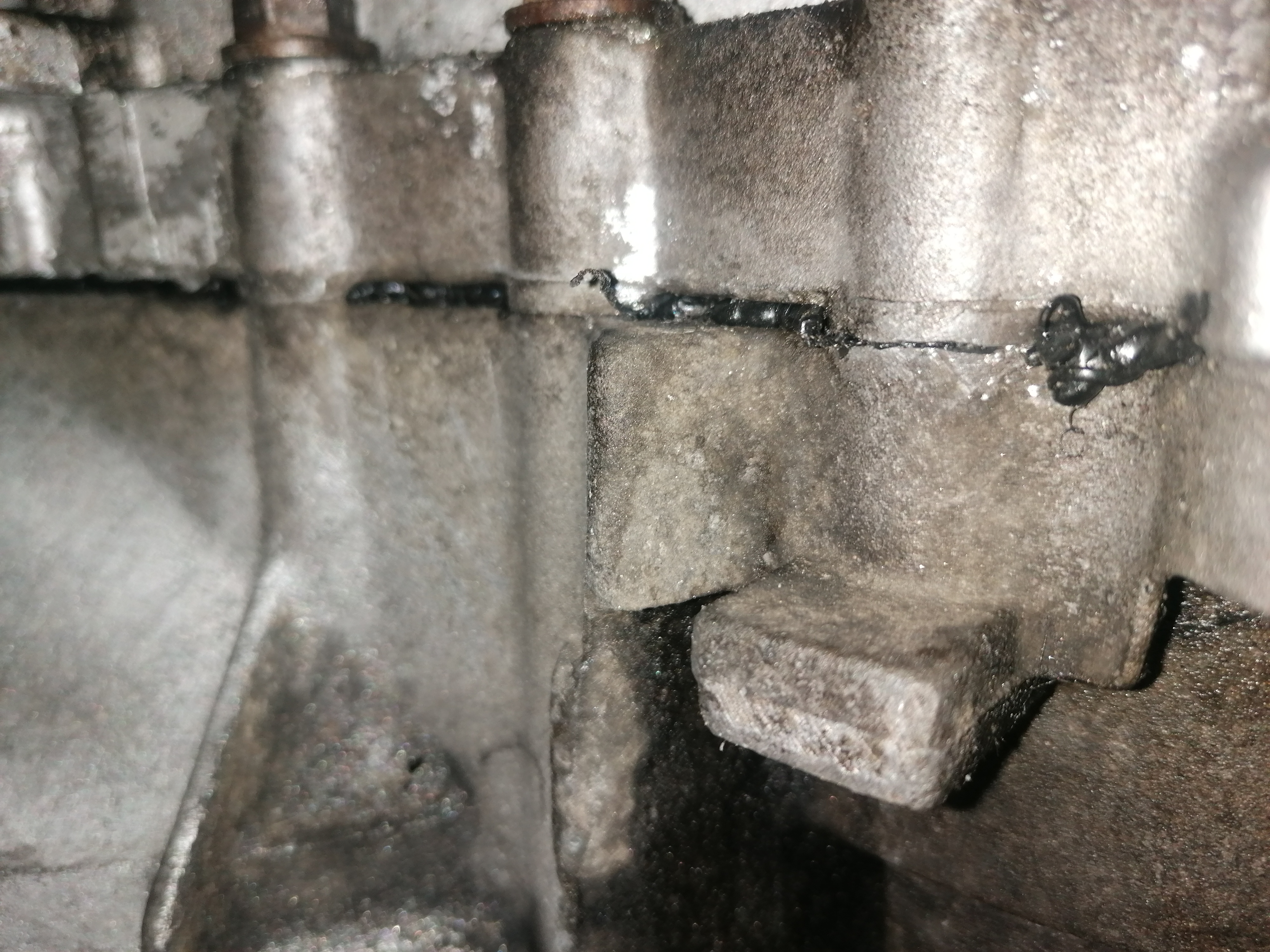

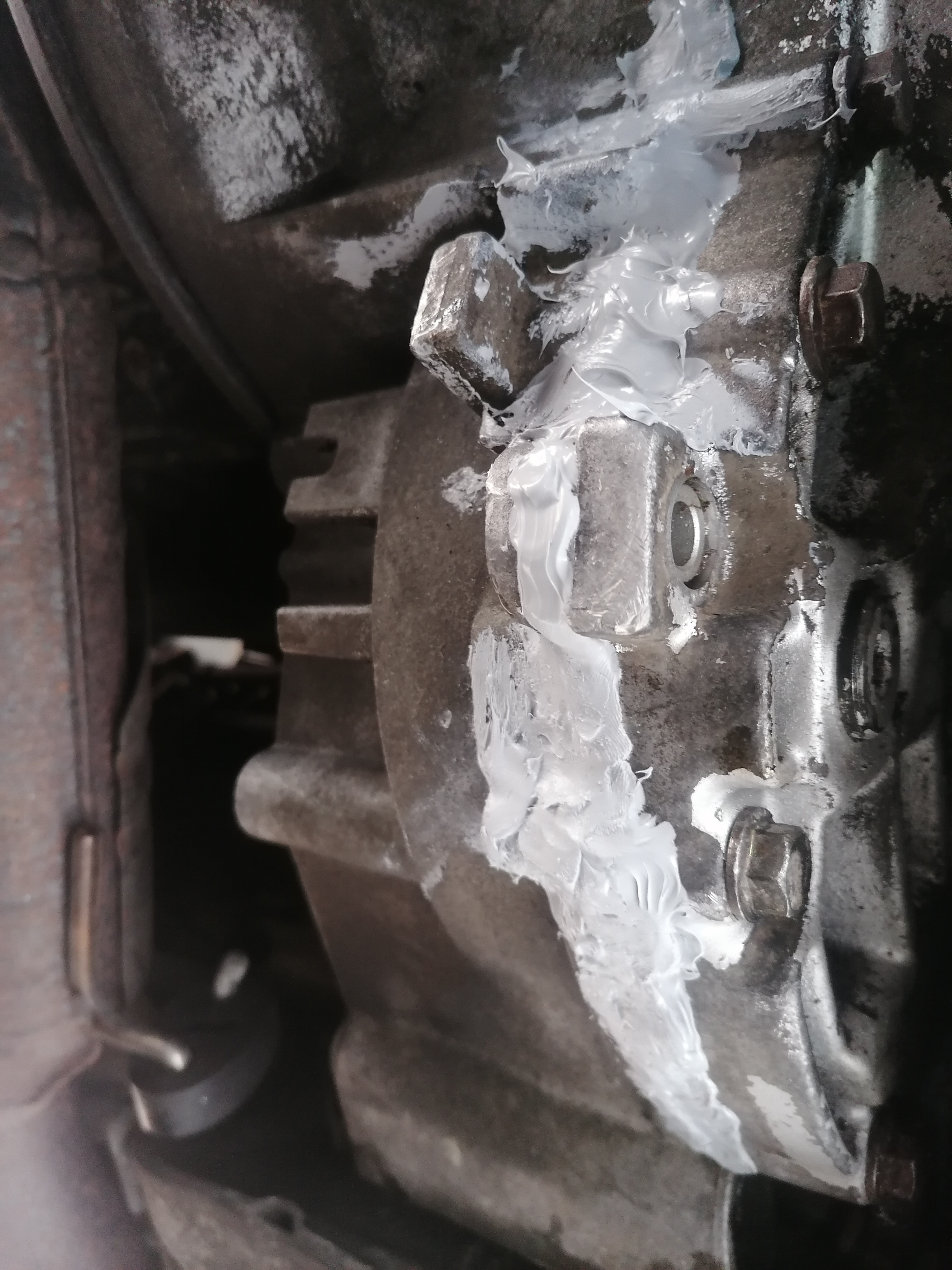

Die Trennfläche zwischen Getriebe-Gehäuse und Kupplungsglocke.

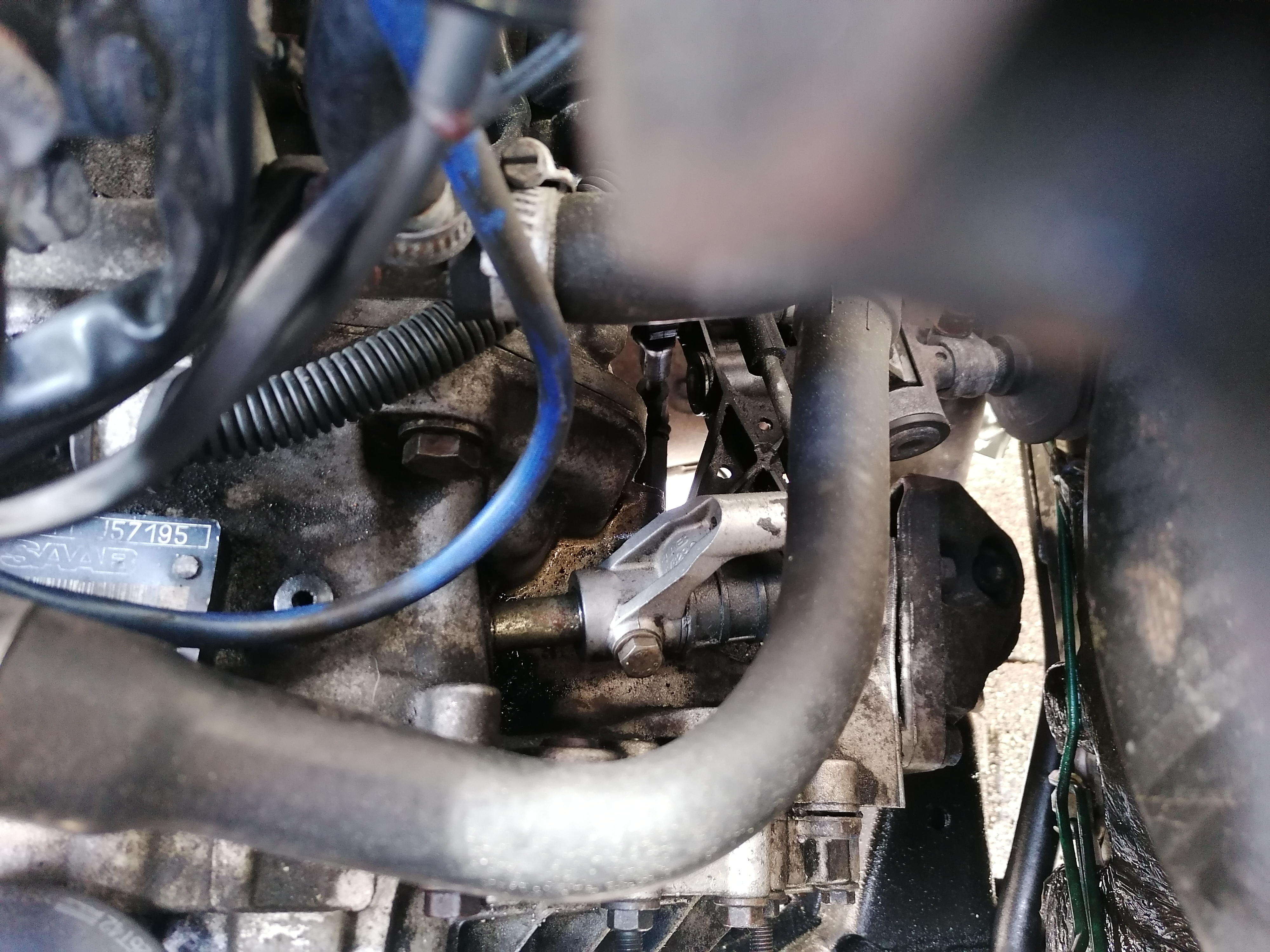

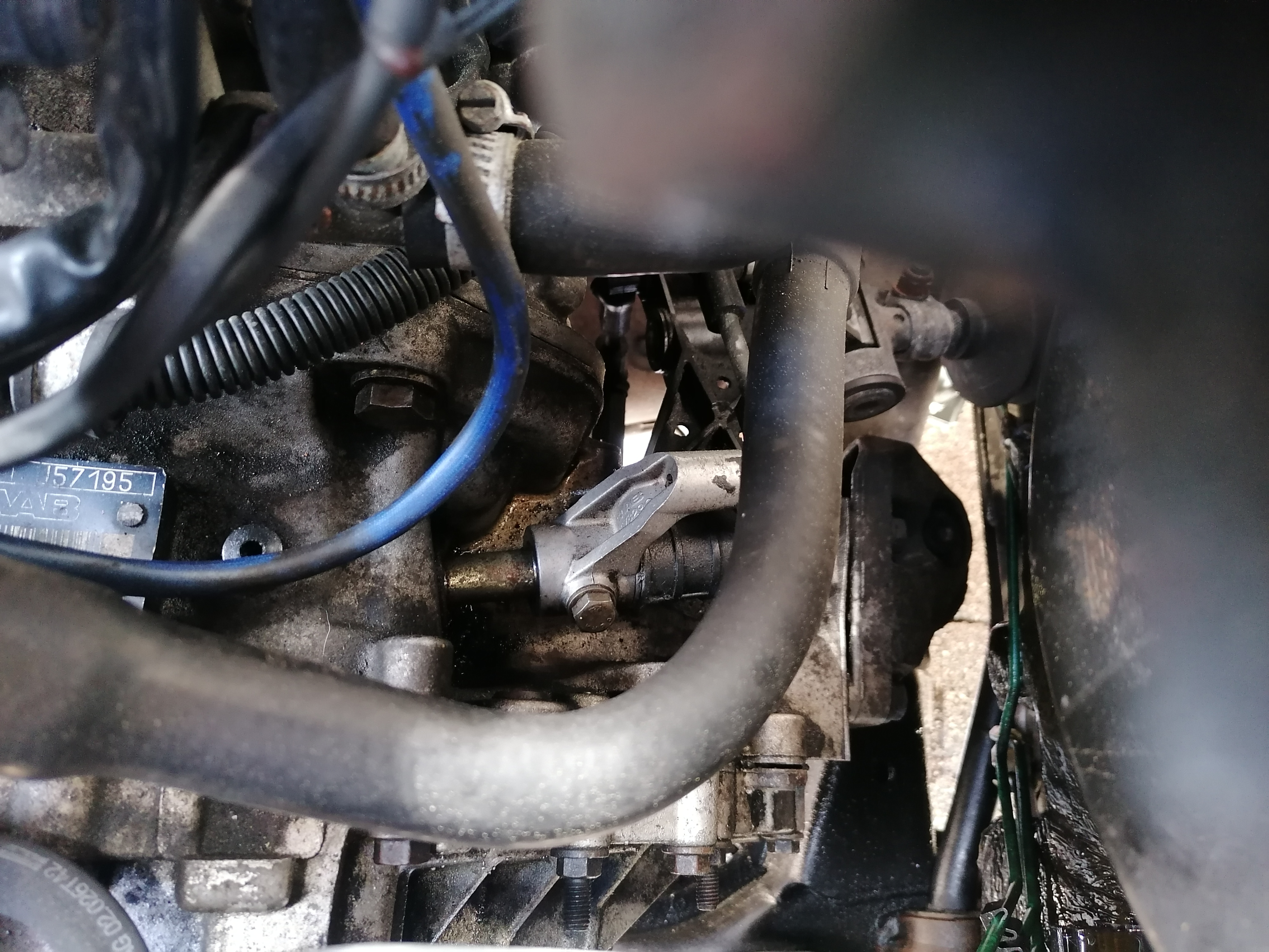

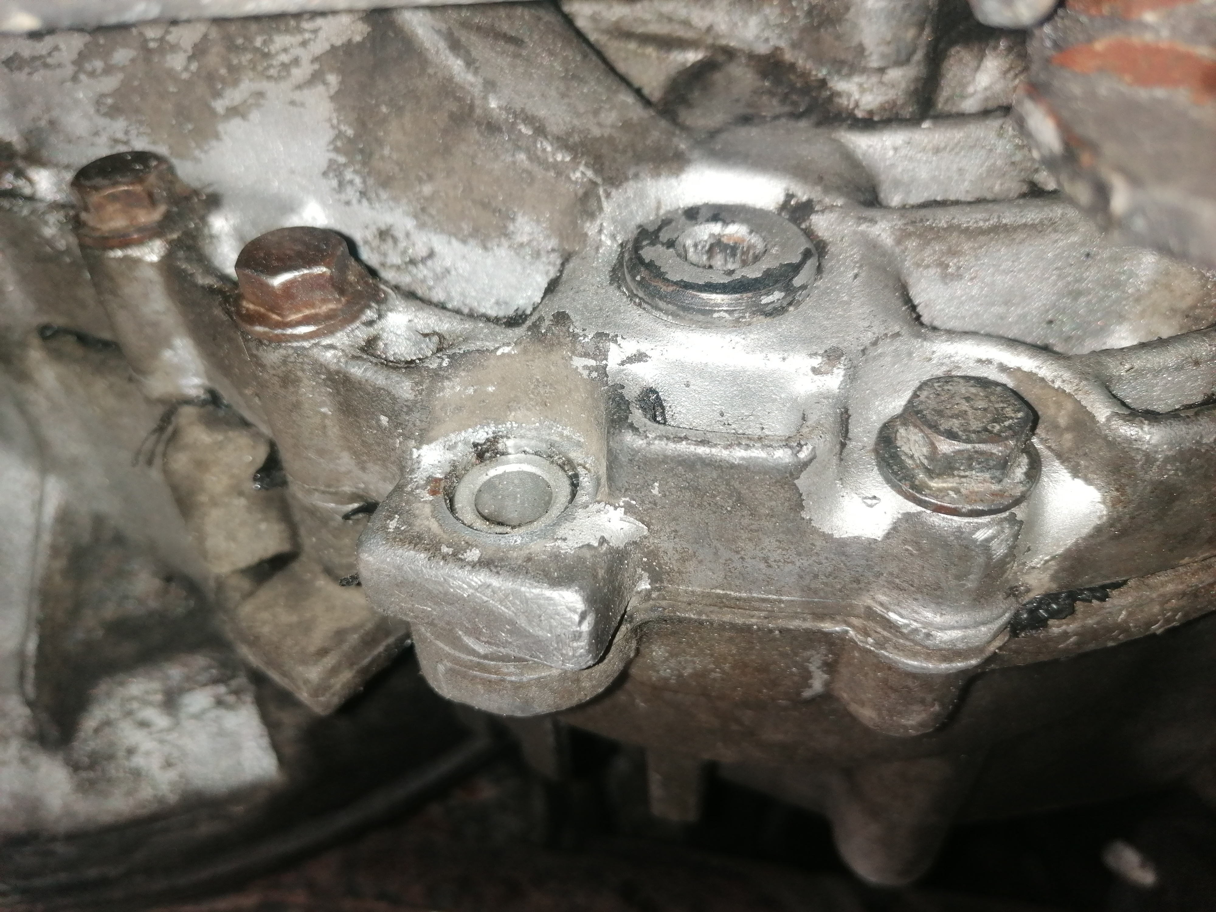

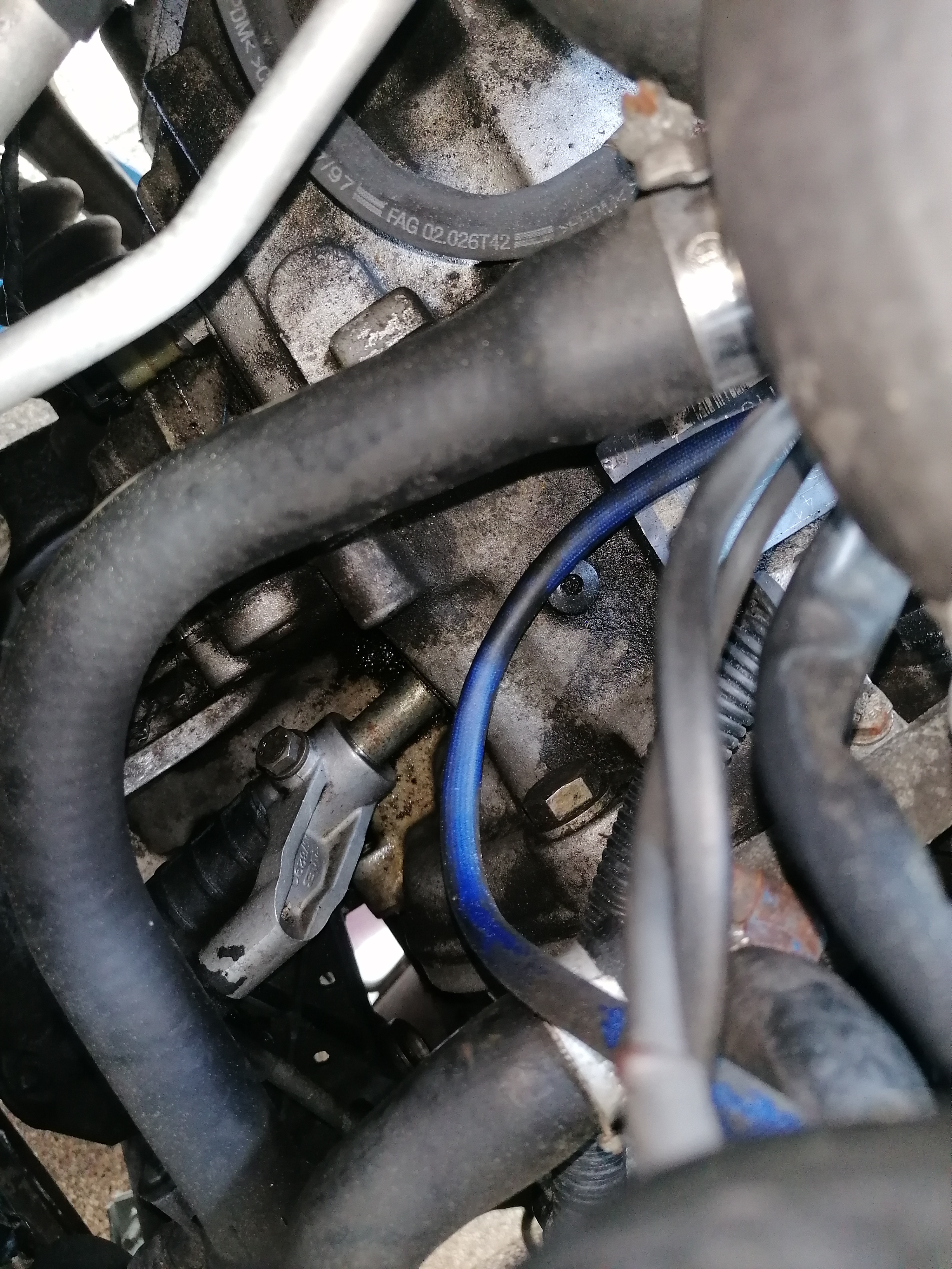

Bild 4 in #7 zeigt aber einen Tropfen an anderer Stelle. Und Hälften des Getriebes? Daher die Nachfrage. :dontknow:
Stimmt, dann ist das der Deckel am hinteren Ende des Getriebes. Hatte ich noch nie runter. Müßte man mal im WIS schauen ob man den abnehmen kann ohne allzuviel sonstigen Aufwand.

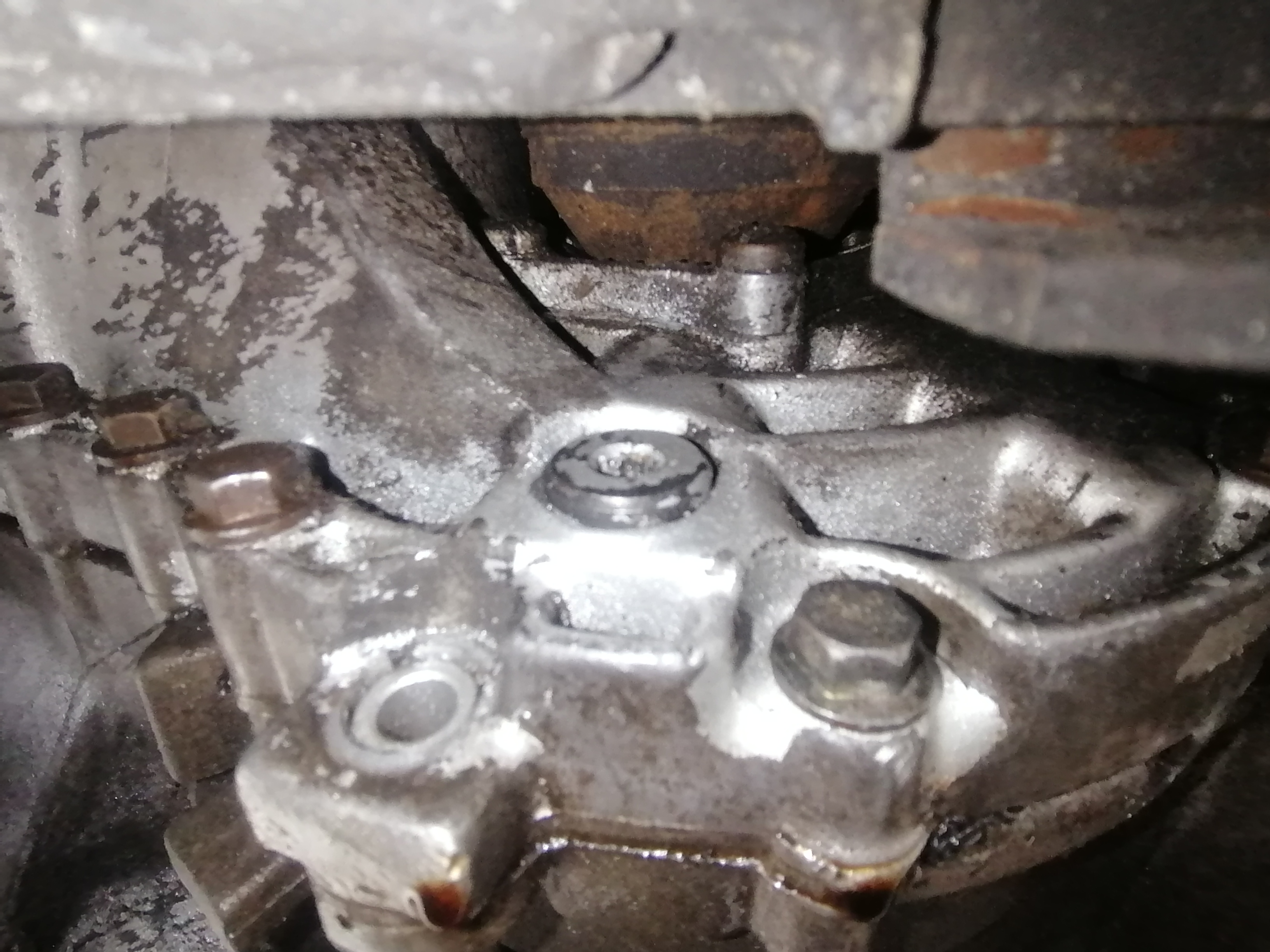

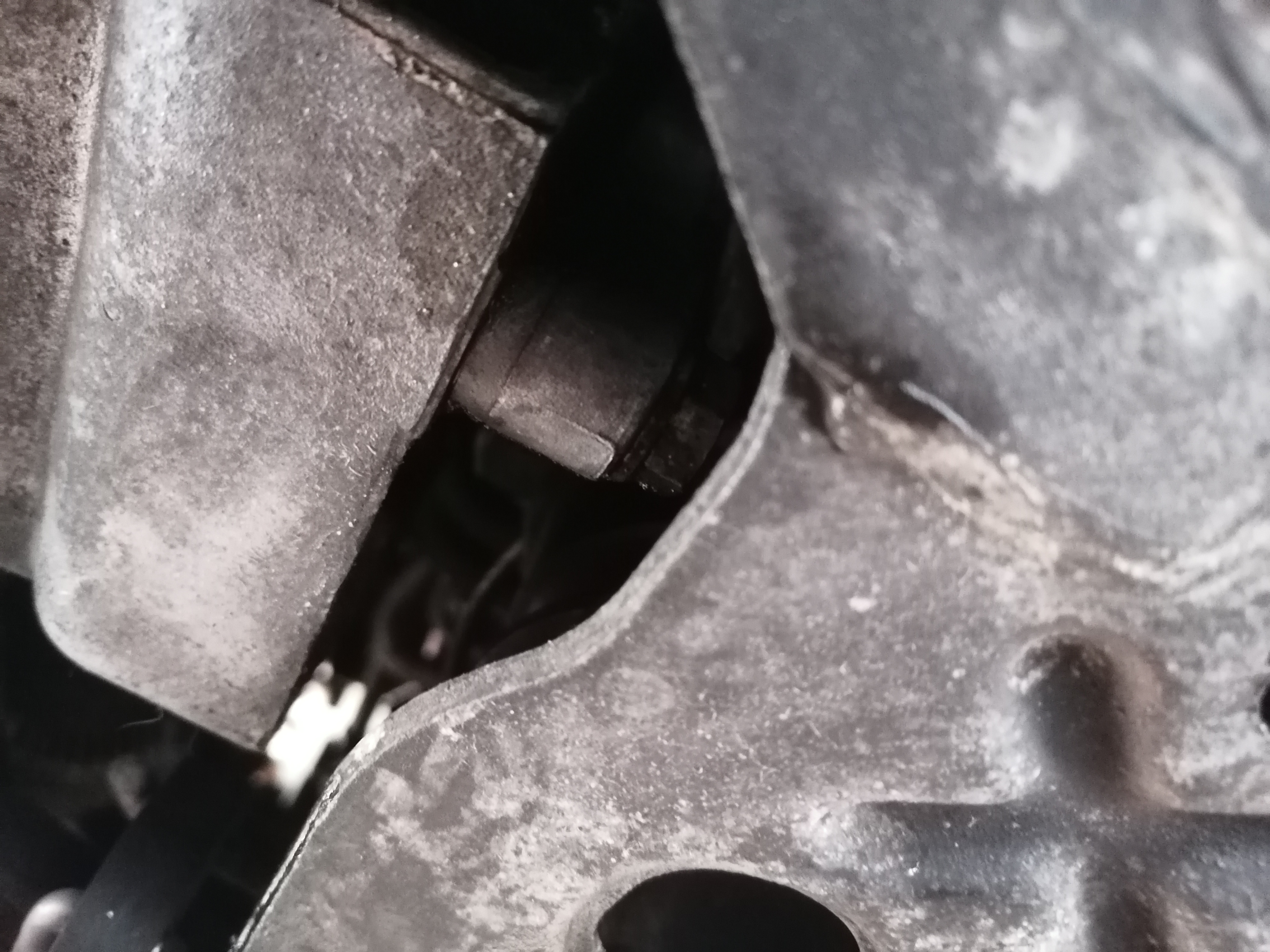

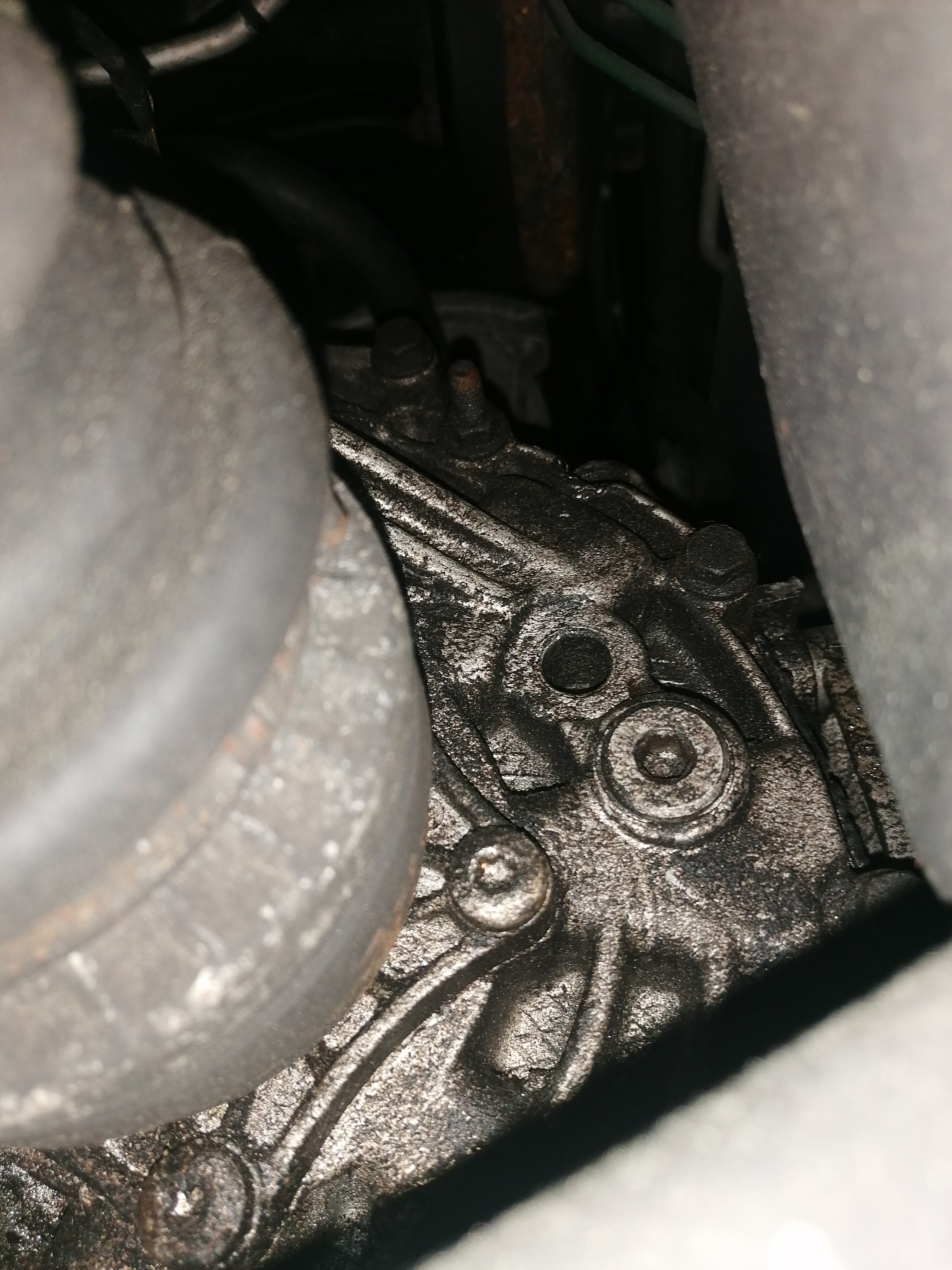

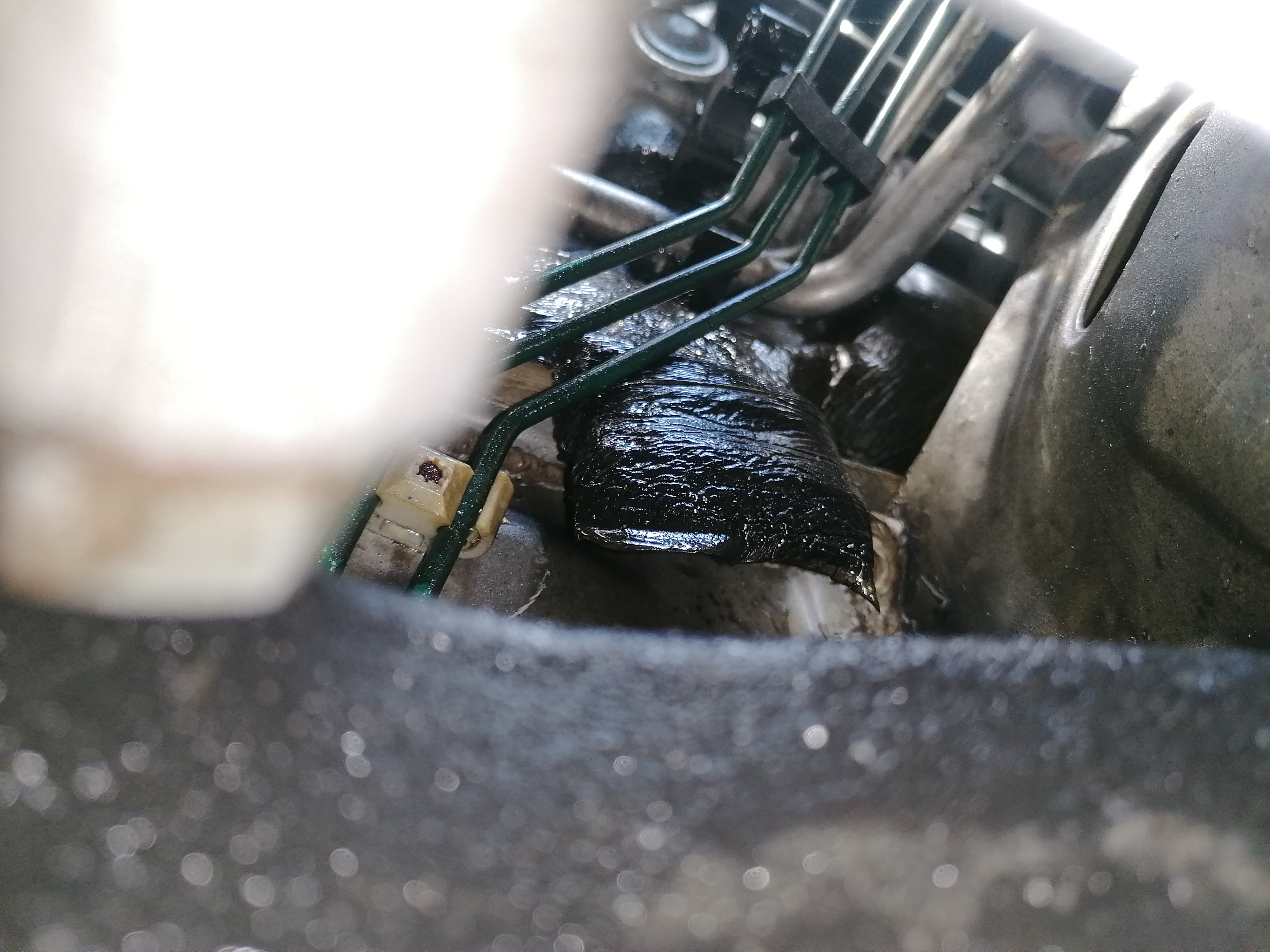

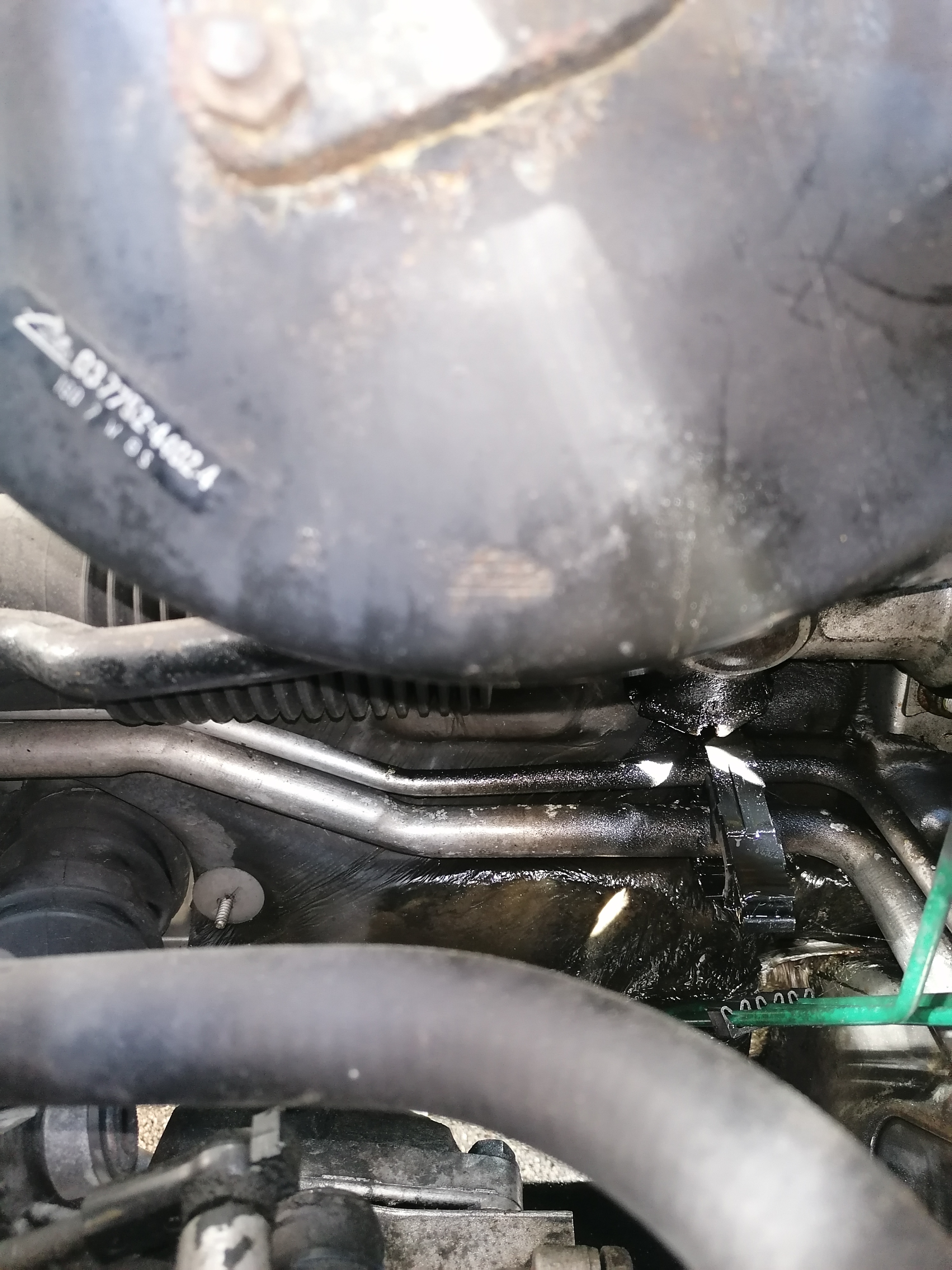

Heute mal druntergelegt, sieht bisserl nach Achswelle l aus, Habs mal saubergemacht, und werd es beobachten, haette nicht erwartet das es runterlaeuft ohne verschleudert zu werden.
Ansonsten ist auch die dichtung verdächtig, hat da schonmal einer geschmiert? Haette bei dem bj noch eine Papierdichtung erwartet.

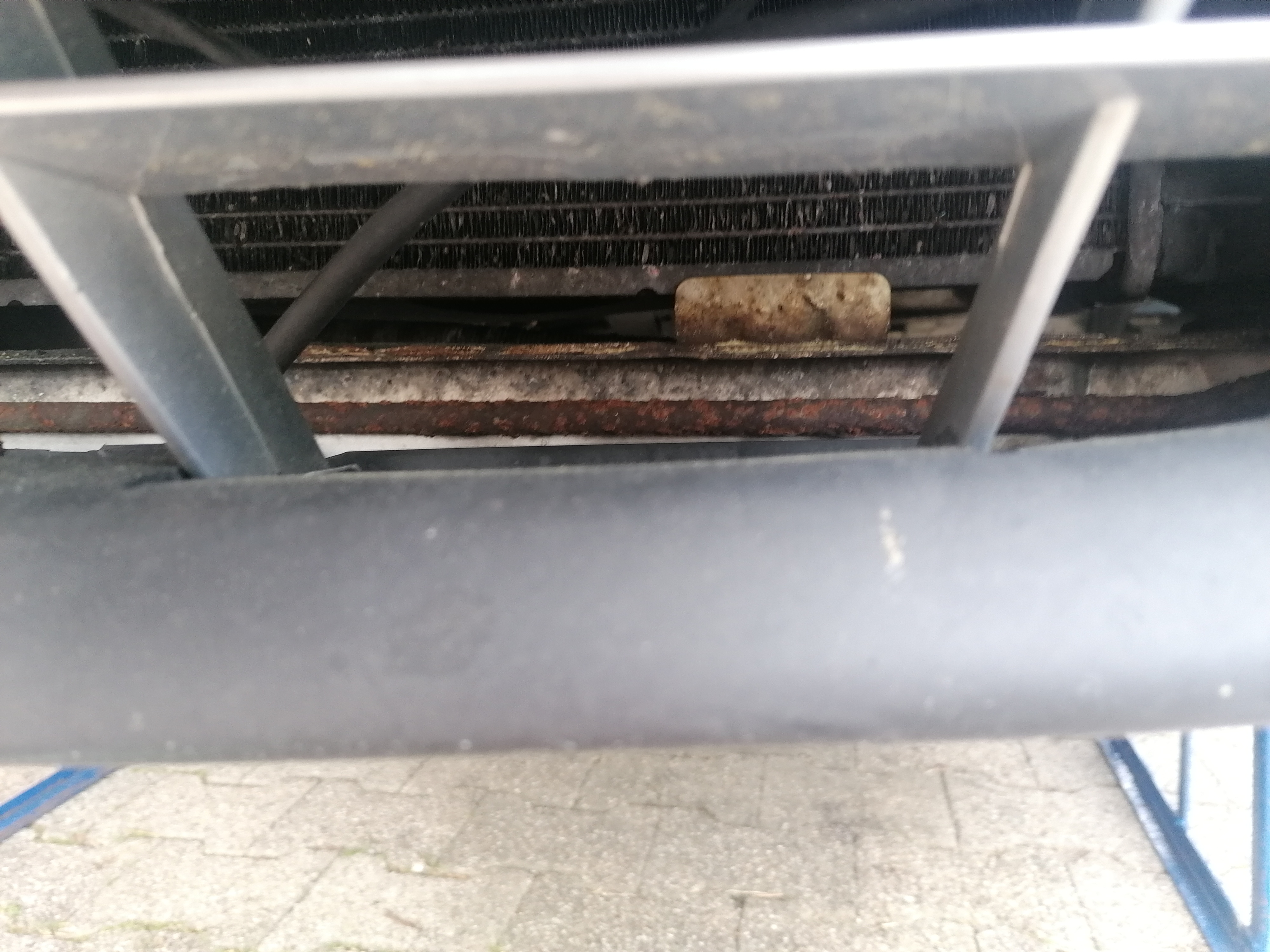

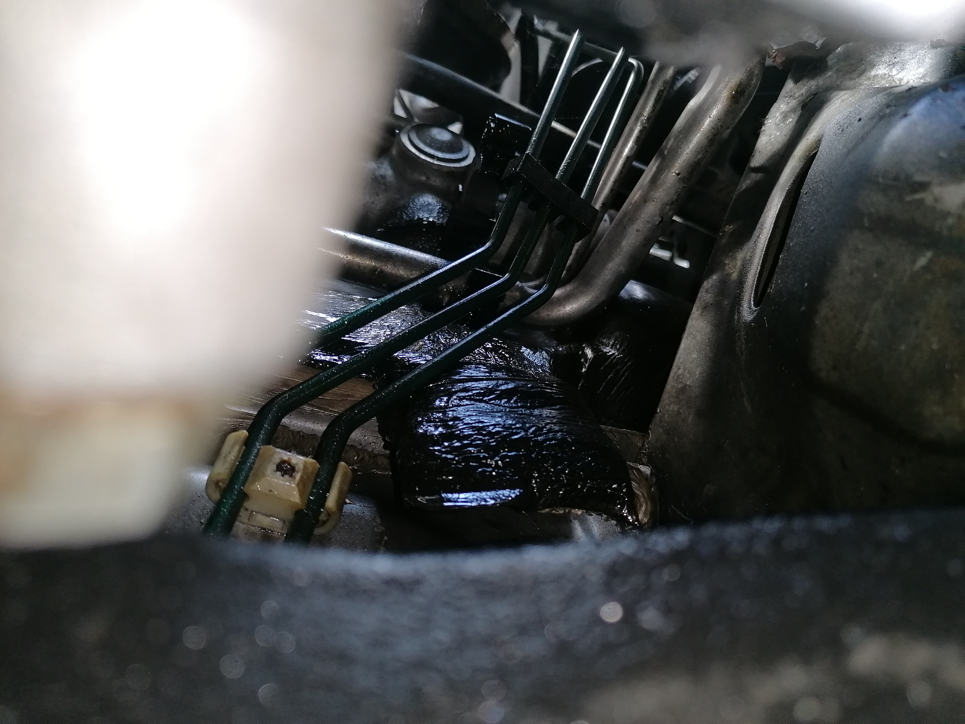

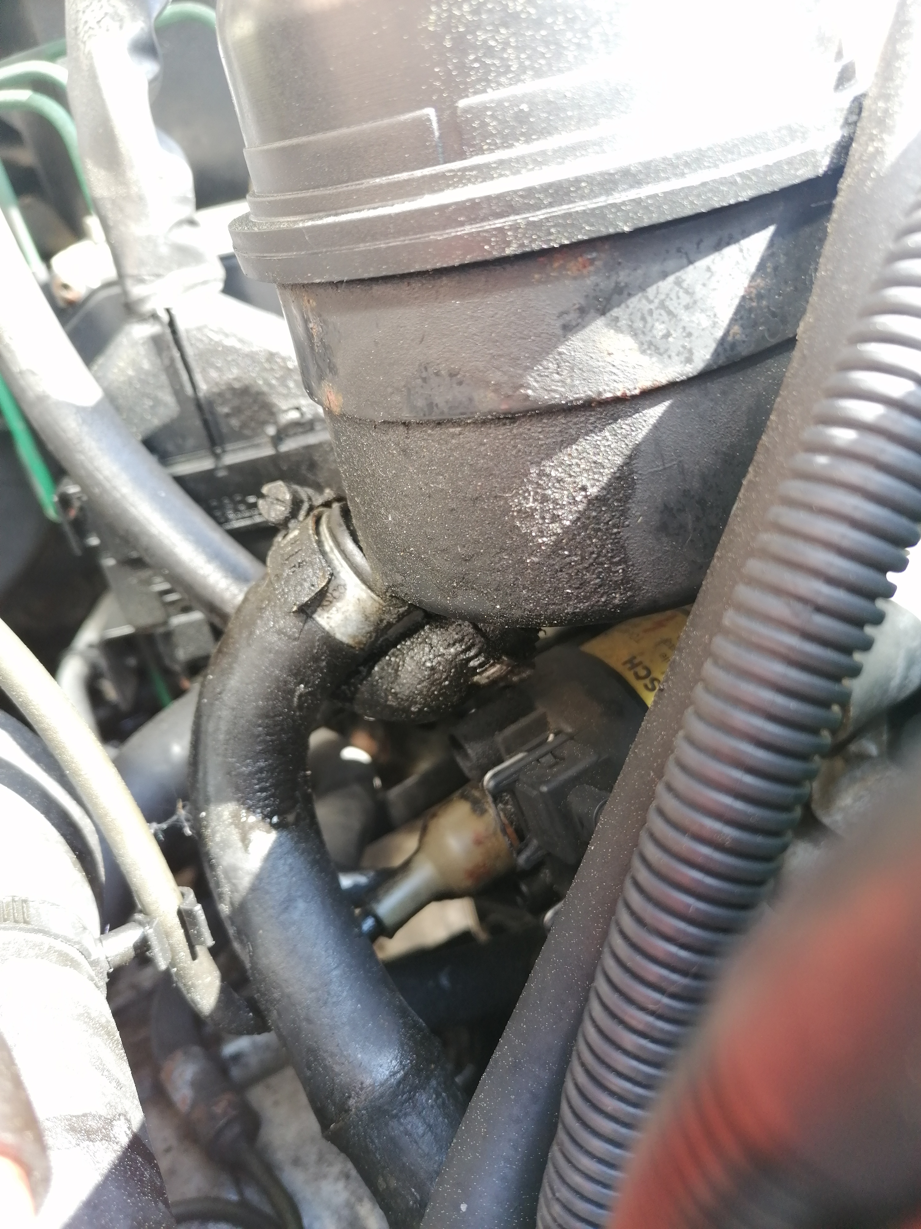

Nebenfragen: welches rohr unter dem kuehler verrottet da grad gemütlich vor sich hin? Servo oder Klimaanlage?

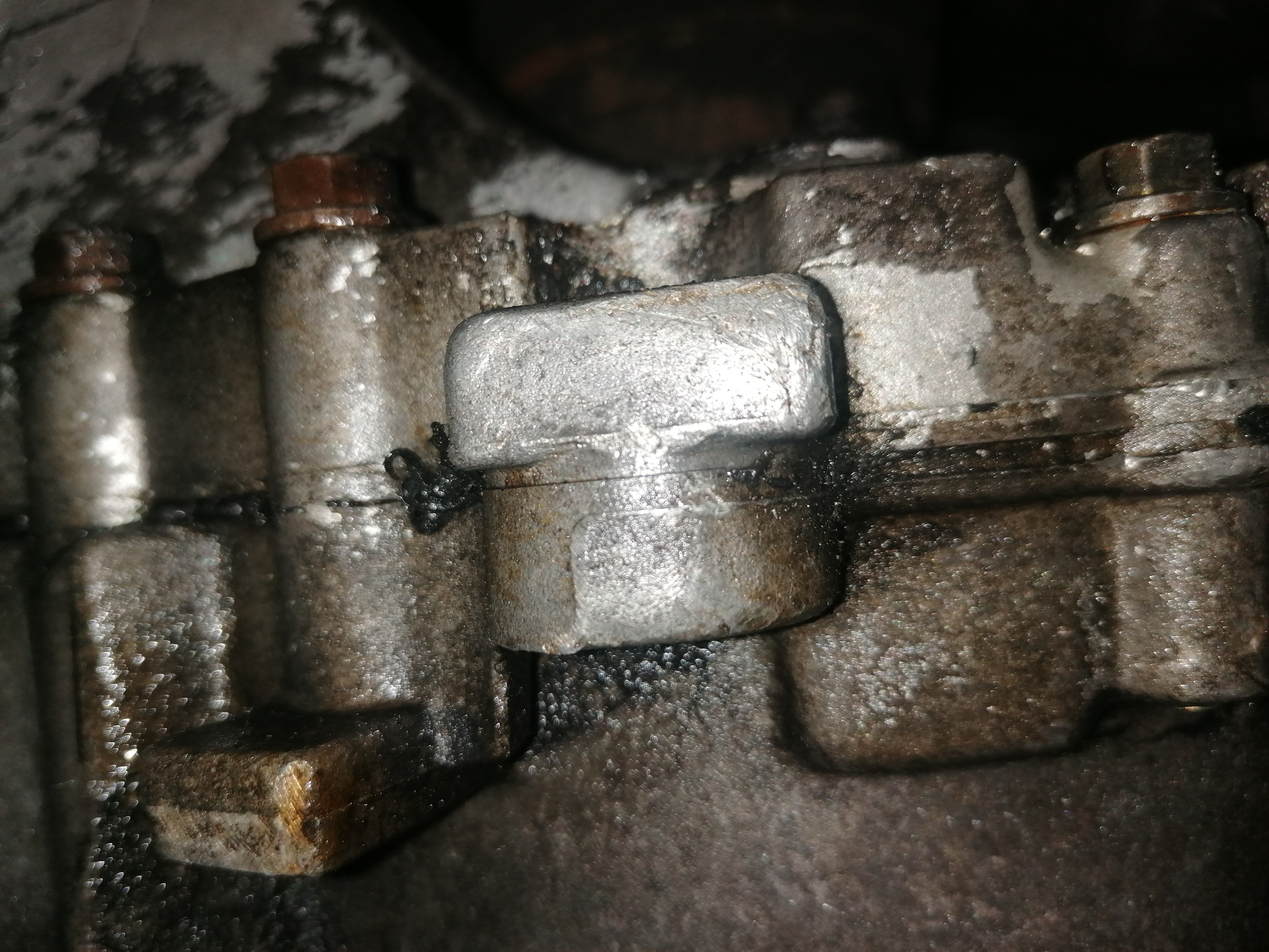

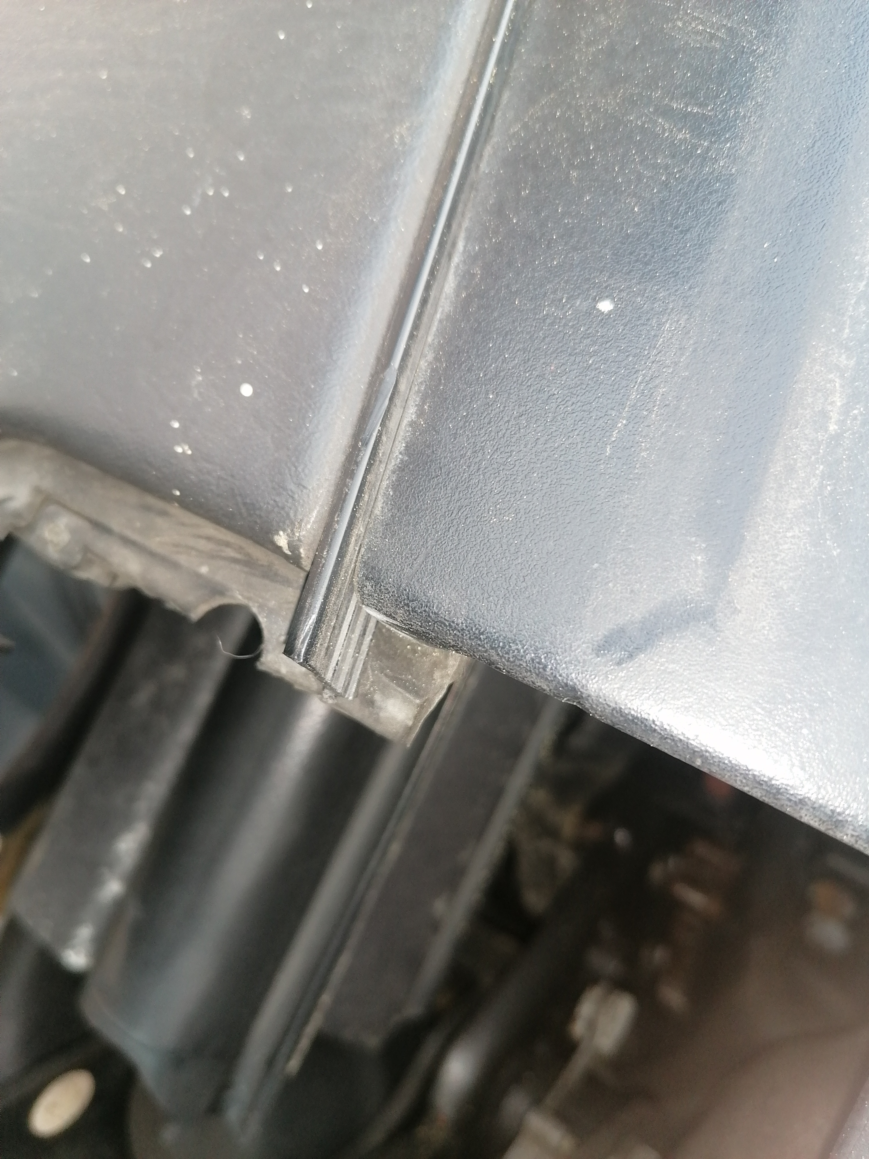

Wie krieg ich die "zierleiste am Hufeisendeckel" oder wie man das trum nennt das da gewachsen ist wieder zurück?
So das das Ohr schließt, anscheinend hat da vor mir jemand schon paarmal abgeschnitten, haette es aber gerne wieder zurück geschubst, denn irgendwann ist es alle..
Leider muckst sich da garnix.
Spueli?

Servoleitung.
Sch.... Ade...
Bekam übrigens vor 2 Wochen hu...
Ja die liebe Kühlschlange der Servo. Bei meinen war bisher nur der vordere Teil fällig und ließ sich gut von hinteren trennen,, geht aber wie man liest nicht allen so.
Bild #..46 : bekanntes Problem. Diese Klemmleiste lässt sich auch vorsichtig raus ziehen, aber das Kunstleder gegen halten damit die Verklebung sich nicht löst. Sonst großen flachen Meißel flach davor und mit dem Hammer. Geht bei mir vielleicht aber nur, weil ich die Leiste schon einmal raus hatte.
Zum sauber machen empfehle ich Bremsenreiniger und Zahnbürste.
Ist leider nicht der Simmerring, siehe Fotos. Werde jetzt erst mal schmieren und hoffen.
Wann wurden eigentlich Papierdichtungen ersetzt?
Oder sollte da eine sein und es hat sich schonmal einer dran versucht?

Die große Trennfläche hat wie es aussieht gar keine Dichtung sondern anerobe Flächendichmasse. Wie bei der Ölwanne. Keine Ahnung ob das auch das Loctite 518 passt.

Sagt mal, hatte schonmal jemand den Fall das sich die Schrauben von selbst gelockert haben?!
Oder besteht die Möglichkeit einer umsatzfoerdernden Maßnahme einer Werkstatt?
Alle 4 im unteren Bereich waren lose, 1e ueber 1e Umdrehung, die anderen mindestens 180°

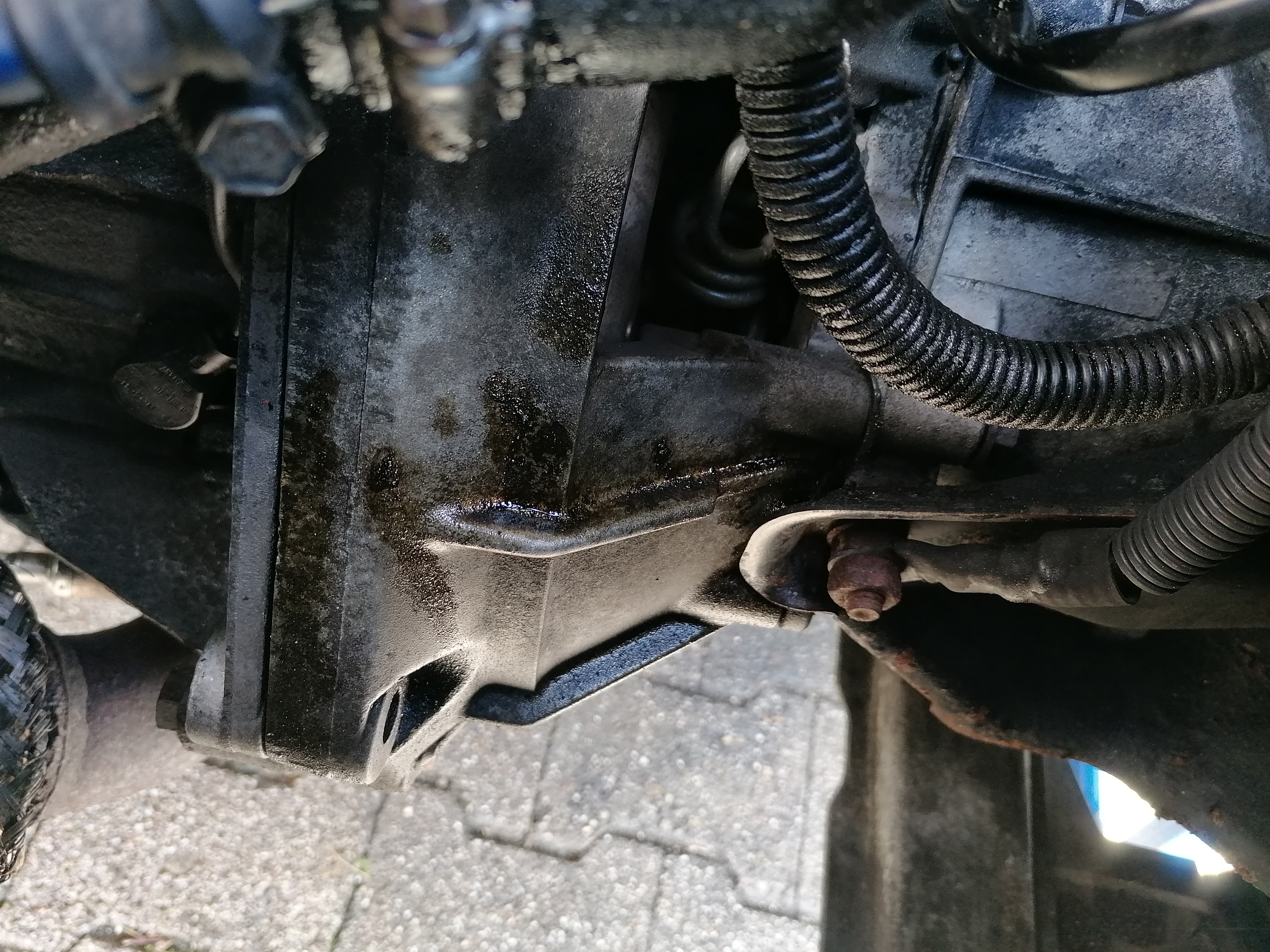

Abschlußmeldung: Getriebe dicht, Fehlmenge Öl 700-750ml rein kam was drin war.

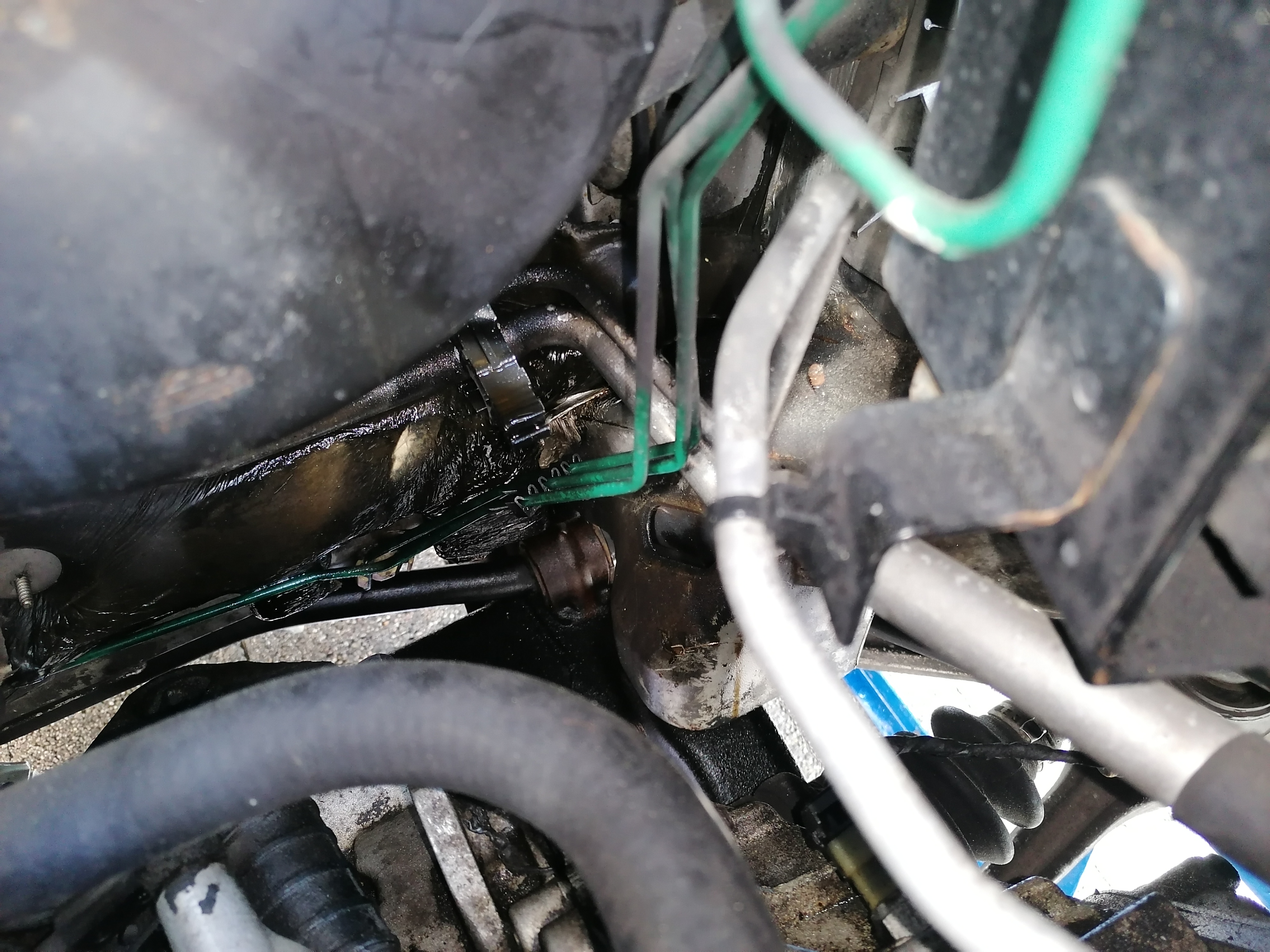

Zu früh gefreut, jetzt tropft es hier.
Konnte noch nicht erkennen ob es die Schraube ist oder von oben kommt.

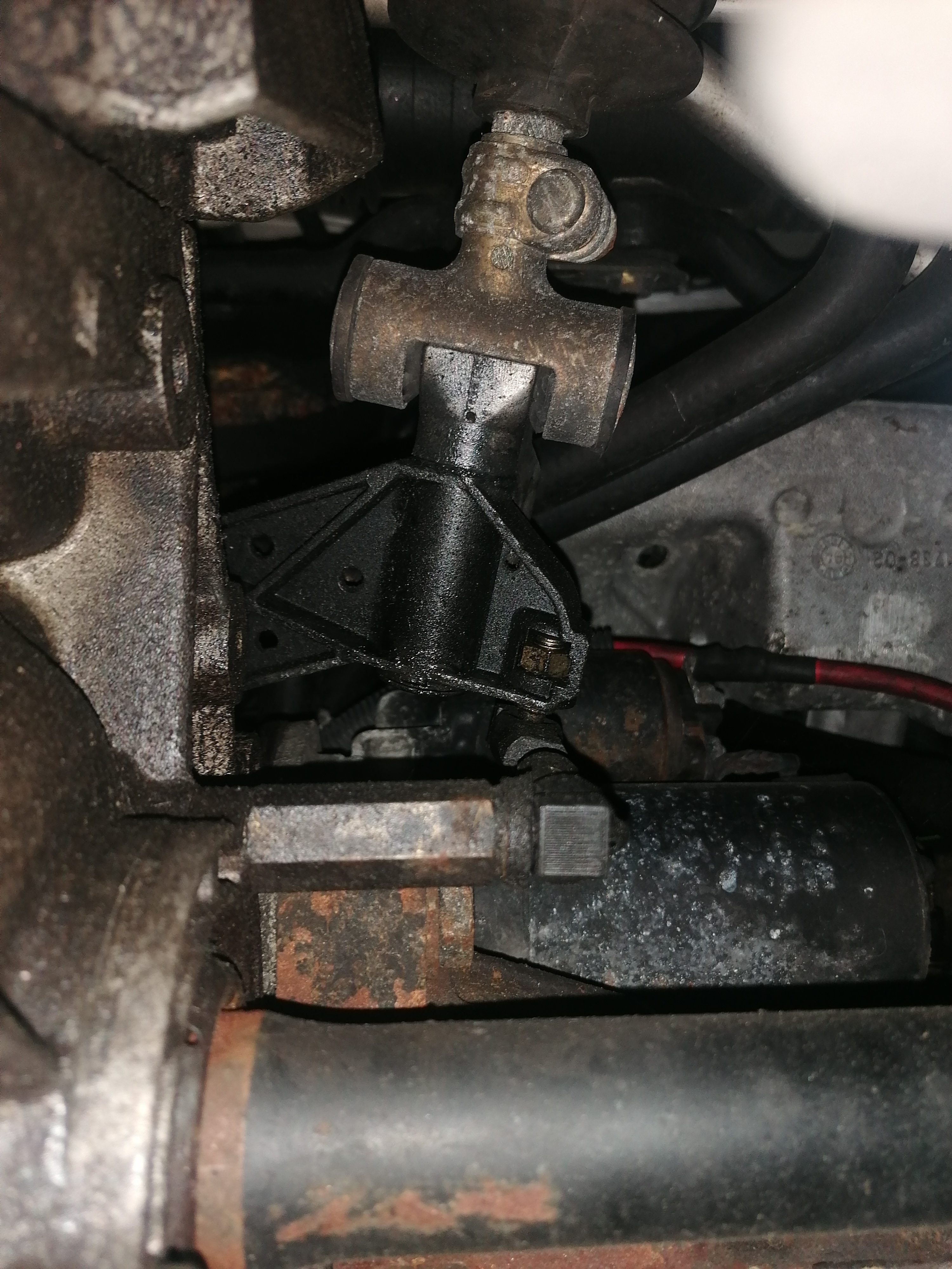

Was wäre da? Schaltstange?
Aaalso, die Schraube ist dicht, Simmerring schaltstange auch, aus der endlueftung kommt auch nichts raus.
Sieht für mich so aus als wäre der Filz an der spritzwand mit oel gesättigt und tropft ab.
Bloss woher kommt das Zeug?
Am ehesten würde ich noch die Servo verdächtigen, aber dazu stimmt die Farbe nicht.
Hm, wie viel weißt du denn um die Historien von dem Wagen?
Ansonsten bleibt nur das übliche. So weit wie möglich trocken legen und sauber machen und dann beobachten.
Also das ding Steht nun seit 2015 bei mir rum, die Undichtigkeit am getriebe war bekannt, aber das ist neu seit dem auffüllen des getriebes.
Morgen Dampf ich mal von oben ab, von unten komm ich nicht dran.
