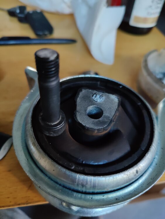

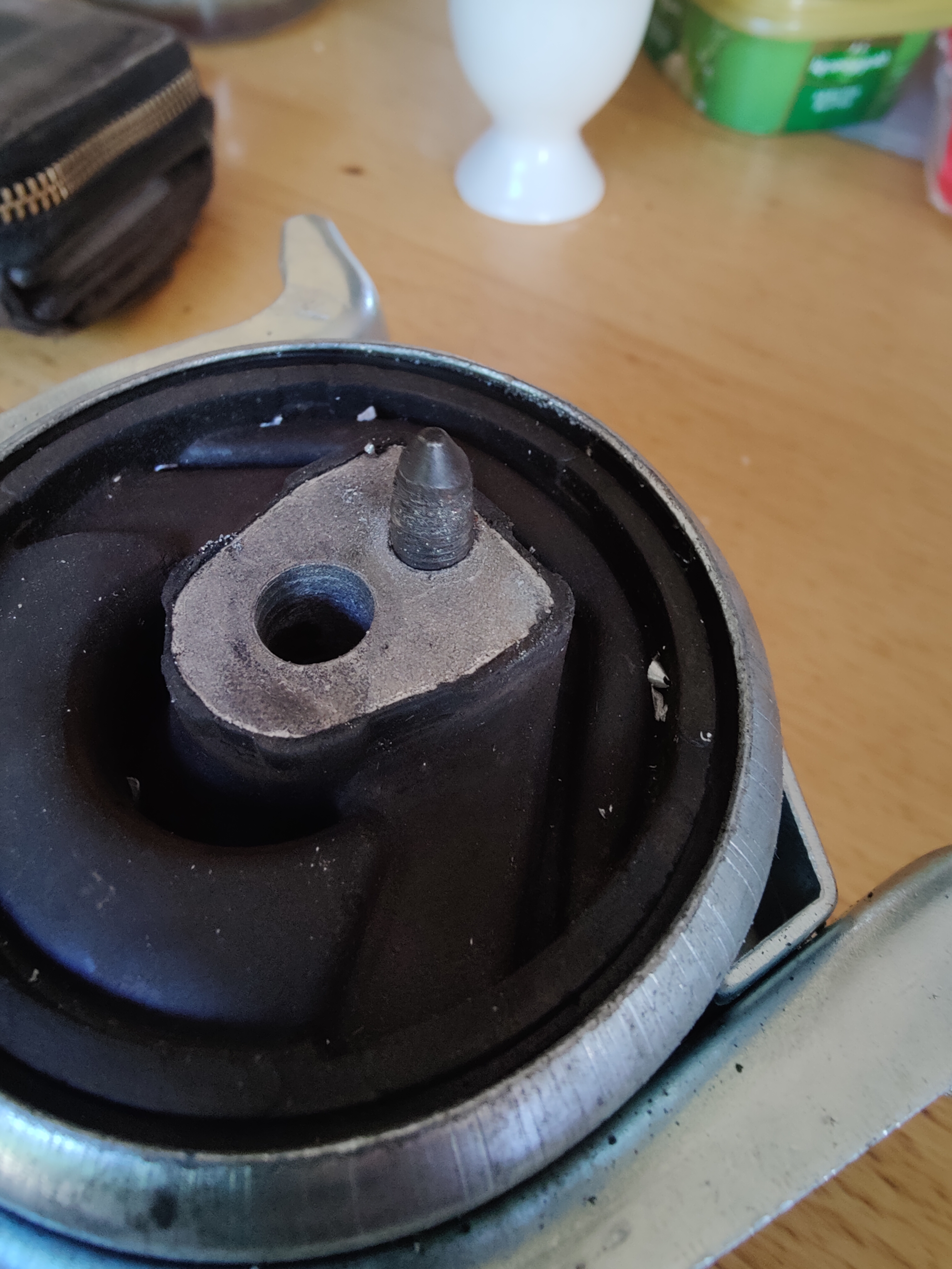

Daß das Gummi Scheiße ist, ist das Eine, jetzt bricht eine Schraube und der Formschluß am Bauteil folgt, Das Lager selbst ist toll.

Interessant wäre jetzt noch das Bruchbild, also eine Makroaufnahme von der Bruchfläche. Wahlweise könnte ich das hier auch unter's Mikroskop legen.

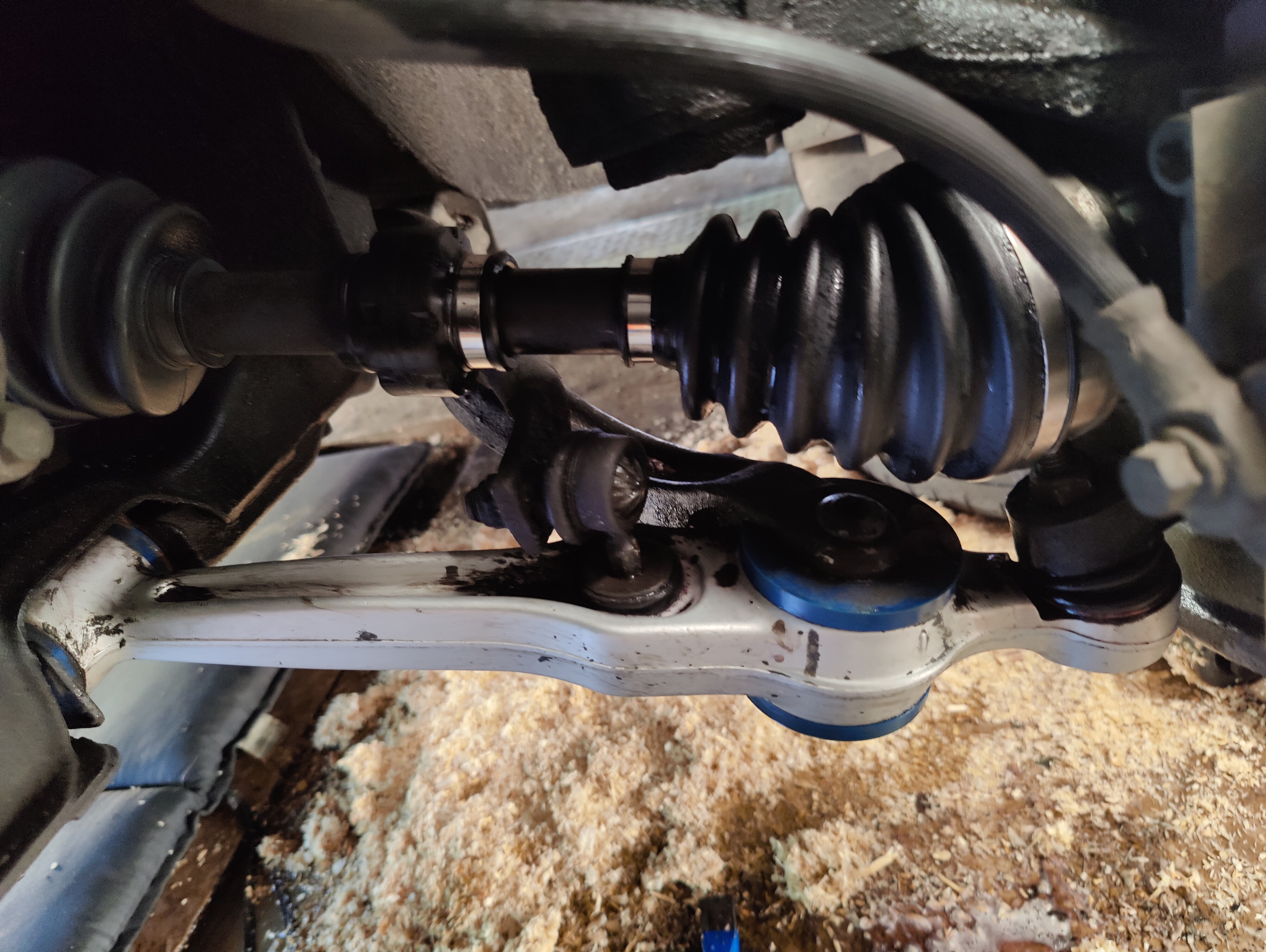

ich habe mal die Einzelteilnummern der ATWs verglichen, sollte demnach doch passen, somit habe ich mal auf blöd 2 bestellt, kosten ja "nix" bisher hatte ich immer nur Einzelteile, Gelenk und Faltenbalge, getauscht, im Verhältnis lang teurer. Am Zeug um Tripode außer Balg war ich nie dran.
Service bei Skandix grandios, gestern eine sehr nette Mail und heute Ersatz da, perfekt!
Links paßt das wohl erstmal, rechts brauchte die Welle dann den Topf, bei 107€ für die Welle eine reale Überlegung, nur die Gelenke der Stern Manschetten sind teurer.

Zur Welle, ich werde bei SKF anregen die Verwendung auf 900 NG links alle Automaten, V6 und Turbo Schalter zu erweitern.IMG20240531174342.thumb.jpg.ea03259828e934657dcda0fa8906a56e.jpg

aus dem Karton montiert, bestellt bei Bandel, 1 Tag Lieferzeit.
Erwähnen mag ich noch, für läppische 107 Euro ist der Tripodetopf inclusive!
