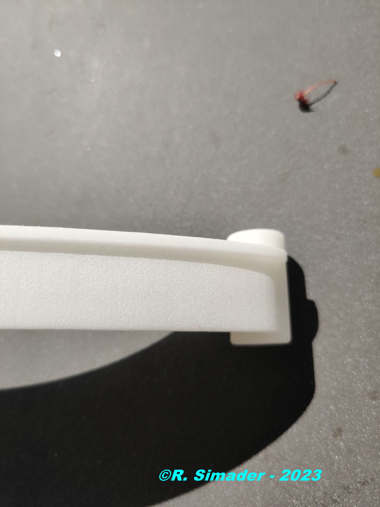

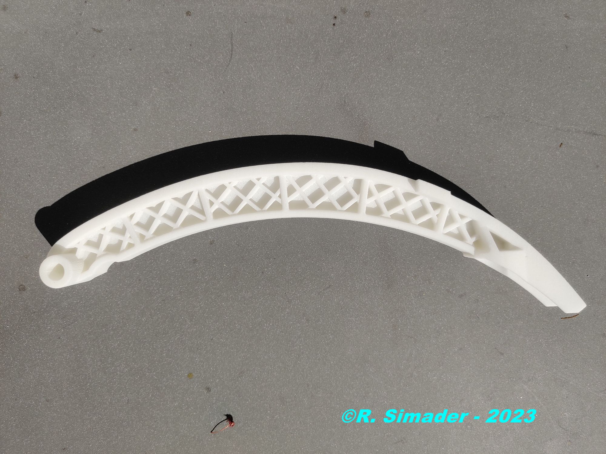

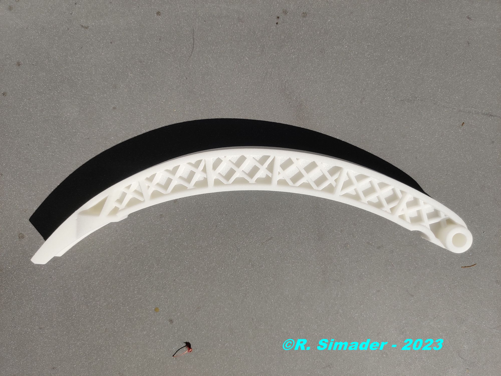

Habe mir bei Sk...x die Spannschiene 88 58 276 (Sk..x-Nr. 100 39 75) gekauft und bin jetzt etwas verunsichert ob des Materials und der Qualität. Das ist als SLS-Teil (selektives Lasersinter) gefertigt, die Oberfläche ist relativ rauh und Sk..x kann keinerlei Angaben zum Werkstoff machen. Hat einer von euch schon Erfahrung mit dem Teil gemacht?

[mention=151]hft[/mention]: Vielen Dank für Deine Einschätzung, ich werde es halt probieren und im Laufe der Zeit mit dem Endoskop versuchen aussagekräftige Bilder zu machen.

Ist die Oberflächenrauhigkeit wirklich ein Problem oder eher ein Feature? Wenn ich die (wenigen) Spannschienen, die ich bisher in der Hand hatte, richtig erinnere, sind die auch nicht sonderlich glatt - ohne das natürlich mit deinem Teil vergleichen zu können.
Vielleicht ist die ja auch gewollt, damit sich darin ein Ölfilm halten kann, in dem die Kette verschleißarm laufen kann (ähnlich der Rauhigkeit durch den Honschliff in Zylindern)?
