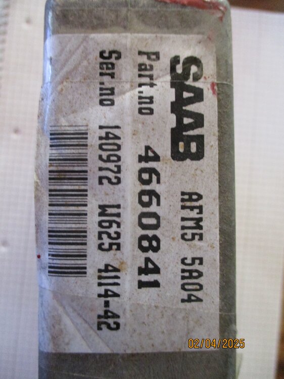

Bezeichnung aus dem EPC (Werks- ET-Liste
Article : Steuergerät
PartNo : 4660841
Usage : 1996-1998, B204E, NLS
Alarmanlage mit ''Vehicle Security System'' VSS
Quantity : 1
PartNo : 4660841
Quantity : 1
Das hilt nur, wenn entweder schon mal jemand die VSS herausprogrammiert hat, oder ihr ein passendes Tech2 zum anlernen Trionic-VSS zur Verfügung habt.
Das Motorsteuergerät gegen ein anderes aus meinem ehem. 9000er eingesetzt.
Wie habt ihr dieses ohne passendes Tech angelernt? Oder war es eine Variante ohne VSS? Sonst kann es ohne Anlernen nicht funktionieren.

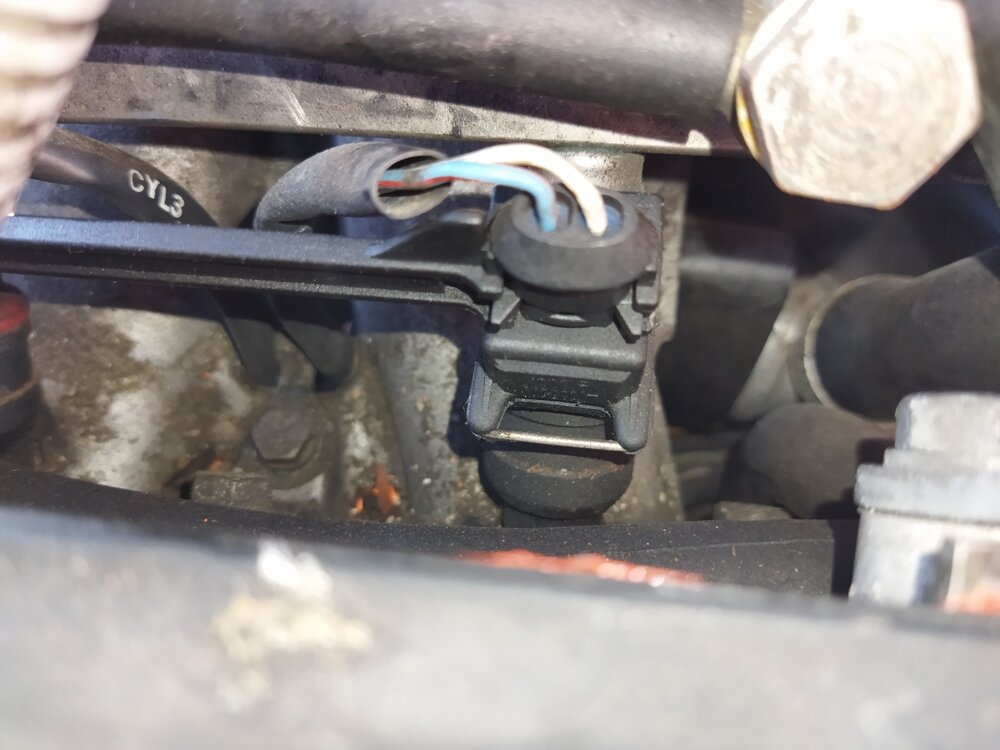

Nur zur Sicherheit solltest du bei den Einspritzdüsen die richtige Zuordnung der Stecker prüfen, denn wenn die Reihenfolge nicht passt, dann dürfte da ja auch nichts passieren. Die schwarzen Kabelhüllen sind mit den Zylindernummern gekennzeichnet. Wenn du vor dem Motor stehst, dann von links nach rechts 1 - 2 - 3 - 4. Und zum Schluss, den Masseanschluss der Ansaugbrücke.
Ich hänge dazu nochmal ein Bild von meiner Ansaugbrücke mit an, da kannst du die Kennzeichnung vom Zylinder 3 ablesen und man sieht unten auch die Schraube, die das notwendige Massekabel aus diesem Kabelstrang mit der Brücke verbindet.
Denn mir ist es auch vor Jahren passiert, dass ich glaubte, das alles korrekt war, dann hatte ich aber die Kabel von zwei Einspritzdüsen vertauscht und das Massekabel vergessen. Da ist er dann auch nicht gestartet.
Leider ist mir gerade, als ich die Bilder machen wollte und der Schlauch von der Kurbelgehäuseentlüftung im Weg war, der kleine Nippel von dem Anschlussstutzen abgebrochen. Also an der Stelle etwas aufpassen.

An allen Einspritzdüsen ist ein blau/rotes Kabel: Batterie+ bei Zündung an über das Hauptrelais.
Das zweite Kabel:
Düse1: grau
Düse 2: blau
Düse 3: gelb
Düse 4: weiß
konnte doch mal heute schauen u, testen. Enkel hatte früher bei Porsche Feierabend.
Die können ihm aber nicht helfen. Heute ist Walter Röhrl bei denen da haben die Lehrlinge weniger Stress.
Die Kabel sind alle richtig aufgesteckt gewesen. 1-4 alles wie es sein soll Masse war auch fest verbunden.
Dann den Balken abgebaut u. Ventile auch. Keine Einspritzung- beim testen war aber keine Masse angeschlossen.
