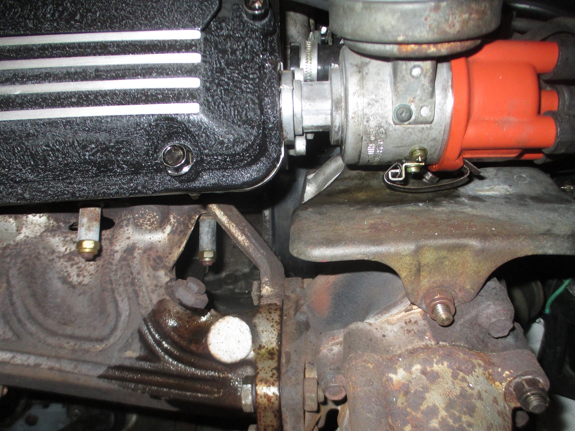

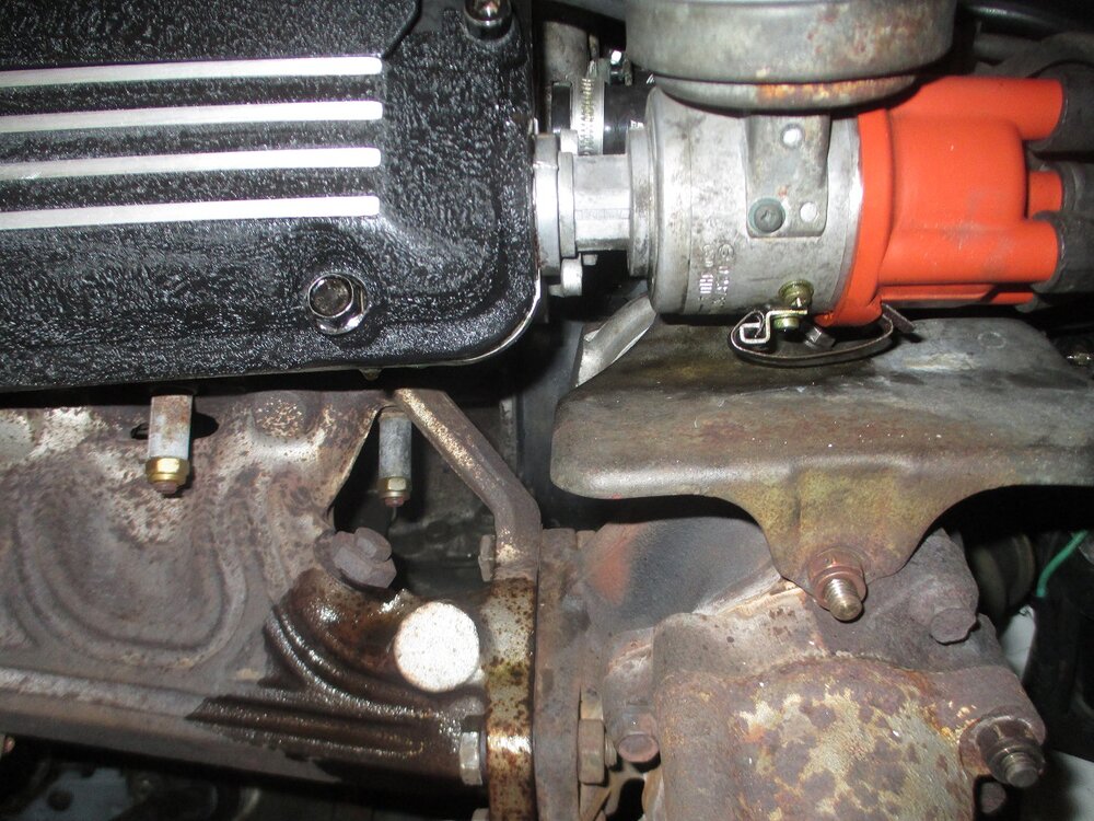

neue Dichtung aber undicht- was nun? Es ist der Bereich wo der Zündverteiler die Erhöhung am Zylinderkopf hat. Dieser selbst ist es nicht! 202 am 900 T aus 1988.
suche nun Hilfe um es dicht zu bekommen.
Es tropft an der Schraube ab. Nochmal eine neue Ventildeckeldichtung (Elring oder Victor Reinz) einsetzen.
Am besten mal ein Foto machen, wo genau es ölt.

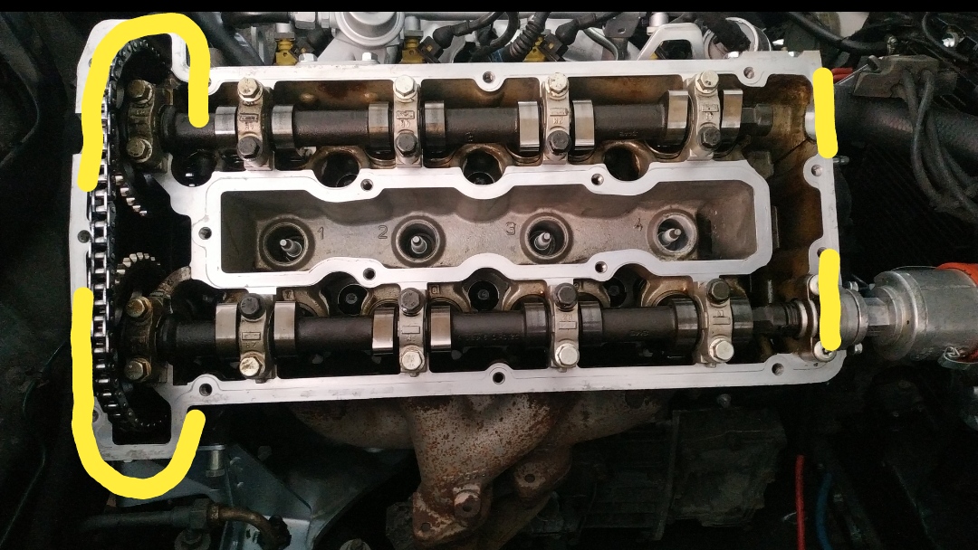

Wie oben beschrieben muss in diesen Bereichen mit Flüssigdichtmittel gearbeitet werden...IMG_20240518_134529.thumb.jpg.841244d3e42d8eee7c1099671b1f5ea8.jpg
Dichtmittel auf den Zylinderkopf drauf und dann die Gummidichtung mit Ventildeckel auflegen und mit 15Nm über Kreuz anziehen.
Wenn die Gummidichtung beim rumdrehen aus dem Deckel fällt, mit dem gleichen Dichtmittel festkleben...

Das Dichtmittel muss überall -dünn(!)- aufgetragen werden .
