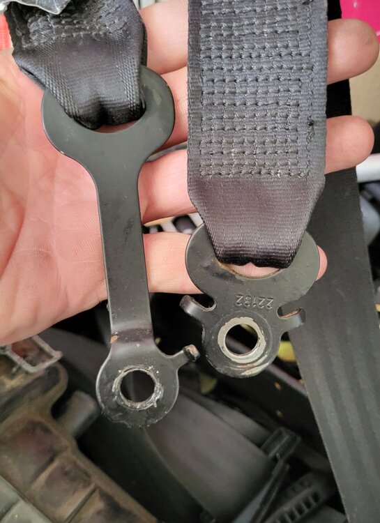

Wenn man es richtig haben will, muss der komplette Gurt getauscht werden. Der Unterschied liegt im Befestigungswinkel, welcher unten hinten außen am Sitz verbraubt wird. Jeder für eSitze ist deutlich länger.
Bilde mir aber ein, dass es auch quick&durty ohne Gurttausch geht. Glaube mich zu entsinnen, dass ich das mal irgendwann, zumindest übergangsweise, so gemacht hatte.

Erstaunlich, dass du den Unterschied noch nie gesehen hast...
Wenn ich Zeit habe mache ich Bilder

Die Metallasche sollte nicht sichtbar sein bei den elektrischen...was der Fall ist, wenn man den Gurt nicht tauscht. Zusätzlich hat die Mutter auch da einen dünneren Kopf...

Der guckt halt aus der Verkleidung raus, was er bei original elektrischen nicht macht, auch die Stellung ist nicht perfekt.
Und mit der dickeren Schraube geht die Verkleidung nicht rauf...

Ich gehe davon aus, dass es hier um mögliche Scheuerstellen am Gurt geht, wenn der Sitz (weit) oben ist.
Könnte irgendwelchen Vorschriften geschuldet sein.

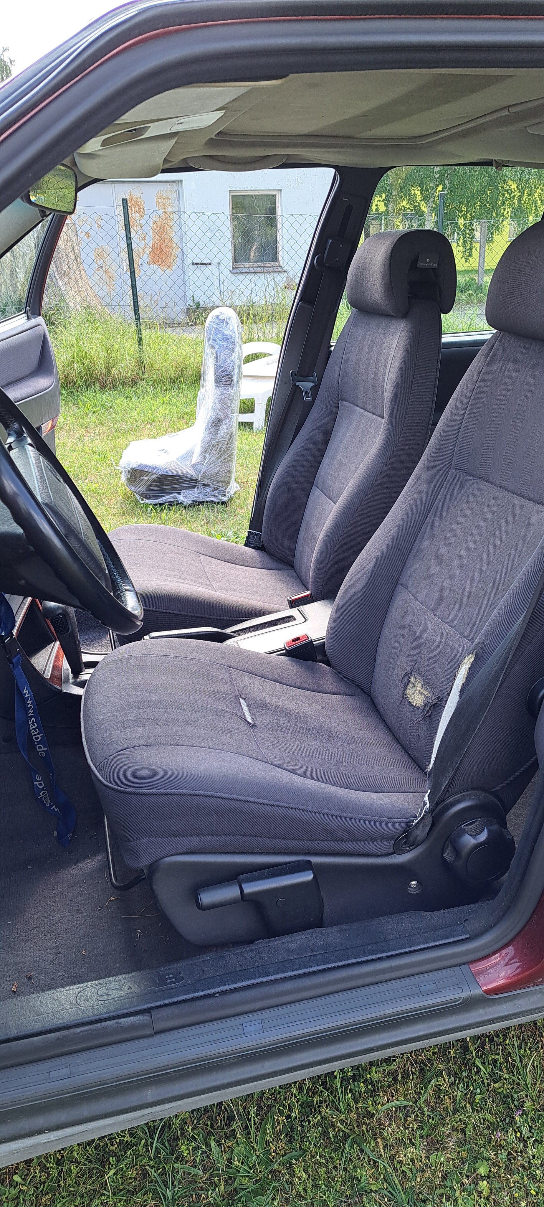

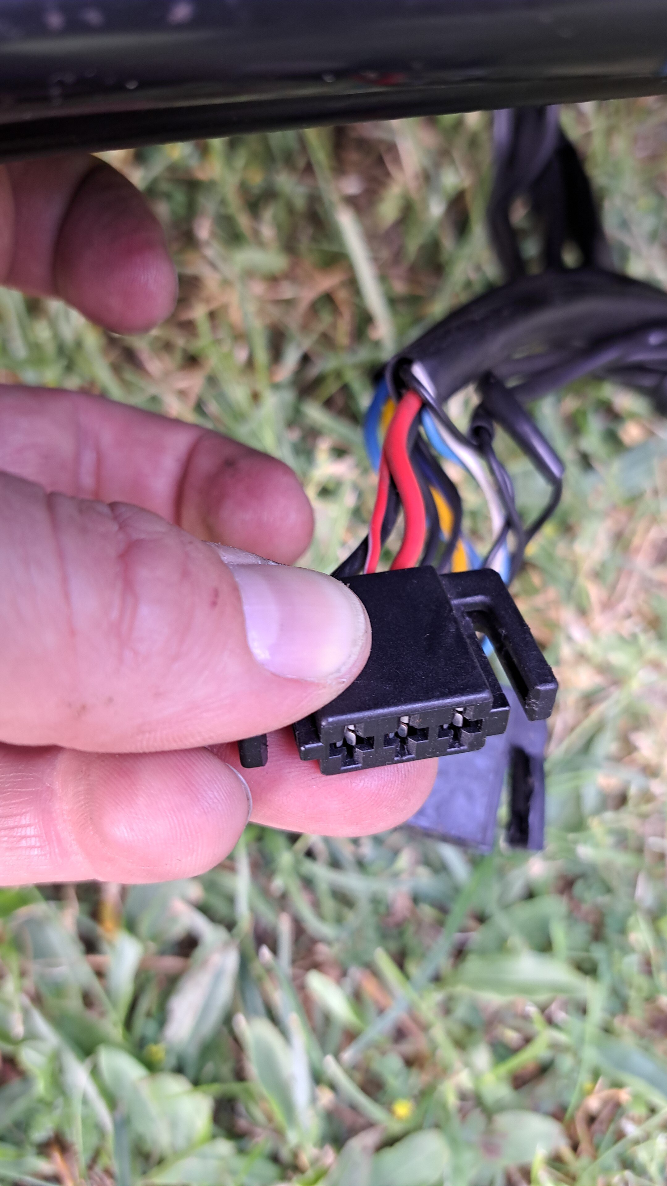

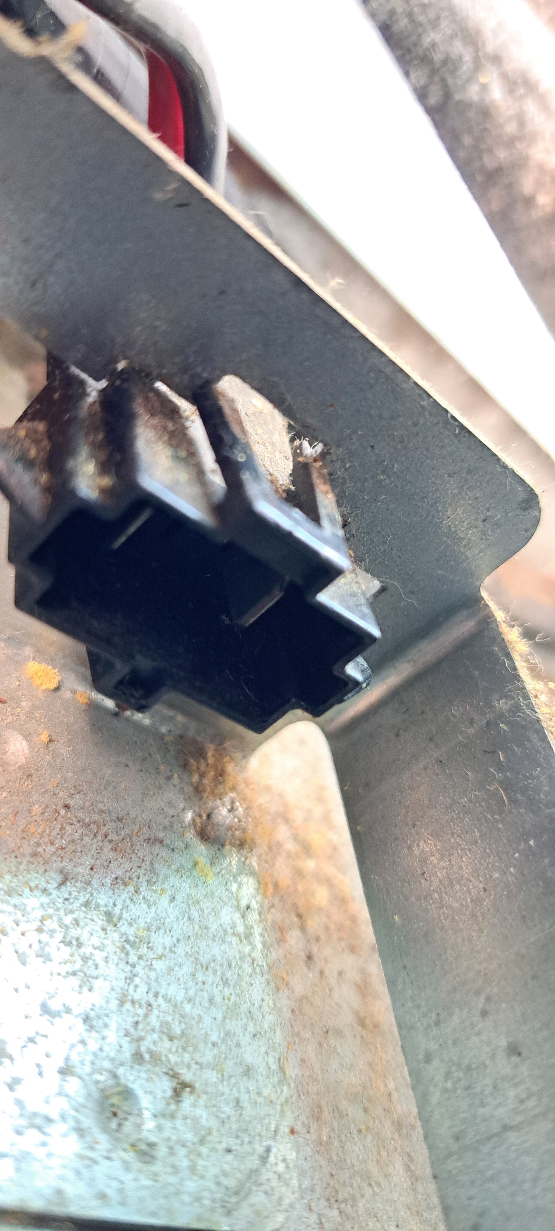

Moin,
Heute wollten wir an Vadderns CDE MY1993 die manuelle Zegna Wollausstattung gegen eine elektrische Zegna Ausstattung tauschen, sind aber an der Verkabelung gescheitert.

Die elektrische Sitzausstattung sollte aus einem vergleichbaren Zeitraum stammen. Die Relais im Beifahrersitz haben ein Produktionsdatum aus 06/93.
Im Auto lag ein Stecker (3 Pin), der lediglich 2 belegte Pins hatte. 1x dick Minus und 1x dick Plus.

An den Sitzen ist allerdings noch ein dritter Pin mit einem dünnen weiß/roten Kabel belegt.

Jetzt ist guter Rat teuer.
Tja, das ist genau das, was ich ansprach. Lässt sich aber einfach mit einer Brücke von Dauerplus lösen.
Jein, denn dann steht der Sitz evtl. unter Dauerstrom.
Bei den späten 9k wird diese Zufuhr dann ja per Relais über die Türschalter aktiviert, so dass die Sitze bei inaktivem geschlossenem Wagen stromlos sind.
Ja, ist nicht wie es erdacht war. Sitze unter Dauerstrom stellen aber kein Problem dar im Alltag.
Würden die Sitze ohne die Brücke bei geschlossenen Türen funktionieren? Das haben wir nicht getestet.
