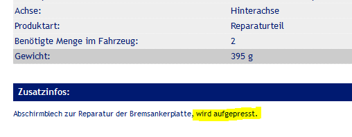

Die Ankerplatte der Hinterradbremse ist ein Gussteil. Und dieses Blech wird da einfach nur drauf gesteckt, mit Presspassung. Rest vom alten Blech einfach mit Hammer und Schraubendreher runter kloppen und das neue drauf. Dabei auf korrekte Position achten. Fertig.
Irgendwo habe ich da glaub ich auch mal Fotos von gezeigt, als ich das an meinem Viggen zuletzt gemacht habe.
Das Teil bekommt man auch im freien Handel ohne Skandix-Apotheken-Aufschlag. Ist ein Opel-Teil, bei einigen Opel Modell (Astra, Vectra...) identisch verbaut.

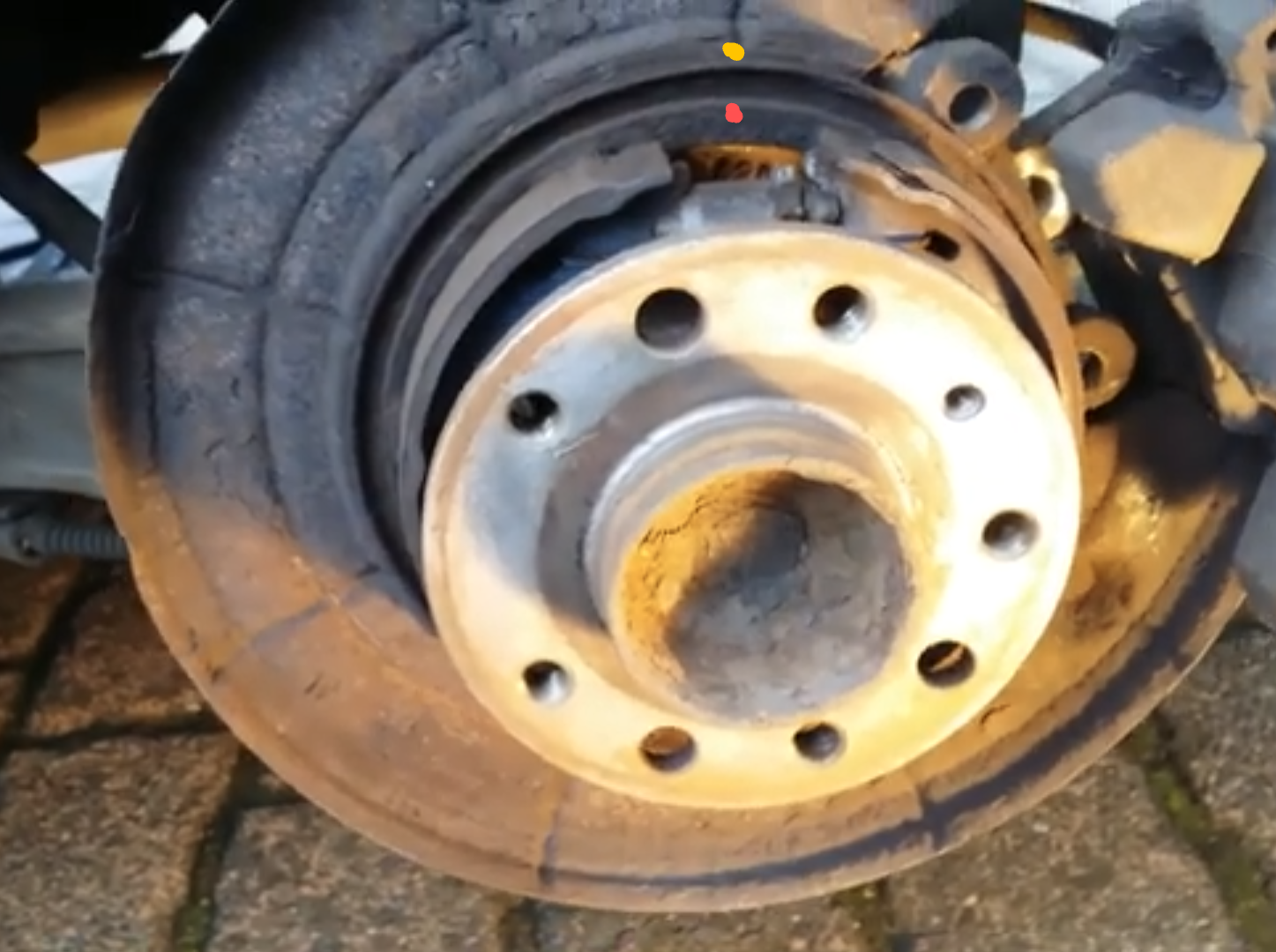

Danke Dir, ich habe mir das gerade noch mal in einem Video angeschaut und ein Screenshot gemacht, ganz verstehen tue ich es noch nicht aber ich werde mir das mal real anschauen.

, es ist doch hier die Ankerplatte als Blech gefragt,.
Hm, die Ankerplatte ist hier doch aus Stahlguss, siehe das von Erik verlinkte Bild. Und auf die wird das in #1 gezeigte Spritzschutzblech aufgezogen/aufgepresst.
Die Aussage
Auf dem inneren Teil des Ankerbleches ist ja die Feststellbremse montiert,
passt somit nicht ganz. Wobei es wieder passt wenn man berücksichtigt, dass Saab das ganze ursprünglich als ein Teil betrachtet hat. Und das Spritzschutzblech wohl später als Reparaturteil kam, den Nummern nach. Beim 9-5 das gleiche.
