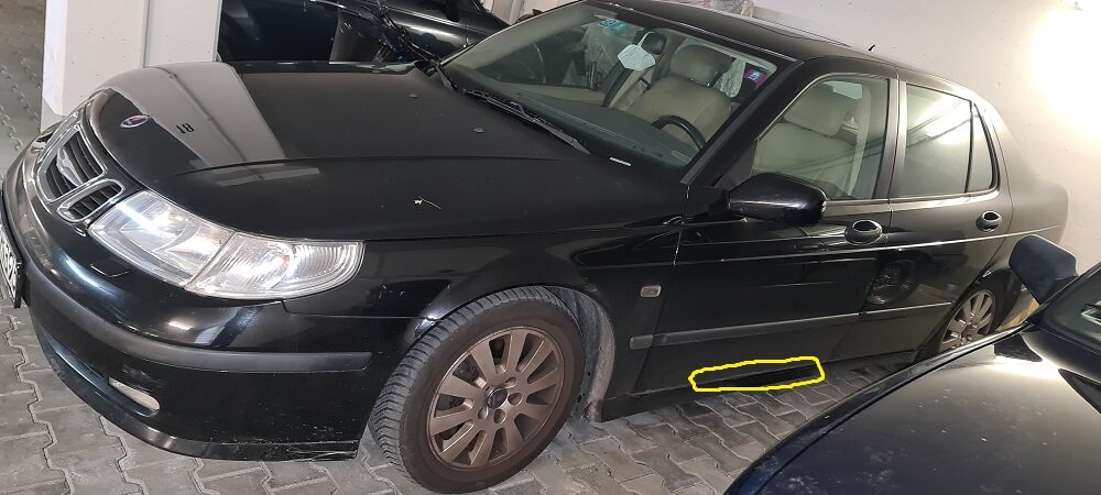

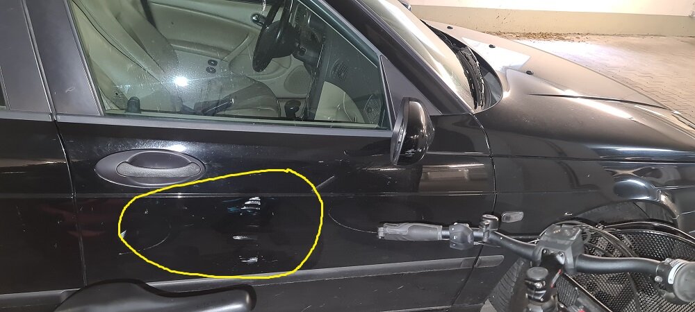

Juni 11, 20241 j Autor Der Titel meines postings stand Heute in einem Artikel einer online Zeitung zu einem abrisswürdigen Haus, er hat mich getriggered Euch, "meine Saab-Community" um Rat zu fragen. Es ist für mich/uns ein sehr emotionelles Thema, nämlich "wie weiter mit unserem schwarzen Blitz". Die Fakten: er ist aus 2002 (und hat uns seit Mitte 2007 treu all die Jahre durch Europa gefahren), hat inzwischen ziemliche sichtbare Rostbeulen an den hinteren beiden Radkästen (aktuelle siehe Bilder, letztes Jahr provisorisch überlackiert für den TÜV) sowie unten an der Fahrertür und ist hier und da freiwillig oder unfreiwillig angerempelt worden. Sicher besteht auch ein gewisser Unterhaltsstau (siehe Beitrag [URL='https://saab-cars.de/threads/er-tropft-und-tropft-und-tropft.84300/']Tropfsteinhöhle[/URL]), obwohl die Bremsen letztes Jahr und der Endtopf erneuert wurden. Aber: wenn ich mich reinsetze und Gas gebe...dann fühle ich da immer noch die Kraft des Trolls von Hättan und es macht einfach Spaß in zu fahren. Decision Time: in wenigen Wochen kommt für 3 Jahre ein E-Auto als neues Familienauto zu uns. Das bedeutet: Der schwarze Blitz wird dann in den (zeitlichen?) Ruhestand geschickt. Ich habe vor kurzem einen Artikel über einen super restaurierten 9-5 aus Spanien gelesen, in dem es u.a. darum geht, ob es den Aufwand wert ist so ein altes Auto mühselig teuer zu restaurieren. Ein Kollege wird da zitiert, der statt teuer diesen restaurierten zu kaufen, günstig einen gebrauchten 9-5er erworben hat und dann diesen für 5xxx,- € (kann mich nicht mehr an den genauen Betrag erinnern) wieder aufbereitet hat. Lange Einführung, jetzt meine Frage: was würdet ihr an meiner Stelle tun (ich bin absolut kein Schrauber, müsste also alles von Dritten ausführen lassen): 1) verkaufen (mir blutet das Herz), 2) erst mal abmelden und an einem trocknen Platz zwischenlagern (ob es in ein paar Monaten dann anders aussieht?) oder 3) den schwarzen Blitz in den kommenden 3 Jahren wieder fit für die Zukunft machen......(allerdings hab ich kein endloses Budget dafür und wüsste auch nicht wen ich fragen könnte das anzugehen). Lange Geschichte, ihr merkt sicher dass der schwarze Blitz nicht nur ein Auto für mich/uns ist. Bin gespannt auf Eure Reaktionen.... [attachment=195079:name] [attachment=195080:name]

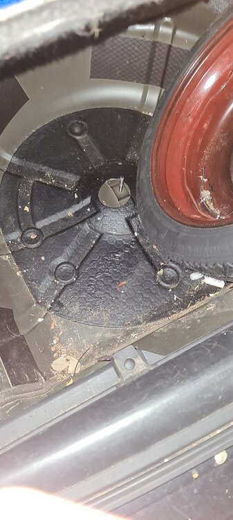

Juni 11, 20241 j An Hand von 2 Bildern den Stab brechen oder nicht? Die Stellen sind auch nicht das Problem bei einer Sanierung. Wie sehen insgesamt die Radkästen aus? Wie die Längsträger? Reserveradmulde? Wie die Bleche under den Fächern links und rechts im Kofferraum. Und der Rest? Innenraum, Ausstattung, Technik? Wenn überall Baustellen und man gar nichts kann? Besser verkaufen und sich zu gegebener Zeit sich was schönes Neues kaufen.
Juni 11, 20241 j Mitglied Das kommt auf 2 Dinge an. 1. ob du gewillt bist,, 3 T€ (oder mehr) für die Sanierung des rostigen Unterbodens an den bekannten kritischen Stellen (und anderen?) sowie für eine ordentliche Konservierung auszugeben sowie den offenbaren "Unterhaltsstau" abzuarbeiten und künftig nicht wieder aufkommen zu lassen, sofern dieser nicht bereits evtl. schwer beherrschbare Spätfolgen verursacht hat (Feuchitgkeit; Wartung des Antriebsstranges??) Hinsichtlich des nur zu ahnenden Gesamtzustandes kann ich mich nur Crümel anschließen. 2. ob du eine Werrkstatt findest, die das für dich in ordentlicher Qualität erledigt. Finanzell ist das in jedem Fall etwas, was nicht am Zeitwert zu messen und auch nicht bei einem Verkauf wieder reinzuholen ist. Da das Auto offenbar nicht gebraucht wird, müsste man das Geld als Liebhaberei auszugeben bereit und in der Lage sein - soll er wieder als Alltagsauto genutzt werden, kann man die Ausgaben gegen den Preis und Wertverlust eines Neuwagens aufrechnen und wird sicher zumindest nicht teurer enden. Und wenn, dann jetzt - die Erfahrung sagt, dass es später nicht besser wird und so eine Ich-lass-das-mal-irgendwann-machen-Restaurierung meist nicht stattfindet, sondern eine Ruine mit zusätzlichen Standschäden dann in der Presse landet.

Juni 11, 20241 j Autor Erst einmal vielen Dank für Eure Unterstützung! Der Wagen hat aktuell knapp 232.000 KM auf dem Buckel, ist das letzte Jahrzehnt wenig im Hochgeschwindigkeitsbereich gefahren, dafür aber leider viel Kurzstrecke in der Stadt - und hatte eigentlich fast die ganze Zeit ein trockenes Plätzchen in einer Garage. Deshalb würde ich vermuten dass die Basis (außer den neuraligischen Schwachstellen) in Ordnung sein müsste. Ich hab' noch ein paar Bilder angehängt, leider komme ich an die Radkästen nicht wirklich so ran, dass ich aussagekräftige Bilder machen kann. Die Reserveradmulde sieht eigentlich top aus (ok, hätte ich mal sauber machen können). Die Fahrertür hat unten Ausblütungen (gelb umrandet) und die Beifahrertür hat eine weiße Mauer geküsst. Motor tropft nach wie vor Motoröl und wenn man (selbst nach nur einer kurzen Fahrt) vor dem Wagen steht, riecht es ziemlich verbrannt (evt. die Bremsen vorne, weil die Felgen rötlichen Belag haben???). [attachment=195084:name] [attachment=195085:name] [attachment=195086:name] [attachment=195087:name]

Juni 11, 20241 j Sicher, die C-Säulen sehen wirklich schon sehr schlimm aus. Die Urlaubsreise wird er bestimmt noch schaffen, wenn nicht wirklich was gravierendes ist was Du noch nicht beschrieben hast. Ansonsten, ganz ruhig! Auto auf die Hebebühne, Innenkotflügel hinten demontieren, die Innenverkleidung vom Kofferraum raus. Und genau anschauen. Die Reserveradmulde von unten ansehen und die Ablaufstopfen entfernen. Was den Motor angeht, überlegen was man möchte! Das Auto hat nun 230 tkm. Will man das Auto noch mal 230 tkm fahren? Das macht das Getriebe bestimmt nicht mit! Das ist ein Modelljahr 2002! mit der empfindlichen 1.Generation vom 5-Gang-Automatikgetriebe. Ich denke pragmatischer Weise, eine gebrauchte Maschine ist da günstiger und passender. Aber das ist meine rein persönliche Meinung und sicherlich haben viele ganz andere Vorstellungen. Aber unbedingt prüfen was man geliefert bekommt! Ich habe von einem sehr bekannten Saab-Gebrauchtteile-Händler einen Motor gekauft! Die Bilder von den Lagerschalen, Ketten und Kettenführungen sende ich gerne per PN. Da bis Heute keine Rechnung, ist die Reklamation schwierig!
