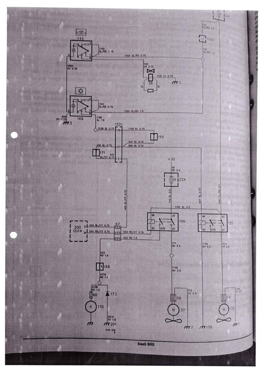

Aus den mir vorliegenden Schaltschema aus Bentley etc. bin ich nicht schlau geworden ... Also speziell die Tacholeuchten kann ich nicht nachvollziehen.

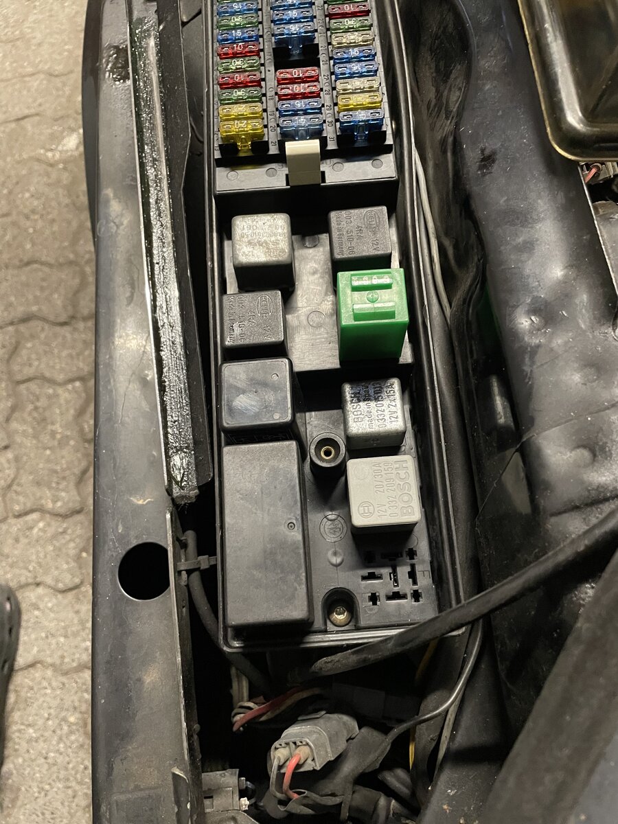

Ich habe also mal an den Relais gefühlt.
Jetz habe ich das Relais auf Platz J durch das grasgrüne ersetzt und nun geht die Klima aus, wenn der Motor über Zündung ausgeschaltet wird.
Ich hatte bisher 2 gleiche kleine graue Relais.
Schaltet also jetzt erstmal wie ich das erwarte. Ist das grasgrüne das Zeitrelais 156 oder 155?

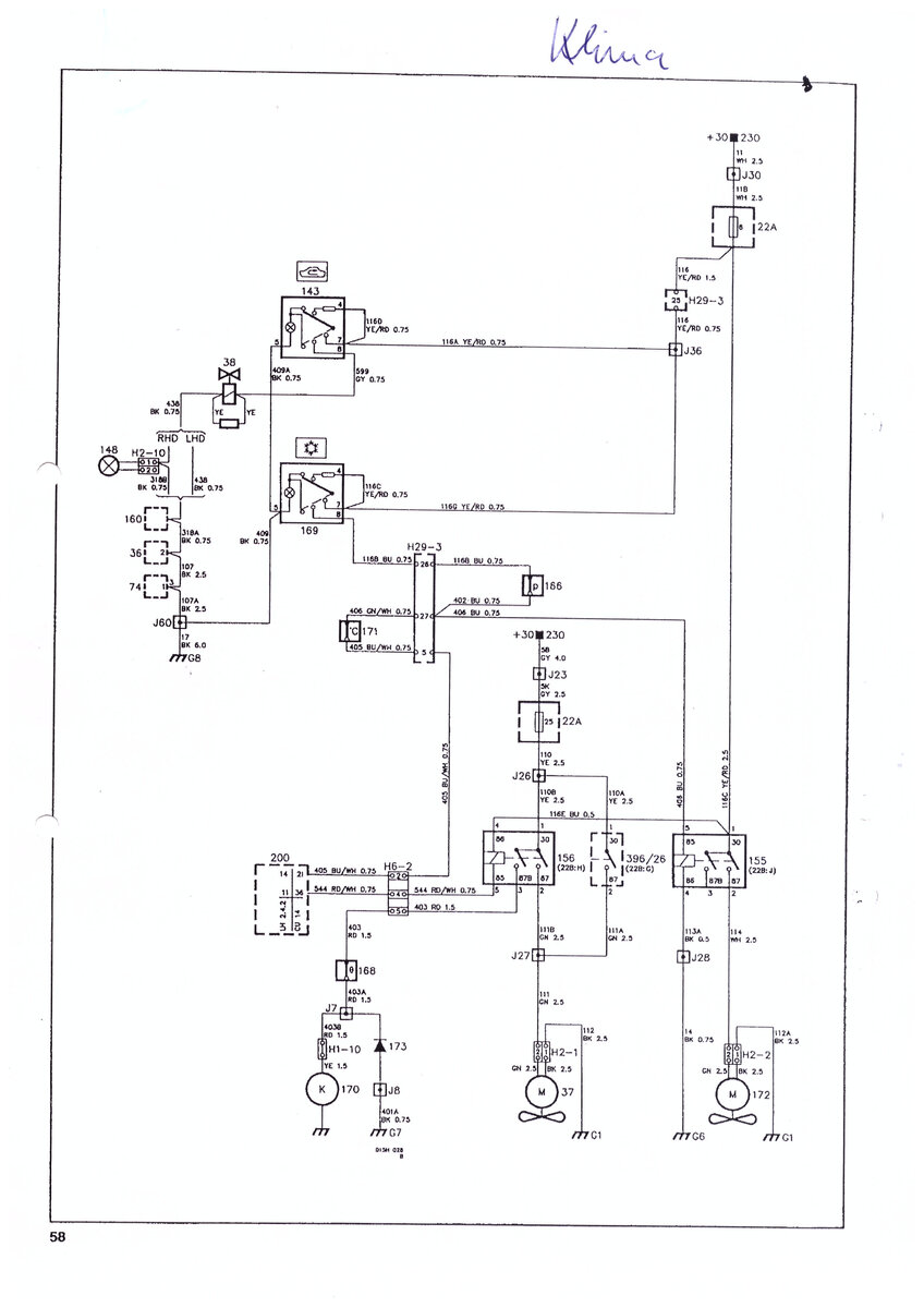

Ich habe 3 Schaltplände für die Klima. Und nicht immer ist der Platz in 22B angegeben, ...
Da es also verschiedene Relaissituationen gibt, werde ich mir die 3 Relas in meinen Fall nochmal genauer und in Ruhe ansehen.
Mein Cabrio ist eine MY 90 (VIN 10.Stelle also L) in US Ausführung aber mit Lucas, ...
Klima Schaltplan.pdf
Habs nochmal mit anderen Sicherungkästen verglichen und umgesteckt.
So läuft meine Klima und alles geht auch wieder aus, ...
Lucas/CU14 MY 90:
in J
0332209150
30A 4 Pol
grau aus Kunststoff
In H
0332015013
aka Saab 8536401
2x15A 5 Pol
die aus Blech
auf G
8522310
30A 4 Pol
grün aus Kunststoff
Scheint mit der gleichen Nummer wie das grasgrüne Cartier Relais 03318 zu sein, falls mal jemand sucht.
Es kommen beide als Suchergebnisse mit "Saab 8522310".
Das 9563339 Zeitrelais von Caritier mit 5 oder das 9 polige 9513219 haben in meinem 900 keinen sinnvollen Platz gefunden, ....
