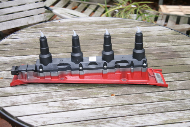

rote und schwarze Zündkassette
Das Ding ist irreparabel, schmeiß es weg. Nur als Weihnachtsdeko zu gebrauchen.
So z.B.:
genau den Christbaum meinte ich.
Und Klaus hat natürlich recht - wenn die noch irgendwie läuft gehört sie als Ersatz in den Kofferraum, wenn da noch keine liegt.

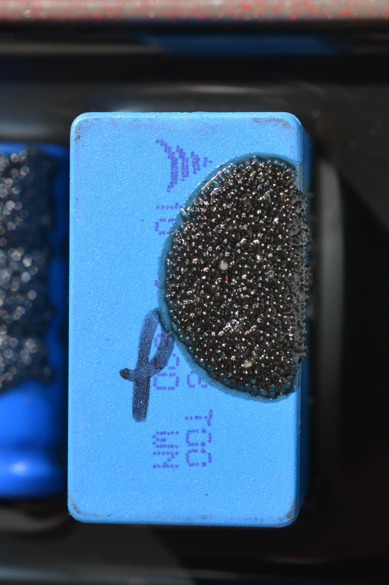

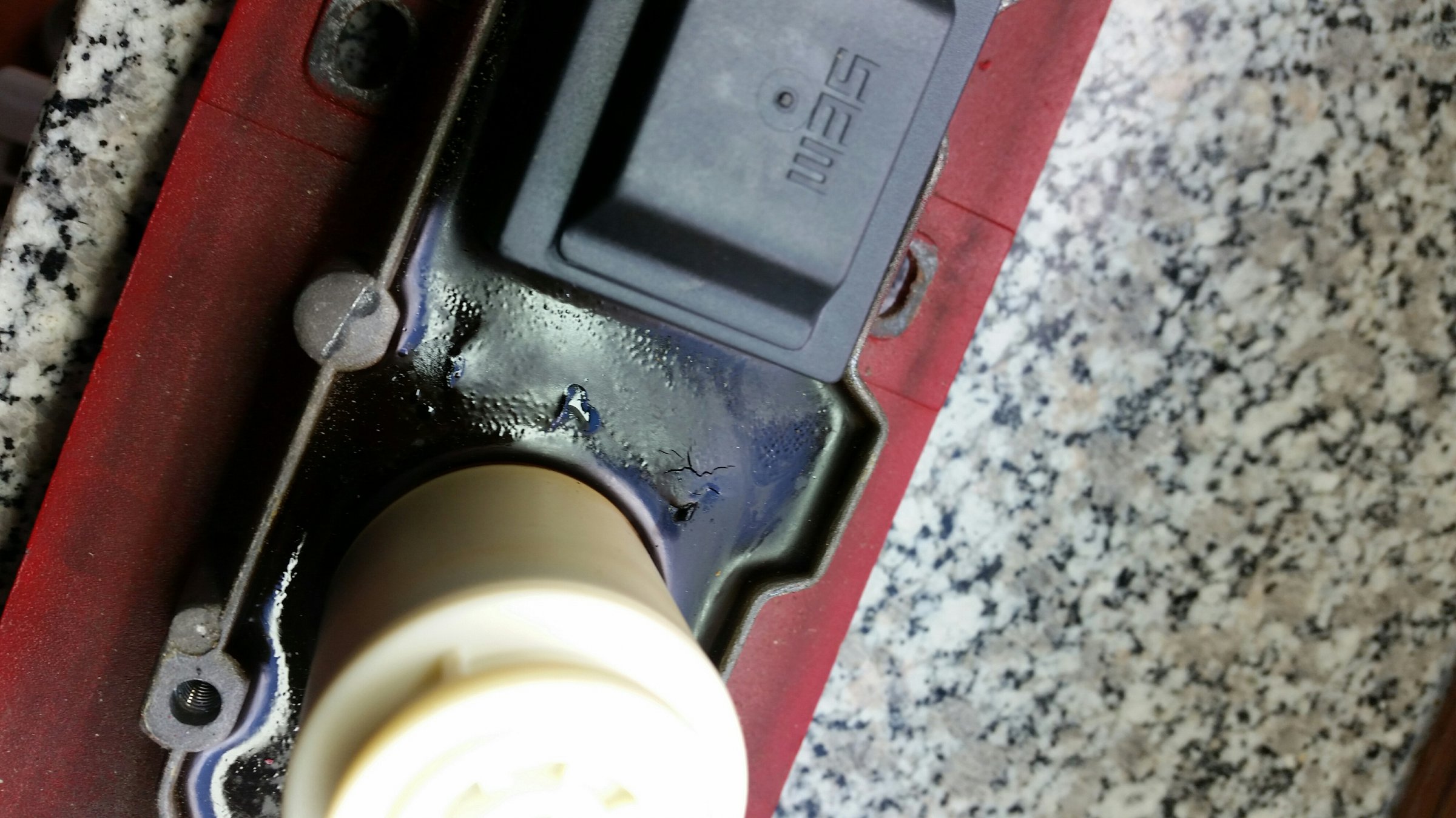

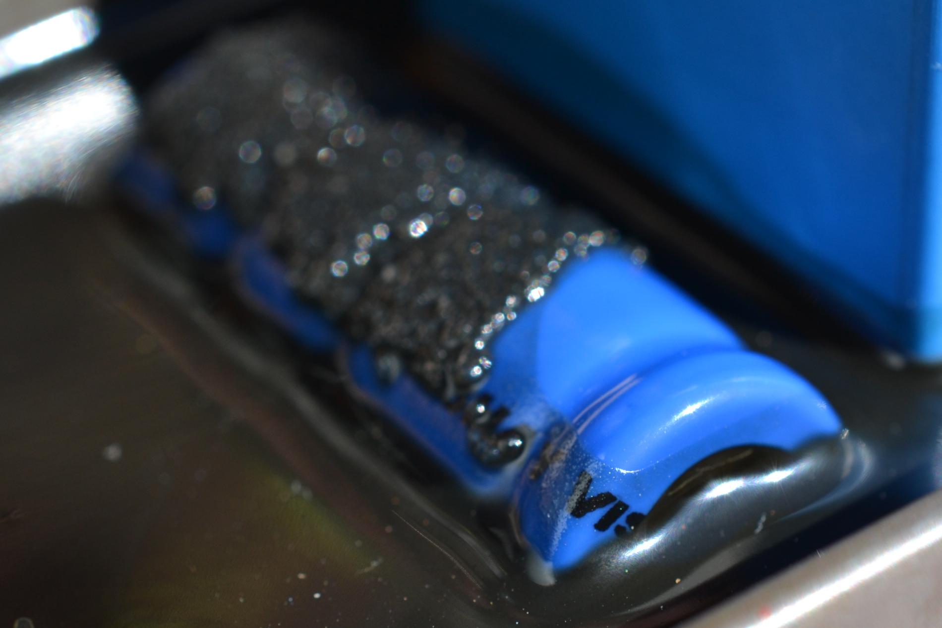

Die alte SEM habe ich aufgeschraubt und mir ist auf zwei Bauteilen schwarzer Schaum aufgefallen.
Ist das unbedenklich, oder ein Hinweis dafür daß die DI seltsam funktioniert ?
Das Bild hat jetzt keine Auflösung, die es zulässt in den Bereich zu zoomen. Aber insbesondere da die Elkos einen Metallbecher haben, der auf der Deckelseite eine Sollbruchstelle hat (damit sie nicht wie eine Rohrbombe bersten), gehe ich davon aus, dass es sich bei dem Schaum um genau solchen handelt, ein Rest vom Vergießen der dort stehen geblieben ist uns ausgehärtet ist.

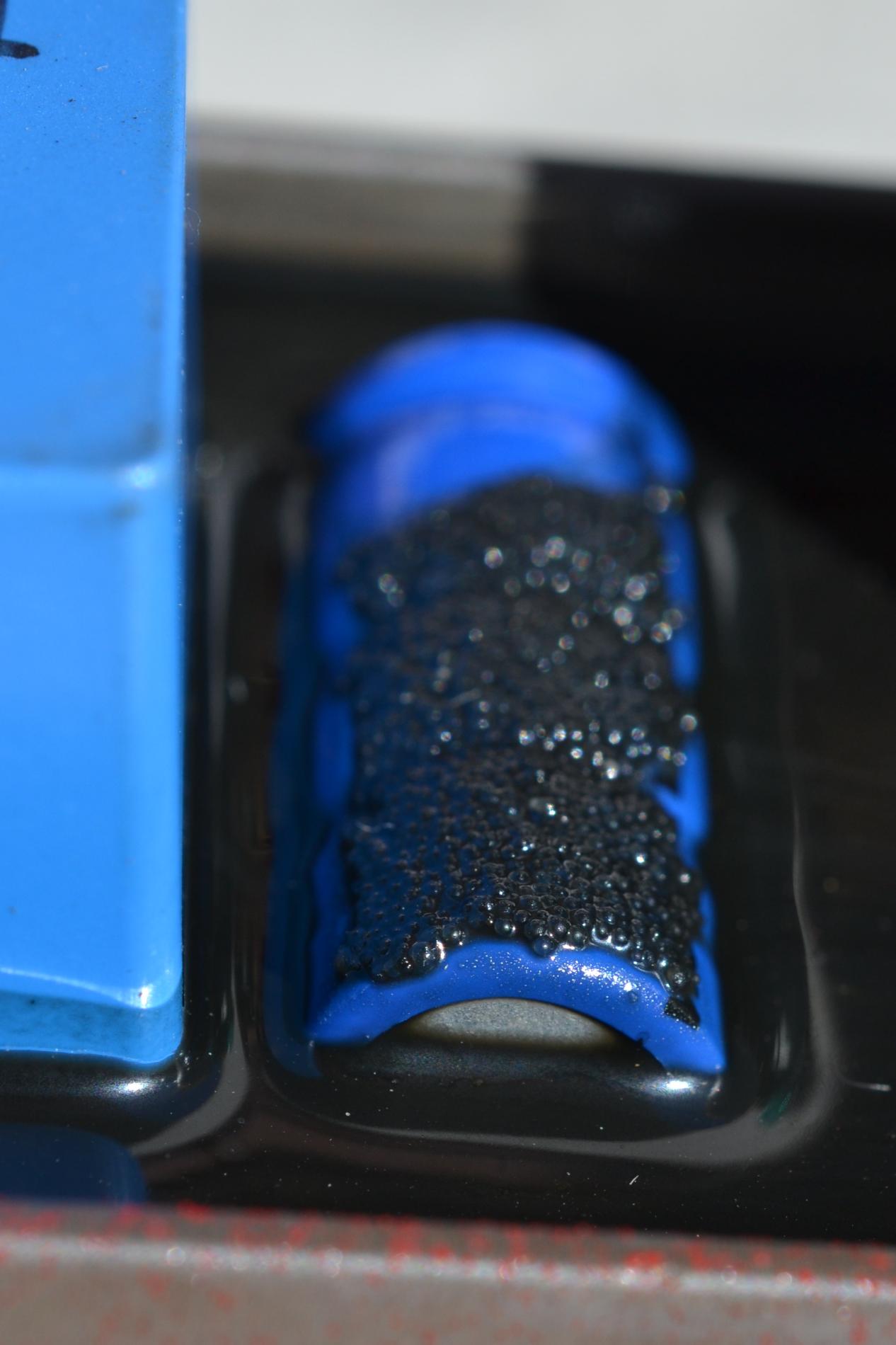

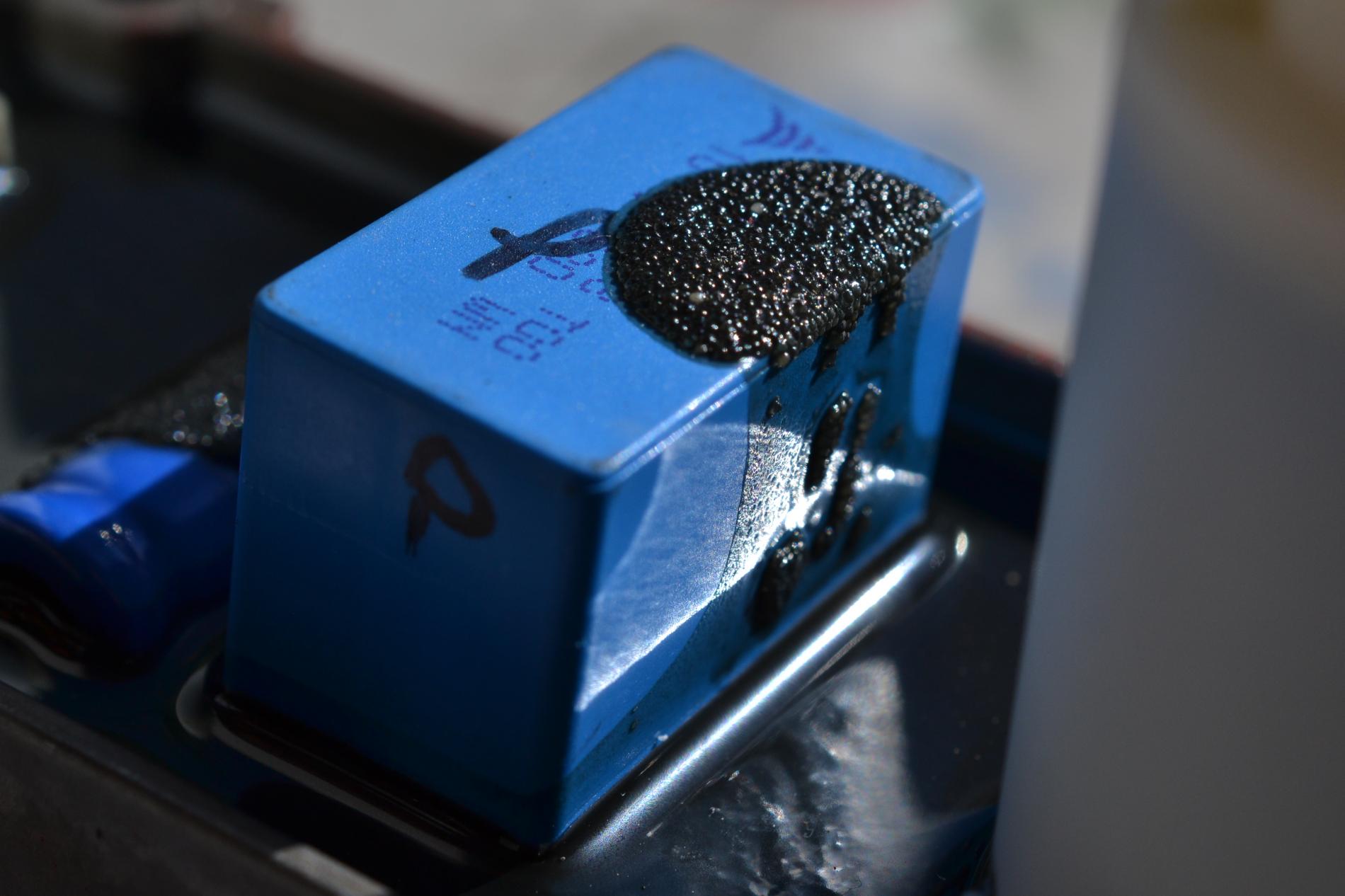

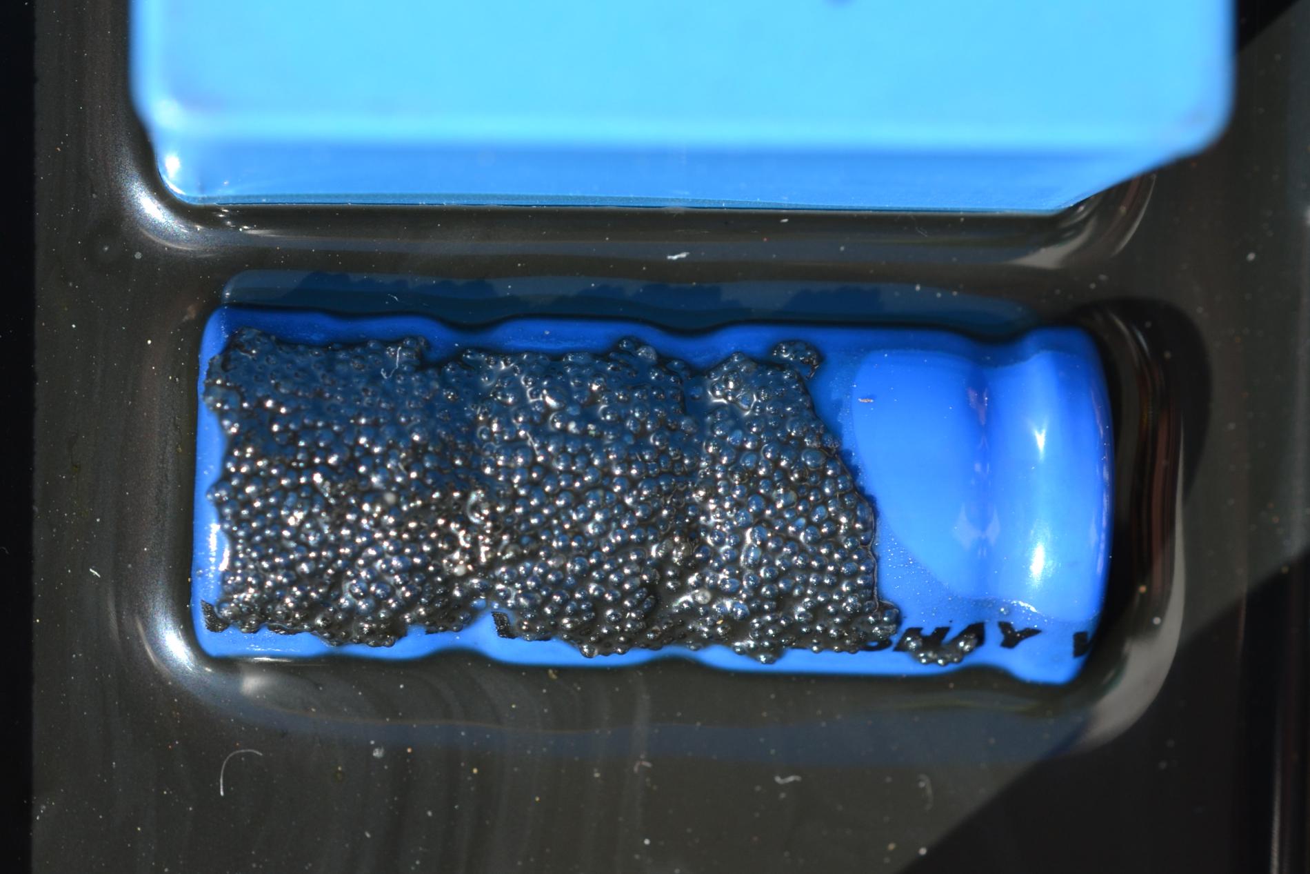

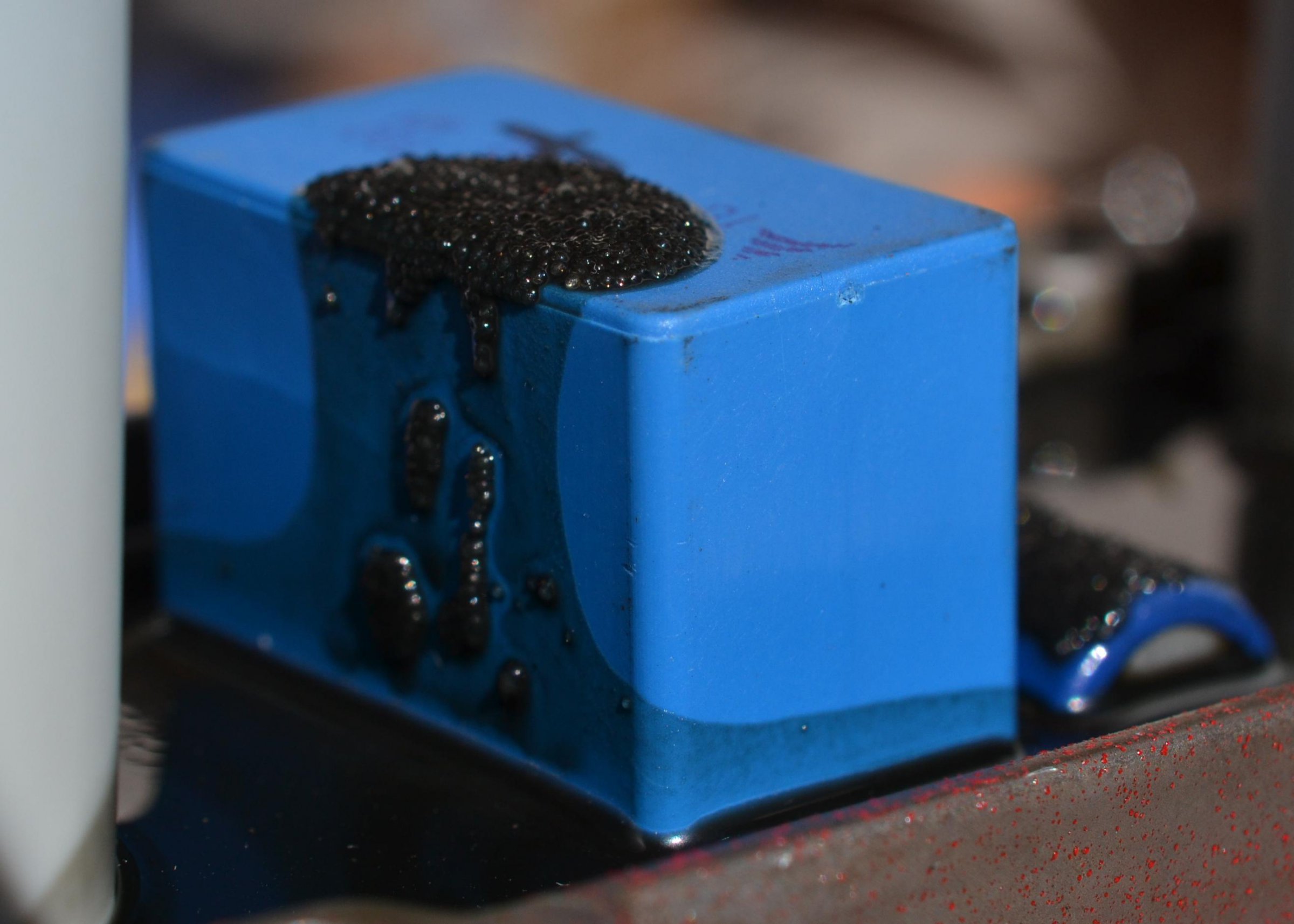

Anbei ein paar Detailaufnahmen:
Auf der Gegenseite, der schwarzen Abdeckung mit den Federn und den Gummis, sind keine Spuren von dem schwarzen Zeug zu finden.
Was mich wundert, daß aus beiden der gleiche Schaum kommt und bei ElKos habe ich etwas weißes in Erinnerung, die allerdings schon Jahrzehnte alt ist.

Für mich sieht das wie Reste der Verguss-/Isolationmasse aus mit der die Bauteile vergossen wurden...
stimme zu, zumindest beim Elko, das müsste auf der der Lötseite abgewandten Seite austreten.
Und der Folienkondensator müsste geplatzt sein - sehe ich auch nicht.
Ansonsten siehe #74
Ja, sieht schwer danach aus, dass meine Vermutung richtig ist. An dem liegenden Elko kann man auch schön sehen, dass das nur da ist, wo auch Vergussmasse drüber gelaufen ist. Da wo die Kunststoffhülle blank ist, ist auch nichts davon. Elko von Vishay?! Schön.
Wenn man mehr wissen will, dann müsste man sich den Krampf einer feinsäuberlichen Zerlegung antun und vor allem die Zündspulen messen können. Ich mutmaße mal, dass die die kritischsten Teile sind.
Ist es auch.
Ihr meint, da hat einfach nur jemand gekleckert?
So in der Art. Da müsste man die Fertigung kennen um mehr sagen zu können. Aber die Masse soll ja unten in die Wanne und vermutlich nicht oben an die Spulentürme. Die Bauteile auf der Platine dürfen aber alle was abbekommen, auch wenn sie später oben raus schauen. Also setzt man den oder die Gießrüssel eben dahin. Und wenn aus Portioniergefäßen gegossen wird und beim Füllen dieser die Masse etwas schäumt, dann läuft dieser Schaum als letztes raus und bleibt dort obenauf stehen. So erklär ich mir das.
