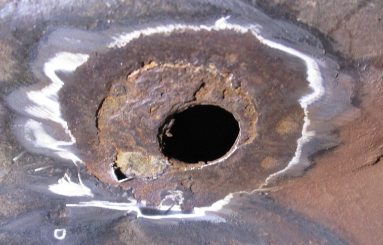

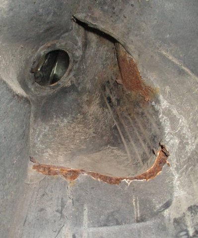

Ich denke, es wird bei der Erfahrung mit der Nahtdichtung, die Erik so zutreffend beschrieben hat, kaum einen Radkasten geben, bei dem es rund um die Tanköffnung nicht mindestens so aussieht:
Jeder kleinste bräunliche angetrocknete Fleck auf dem Radkasten innen ist das sicherste Zeichen, dass die Stoßdämperaufnahme bereits so oder schlimmer aussieht (irgendwann guckt der Dämpfer in den Innenraum durch):

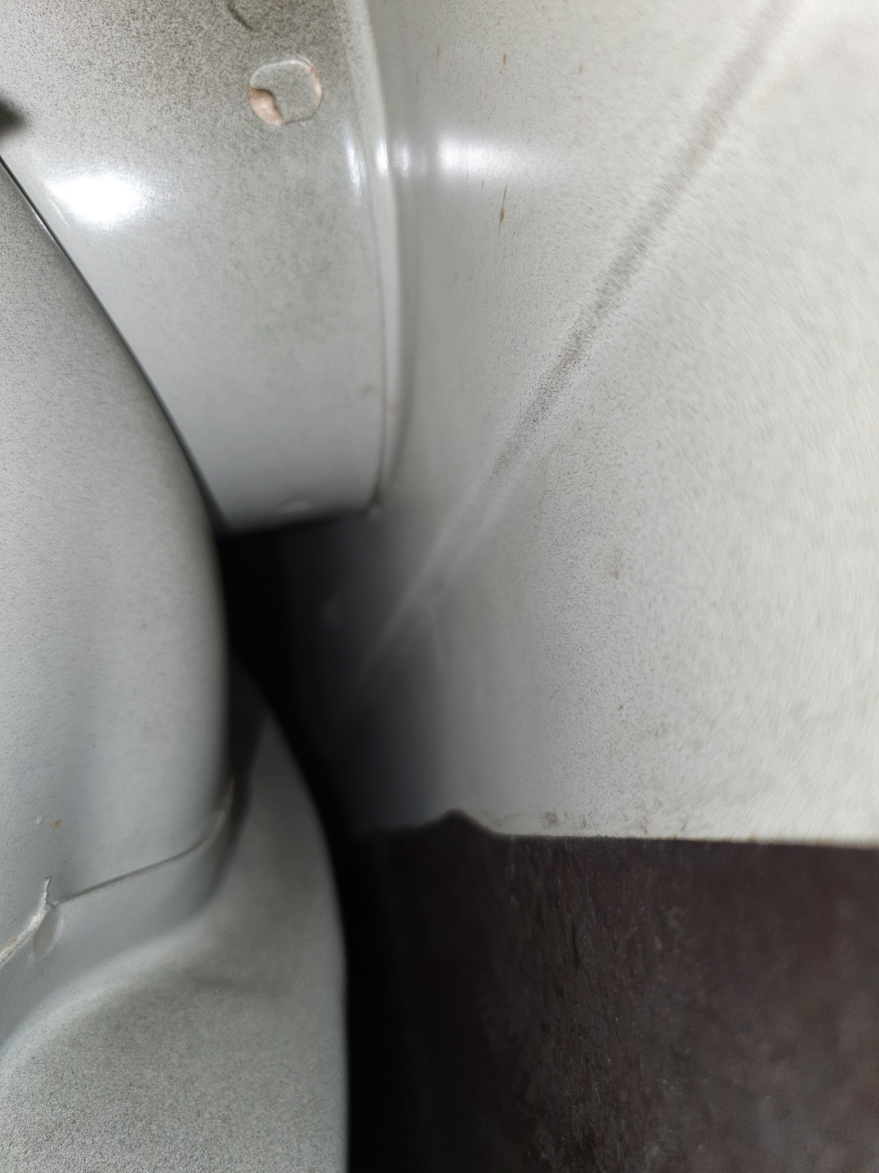

Also mein Kopf passte natürlich nicht in das Seitenteil des Kofferraum :biggrin: Aber ich hab mal ein Foto gemacht, meintest du das ?
Wie ich das sehe, kommt man vom Kofferraum ja gar nicht daran ist ja Blech drum.
Also doch den Tankstutzen etc abbauen oder wie ?
Ja, die Stelle meine ich. Ich hab das von der Tankdeckelseite, sprich von aussen, wieder mit Karrosseriedichtmasse und Lack abgedichtet.
Sorry kann deiner Ausführung nicht ganz folgen, wenn von aussen dann unter der Dichtung des Tankeinfüllstutzen
(Foto gelb markiert) aber warum dann Lack ?

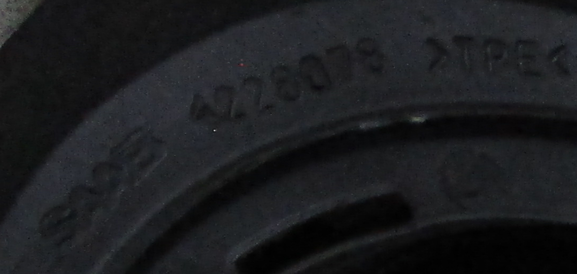

Wie, ist da beim 931 wirklich kein Ablauf mehr? Beim 902 gibt es da einen Ablauf ins Radhaus. Nach unten schaut ein dünner Gummirüssel. Setzt sich schon mal zu.

Ah ja, du meinst im Gummiteil, hier (vom 900II):

Kann ich mir kaum vorstellen, dasz die dort was geändert haben. Im EPC sieht das da ziemlich gleich aus. Mein Astra hat den Ablauf da genauso. Nur setzen die sich mit der Zeit zu und keiner kümmert sich darum. Dann bleibt das Wasser natürlich stehen
Hast du die Teilenummer davon?
Unabhängig ob das Wasser ablaufen kann durch ein kleines Loch oder nicht. Durch die Kapillarwirkung läuft das Wasser bei anhaltendem Regen bei einem (Haar-)Riss in der Dichtmasse, entstanden durch Alterung, zwischen den Spalt der Bleche und in den Kofferraum bzw. Seitenteil
OK, wohl identisch unter den Nummern 4228078, 4227294 und 5195201.
Und für 902 und 931 gelistet. Wenn man von unter mal hinter das Hinterrad schaut und da oben sauber macht, dann zeigt sich der kleine Rüssel auch recht schnell. Häufig ist das oben alles von Dreck verkrustet.
