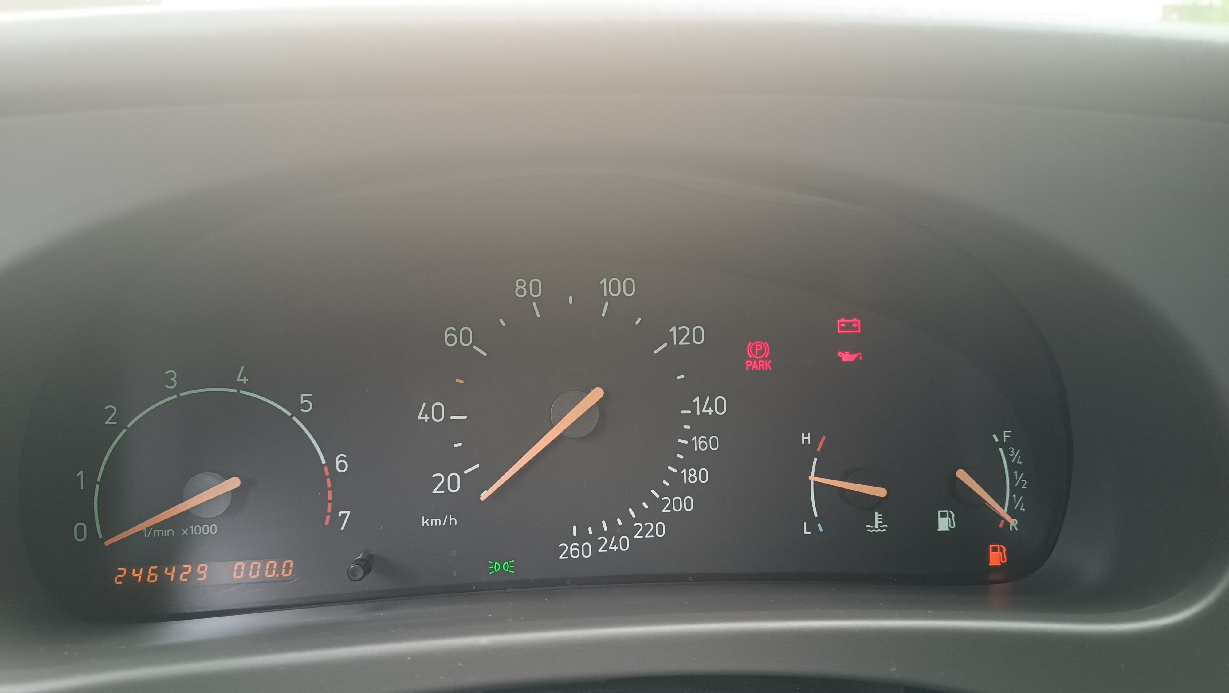

Hallo hab mir heute einen 2.0 2003er Kombi gekauft, mir war bewusst das die kmh Anzeige nicht geht.
Alles gut , Boardcomputer, Drehzahl und so weiter.
Was mir aufgefallen ist bei Zündung geht nur Symbol für Handbremse, Licht blinker an. Alles andere bleibt aus , hab ich tatsächlich nicht drauf geachtet. Ausgelesen mit tech2 heute vom bekannten. Keine Fehler hinterlegt, Kommunikation zum Abs Steuergerät ohne probleme.

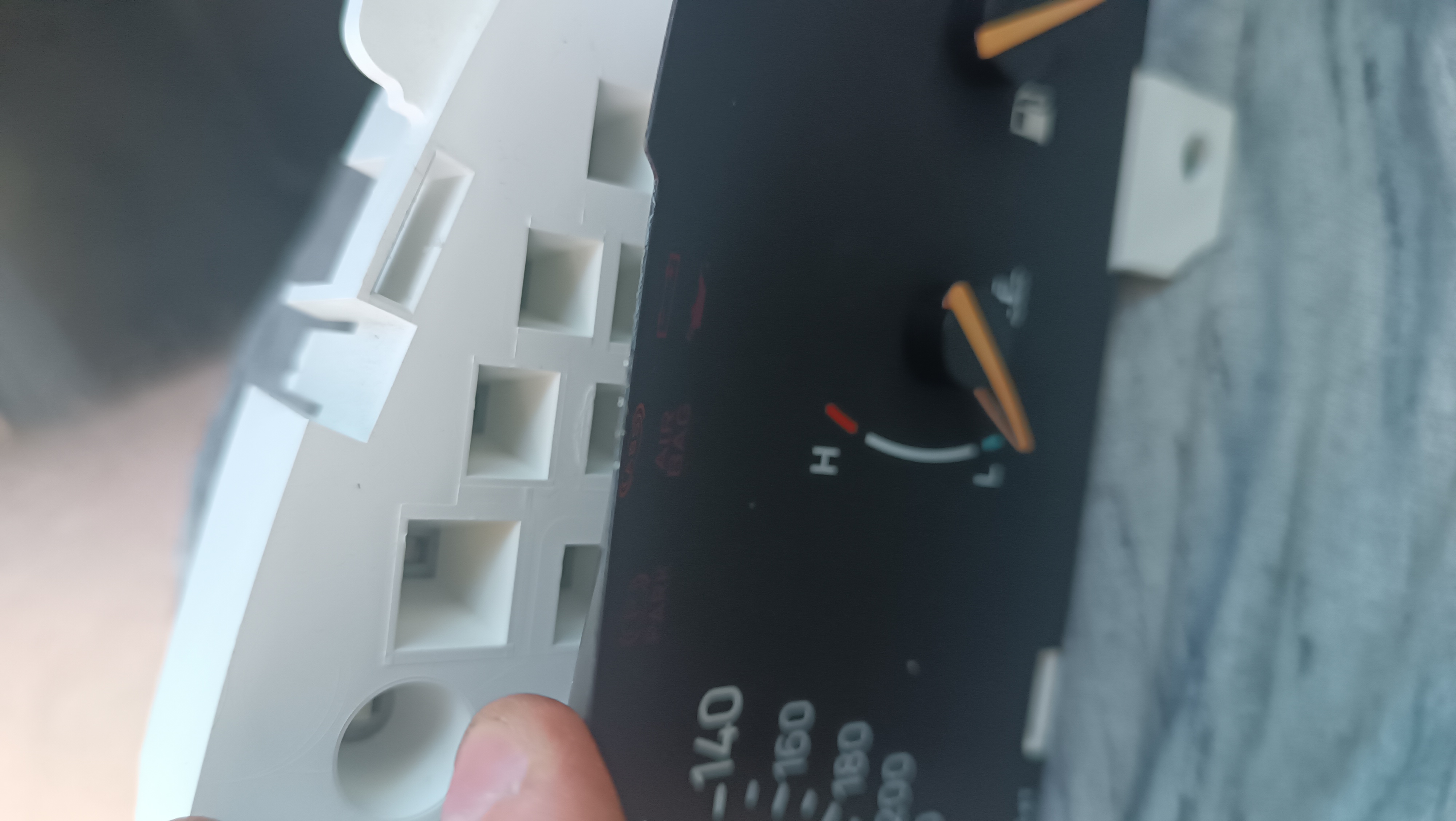

Hab das Tacho ausgebaut um zu schauen ob jemand dran war..und nein es war keiner dran .
Man muss sagen ,der Wagen stand 8 Wochen und die Batterie ist komplett tot nun. Der Wagen lief nur während der Überbrückung, sobald das Starhilfe Kabel ab war..ging der Saab aus.
Ich hab nun das Tacho in Verdacht oder kann eine Defekte Batterie dafür sorgen das nichts geht?
Ich hab im Forum schon gesucht alle das Problem mit keiner Geschwindigkeit aber bei denen ist die Abs Lampe ja auch an.😅

Auf deinem Foto ist aber keine Drehzahl des Motos sichtbar. Hast du die Fotos bei ausgeschaltetem Motor aufgenommen?

Du schreibst "bei Zündung geht nur Symbol für Handbremse, Licht blinker an. Alles andere bleibt aus". Da lese ich nichts von Ladekontrollleuchte.
Bitte erwarte nicht dass wir hier im Forum ggf. auf Bildern nach mangelhafter Fehlerbeschribung suchen.
(...) . Aber ich verstehe nicht warum mein Tacho LEDs verbaut hat für alle Kontroll leuchten
Der 9-5 ist jetzt nicht „mein“ Modell, deswegen mal die Nachfrage:
Normalerweise sind dort Glühfadenlampen verbaut?
Dann würde aber die Aussage nicht mehr gelten:
Bau mal probehalber wieder „richtige“ Lampen ein, der Klassiker wäre ja ältere LED verpolt eingebaut.
Und der nächste Hinweis wäre dann, keine LED als Ladekontroll-Leuchte.
Tatsächlich hat das Tacho Leds Keine Fassung zum rausschrauben 😃

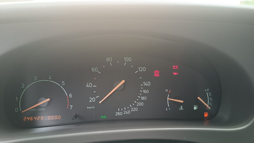

Hallo Nachtrag nochmal genauer .
Bei Zündung Stufe an gehen folgende Lampen an!
Batterie, Öldruck, Handbremse
Nicht angehen sind: mkl, das Warndreieck, Airbag und Abs !
War beim Saab Händler , kein Fehler im Fehlerspeicher.
Jetzt wo es 30 Grad sind geht Aktuell das Tacho garnicht. Wenn's abgekühlt ist , dann geht's wieder. Heute auf der Autobahn 200km gefahren ohne Problem, urplötzlich blieb die Nadel stehen und viel auf 0kmh ab.
