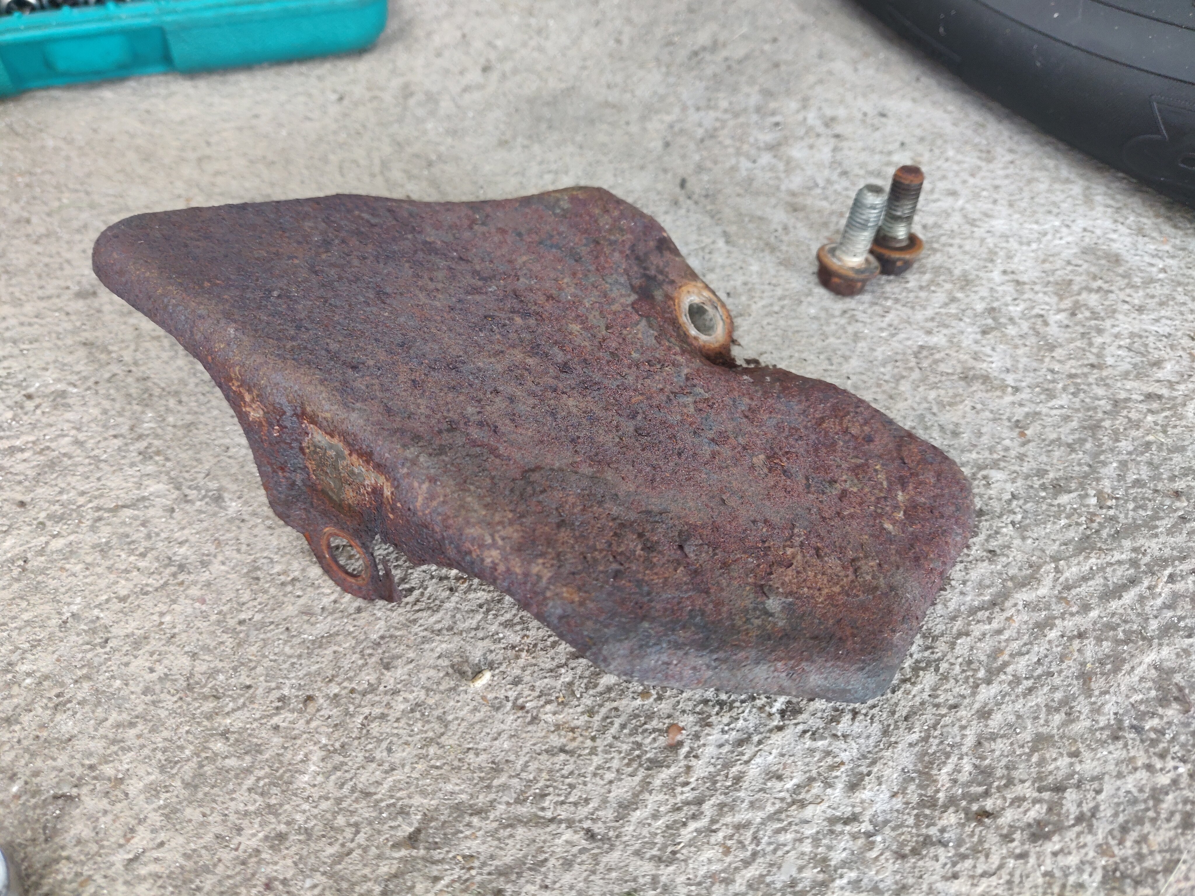

Heute habe ich mich dann mal an dem Tausch der Ölleitung vom Zylinderkopf zum Turbolader sowie dem Hitzeschutzblech am Turbolader selbst gewidmet. Die zu tauschenden Teile sahen wie folgt aus:
IMG_20240831_1449161.thumb.jpg.6c989436e73310c16a5f7ac811635ef9.jpg IMG_20240831_1449361.thumb.jpg.ada6b33404c2b8a8b3dc394de0627a93.jpg

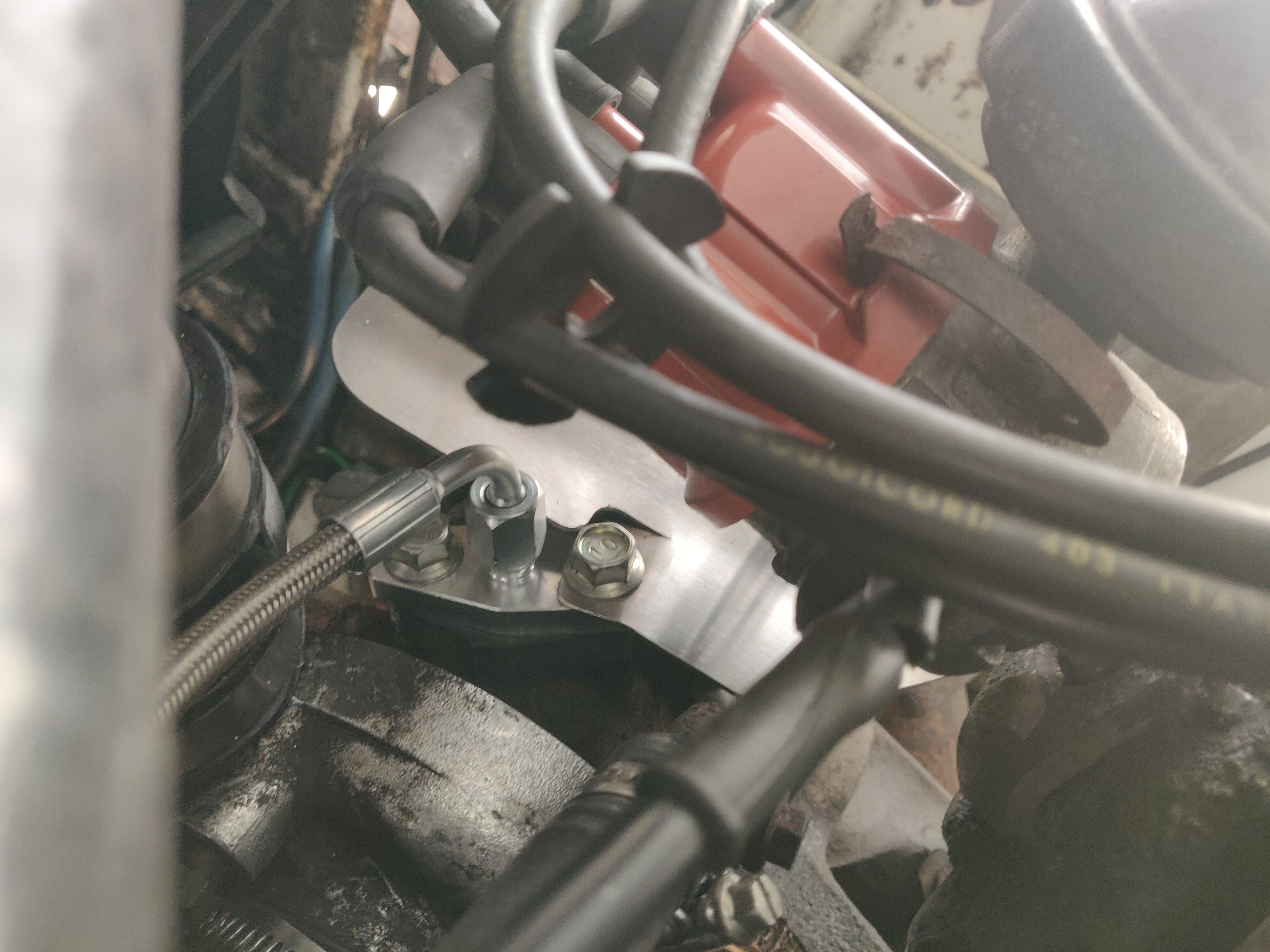

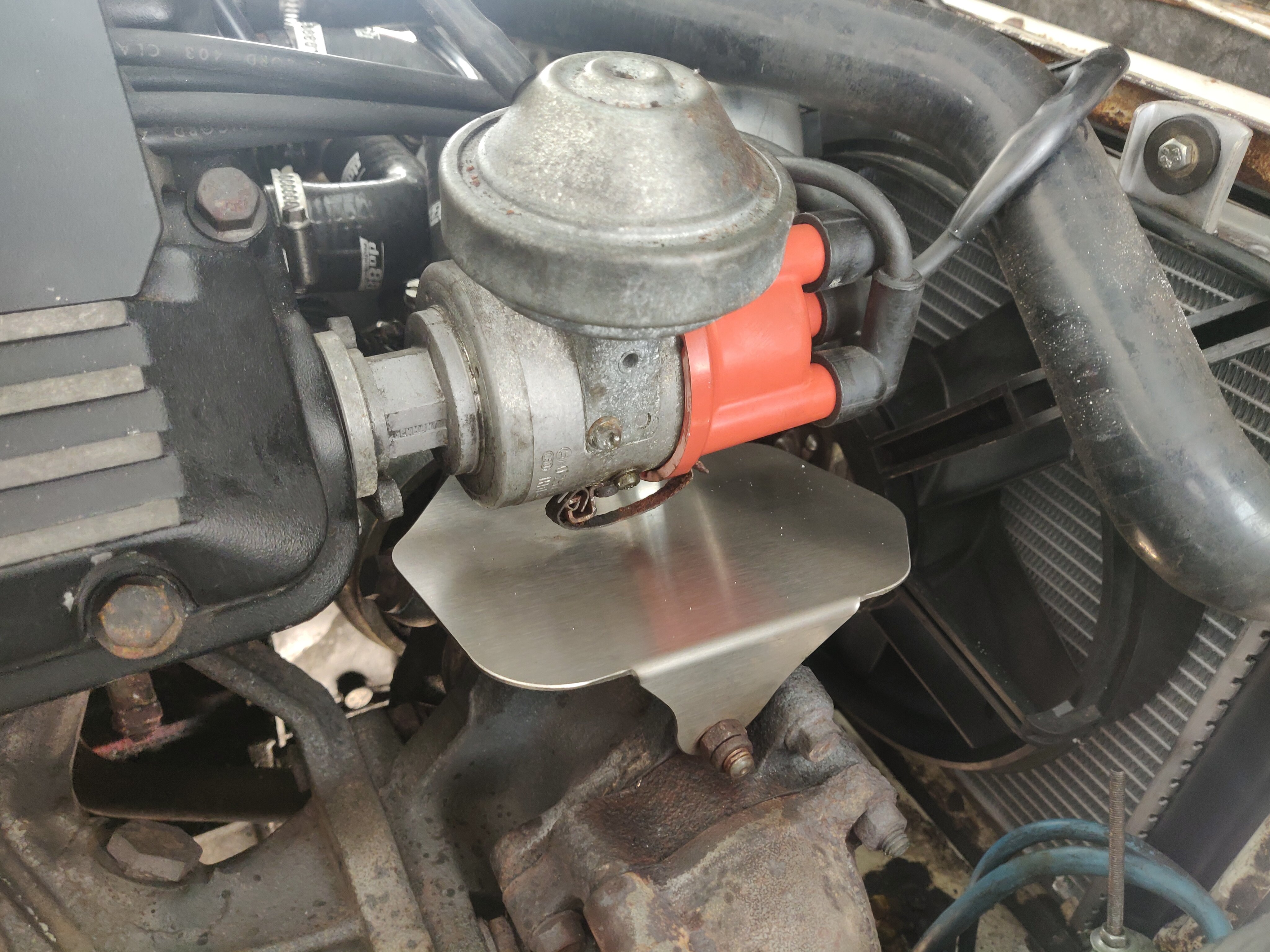

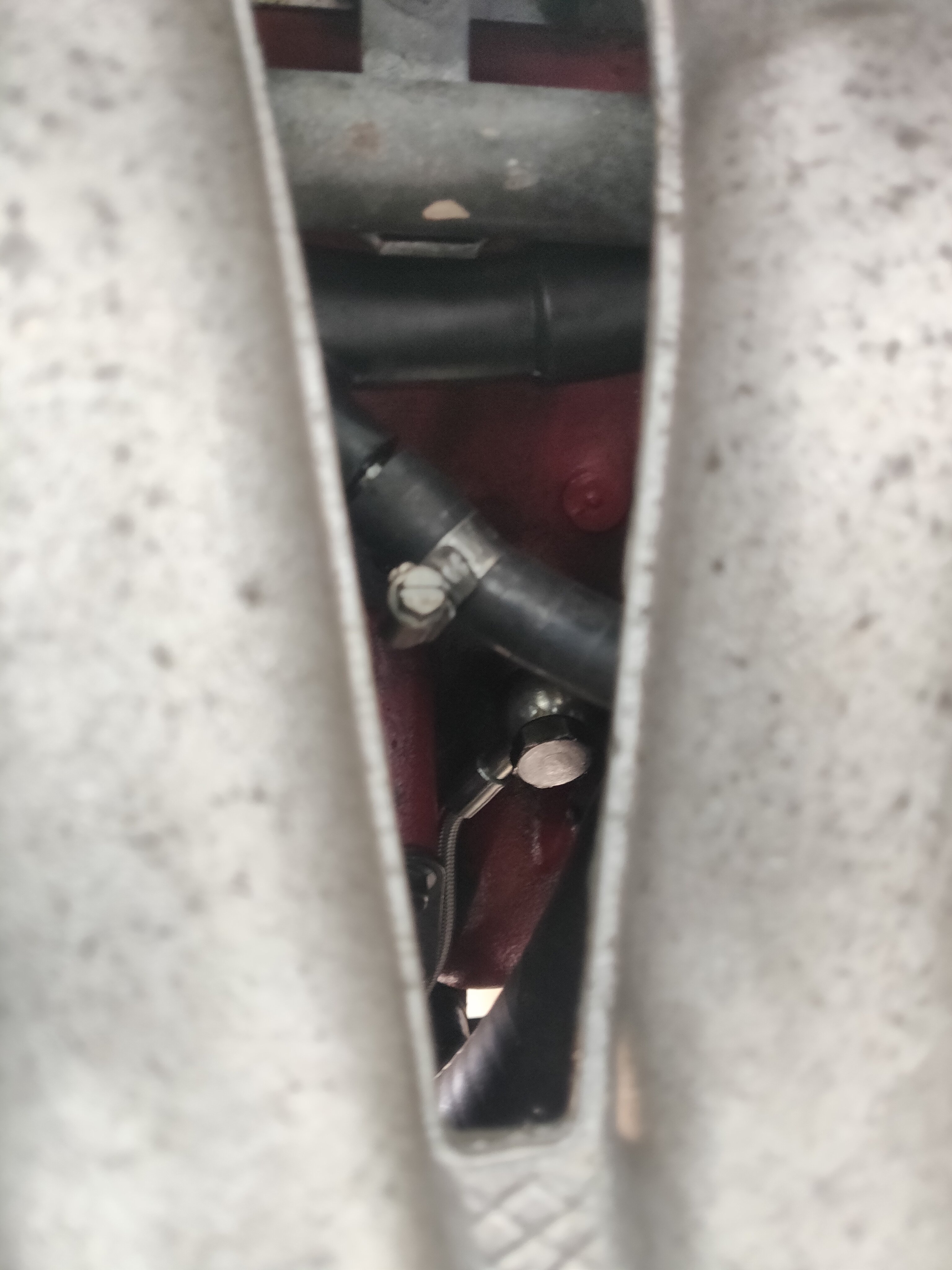

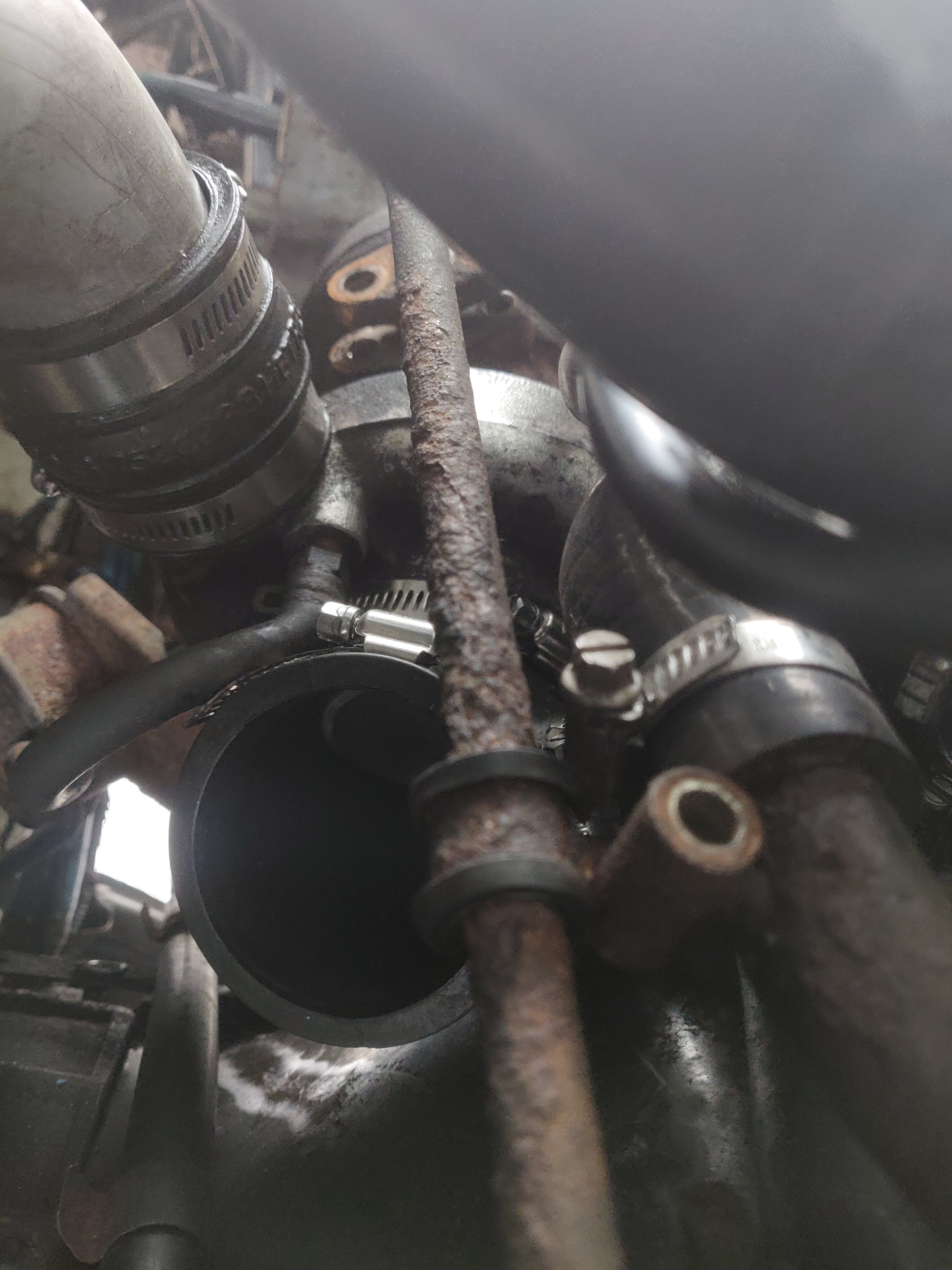

Als erstes habe ich die Schrauben des Rohrs am Turbolader sowie im Blech gelöst, dann die 10er Schraube am Halter und als letztes die Schraube am Zylinderblock. Letztere war wie zu erwarten schwer zu erreichen. Ich habe mir den großen KĂŒhlwasserschlauch zur Wasserpumpe mit Kabelbindern etwas von der Schraube weggezogen, um besser an den Schraubenkopf zu kommen.
Als alle Schrauben locker waren, ging das HerausfÀdeln des Rohrs aus dem Motorraum los. Die Motorhaube zu demontieren hÀtte mir keinen zusÀtzlichen Platz verschafft. Es hat eine ganze Weile gedauert bis ich die Leitung endlich aus dem Motor hatte.
Die neue Stahlflexleitung dann am KĂŒhlwasserschlauch zur Wasserpumpe entlang gefĂŒhrt und auf der anderen Seite in Richtung Turbolader. Ich hatte so ziemlich alle LuftschlĂ€uche am Turbolader und der Drosselklappe losgeschraubt, um so viel wie möglich Platz zu haben. Die fummeligste Arbeit war wie zu erwarten die Hohlschraube wieder mit den beiden Kupferdichtringen und der Stahlflexleitung am Block festzubekommen. Als ich das ( irgendwann :-/ ) geschafft hatte, waren die anderen Schrauben fĂŒr das Blech und den Stahlflexflansch am Turbo sowie die Klammer vorne relativ einfach zu verschrauben.
Im Ergebnis sah das ganze dann so aus:
IMG_20240831_1730421.thumb.jpg.814cc657090c276fc975e666a7582c3f.jpg IMG_20240831_1731141.thumb.jpg.9460150fba4ac06b0d8a99785bc7d69d.jpg IMG_20240831_1731471.thumb.jpg.102dc7dd20ec112cbd84a9ad12408cf6.jpg
Am Hitzeschutzblech musste ich leider die alte Mutter erneut benutzen. Die von mir bestellte Kupfermutter hatte, warum auch immer, nicht gepasst. Gleiches war bei der von Mambatek zu der Stahflexleitung mitgelieferten Hohlschraube festzustellen. Die originale Hohlschraube war aber tadellos und daher fĂŒr mich kein Problem.
Zum Abschluss hab ich den Wagen dann nochmal warmlaufen lassen bis der E-LĂŒfter sich meldete, um sicherzugehen, dass auch alles dicht ist.
Ergebnis kann sich ganz gut sehen lassen, aber es hat mit immer mal wieder Werkzeug im Keller holen, knapp 3 Stunden gedauert. DafĂŒr kann ich jetzt, zumindest in Bezug auf das Thema, mit einem guten GefĂŒhl nach Horn - Bad Meinberg fahren :).

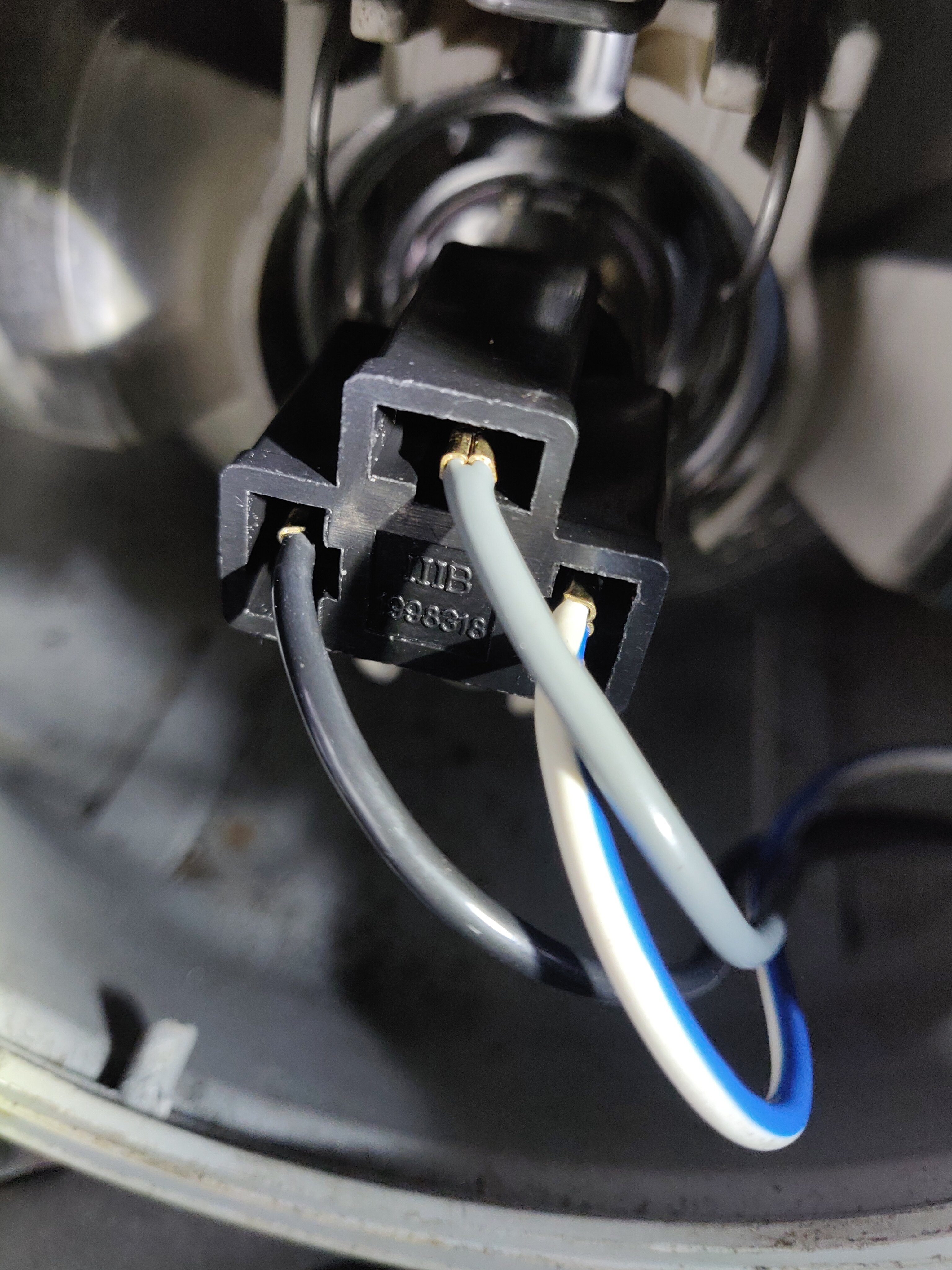

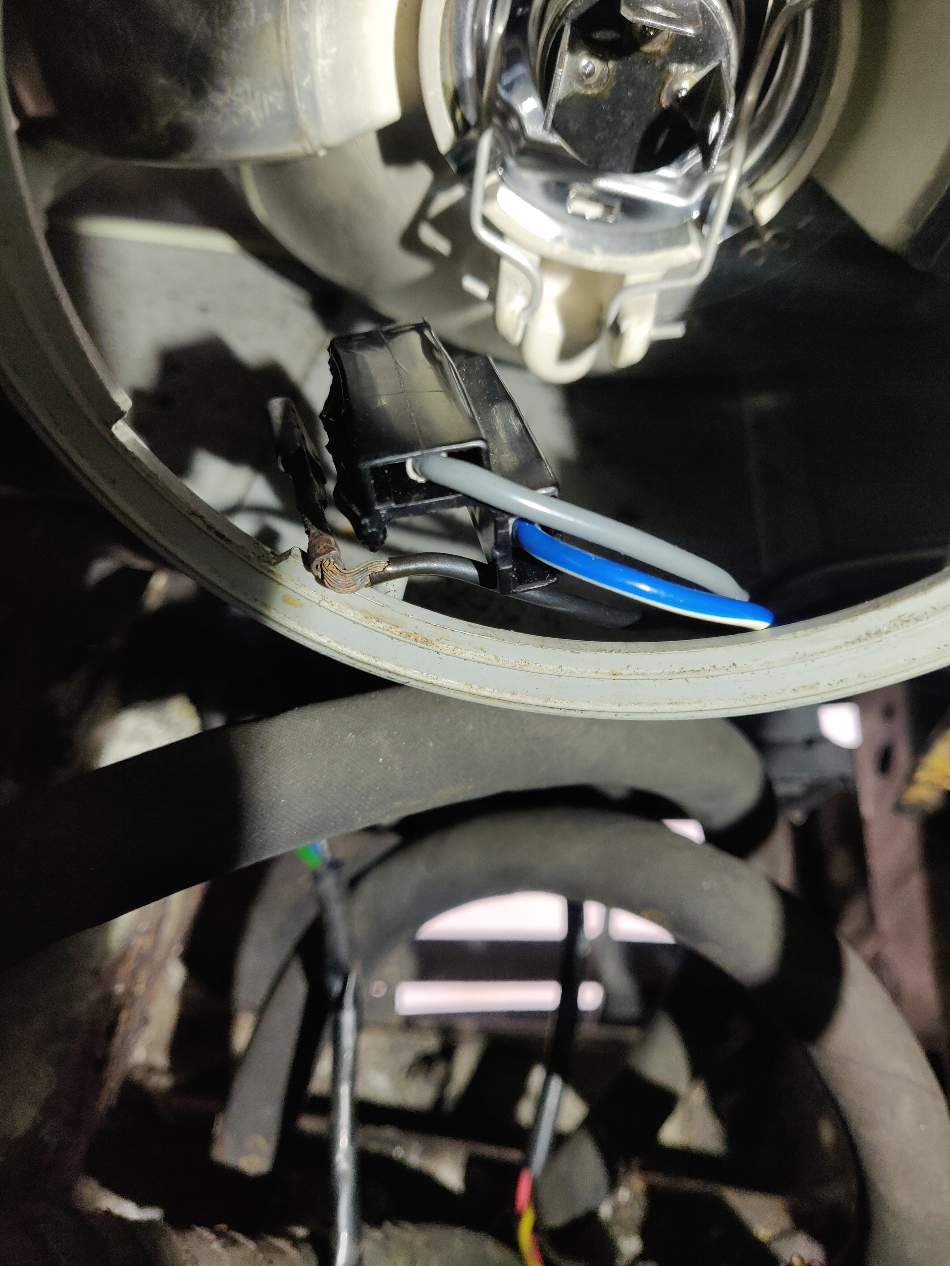

// 09.10.2024 - Instandsetzung H4 Lampensockel Fahrerseite

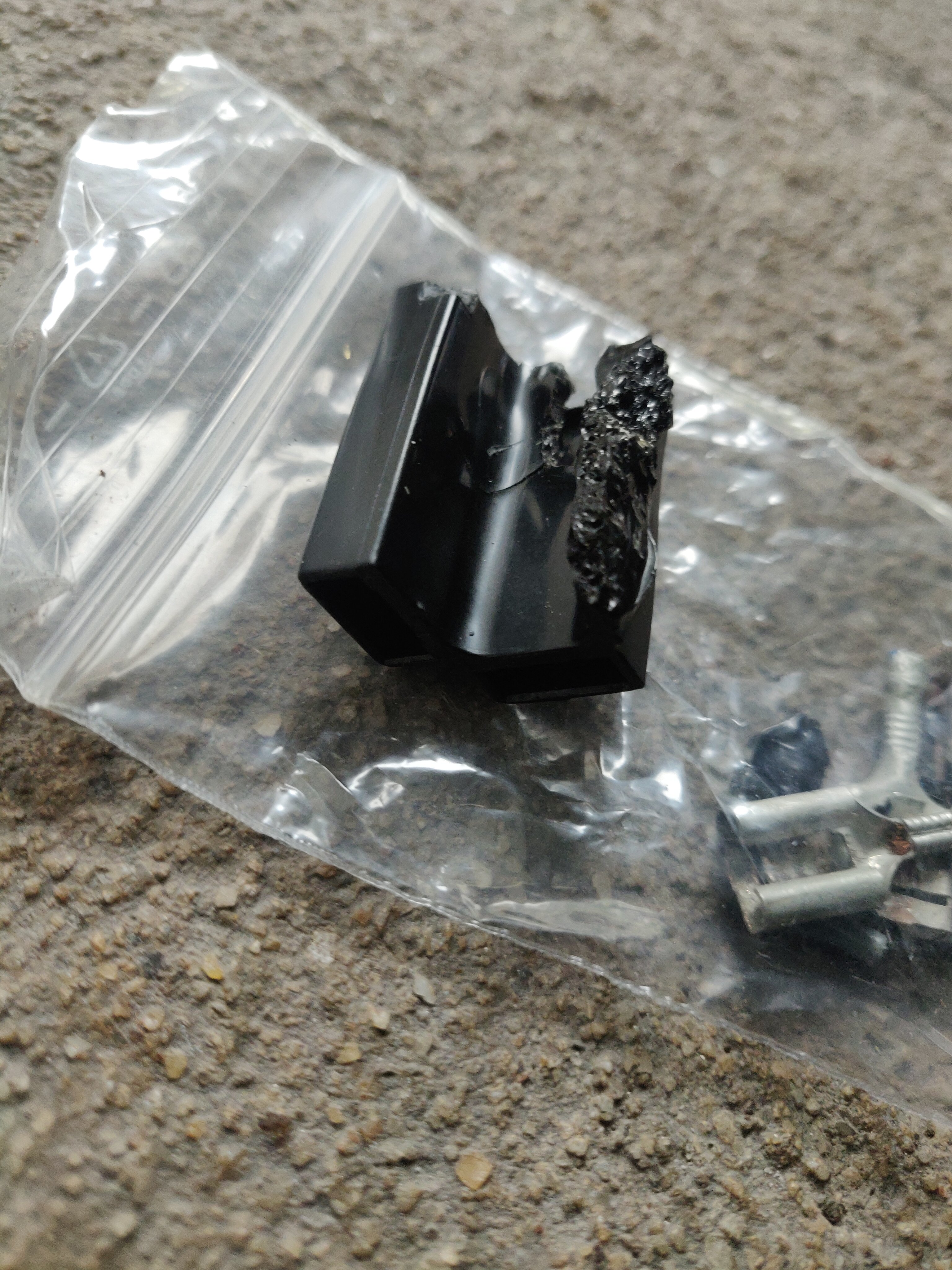

Heute habe ich mich einem eher kleineren Thema angenommen, welches ich schon lÀnger auf der Liste habe:
Auf der Fahrerseite ist der H4-Lampensockel nur mehr schlecht als recht vorhanden:
IMG_20241009_151509.thumb.jpg.afb68ad5b04a7373fc9a5b5558510e6c.jpg IMG_20241009_140753.thumb.jpg.cb19bb20b24d454fc5cca34b57299088.jpg
Es sieht fast so aus als wÀre dort der Sockel mal zumindest teilweise verschmort.
Demnach habe ich alle drei Kontakte neu gecrimpt und anschließend mit einem neuen Sockel versehen:
Alles in allem keine große Sache, aber wieder ein potenzielles Risiko weniger 👍
