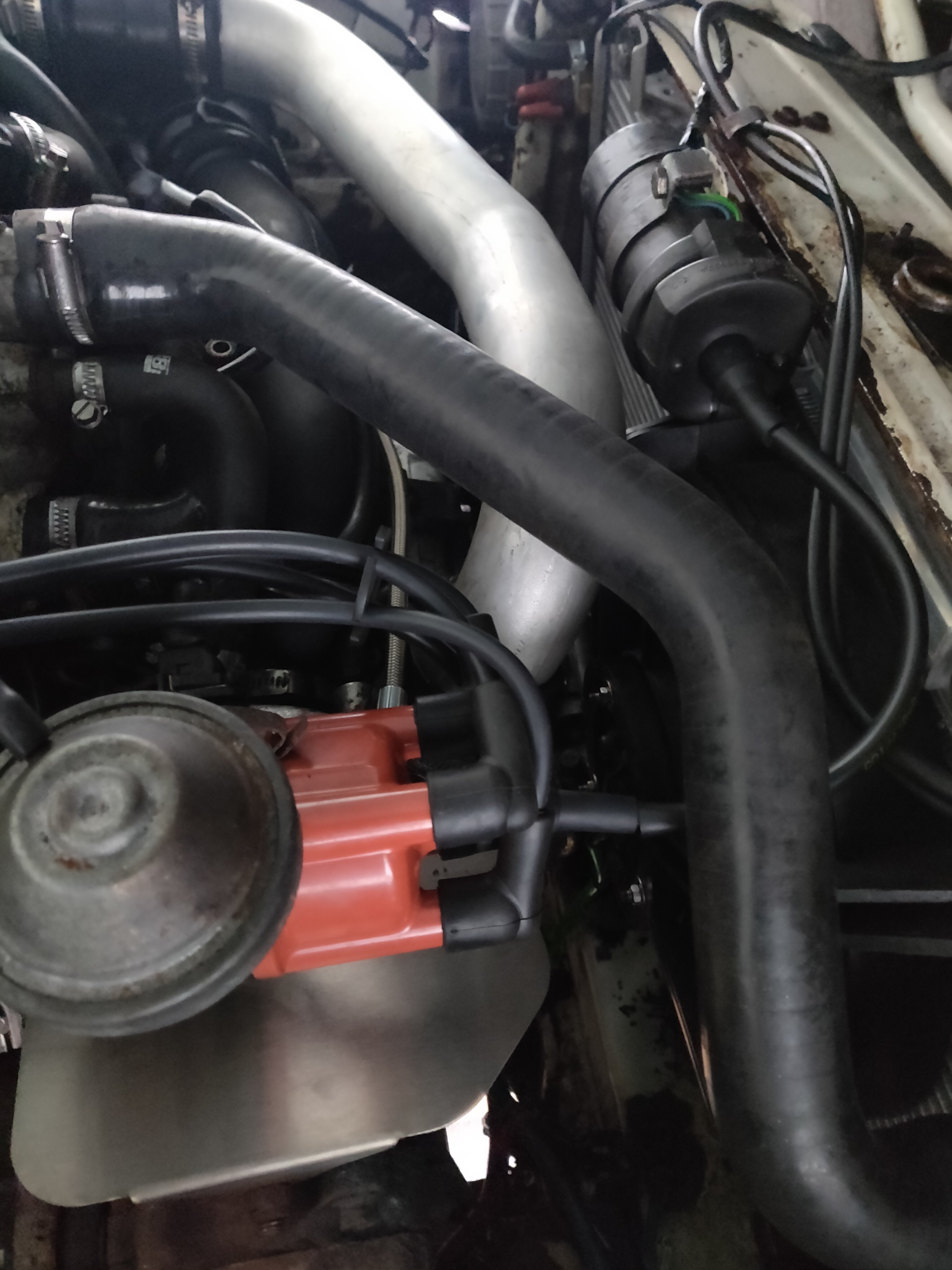

Die Bougicord-Zündkabel sind so wie sie aussehen auch lange nicht getauscht worden. Am Kabel von der Zündspule zum Zündverteiler geht schon die Kunststoffummantelung ab😬.
Ich würde wieder Bougicord nehmen oder ginge auch NGK?
Bei den Bougicord-Kabeln hab ich zwei Teilenummern gefunden: 6518 und 6521. 6518 sollte für meinen richtig sein oder?
Bougicord oder NGK sind beide möglich, bei den Bougicord-Sets waren zuletzt oft die Kabel für den 3.Zylinder zu kurz...
keine Ahnung ob das Problem mittlerweile beseitigt wurde.
Alternativ habe ich seit zig Jahren (teurere..) Magnecore-Kabel in unseren 900TU16 verbaut, die musste ich damals über GB bestellen, ob es in D mittlerweile Händler dafür gibt ist mir nicht bekannt.
den Versuch mit NGK-Kabeln sollte man sich besser sparen
Ich werde die Bougicord 6518 demnächst mal bestellen.

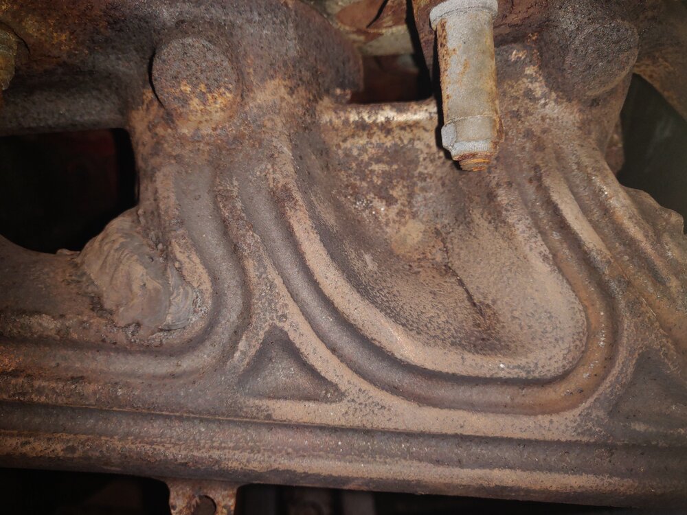

Zwischen Zylinder 1 und 2 müsste es sein, ist wie fast üblich ein Riss im Krümmer. Kann man sowas mit eingebautem Krümmer schweißen oder muss der Krümmer dafür raus? Da grauts mir ziemlich vor. Daher würde ich das gerne vermeiden, aber ich vermute sonst gibt das beim TÜV im Januar spätestens Probleme 😔.
Lasse den Riss wie er ist, es sei denn Du stellst da schon eine Leckage fest.
Kann morgen nochmal ein genaueres Bild machen. Würde aber sagen, dass es dort noch nicht rausbläst.
Dann lass es wie es ist. Erfahrungsgemäß bleibt das noch lange dicht. Selbst wenn der Riss bei Kaltstart minimal undicht sein sollte, so wird er dicht sobald er sich aufheizt. Ich fahre jetzt über 23 Jahre so mit meinem 900 T16. :smile:
Ist nicht nötig, ich kenne diese Risse. :cool:
Anbei nochmal ein Bild von dem Riss rechts:IMG_20241029_170834.thumb.jpg.3d25af3a23ad2d769e5d820cbe3f6ae6.jpg
Links wurde schonmal geflickt scheinbar.
Ist halt die typische Stelle. Haben sie eigentlich alle…
Bei meinem seit mindestens 100tkm ohne gravierende Änderungen, warm ist er recht dicht.
Hoffentlich hält die Naht.

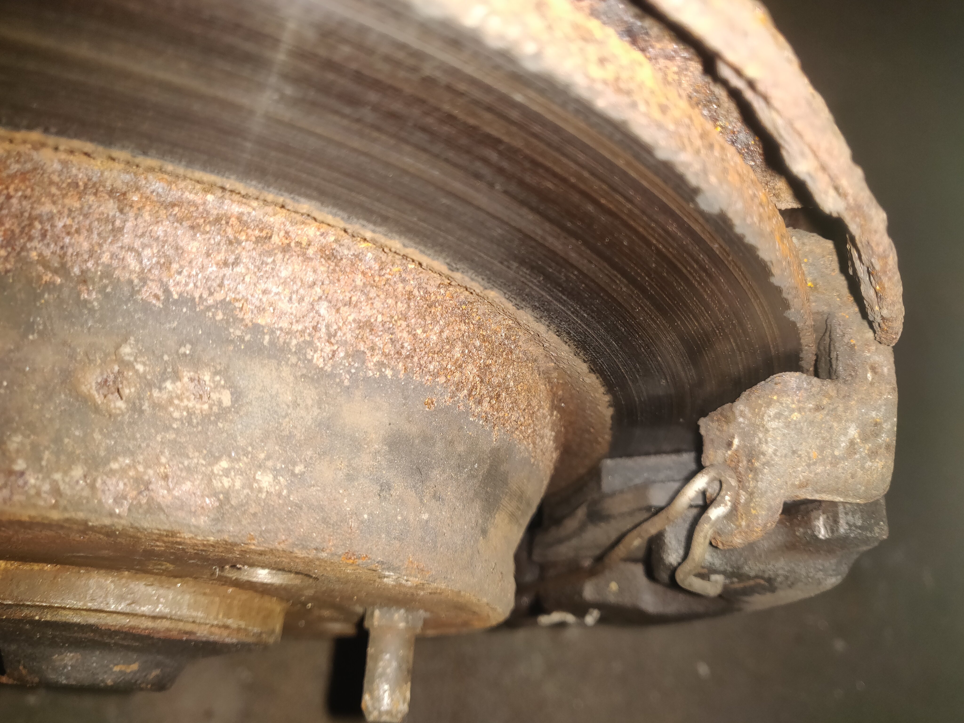

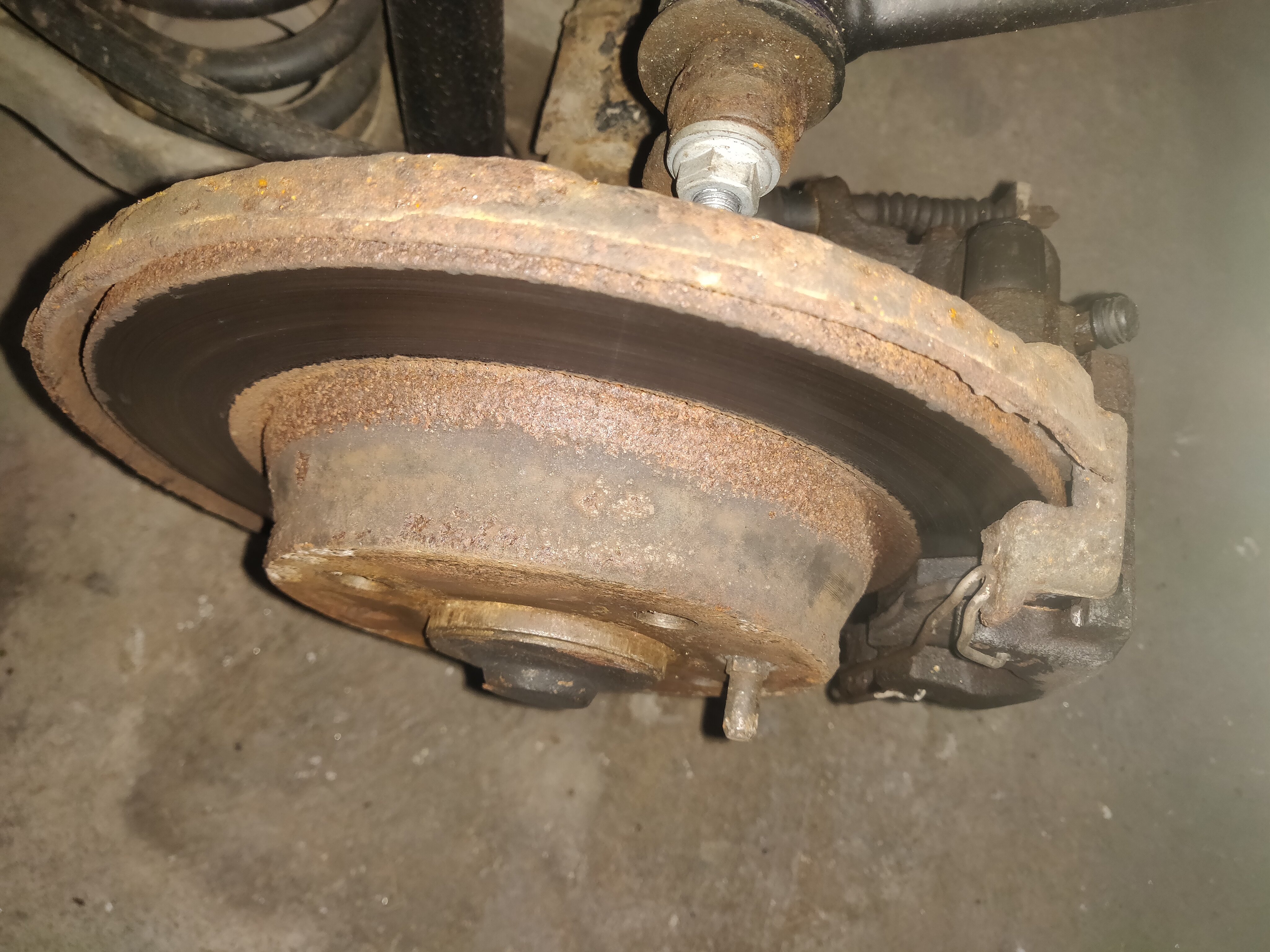

Gestern bzw. heute habe ich mich mal an den Wechsel der hinteren Bremsscheiben und Beläge gemacht (beides von ATE). Dazu habe ich mir dann noch zwei Sätze neuer Führungshülsen von TRW bestellt. Im Gegensatz zu den originalen Führungshülsen haben die TRW-Hülsen keinen 7mm Inbus, sondern einen 30er Torx zum Einschrauben.
Also als erstes auf beiden Seiten die Räder los und den Saab beidseitig hochgehoben. Mit gelockerter Handbremse den Seilzug aus der Führung beider Bremssättel geschoben und dann erstmal beide Seite ordentlich eingesprüht. Die Sattelhalter sowie die Leitbleche der Bremsscheiben dürften beide noch die ersten Teile sein und sind dementsprechend stark verrostet:
IMG_20241113_0948181.thumb.jpg.e9fd520ba970fafbda4b62fec8c83374.jpg IMG_20241113_0948081.thumb.jpg.312227cdaccf07e8dd82e954fabfff8b.jpg
Die Beläge sahen noch recht gut aus, aber die Scheibe war nicht mehr zu gebrauchen.
Die 10er Schraube zur Arretierung der Bremsscheibe ging auf beiden Seiten sehr einfach los. Die beiden Führungshülsen hingegen waren etwas schwieriger zu lösen, ließen sich mit einer 7mm 1/2-Zoll Nuss aber auch aufbekommen. Die 14mm Schraube zur Abdeckung der 4mm Einstellschraube des Bremssattel war auf beiden Seiten auch gut aufzumachen. Den Bremskolben habe ich auf beiden Seiten dann als nächstes bis auf Anschlag und dann wieder ein bisschen zurück aufgedreht, damit sich die Bremszange samt Belägen gut von der Scheibe entnehmen lassen.

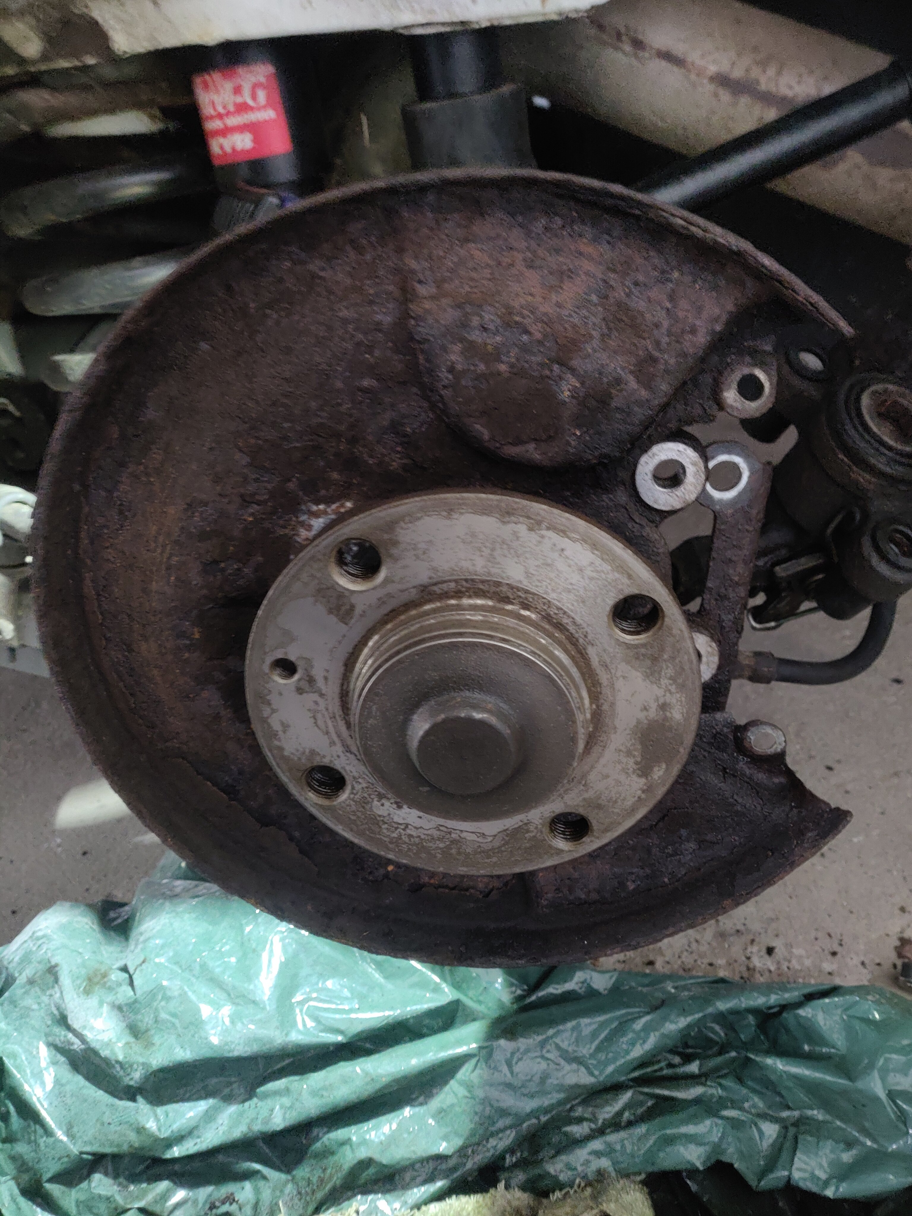

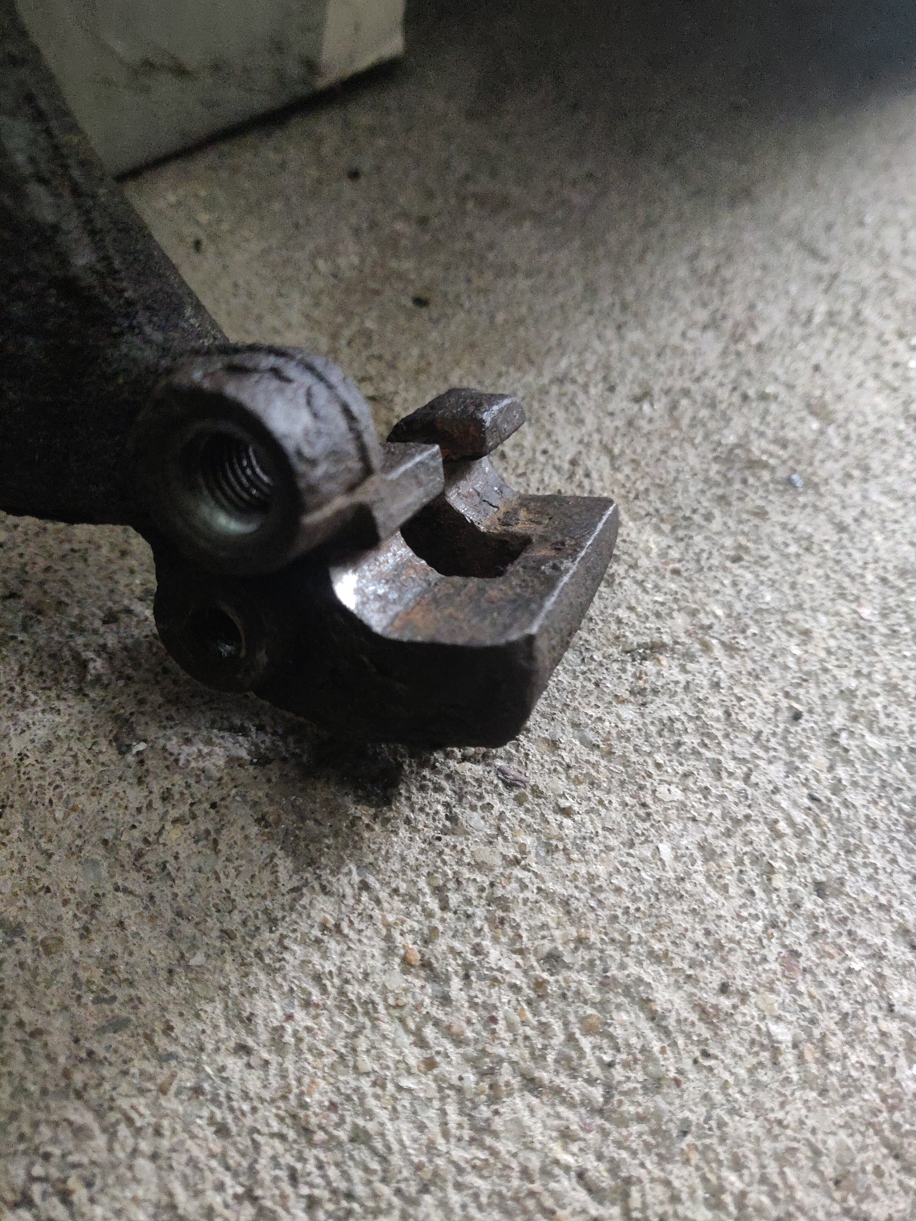

Nun ging es ans Reinigen der Naben sowie der Führungen der Sattelhalter:
IMG_20241113_1116431.thumb.jpg.1b32f924bc127a8e04200e47c8aa7432.jpg IMG_20241113_1122341.thumb.jpg.d1a8be1098ba320b71fa3f508dfb756b.jpg
Das war auf der rechten Seite bei mir etwas schwieriger, da der Sattelhalter ja noch an der Achse verblieben war. Mit einer Feile und Messingdrahtbürste ist es aber mit der Zeit wieder ganz gut sauber geworden.

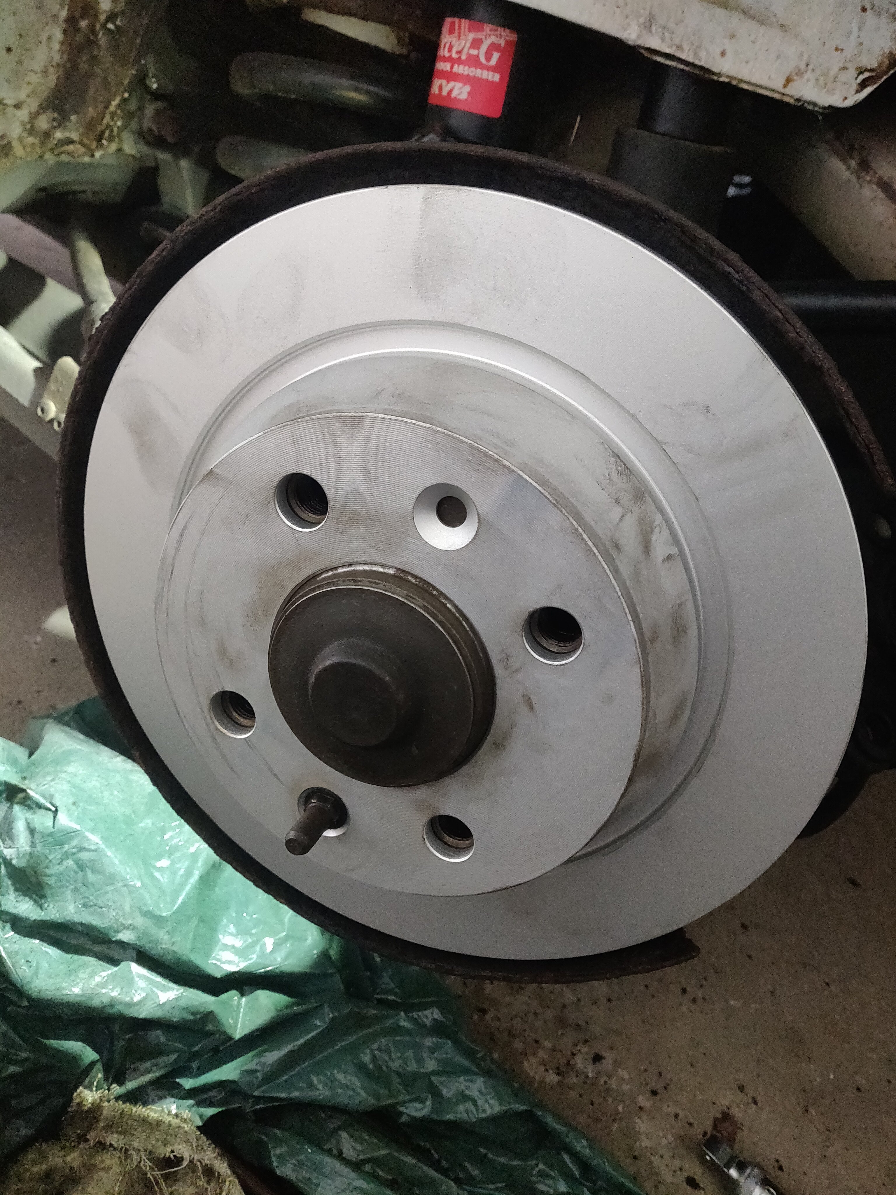

Im Anschluss habe ich dann, ohne etwas auf die Naben zu schmieren, die neuen Bremsscheiben montiert und mit der 10er Schraube arretiert:
Dann wieder Sattelhalter mit 47Nm festgezogen und die zwei 10er Schrauben für das Bremsleitblech nach Gefühl angezogen (muss ja nix halten :)).

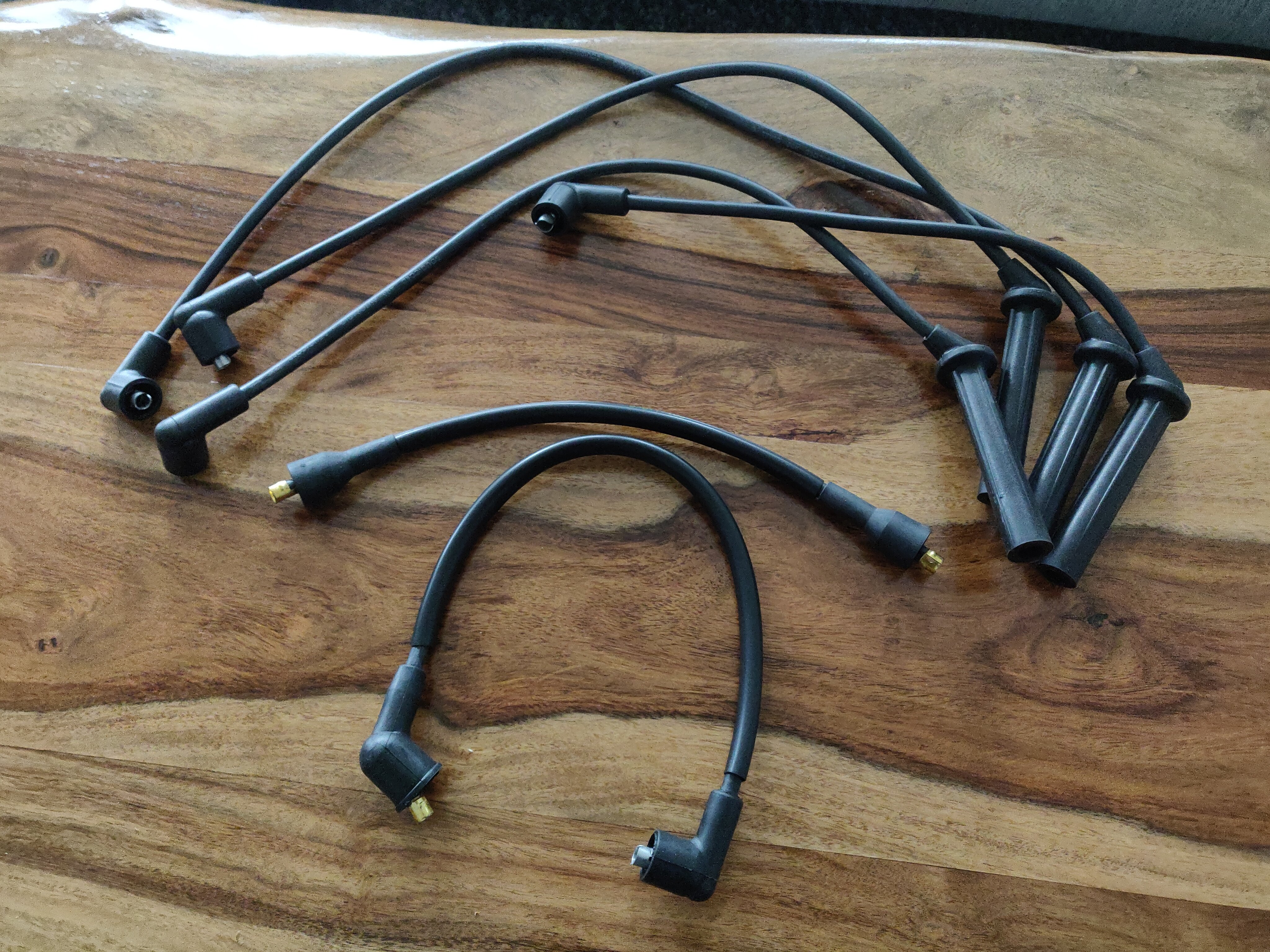

Nach längerer Pause habe ich kurz vor Weihnachten noch schnell alle fünf Zündkabel am 900er getauscht.
Nach allem was ich gelesen habe, kam für mich eigentlich nur Bougicord oder Magnecor infrage.
Bei MisterAuto konnte ich dann einen Zündkabelsatz von Bougicord (6518) finden:
Leider sind sie nicht durchnummeriert wie die originalen Kabel, aber aufgrund der Kabellänge kann man dort eigentlich nichts falsch machen.
Die Qualität macht einen guten Eindruck. Gerade das Kabel vom Verteiler zur Zündspule sah bei mir nicht mehr schön aus.
Beim Wechseln muss man etwas aufpassen, dass man am Zündverteiler die Stecker etwas hin und her dreht beim Abziehen, damit man nicht die Verteilerkappe vom Verteiler mit abzieht. Ich hab zusätzlich eine Hand auf die Kappe gehalten und mit der anderen nach und nach die Stecker gelöst.
Alles in allem keine große Sache und wieder eine Komponente mehr die wieder frisch ist:
