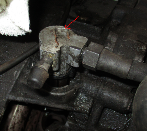

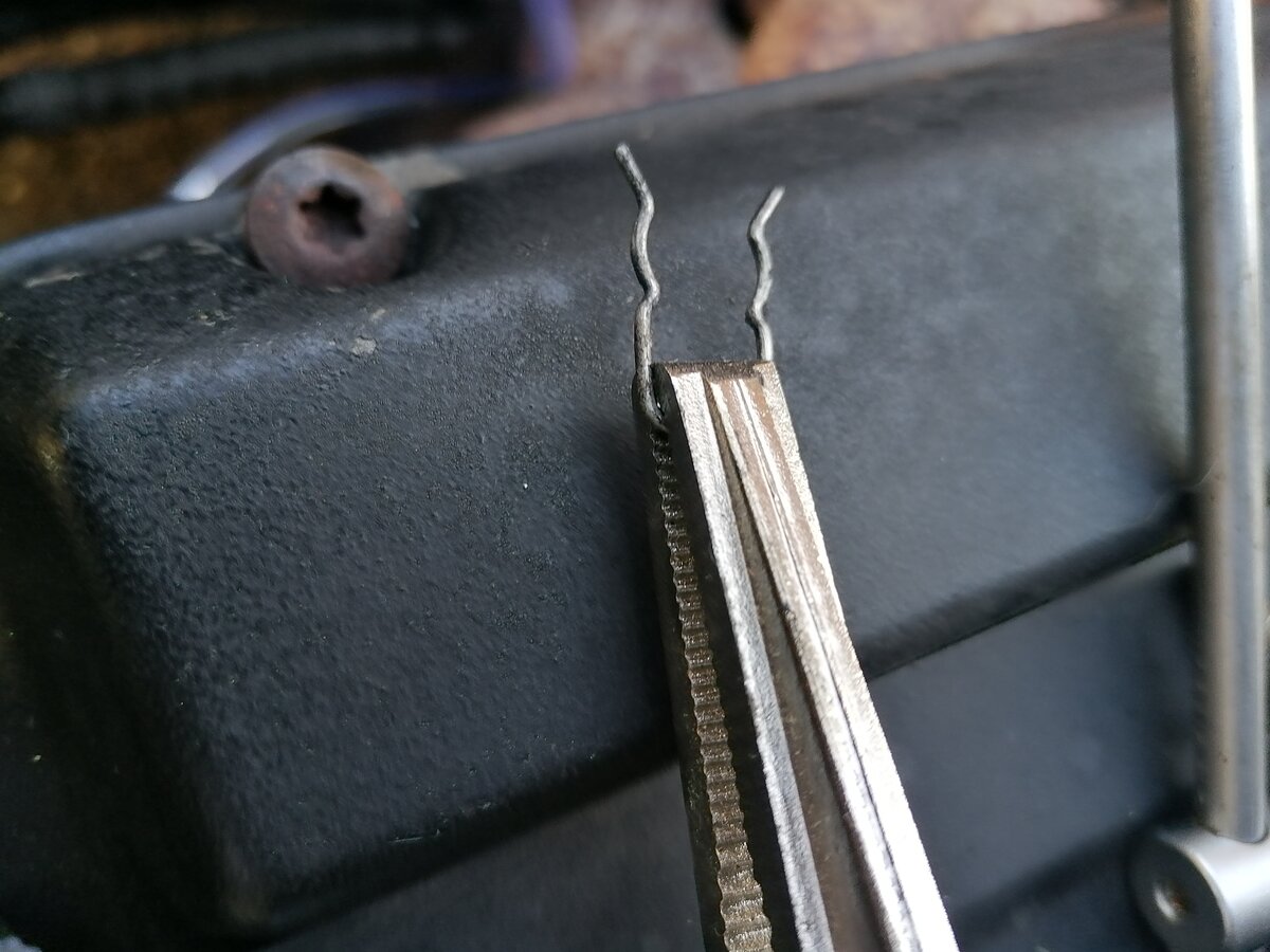

Du meinst diese Sicherungsklammer?
An der hier ist ein Bein abgebrochen, das noch im Anschluss steckte und verhinderte, dass man ihn abziehen konnte - sonst sollte das möglich sein, wenn man die Klammer entfernt hat.:

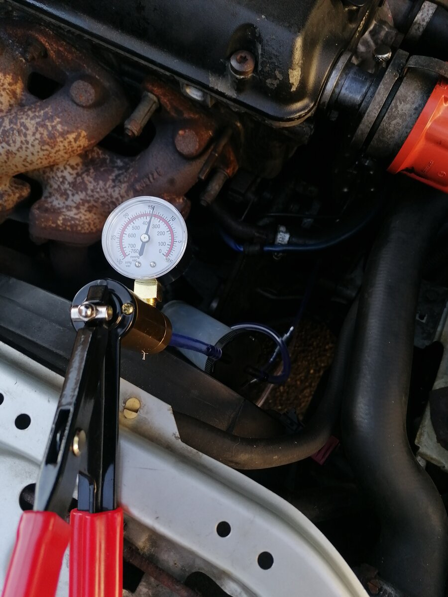

Schraube ist nun offen, gestern versucht mit Unterdruck zu saugen, kam ziemlich alte Bruehe raus, sonst leider kein Erfolg.
Heute mit Druck versucht, leider ist das Ding undicht, morgen nochmal.

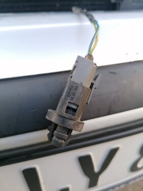

Wo wird der Temp. Fehler eingeklipst?
Der Kuehler scheint auch nicht mehr im besten Zustand zu sein.
