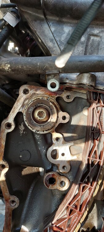

Die Kettenräder der AGW, haben die Schrauben Linksgewinde? Geht ums Verrecken nicht auf...
Nein, haben sie nicht. Aber fest sitzen die gerne mal.
Der Vorteil ist: man kommt besser dran.
Das ist richtig, aber wenn ich die nicht mit dem Drehmomentschlüssel (ja, ja keine Diskussionen darüber, der ist nur als langer Hebel in Gebrauch und wird nicht mehr als Drehmomentschlüssel genutzt) von oben her aufbekomme, weil die Kettenräder überrutschen, dann bin ich echt ratlos. Eigentlich wollte ich alles neumachen...
AGW ziehen, einspannen und so Schraube lösen
Die sitzen verdammt fest
Da bin ich dran. Wieder seit ner Stunde, denn die AGW gehen nicht raus.
Wie arretierst du die denn?
Na mit der Kette selbst. Aber das reicht nicht.
Mal den Nachbarn fragen, ob der mit der großen Wasserrohrzange gegenhalten kann...

Ok. Schraube ist raus und muss jetzt wieder mit Drehmoment festgezogen werden.
Das neue Kettenrad im Schraubstock einzuspannen missfällt mir.
Wie machst du das?
Nicht das Kettenrad einspannen, die AGW
Nachdem der Auslass dann doch relativ gut ging.
Führt der Einlass nun dazu, dass die Kiste notgedrungen ein B206 wird.
Ahh, wie immer zu negativ gedacht. Das Teil gibt es neu für 7,40€...
Wenn ich also in den nächsten drei Tagen diese AGW rauskriege, darf er weiter B204 bleiben... Geilo!

Danke, aber das hilft mir nicht. Grundproblem ist ja, das der 50er Torx nicht rausgeht.
