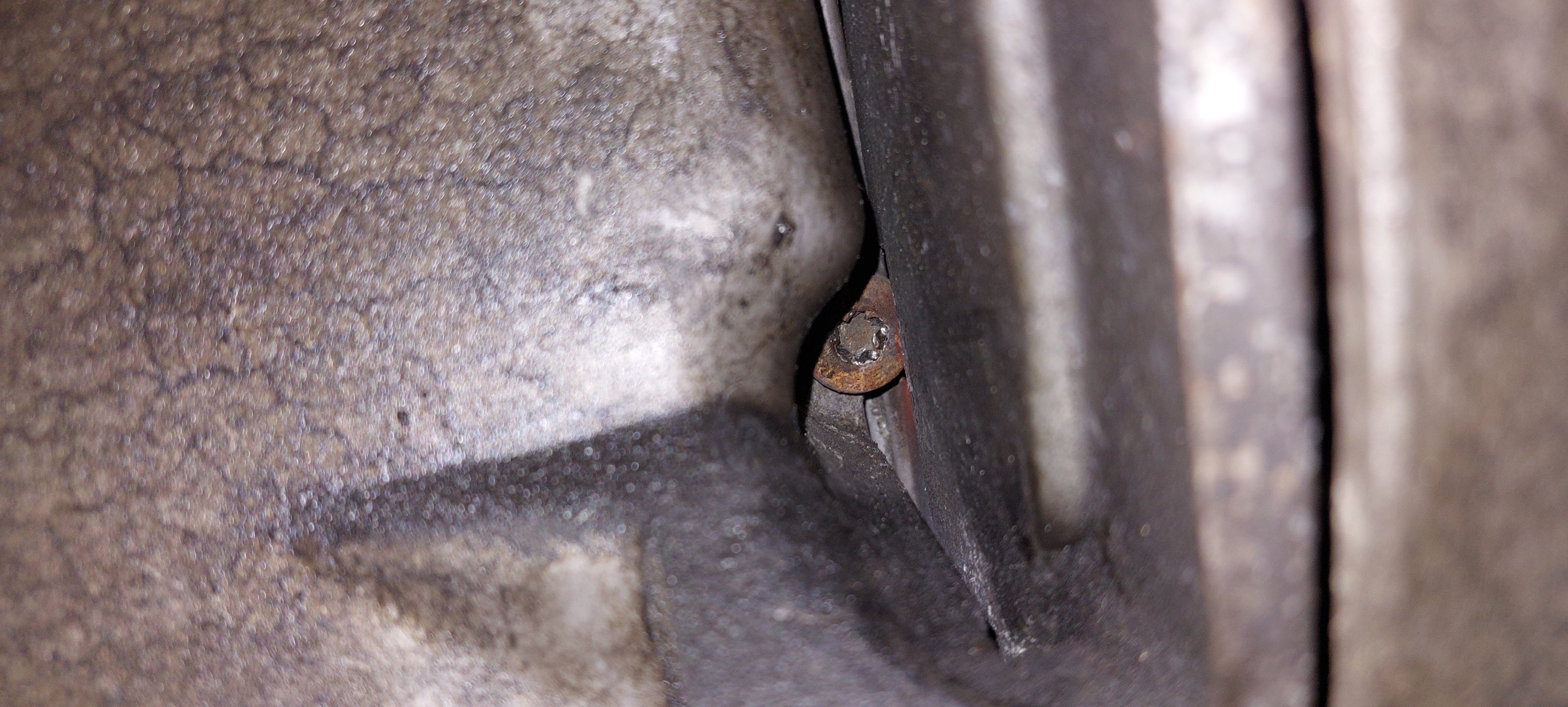

Liebe Saab-Schrauberexperten!
Da mein Schrauber mich versetzt hat, bin ich dran die Steuerkettenkur selbst vorzunehmen. Und tada, geht natürlich nicht problemlos!
Wie hat Saab sich vorgestellt an die hinteren Schrauben der Ölwanne im eingebauten Zustand zu kommen? Da ist die Antriebswelle (Zwischenwelle?) im Weg!
Momentan stehe ich auf dem Schlauch, wie ich das Problem am einfachsten löse. Hat jemand einen Tipp für mich?

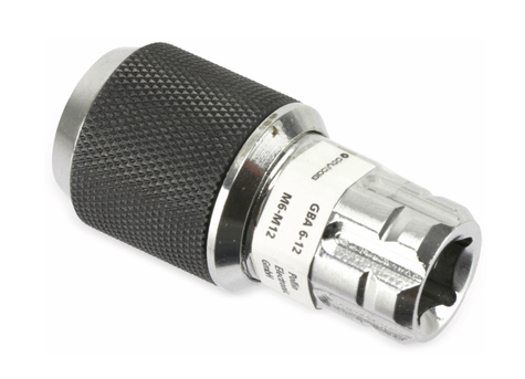

Ja, habe ich mir heute Nachmittag besorgt.

Und nu? Letzte Schraube der Ölwanne ist rund. Was ne Scheißkonstruktion!
