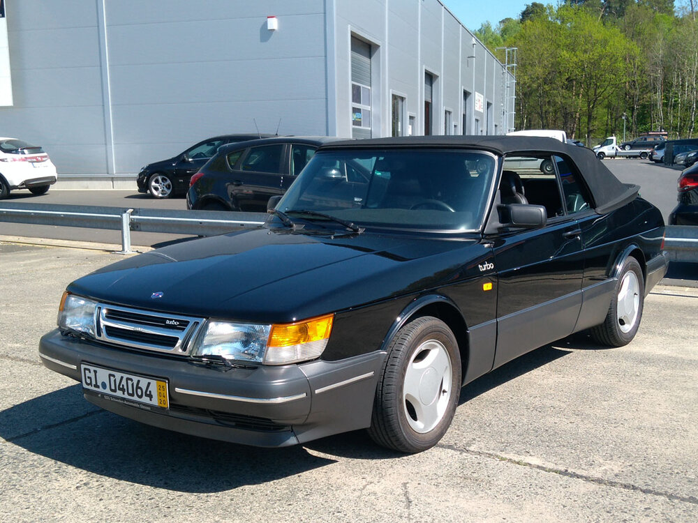

Daher fahre ich auf meinen beplankten Kisten (Semmel & TuCab) seite vielen Jahren die Serienleisten aus ab MY 92. Diese wurden entsprechen in der Länge angepaßt. Das blöde ist, dass diese ebenso nicht mehr erhältlich sind. Insofern hilft Dir dies wahscheinlich auch nicht so wirklich weiter.

Ich finde, die normalen schmalen Radlaufleisten kann man durchaus auch nehmen - waren immerhin bei Steili 16s Serie, meine ich...
Ja, sogar bis Mj 1987
Das überlege ich bei der Semmel schon lange, einfach um die Räder relativ zu den Radlaufaußenkanten weiter raus zu holen.
Hat da jemd Bilder von?
[ATTACH type=full" alt="1722352566264.jpeg]275223[/ATTACH]
Geht doch! Und die sind im Moment lieferbar?
Sind nicht ganz wie die originalen, aber sind lieferbar...
