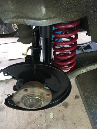

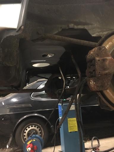

August 14, 2024Aug 14 und bei mir wehrt sich Heute, seit 3 Stunden eine Kronmutter an der Antriebswelle.
August 14, 2024Aug 14 und bei mir wehrt sich Heute, seit 3 Stunden eine Kronmutter an der Antriebswelle. Schlagschrauber 800 nm und linksrum....Alternativ ein gaaaaaaaanz langer Hebel. Irgendwas kommt immer
August 14, 2024Aug 14 und bei mir wehrt sich Heute, seit 3 Stunden eine Kronmutter an der Antriebswelle. Vielleicht mal etwas erhitzen und dann gleich Kältespray drauf. Mehrmals hintereinander.
August 14, 2024Aug 14 Nee, Schlagschrauber bis 700 da kam gar nichts, beim Gegenhalten sind ein Radbolzen, ein dicker Schraubendreher und der dickste Inbusschlüssel der durchs Loch vom Radbolzen geht abgebrochen, großes Stemmeisen ist krumm! Der Hebel den ich versucht habe ist über 1,7 m und ich bin sehr kräftig! (Gewicht). Ich habe es auch mit der Flamme versucht, das Problem ist das Radlager das möchte ich nicht unbedingt opfern. Ich habe jetzt in die Zwischenräume jeweils ein 5,5 mm Loch gebohrt und das ganze mit einem Sprengmeißel bearbeitet, das Gewinde fängt an sich vom anderen Gewinde zu lösen. Demnächst mit dem Drehmel etwas nacharbeiten und dann mit ner 33er Nuss, die 32er passt nicht mehr, und etwas Nachdruck,.. ich habe den Gegenhalter schon an die Radbolzen geschweißt, dass sollte dann gehen.
August 14, 2024Aug 14 Hm wie, gegenhalten? Rad drauf und Wagen auf den Boden. Hebel drückt sich noch runter und wahlweise tritt noch ein Helfer die Bremse.
August 15, 2024Aug 15 Hm wie, gegenhalten? Rad drauf und Wagen auf den Boden. Hebel drückt sich noch runter und wahlweise tritt noch ein Helfer die Bremse. So habe ich das auch immer gemacht. [mention=18319]Sneschinka[/mention] und beim Versuch mit dem Hebel bitte das Rad einschlagen, da man ansonsten beim Abrutschen auch mal schnell an der Karosserie hässliche Spuren verursacht.
August 15, 2024Aug 15 Guten Morgen, ich habe Bremsschreiben usw schon abgebaut, damit der Schlagschrauber direkt auf die Nuss past. Einfach um platz, für. mich zu schaffen. Leider ist ein 1/2" Vierkant Qualitätswerkzeug auch schon abgedreht. Habe mir Gestern auch noch die 33er Nuss in einer 3/4" Ausführung gekauft, die Ratsche habe ich schon eine Weile und mittlerweile hä ich das "große Rüstrohr" vom Boden geholt. Ich probiere jetzt meine Konstruktion, wenn nicht muss halt das Rad wieder dran, muss dazu zwingend die Bremsscheibe wieder dran?
August 15, 2024Aug 15 Ich probiere jetzt meine Konstruktion, wenn nicht muss halt das Rad wieder dran, muss dazu zwingend die Bremsscheibe wieder dran? Wenn jemand die Bremse treten soll dann schon. Da die Mutter so fest sitzt wird sich der Wagen beim Versuch des lösens wohl mitbewegen. Du kannst versuchen die anderen Räder mit Kanthölzern o.ä. zu verkeilen. Achte darauf dass die Schrauben ohne Scheibe nicht zu lang sind und dir hinter der Nabe was beschädigen. Gesendet von meinem M2011K2G mit Tapatalk
August 15, 2024Aug 15 Moderator Warum so kompliziert? Bremsscheibe und Rad wieder anzusetzen ist doch nun wirklich kein Aufwand. Oder ist mittlerweile alles schon so verwürgt, dass nichts mehr passt? Und die Nuss passt doch durch das Zentralloch der Felge - bei mir bisher jedenfalls immer. Wenn die Zentralmutter mittlerweile allerdings bereits zu beschädigt ist, dass die 32er Nuss nicht mehr passt, dann mache ich dir wenig Hoffnung, dass die 33er das packt.
August 15, 2024Aug 15 Wenn die Mutter eh schon so verkrackelt ist warum flext oder drehmelst du sie sie nicht an und sprengst sie mit einem Meisel auf? Gesendet mit Tapatalk
August 15, 2024Aug 15 Vielen Dank an Alle! Diese Diskussion wollte ich eigentlich nicht lostreten. Ich wollte nur mitteilen, dass es auch ganz anders kommen kann! Der Plan war, dann einfach die Mutter etwas weiten, mit Drehmel und dann Meißel. 33er Nuss und, hoffentlich fertig! Einfach "sprengen" geht nicht, da ist der Kragen, der ist irgendwie richtig hart, da kommt kein Bohrer rein und der hält auch die Reste der Mutter, relativ fest, zusammen. Und nein, vermurkst ist da noch gar nichts. Das ist doch Sinn des ganzen Aufwandes. Sonst hätte ich dich die Antriebswelle abgesägt und den Achsschenkel weggeworfen. Ich möchte aber Antriebswelle und Achsschenkel behalten. Bearbeitet August 15, 2024Aug 15 von Sneschinka
August 15, 2024Aug 15 Und die Nuss passt doch durch das Zentralloch der Felge - bei mir bisher jedenfalls immer. Die große 3/4" Nuss für den Schlagschrauber musste ich für die Anwendung schon mal abdrehen. Wandung zu dick.
