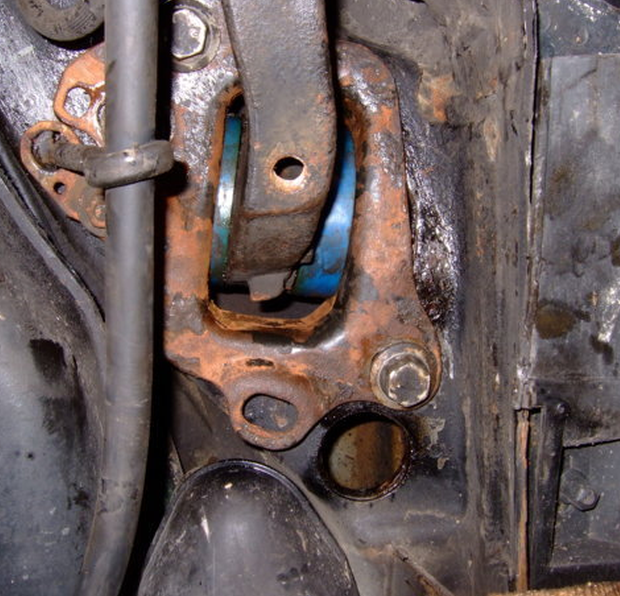

Prüfen würde ich vor allem die dicken, vorderen Gummis an den Längslenkern der Hinterachse. Diese ist ja prinzipiell "Spurgebend" und die Lager sind eigentlich für leichtere Modelle aus dem damaligen GM-Angebot gedacht. Beim schweren 9-5 sind die etwas überfordert. Aber mW immer noch preiswert im Aftermarkt zu finden...

Ach so, ja ging auch mit der Spindel. Das blöde ist da nur, dass die mit dem Lagerbock, der an die Karosserie geschraubt wird, verschraubt werden muss bevor man diesen in das Loch der Karosserie hoch schiebt. Und dann nicht mehr an die Schraube der Buchse kommt. Der Winkel muss also vorher abgeschätzt werden.
Oder man nimmt an der Stelle Powerflex-Buchsen. Die dehen sich um die Hülse.
Bei Powerflex aufpassen, dass sie richtigherum montiert werden. Sie bestehen jeweils aus zwei unterschiedlich breiten Teilen, deren schmaleres zur Mitte hin montiert werden muss, sonst kriegt man die Spur ums Verrecken nicht eingestellt.
