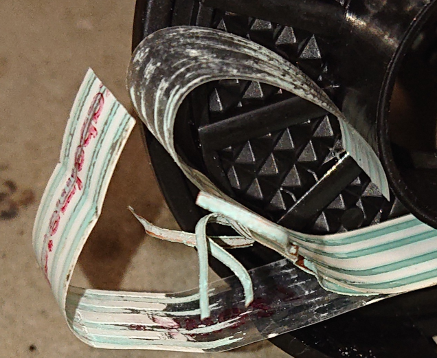

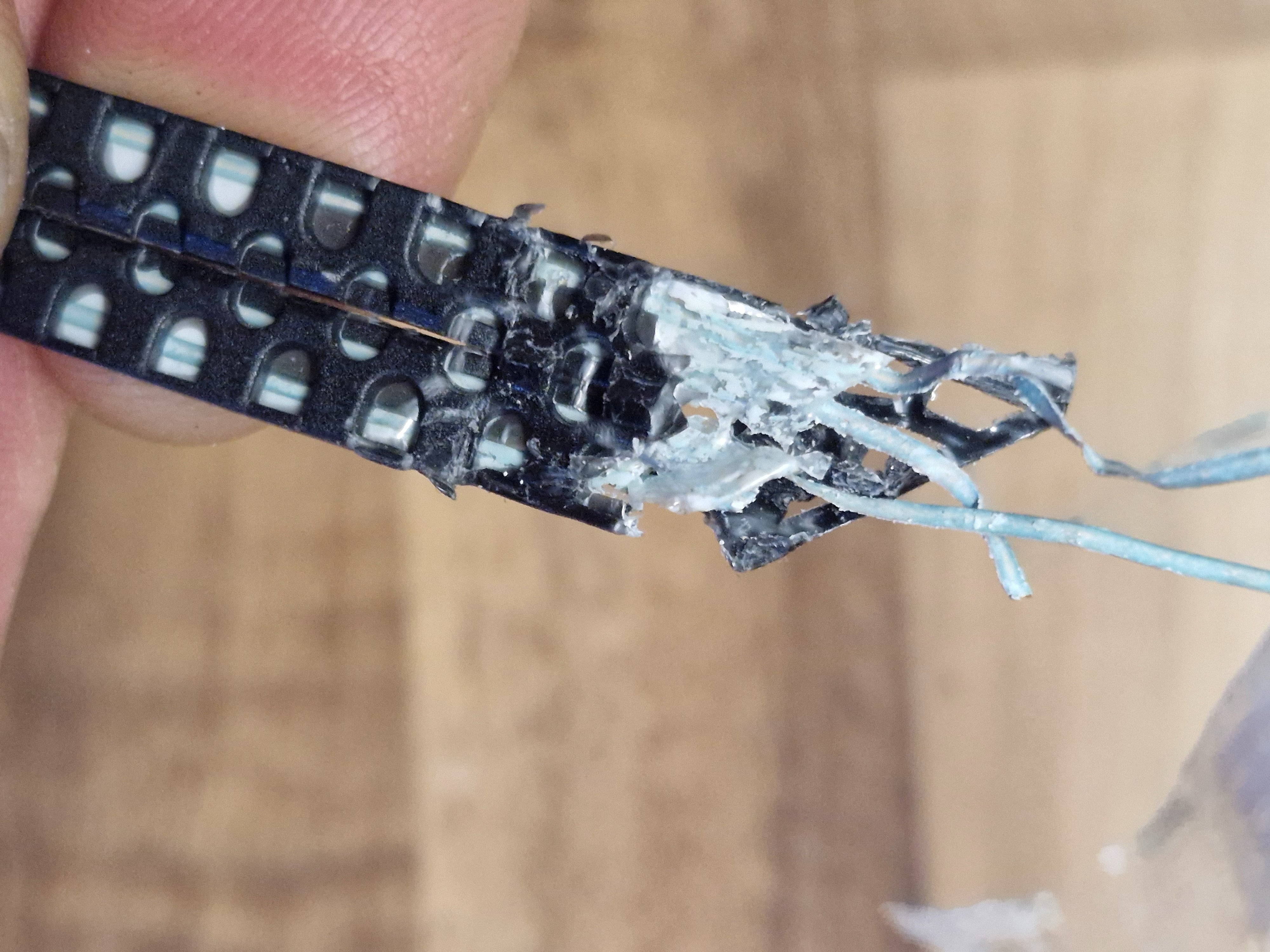

Die Leitungen sind aus Alu, nicht aus Kupfer. Und in den defekten, die ich in der Hand hatte, waren die am Anschluss wegoxidiert unter der Platikfolie und nicht geknickt...
Die die nicht oxidiert sind, sollten noch eine Weile halten.
Die Leiter im Flachbandkabel brechen natürlich bevorzugt innen, im bewegten Bereich. Später dröselt das Kabel auf und kann Kurzschluss bewirken. Auch zur Hupe mit +12V! Kabelbruch an den Anschlussenden hatte ich auch schon. Lötbar.

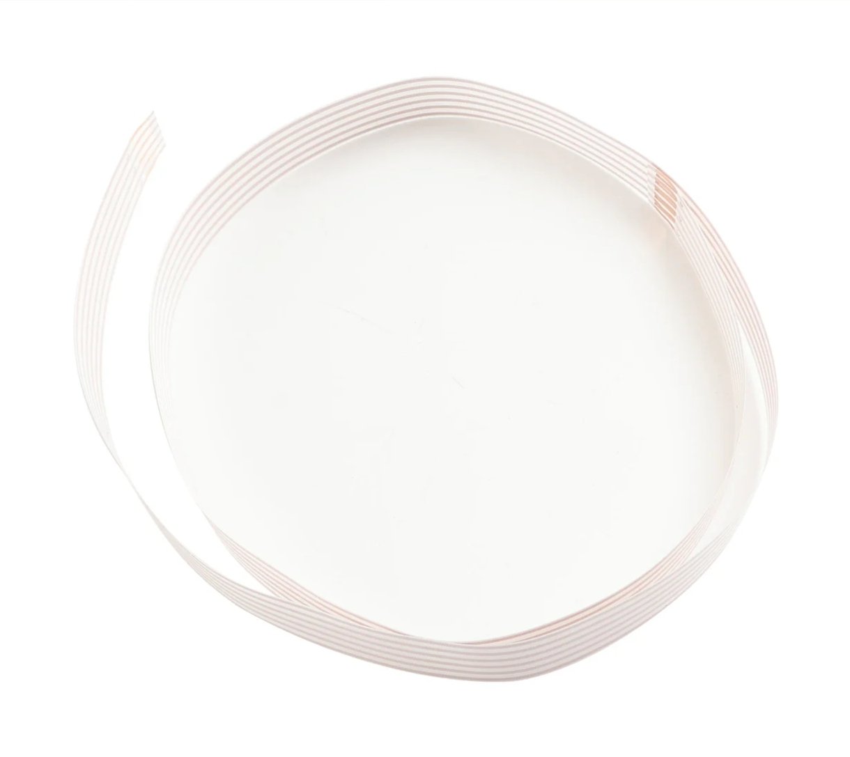

Das Kabel als Meterware ist leider nicht ohne Weiteres zu finden. Wir benötigen ca. 2,5 bis 3 m am Stück. Die Endbefestigungen/Funktionsteile aus Kunststoff sind im Original angespritzt und auch nicht ohne Weiteres nachbau- oder wiederverwendbar. Bilder mit geöffneten Einheiten habe ich hier irgendwo schon gesehen.

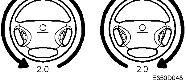

Gibt es evtl. Unterschiede in der Zahl der Lenkradumdrehungen von einem zum anderen Volleinschlag?
Beim 9-5I sind es 2 nach jeder Seite, beim 900II aber 2,5.
Hm, woher ist das? Müsste jetzt nach draußen gehen und probieren. Aber laut WIS:
9-3 I : 3 Umdrehungen von Anschlag zu Anschlag
9-5 I : 2,9 Umdrehungen von Anschlag zu Anschlag
Sonst wären die max. 4 auch zu knapp.

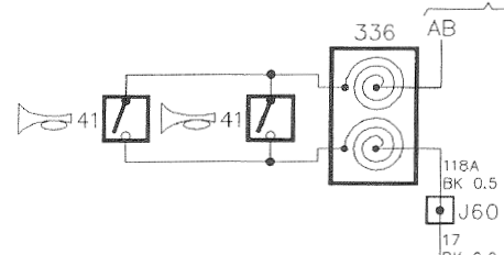

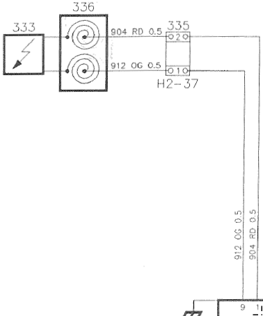

Airbag und Hupe scheinen, nachvollziehbarer Weise, jeweils eigene Masse-Leitungen zu haben. Sollten somit 4 benötigte "Adern" sein.

9-5I und 9-3I 2001 unter Karosserie - SRS - Technische Daten - Kontakteinheit, jeweils noch mit netter Zeichnung dazu:

Die Stecker sind angelötet und leicht zu öffnen.

Die Angabe war sehr grob, können auch 2 m (9-5) bis 2,5 m (9k) gewesen sein, plus Anschlüsse. Hatte beide in der Hand und umgehend festgestellt, dass die kurzen aus der Bucht leider nicht reichen. Richtige Meterware fand ich bisher nur bei baliAba & Co.

Heute habe ich mal den orangenen Stecker fahrzeugseitig von der Spule abgezogen (dann werden die beiden Leiter miteinander verbunden). Dann habe ich den Durchgang durch die Spule für den Airbag und gegen die beiden Leiter der Hupe geprüft. Alles soweit in Ordnung, es gibt keine Querverbindungen und keinen Leitungsbruch. Allerdings kenne ich die genauen Wiederstandswerte nicht. Und das könnte ja das Problem für die SRS-Leuchte sein.

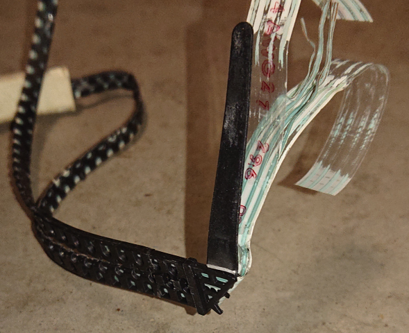

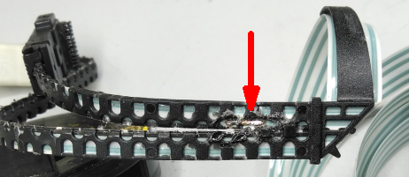

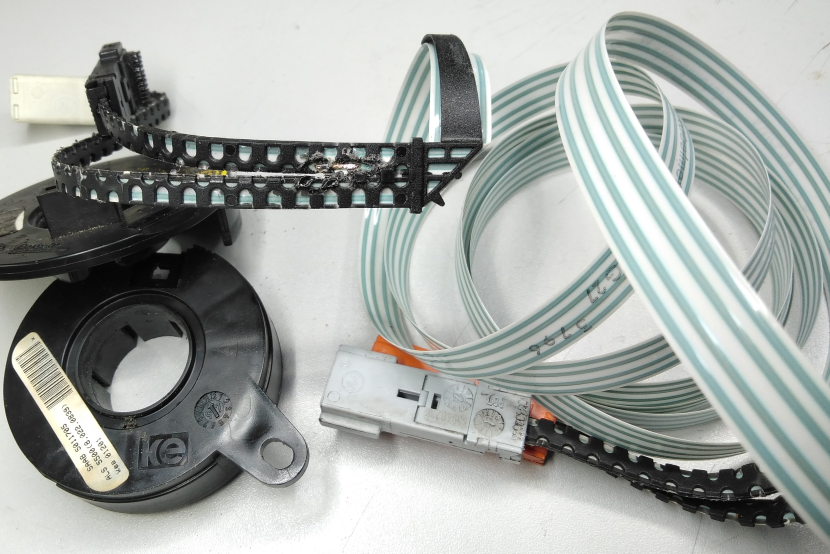

So, gefunden die defekten Spule
Für Bastler kein Problem ;o)
Der weißgrünliche Belag gehört so und ist über die ganze Länge gleich. Vermutlich ist das eine Trennschicht, welche eine höhere Flexibilität/Lebensdauer ermöglicht. Ähnlich dem Talkum zwischen Schlauch und Reifen bzw. Einzeladern und Außenisolation bei Kabeln.
