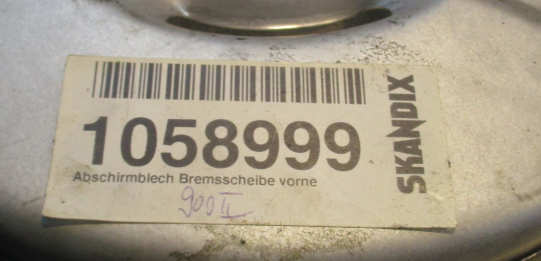

Skandix hat eine andere Ankerblechvariante für 900.2 & 9-3. Ob die auch für den 9-5 passt, weiß ich nicht.
https://www.skandix.de/de/fahrzeug-teile/bremse/scheibenbremse/spritzblech-bremsscheibe-fuer-links-und-rechts-passend-vorderachse/1050772/

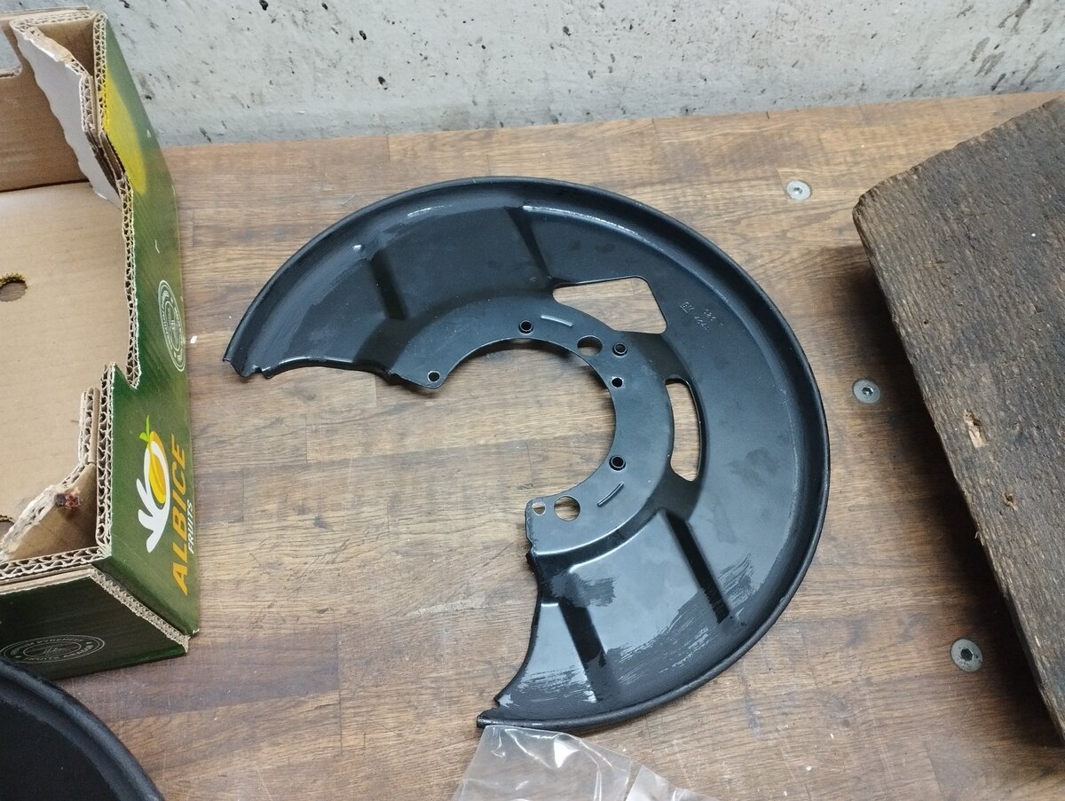

hier https://uksaabs.co.uk/UKS/viewtopic.php?p=1883666#p1883666 wird eine weitere Variante beschrieben. Als Alternative zum nicht mehr lieferbaren Blech von Saab (4567749) wurden von Opel die Ankerbleche 22877576 und 22877577 verwendet. Diese stammen vom Insignia und sind für die 16" Bremsen (also 308mm) geeignet. So wie es aussieht, muss hier weniger als bei der obigen Variante geschnippelt werden.
Und sehr günstig sind sie aktell auch noch zu bekommen: Opel 22877577 und Opel 22877576.

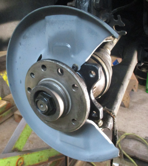

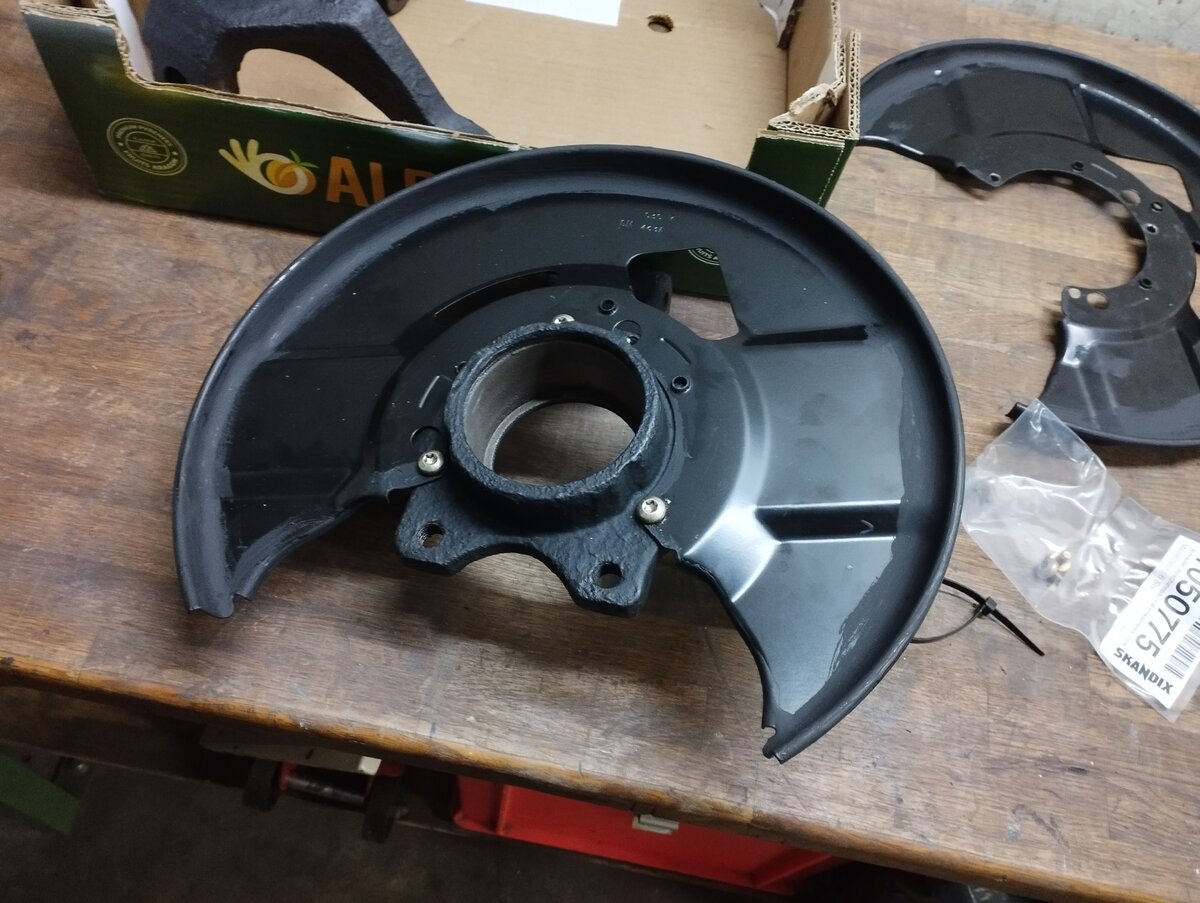

Mein Bruder hat die oben verlinkten GM-Ankerbleche geordert und es heute mal bei unserem 9-5 aus MY2000 probiert.
Ist bisschen Schnippelei + Bohren + Lackieren, aber passt mit Ach und Krach bei den 308mm Bremsscheiben (vor dem finalen Festziehen der drei Schrauben unbedingt Bremsschreibe auf das Radlager und schauen, ob es irgendwo schleift.)

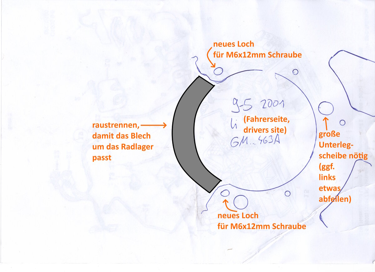

Nach Anprobe und vor dem finalen Einbau haben wir noch ein Schmierblatt gefunden und einen rumliegenden Kugelschreiber geschwungen.
Keine Gewähr, aber bei uns hat es so gepasst.
Beim Drucken das Häkchen "An Bild anpassen" entfernen.
Der Ausdruck passte bei Durchleuchtung mit Schreibtischlampe 1:1 mit der Original-Zeichnung überein.

vor 7 Stunden, el-se hat gesagt:
Super. Vielen Dank.
Welche der zwei oben gennanten OPEL/GM Ankerbleche hast Du verwendet?
OPEL 09156812 oder 22877577?
Beste Grüße.
EDIT: Frage hat sich erledigt. Habe es jetzt an deiner Zeichnung gesehen.
Bearbeitet von TobiasMall
Noch ein Kommentar zur Zeichnung: die Opel-Ankerbleche gibt es für links und rechts. So sollte es eigentlich möglich sein, das grosse Loch, für welches ihr eine Unterlagsscheibe verwendet habt, umgehen zu können.
Es sieht aus, als könnte man die Schrauben der Ankerbleche auch durch die Löcher in der Radnabe erreichen?
Richtig? Nur falls ich die Radnabe nicht von der Antriebswelle kriegen sollte.
Danke und Grüße.
Ja, das ist so.
Es ist z.B. notwendig ,die Spritzbleche vor dem Auspressen der Radlager zu demontieren, und das geht dann nur so.
Bearbeitet von PudelsKern
Die Radnabe ist ja ins Radlager eingepresst. Die Radnabe muß aber auch gar nicht raus, falls du nur das Spritzschutzblech tauschen willst.
Genau, durch die Löcher in der Radnabe kommt man gut an die Schrauben dran, die das Schutzblech halten. Viel Glück, auf daß sie sich gut lösen lassen.
