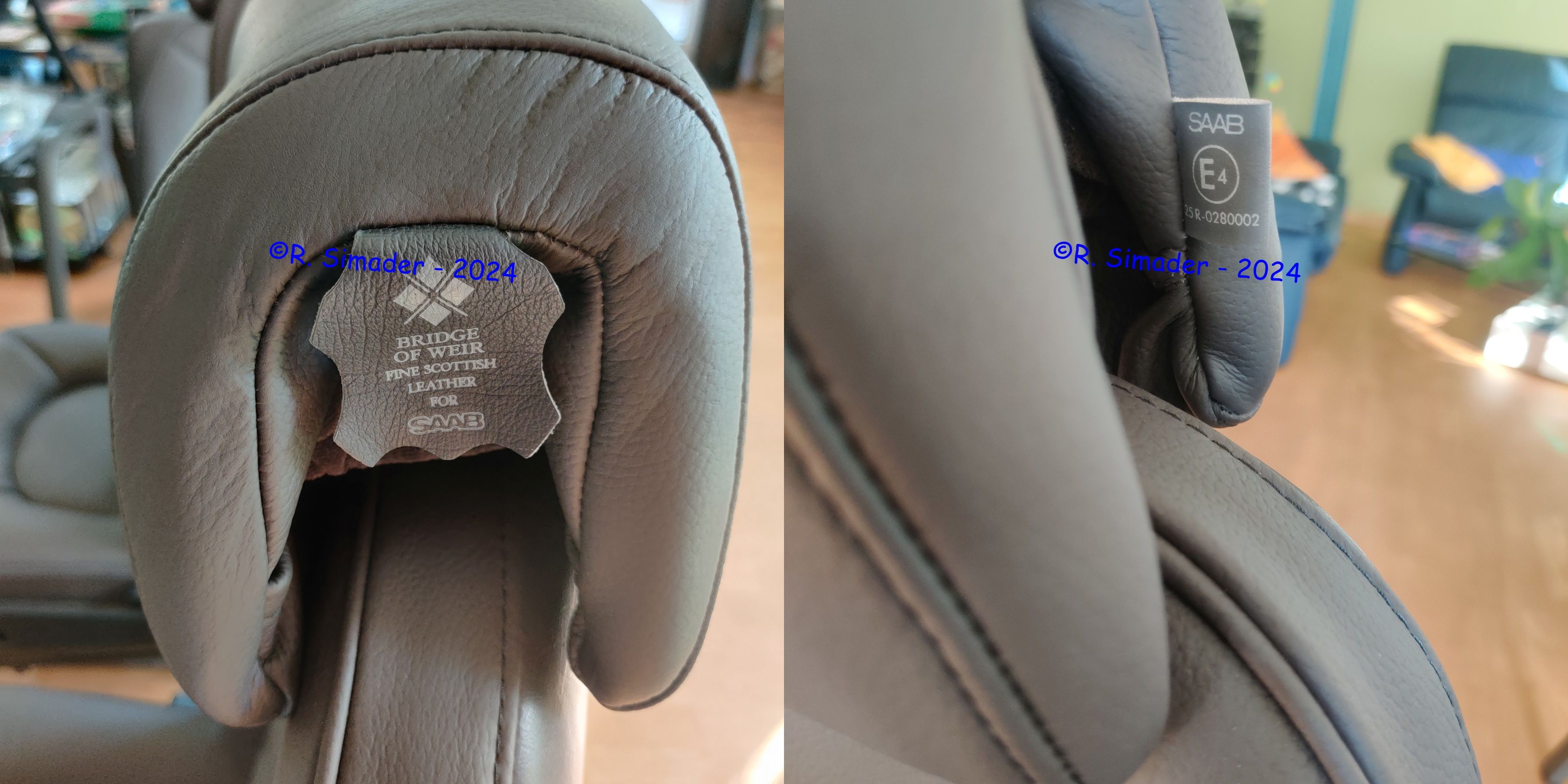

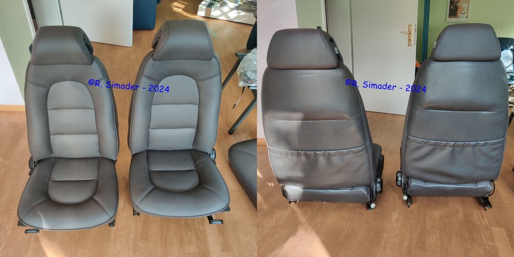

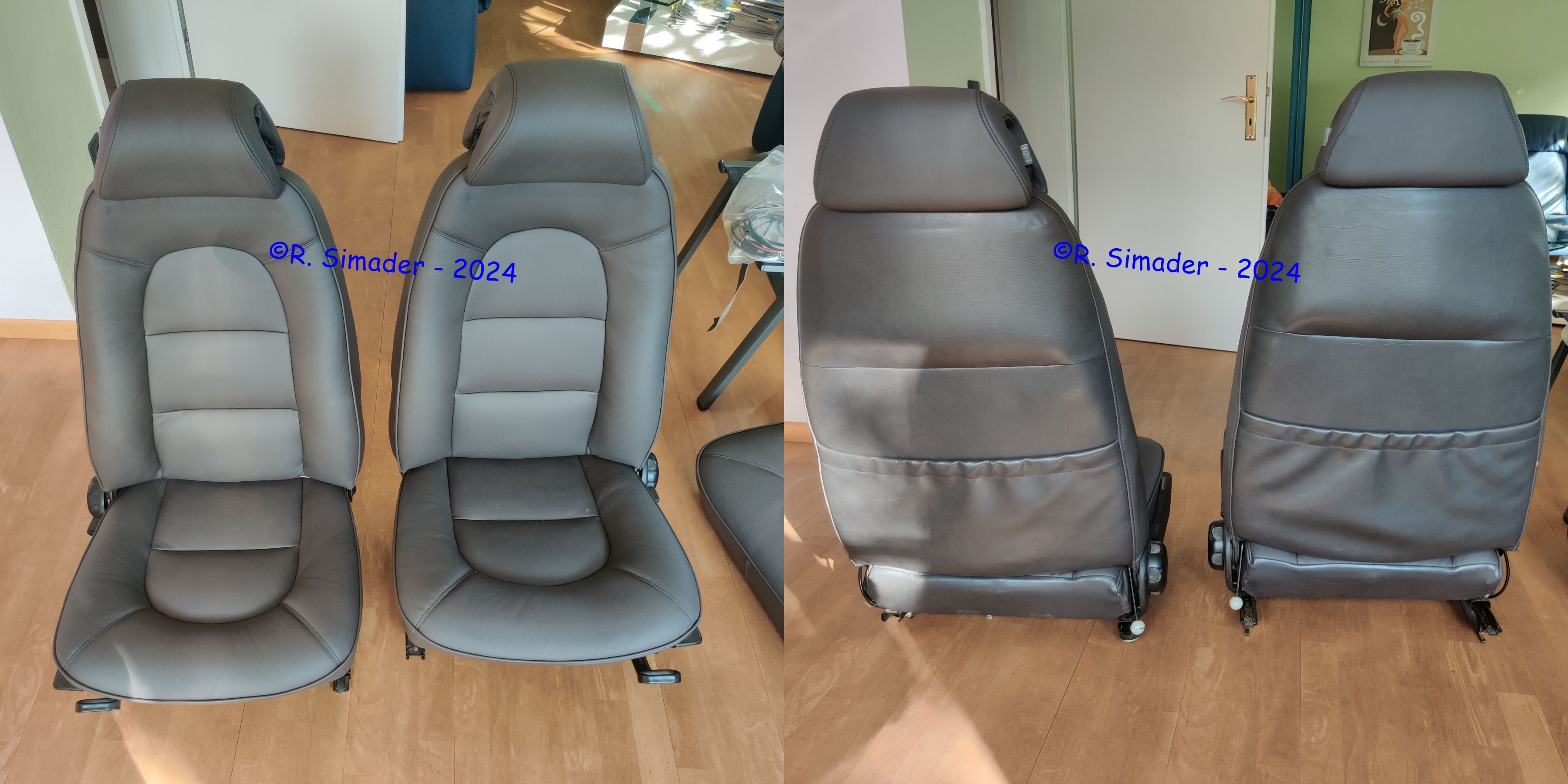

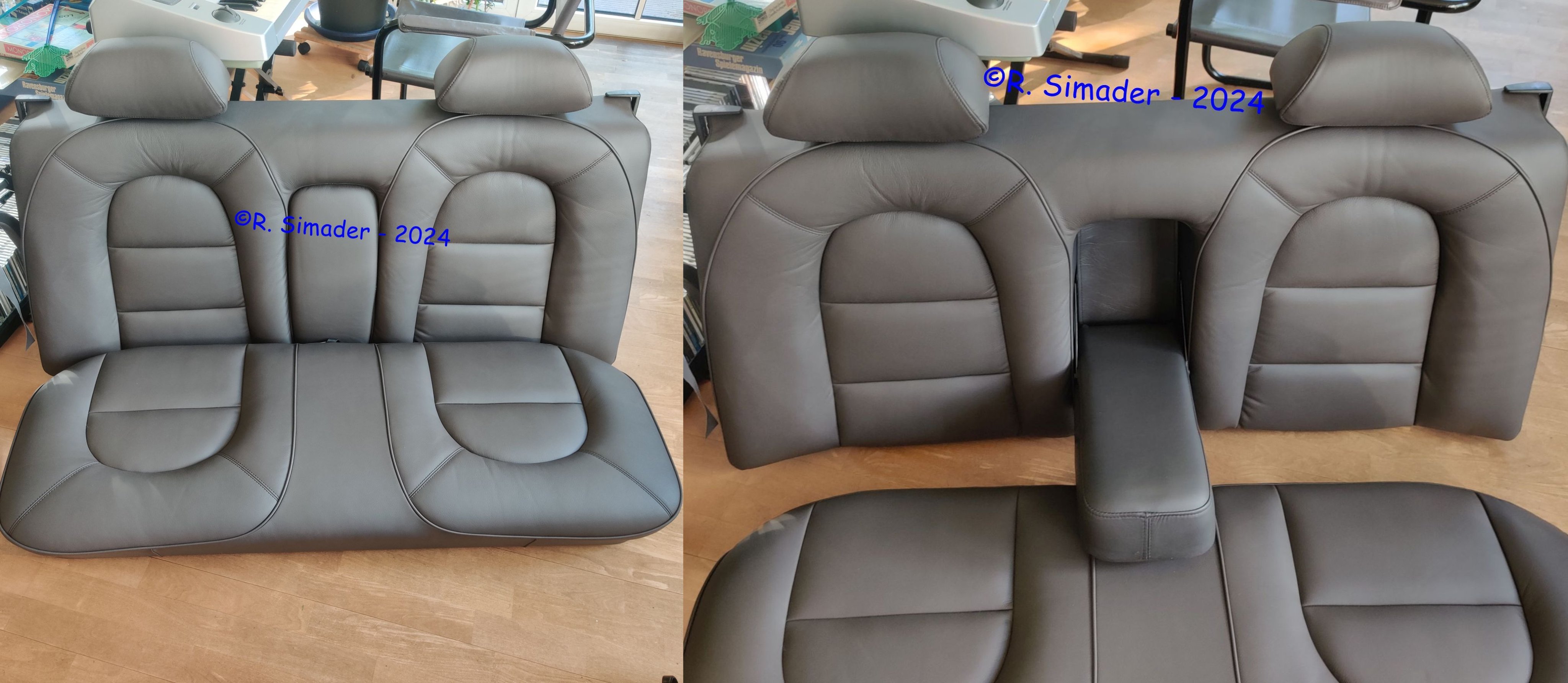

Da mein grauer 900er in Generalüberholung ist bekam die Innenausstattung ebenfalls neue Überzüge in originalem Bridge-of-Weir-Leder!:biggrin:
Neues_Leder_fuer_den_SAAB900_Rohhaeute.thumb.jpg.387026f417e1de33772d3ef9b654c86b.jpgRuecksitze_mit_neuem_Leder_fuer_den_SAAB900.thumb.jpg.d17dd77aeb8b11f859df3870b15f7bbd.jpgSitze_mit_neuem_Leder_fuer_den_SAAB900.thumb.jpg.e6d7da22f117af2177246910a0168cfc.jpgSitze_mit_neuem_Leder_fuer_den_SAAB900_LABEL.thumb.jpg.454cc7c91de48f0897d60a7858b28c05.jpg
Und wie das riecht!:love:
Gemacht hat das ein lokaler Sattler, die Ausstattung war ca. 6 Wochen bei ihm, das Leder habe ich beigestellt. Effektiv hat er ca. 60 Stunden benötigt, laut seiner Aussage.:eek:

Sind die Rückseiten und Kartentaschen wie im Original als Kunstleder oder wirkt das nur auf dem Bild so?

Alles wie im original aus Kunstleder, andernfalls hätte er 3 Häute benötigt. Statt der, andauernd kaputten originalen, gab es gleich Carbon-Sitzheizungen.

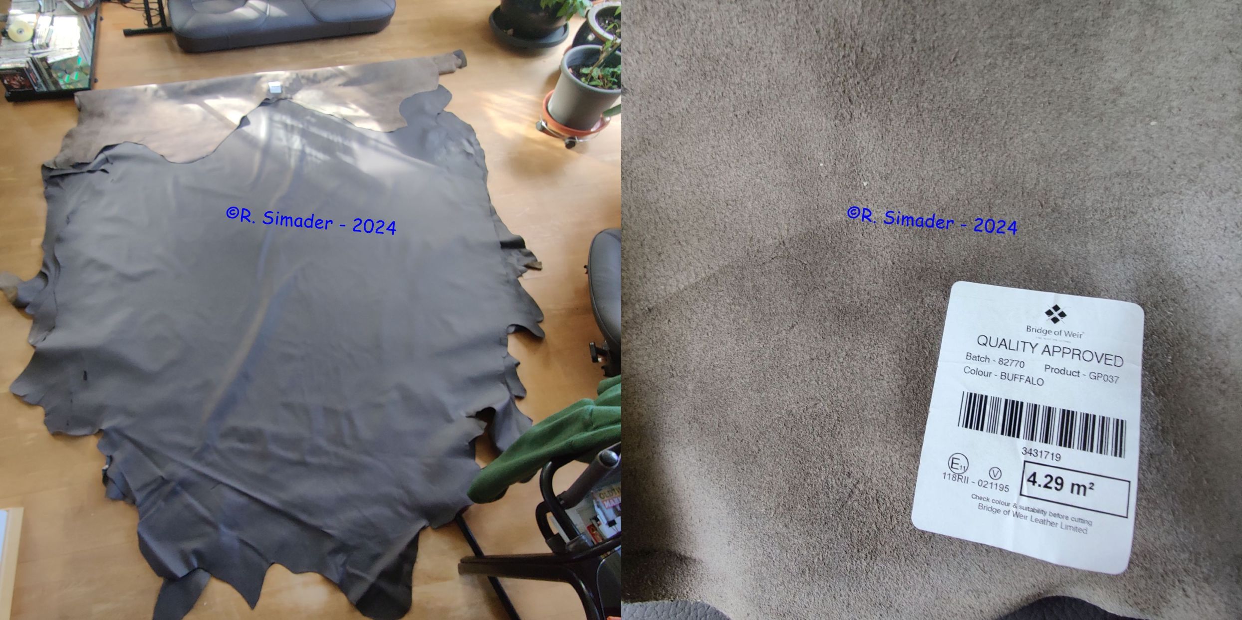

Dafür hatte ich es (aufwendig!) direkt bei Bridge-of-Weir besorgt. Kann Leder in allen verfügbaren Farben dort direkt einkaufen.

Die Keder hat er aber erneuert, wie es scheint

Kostenvoranschlag war zwischen 3.500 und 4.000, und mehr verrechnet er mir nicht.:top: Dafür bekommt er noch die der anderen 2 900er, wird also ein ganz schöner Invest!
Ja, alles was außen ist ist neu.

Ich hatte eine komplette Bridge of Weir-Haut in "Buffalo "auf Lager und damit vor ein paar Monaten meinen Fahersitz erneuern lassen, das Leder stammt allerdings noch aus dem vorigen Jahrhundert und wurde damals wohl über Saab gekauft.
Hatte gleich 6 gekauft, reicht gerade so für meine 3.

Guter Preis und deckt sich in etwa mit meinen Erfahrungen, falls ich die Rückbank mit hochrechne, denn bisher kenne ich nur die Preise für komplett belederte Vordersitze.
Preis passt für mich. Vor allem gleich "um die Ecke"!
Er hatte im Frühjahr bereits die Ausstattung des ZX in Velours gemacht, da waren es 2.800, allerdings ist die auch einfacher.
Nur die Sitze hätte einen großen Unterschied in Farbe und Haptik zur Sitzbank ergeben! Das vergessen leider viele.

Da müsste ich erst noch einmal die Rechnung raussuchen. Soweit ich mich erinnere waren das damals (vor Brexit!!) ca. 65€/m2 inklusive Versand. Für meine Ausstattung gingen 2 Häute mit ca. 9m2 drauf. Und die haben gerade so gereicht.

Habe es gerade rausgesucht: für die 6 Häute hatte ich 09/2019 1515,46€ inkl. Versand bezahlt, macht 57,06€/m². :biggrin: Allerdings verkaufen sie m. w. nicht an Privatkunden.
Der Sattler hat mir für die ganze Arbeit 42 Stunden berechnet, mit Material sind das 4.615€, macht dann mit dem Leder 5.130€!:eek:
