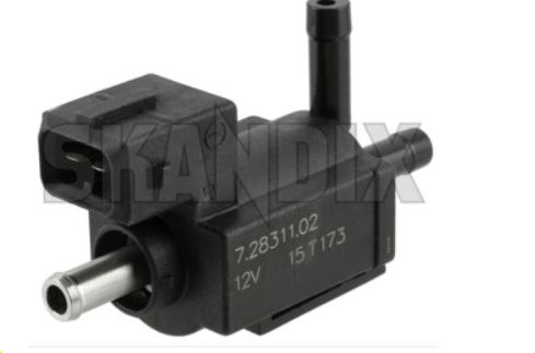

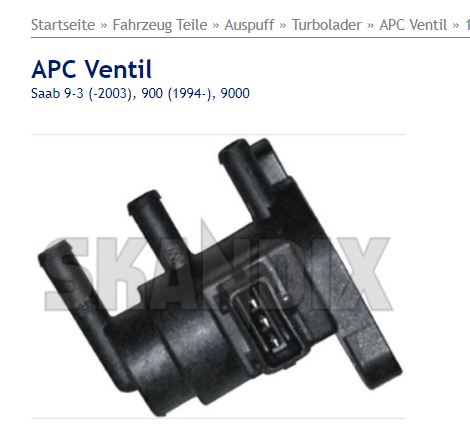

Was ist denn jetzt nun das APC Ventil?
hmmm. aber das hat doch keine elektrische Ansteuerung?

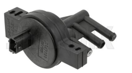

Jaein. Verfolge mal den Unterdruckschlauch vom Bypassventil zur Spritzwand. Dort hängt ein Magnetventil, welches elektrisch angesteuert wird (und auch mal den Geist aufgibt, aber dummerweise fest vernietet an der Spritzwand sitzt), und welches den Unterdruck aus der Ansaugbrücke quasi an die Membrandose freischaltet.

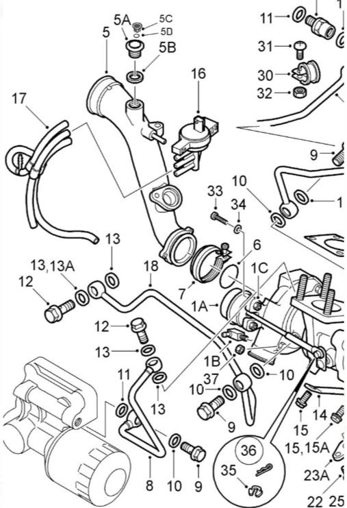

Um dieses Teil geht es hier seit Beitrag #9.
Im Dokument in #10 ist das Teil mit (605) überschrieben. Einfach mal abarbeiten...
Und auch dieses Teil hat keinen Einfluss auf die Drehzahlschwankung.

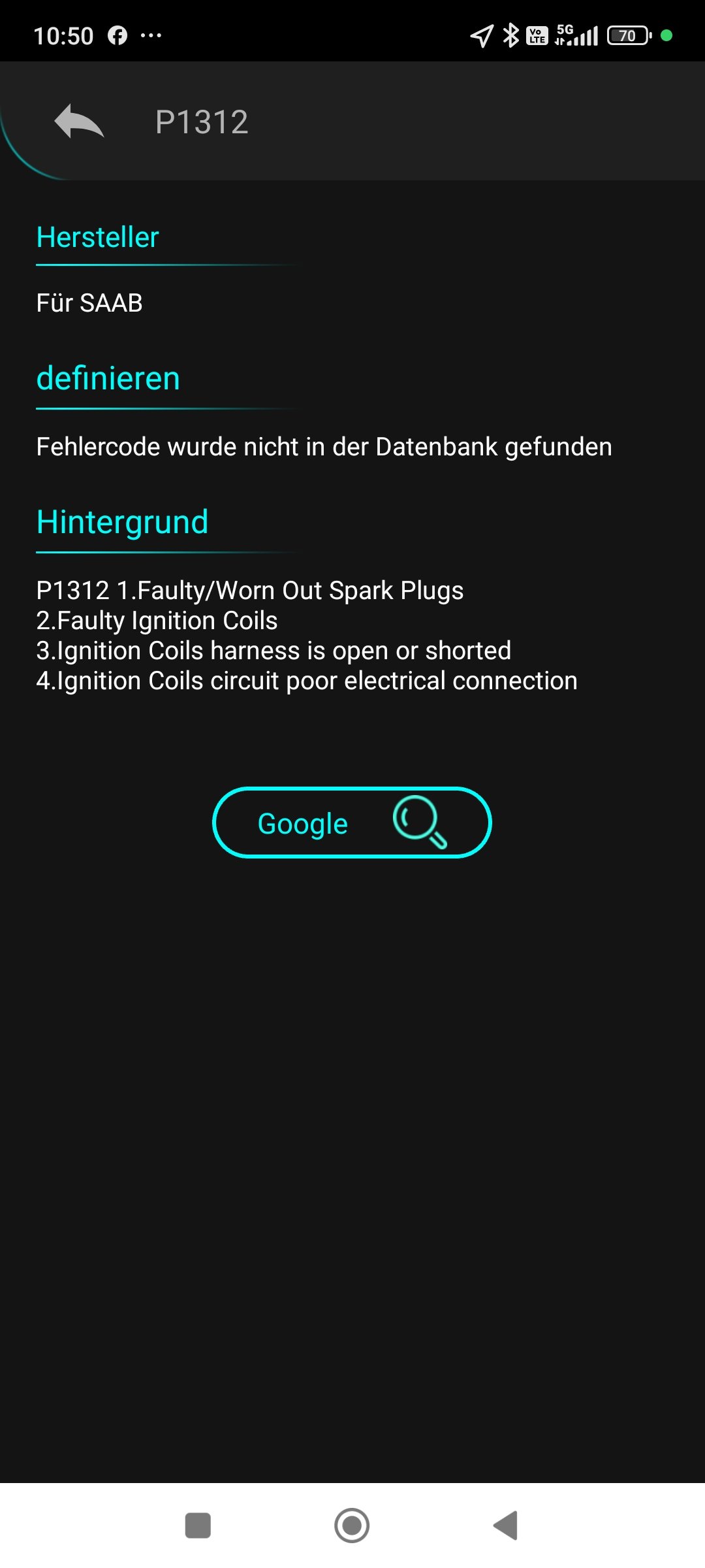

Kann mir richtig keinen Reim drauf machen, da ja neue NGK Kerzen und eine neue Zündkassete drin sind.

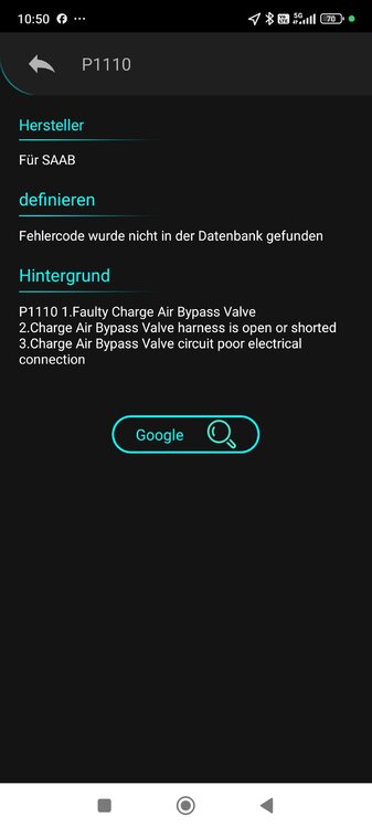

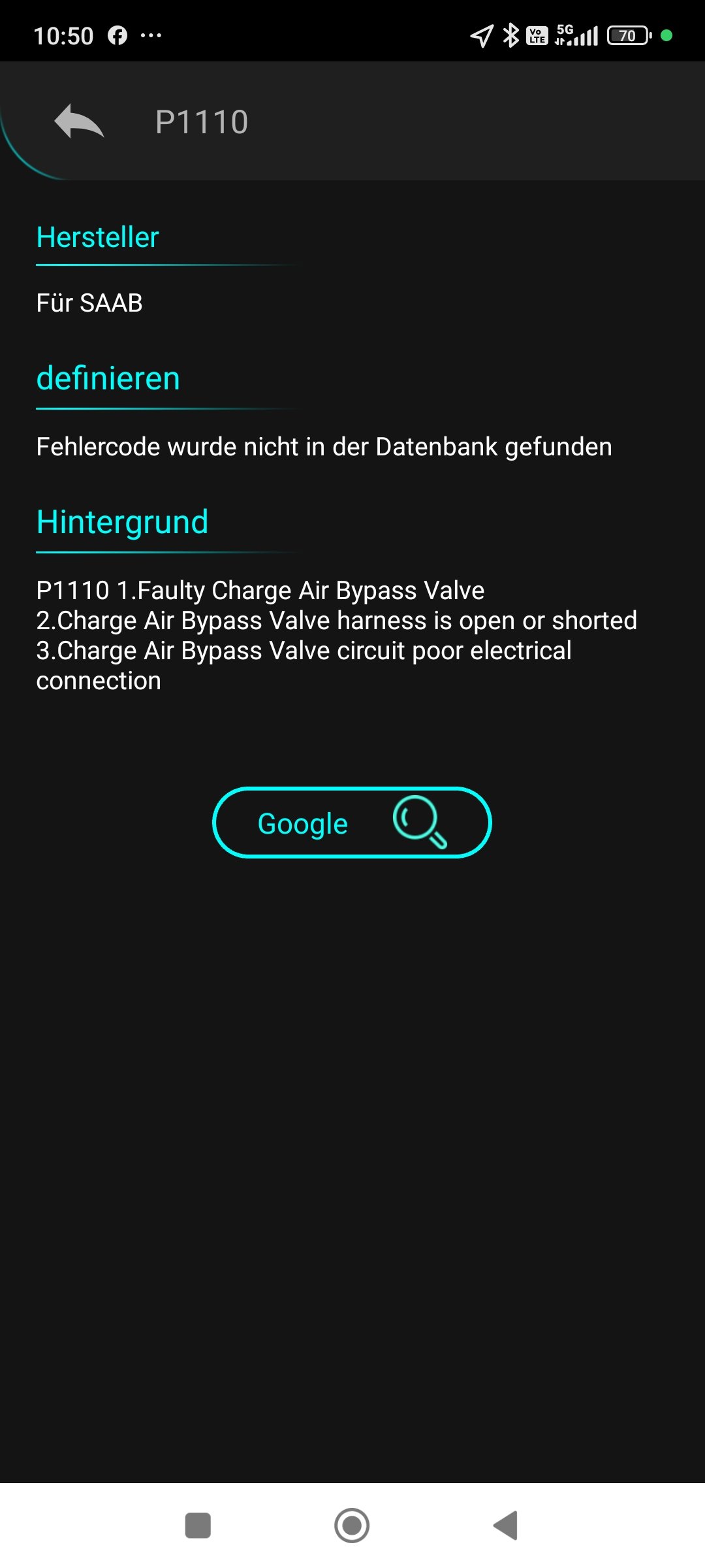

Anbei noch zwei Fehlermeldungen, die ich mit meinen BT OBD Dongle während der Fahrt ausgelesen habe.
Wie gesagt: Kerzen+Kassette sind neu
Hier ists klar: eins der Ventile mag mich nicht.
Die Frage ist: kann P1110 auch die Ursache für P1312 sein?
Auch das "muhen" beim Übergang von weiß auf gelb war weg. Ursache war ein gelöster Schlauch vom APC Ventil an der Spritzwand.
Nicht am APC-Ventil, sondern am Magnetventil fürs Turbo-Bypassventil.
Wenn das nicht richtig geschlossen gehalten wird, muht es bei Ladedruck.
Wenn man ordentlich auf Gaspedal drückte, gab es beim Übergang vom gelben in den roten Bereich wie einen Schlag.
Klingt für mich irgendwie nach fuel cut...
oder so .Ich denke mal, du meinst Nr2 unten? Man findet für das bzw die Ventile die verschiedensten Namen.

oder so . man findet für das bzw die Ventile die verschiedensten Namen.
Aber das APC ist es definitiv nicht, diese Bezeichnung stiftet Verwirrung.
1312 ist ein Fehler der Zündkassette. Musst wohl nochmals eine andere testen.
Warum versteifst du dich so auf die Ventile? Haben doch mit keinem deiner Fehler etwas zu tun.
An der Spritzwand gibt es zudem keinen Schlauch des APC-Ventils.
doc23720.pdf
da soll noch einer durchsehen...:
na weil von diesem Ladedruckventil ein Schlauch zum Bypassventil geht.
Und eine Fehlermeldung besagt: P1110

Ja ne andere ZK werde ich noch mal probieren
Was denn? Hast du einen nach 2009 gebauten 9-5? Ansonsten einfach nach Teilenummer passend zur VIN gehen.

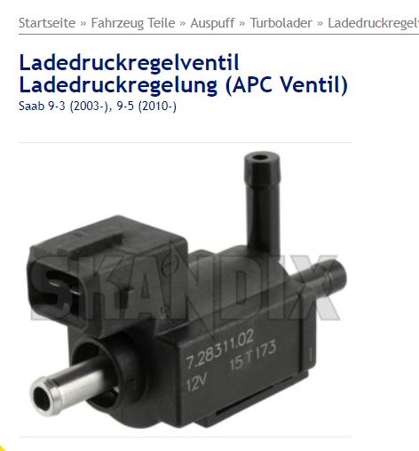

Leider -oder zum Glück, wurde meiner 2005 gebaut. ich meine die Bezeichnung der Ventile.

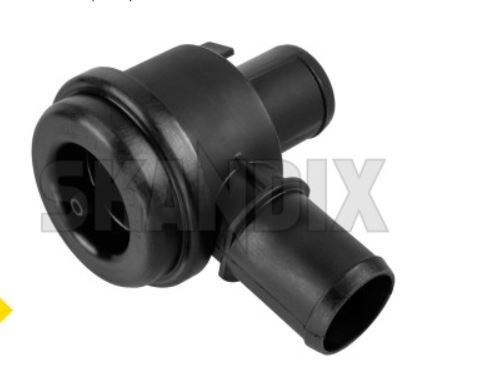

Da gibts ein Bypass Ventil für den Turbolader...und unter selben Namen eins für den Wasserkreislauf.
Dann gibts ein APC Ventil für den Lader.... und ein Ladedruckventil- wegen mir Magnet Ventil- was auch den Namen APC Ventil hat.
Und bei ner Fehlermeldung soll man sich nun als Nicht Saab Techniker, Gedanken machen: welches Ventil meinen die jetzt?

Prüfe mal den Unterdruckschlauch der vom APC-Ventil (Anschluss C) an die Turbine geht. Der kann an der Klemmschelle einreißen, ohne das man das auf den ersten Blick sieht. Dann kriegt das APC-Ventil keine Info über den aktuellen Ladedruck und die Kiste rennt in den Fuelcut. Gerade erst an meinem 9k mit T7-APC-Ventil gehabt...
Nö. Bypassventil ist nur die grobe Funktion, aber ohne Angabe was da abgeleitet wird.

Steht doch recht eindeutig in der Fehlerbeschreibung. Gut, die muss man dann schon lesen.
https://saabwisonline.com/9-5-9600/2005/2-engine/trionic-t7-4-cyl/fault-diagnosis-diagnostic-trouble-codes/p1110
Genau, du hast es doch (fast).
Genau deswegen, weil es ein je ein Bypassventil für den Turbo und eins für den Heizungskreislauf gibt, schreibe ich explizit immer dazu, welches ich meine, selbst wenn es aus dem Zusammenhang der Fragestellung eigentlich hervorgehen sollte, um welches es sich gerade handelt.
Und dann gibt es zu beiden Bypassventilen noch je ein Magnetventil, das das zugehörige Bypassventil steuert, und die beide an der Spritzwand verbaut sind. Elektrisch angeschlossen sind nur letztere und steuern das Bypassventil durch Zu- bzw. Abschaltung von Unterdruck.
Und dann gibt es da noch das APC-Ventil (=Automatic Performance Control =Ladedruckregelventil), das (anders als die beiden Bypassventile) ebenfalls ein Magnetventil ist. Das gibt es in 2 Bauformen, deren neuere Ausführung (links in #36) der Form der Magnetventile für die Bypassventile ähnelt, aber so wie die ältere Ausführung in der Nähe des Turbos montiert ist.
Zumal das Heizungsbypassventil keinen Fehlercode erzeugen kann, da nicht elektrisch angeschlossen. Das kann nur undicht werden...
Das Turbopypassventil selbst kann auch keinen Fehlercode erzeugen, der kommt dann von dem Ladedrucksensor, der die gestörten Drücke erkennt.
Die beiden Magnetventile werden jedoch elektrisch überwacht und bei Unterbrechung oder Kurzschluss ein Fehler abgelegt.

Genau deswegen, weil es ein je ein Bypass Ventil für den Turbo und eins für den Heizungskreislauf gibt, schreibe ich explizit immer dazu, welches ich meine, selbst wenn es aus dem Zusammenhang der Fragestellung eigentlich hervorgehen sollte, um welches es sich gerade handelt.

Wobei ich lieber das Bypass für den Lader wechsle, als das fürs Wasser...
ja wie gesagt: war gestern während der Fahrt. Der Dongle steckt permanent an der OBD Buchse. Im Grunde weiß ich schon was ich machen soll....aber dennoch ists immer Hilfreich für den Input von Euch allen. Daher : nochmals ein großes DANKE an alle.
