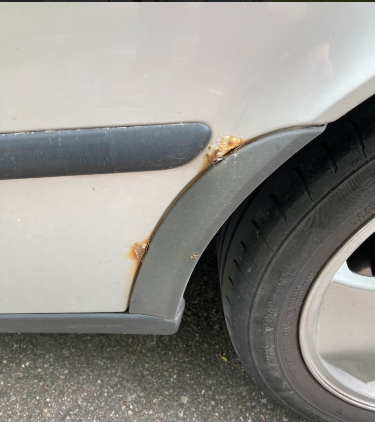

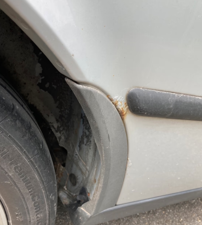

Das Problem ist aber nu das die Radläufe hinten beide etwas Rost haben. Könnt ihr in einschätzen wie groß dieses Problem wirklich ist.
Was würde eine Reperatur kosten?
Sollte man davon lieber abraten? Kosten soll der Saab ca. 3000€

Wenn du nicht selbst schweißen kannst oder jemanden hast, der das gerne für dich tut, lass die Finger davon.
Nicht dass diese Stellen an sich ein k.o.-Kriterium wären, aber wenn der hier schon so aussieht, ist kaum zu erwarten, dass die wirklich neuralgischen Stellen besser aussehen.
Sehe ich auch so. Für 3000€ müßte der außerdem oben rum schöner aussehen. Wenn er an den Stellen schon so aussieht, ist zu erwarten daß er unten drunter noch einiges mehr an Rost hat.
Wenn man das nicht selbst (zumindest teilweise) erledigen kann, ist zu empfehlen sich nach einem besseren Exemplar umzusehen.
Den Preis hatte ich überlesen - ja, dafür kriegt man wesentlich bessere Exemplare!

Die Rosstellen sind übrigens nicht unüblich, wenn auch bei den 5 Türern mehr verbreitet. Steht so auch in der Kaufsberatung.
[mention=16]erik[/mention] doch, die Roststellen sind auf den Fotos zu erkennen, die keine Nahaufnahme sind. Und wegen der Nahaufnahmen gibt es bei mir schon mal Pluspunkte in Sachen Transparenz.
[uSER=33789]
Also dann habe ich massiv Tomaten auf den Augen. :stoned:Auf den Fotos mit Gesamtansicht kann ich die Roststellen, auch wenn ich von ihnen weiß, absolut nicht erkennen. Daher meine Annahme, daß diese Fotos nicht aktuell sind - nur die Nahaufnahmen.
Sei's drum. Kann bei entsprechend genauem Anschauen auch unten drunter gut sein. Aber erfahrungsgemäß ist bei außen an den Radläufen erkennbarem Rost (insb. beim an der Stelle weniger Rostanfälligen Coupé) meistens drunter auch mit etwas mehr zu tun zu rechnen.
Dann steht und fällt es auch damit, was der Interessent ggf. selbst machen kann und was er in einer Werkstatt machen lassen müßte.
Na ja, rechts könnte man sie in maximaler Vergrößerung erahnen, von links gibt es kein solches Bild
Aber für die Erwähnung solcher Roststellen vergebe ich keine Pluspunkte, das ist für mich pure Selbstverständlichkeit (auch wenn es leider nicht selbstverständlich zu sein scheint).

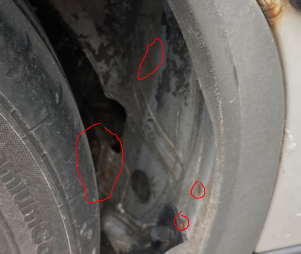

Und wenn wir beim Unterboden sind (sicher auch nichts Dramatisches, aber auch dies sind ja noch nicht die schwierigen Stellen):
Und ich kann mich des Eindrucks nicht erwehren, dass die Lackfabe der rechten Tür heller ist als der Rest.
