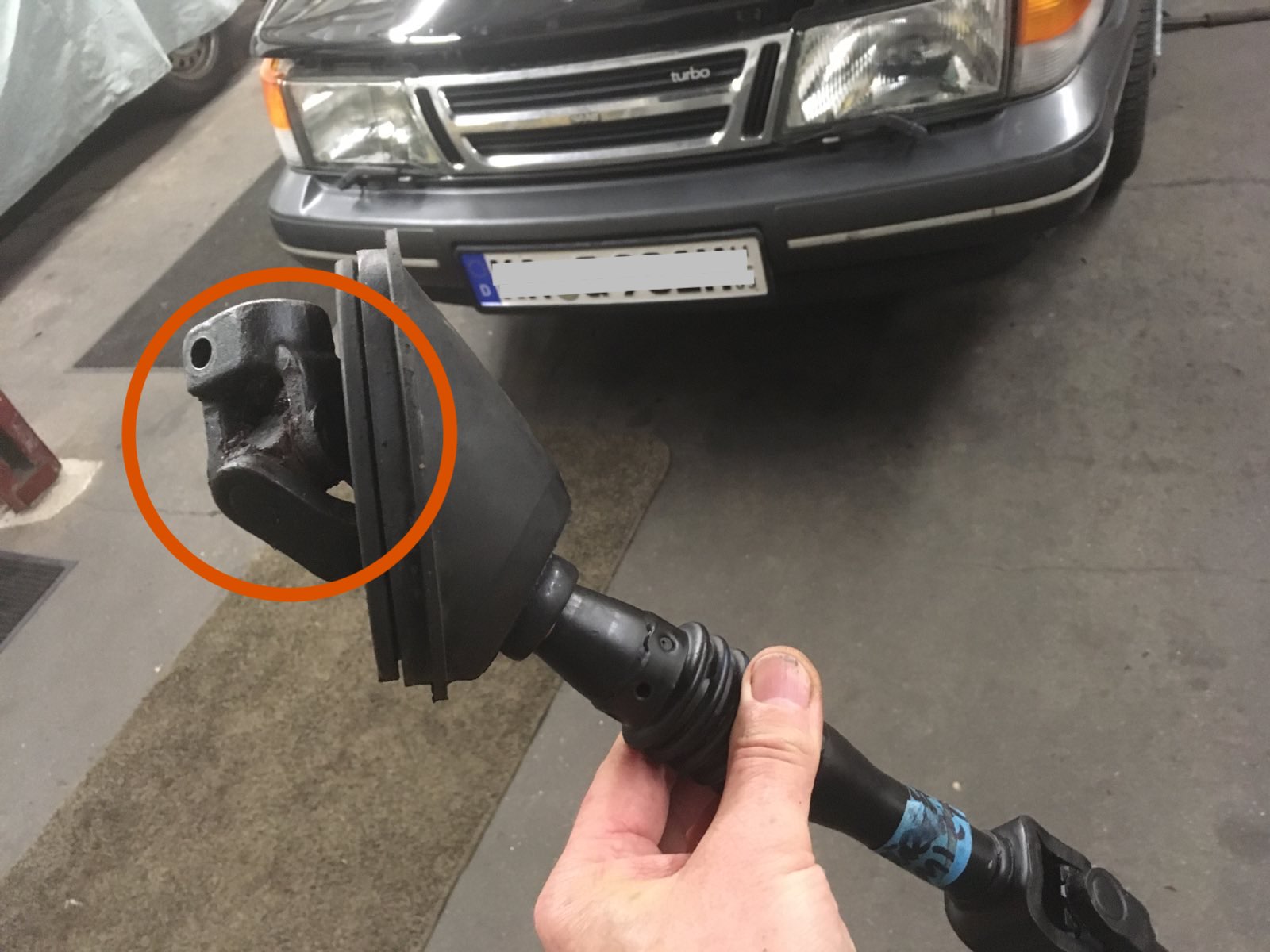

Im o.g. Fall ist es das untere/aussenliegende Gelenk.
OK, wenn ich das Bild aus dem Link betrachte müsste ich das Gelenk nach der Gummitülle lösen, richtig?
https://www.saab-parts.eu/saab-8948044-4001798-Vorgelegewelle-Lenksaeule-Lenkung-900-1978-1993-_2
Du musst BEIDE Gelenke lösen und das Bauteil rausnehmen und beurteilen zu können, aber das Problem erscheint auch mir eindeutig zu sein. Insofern solltest Du Dir erst Ersatz besorgen.
Da Dein 900 kein Airbag (und damit kein grösseres Kniebrett) hat, ist das Ganze relativ einfach erreichbar, ich würde trotzdem den Fahrersitz herausnehmen um ohne Verrenkungen arbeiten zu können.

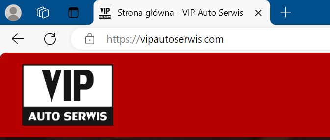

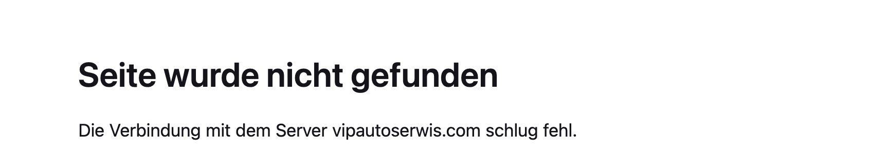

Interessant, aber der link funzt bei mir nicht.
Bei mir geht der Link einwandfrei.
Naja, vielleicht versuche ich es später nochmals
