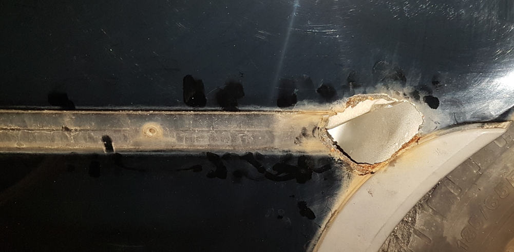

Habe eine Rostecke festgestellt am Coupe Ecke Radkasten aussen. Verdammtes Salz.
Wie kann das richtig repariert bzw. beseitigt werden?
Schuld, wenn auch den beginnenden Rost verschlimmernd, ist hier (wie sonst auch) wohl weniger das Salz selbst, sondern der reibende Kontakt mit dem Plasteteil, der den schützenden Lack zerstört hat.
Hilft nur Freilegen (Plasteteile abbauen), Entrosten, Konservieren, (Bei-)Lackieren.
Ob und wie man da auch an die Rückseite gelangt, um den auch dort vorhandenen Rost bestmöglich zu behandeln, musst du dir vor Ort ansehen.
Da nagt der Zahn der Zeit, Schmutz und Reibung der Plastikteile, die dann irgendwann den Lack durch scheuern.
Schweller-Plastikverkleidung abnehmen und ggf. auch diese Steinschlagschutzleiste (geclipst) heraus nehmen. Dann sieht man das Ausmaß und kann geeignete Maßnahmen ergreifen. Entrosten, falls nötig schweißen.
Es ist grundsätzlich bei allen Saab 9-3 I (und auch 900 II) angeraten, die Schwellerverkleidungen und die Radhausschalen mal heraus zu nehmen, um allen Rost aufzudecken und zu beseitigen.
Dann habe ich ja in 2025 genug zu tun und mehrere Radtouren entfallen dafür:mad:
Momentan könntest du den losen Kram entfernen und den verblieben dünnen Rost mit Owatrol tränken. Am besten vorher etwas warm machen. Warm, nicht heiß. Oder erst heiß damit alle Feuchtigkeit raus ist und dann handwarm das Öl drauf. Das bremst dann erstmal.
Am besten auch alle anderen, typischen Stellen am Unterboden genau anschauen. Ist hier im Forum schon oft genug aufgelistet worden, wo der YS3D gerne rostet. Wenn es "oben", schon sichtbar, so aussieht, dann wird es unten mit großer Wahrscheinlichkeit auch einiges zu tun geben.
Kann doof werden, wenn es links so aussieht, ist es rechts um den Tankstutzen wahrscheinlich auch vorangeschritten.
Lack hält da noch einiges zusammen :rolleyes:.
Ich hatte am Schlachter etwas "gepuhlt", sah dann nicht schön aus, deswegen besser von innen begutachten und zur Not den Schlussstrich/Verkauf erwägen.
Das ist bei mir in Ordnung. Ebenso von unten alles ok. Nur dieses verdammte kleine Eck.
Das wäre ein kleines Wunder. Aber Wunder gibt es immer wieder. :wink:
