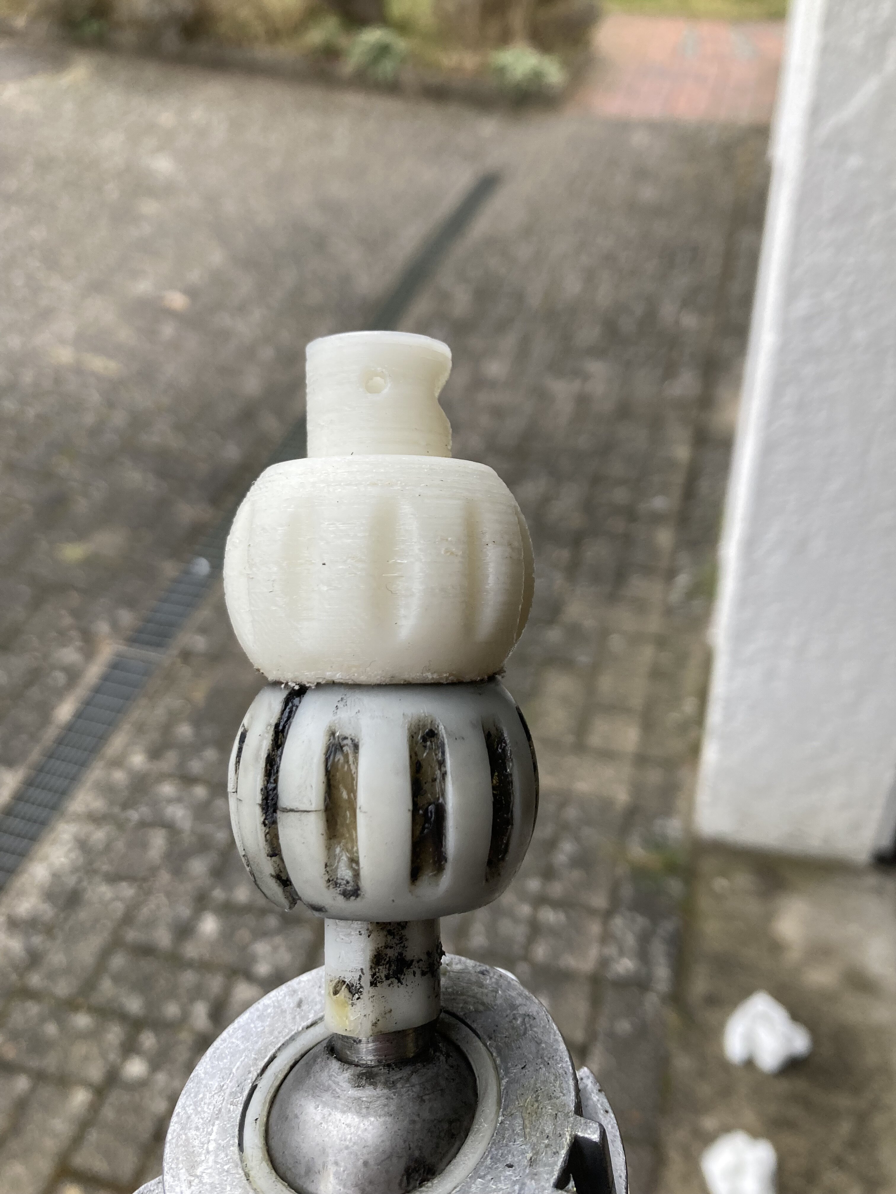

Kennt ihr dieses Rumrühren mit dem Schalthebel beim 900er? Mir kam meine Schaltung völlig ausgeleiert vor. Da ich nicht jeden Tag mit meinem Cabrio fahre, war es immer ein Suchen der einzelnen Gänge. Ich habe daraufhin den Schalthebel ausgebaut (sind nur 3 Schrauben) und den Ball vermessen, der unten im Kranz des Schaltgestänges sitzt. Siehe da: in der Mitte ist er knapp einen ganzen mm dünner, als wenn man diagonal misst. Daher kommt das Spiel. Sicherlich war er mal eine schöne Kugel.

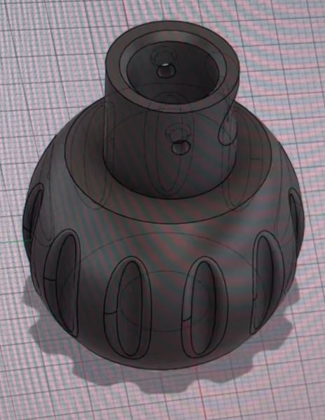

Es wird ja im Internet so ein Short Shifter Umbau beworben. Der soll das Problem lösen. Aber 260€ wollte ich dafür nicht ausgeben. Also habe ich mein 3D Programm gestartet und ein Modell entworfen.

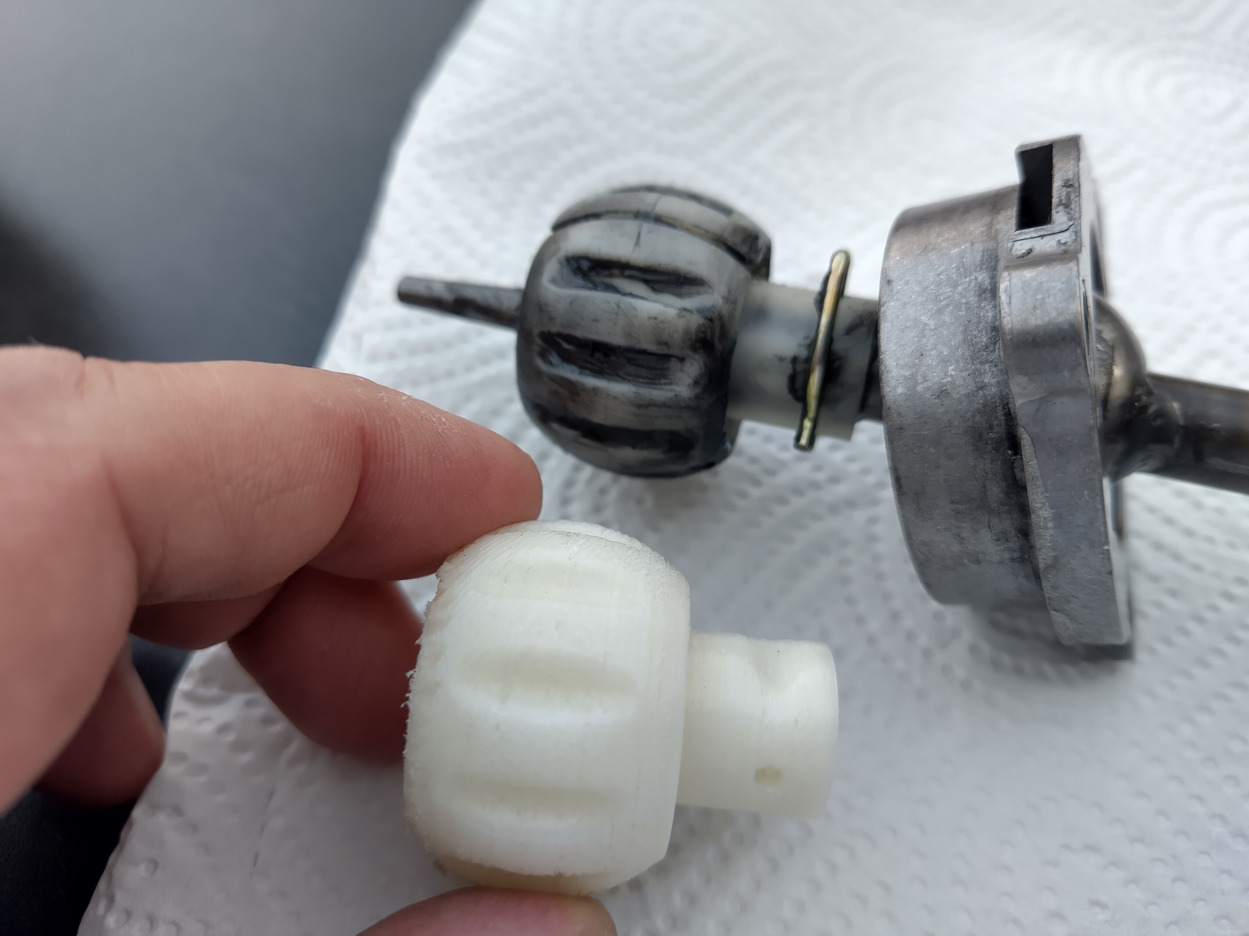

Es waren dann in Summe 3 Prototypen nötig um die perfekte Passform raus zu bekommen. Das Ergebnis ist echt beeindruckend und hat mich wirklich überrascht. Sofort ein festes und direktes Gefühl am Schalthebel. Das fertige Produkt habe ich dann aus Nylon gedruckt. Extrem stabil, resistent und haltbar:
Der Tausch ist super einfach. Ca 15 Minuten.
Gang raus, also Mittelstellung.
Die 3 Torx lösen unter der Gummi- oder Lederabdeckung.
Ganzen Schalthebel raus ziehen.
Splint raus ziehen, der die Kugel fest hält.
Kugel abziehen nach unten.
Neue Kugel drauf schieben und Splint wieder rein. Dazu müssen alle Löcher übereinander stehen, also innen auch das von der Rückwärtsgang Arretierung.
Kugel fetten!
3 Torx wieder rein. Hebel hat kein Spiel mehr.

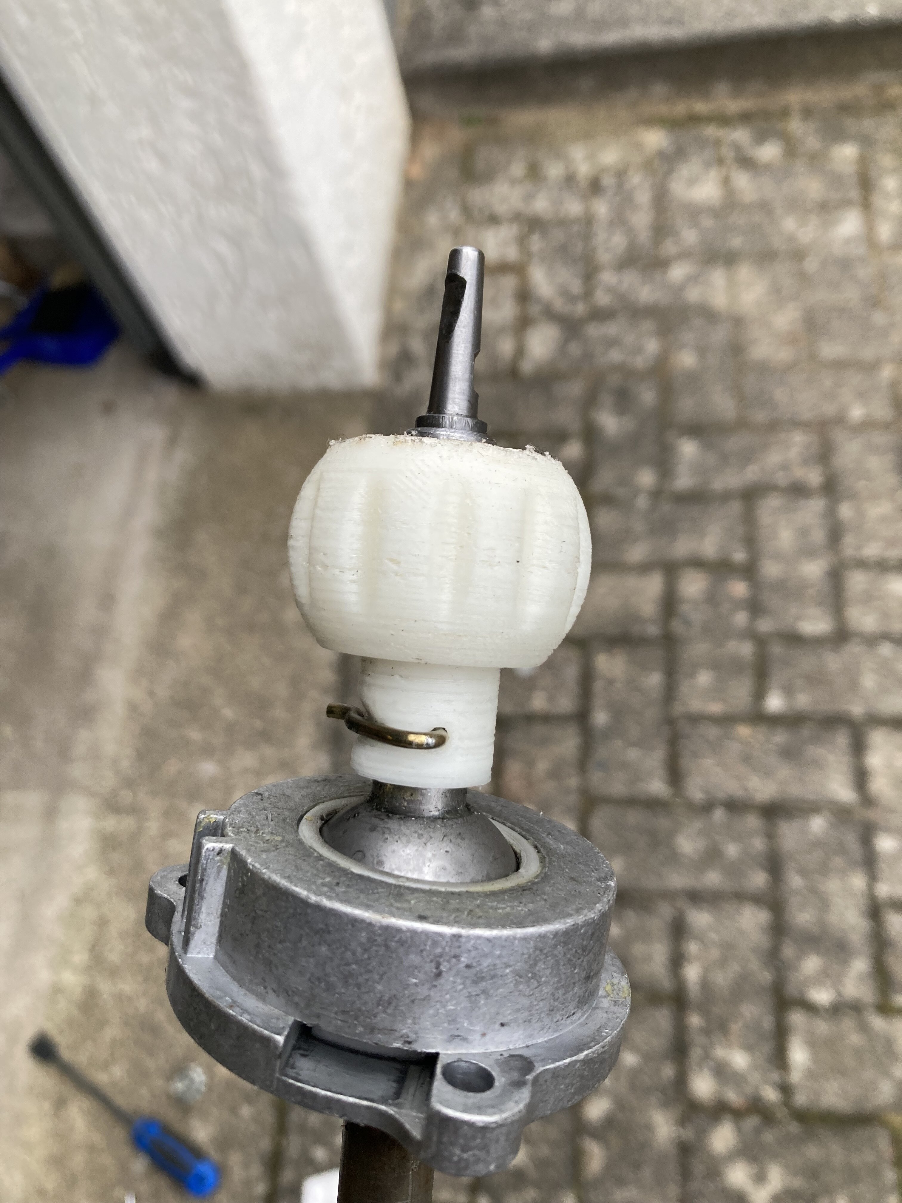

[ATTACH=full]281277[/ATTACH]
[ATTACH=full]281278[/ATTACH]
[ATTACH=full]281279[/ATTACH]
Kugel fetten!
Wer so einen Ball erwerben möchte, bitte direkt Email an zentrale (at) itpohl . de, weil manchmal hier die PN Benachrichtigung nicht funktioniert.

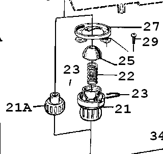

Hallo Rennsemmel,
welche Kugel ist es denn?
Dein 901 Cabrio scheint ein 89er oder 1990er zu sein?
Bis 1990 wäre es die Teilenummer 9348665 (#21)
Bei 1991-1994 wäre es die Teilenummer 4120036 (#21A)
Wenn es für Deinen 89er oder 90er ist dann müsste es #21 sein, den Bildern nach hast Du aber #21A gedruckt.
Kannst Du Licht ins Dunkel bringen?
Thomas
Bearbeitet von tcj
Da es genau wie 21A aussieht, würde ich mal stark darauf tippen. 😉
Er hat die neuere Version gedruckt, die ältere Version ist anders aufgebaut.
Das ist gar nicht so einfach zu beantworten. Mein Schalthebel ist aus einem 1991er Coupé. Das Gegenstück, also der Ring von der Getriebestange ist aus 1989.
Der Originale Ball ist innen drin noch beweglich und drehbar. Also auf der Skizze eher Nr 21. Sehe da aber keinen Sinn drin das so kompliziert nachzubauen.
Ich gehe davon aus dass Beide den gleichen Aussendurchmesser haben. Sonst müsste es ja 2 unterschiedliche Gegenstücke geben. Gibt’s aber nicht.
Ich würde sagen: einfach mal ausprobieren und berichten in welchem Baujahr meine Kugel bei euch gepasst und funktioniert hat.

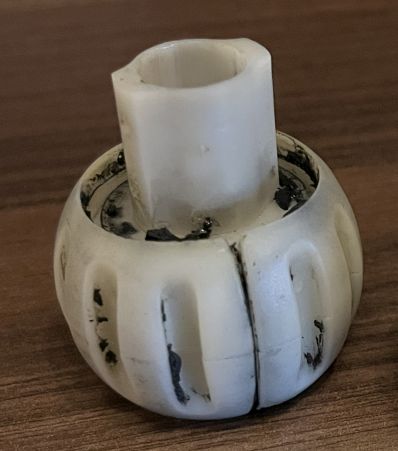

Einbau war ein Klacks, vorher innen mal alles schön sauber gemacht (war einiges an Bröseln und Spänen drin) und frisch gefettet. Was soll ich sagen? Bei mir war der Unterschied zwischen alt und neu gemessen nicht ganz so gravierend. An der dicksten Stelle ist der Durchmesser vom neuen Bällchen 0,4 mm größer als beim alten. Vom Fahrgefühl ist der Unterschied aber gewaltig. Vielleicht war es nicht nur der Durchmesser, sondern möglicherweise war der alte Ball auch einfach unförmig geworden.
Vom unpräzisen Rührbesen ist praktisch nichts mehr übrig, ich habe das Gefühl, ganz präzise im Getriebe zu schalten und spüre dabei auch nachvollziehbar, was im Getriebe passiert. Die Schaltwege sind wieder klar definiert und die Gänge haben einen spürbaren Druckpunkt. Sehr schön!

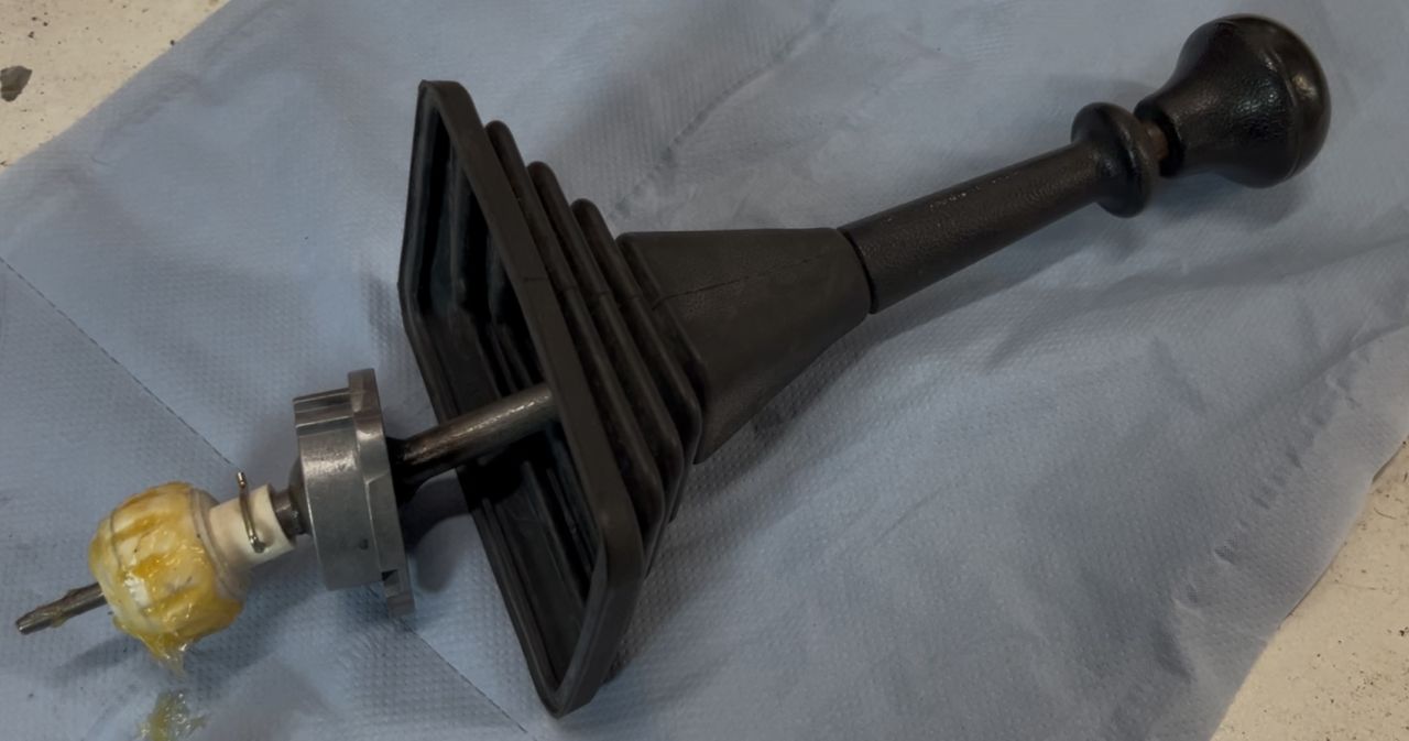

[ATTACH alt=IMG_20250309_161604.jpg]282593[/ATTACH]
