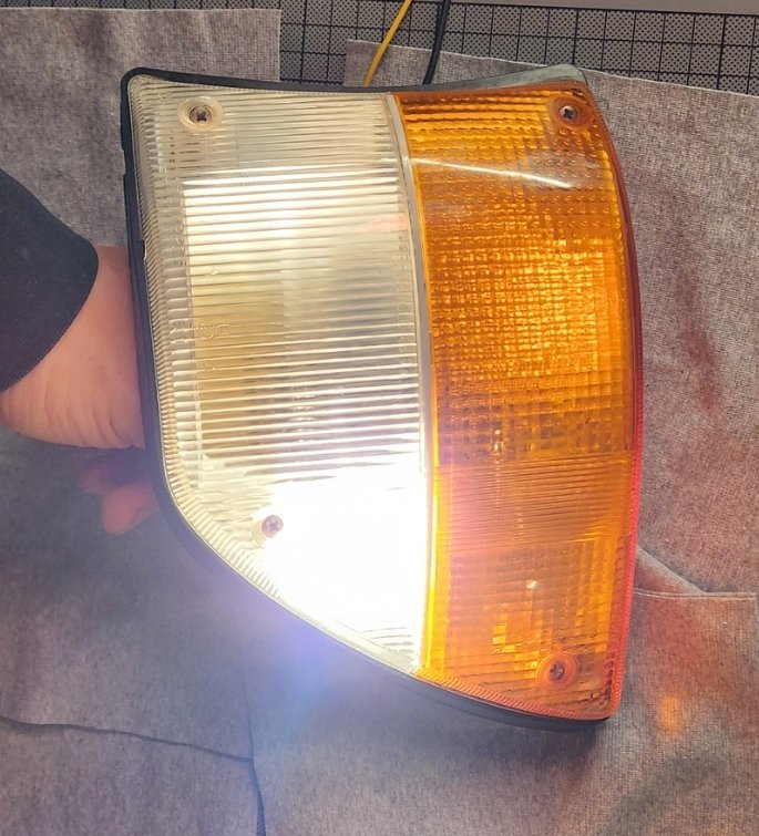

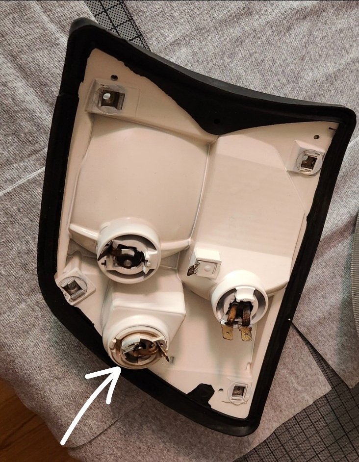

Das ist es leider nicht. Ich war an meinen Blinkern zu Gange, weil ich dieses Rückfahrlicht bei mir nachgerüstet habe. Das ist in einer extra Kammer im Blinker.
Im gelben Glas ?
