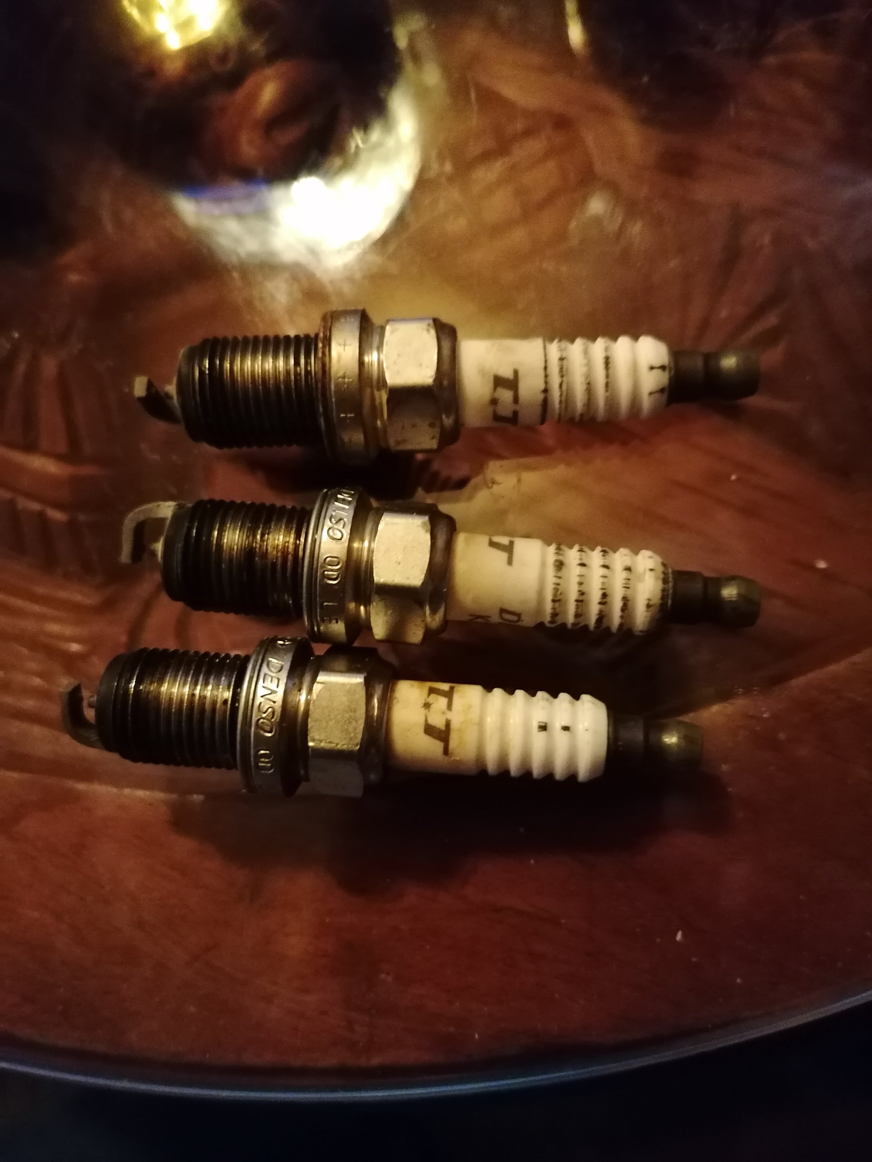

Da ist aber der Isolator noch heil, oder? Die Brandspuren sprechen imho dann eher für Überschläge aufgrund von Feuchtigkeit, ggf. in Verbindung mit Verschmutzung.
Er schreibt in #6 von einem Bruch eines Isolators. Hier denke ich, er meint den großen weißen Keramikkörper. Das kenne ich aus leidiger Erfahrung, passiert schnell, gerade wenn man die Kerze mit einer Ratschenverlängerung eindreht.
Nun ja, [uSER=27822]@Max hh[/uSER] ja, aber das bezog sich auf das Bild von [mention=9919]Rhanie[/mention] , da sehe ich vor allem Überschläge Entlang des Isolators.
Drauf bezogen wars ja nicht da ich die Lösung ja vorm Bild gefunden habe. Bei mir war der Isolator (das weiße) so eingerissen das mann den metallkern bereits sehen konnte durch die Risse.
