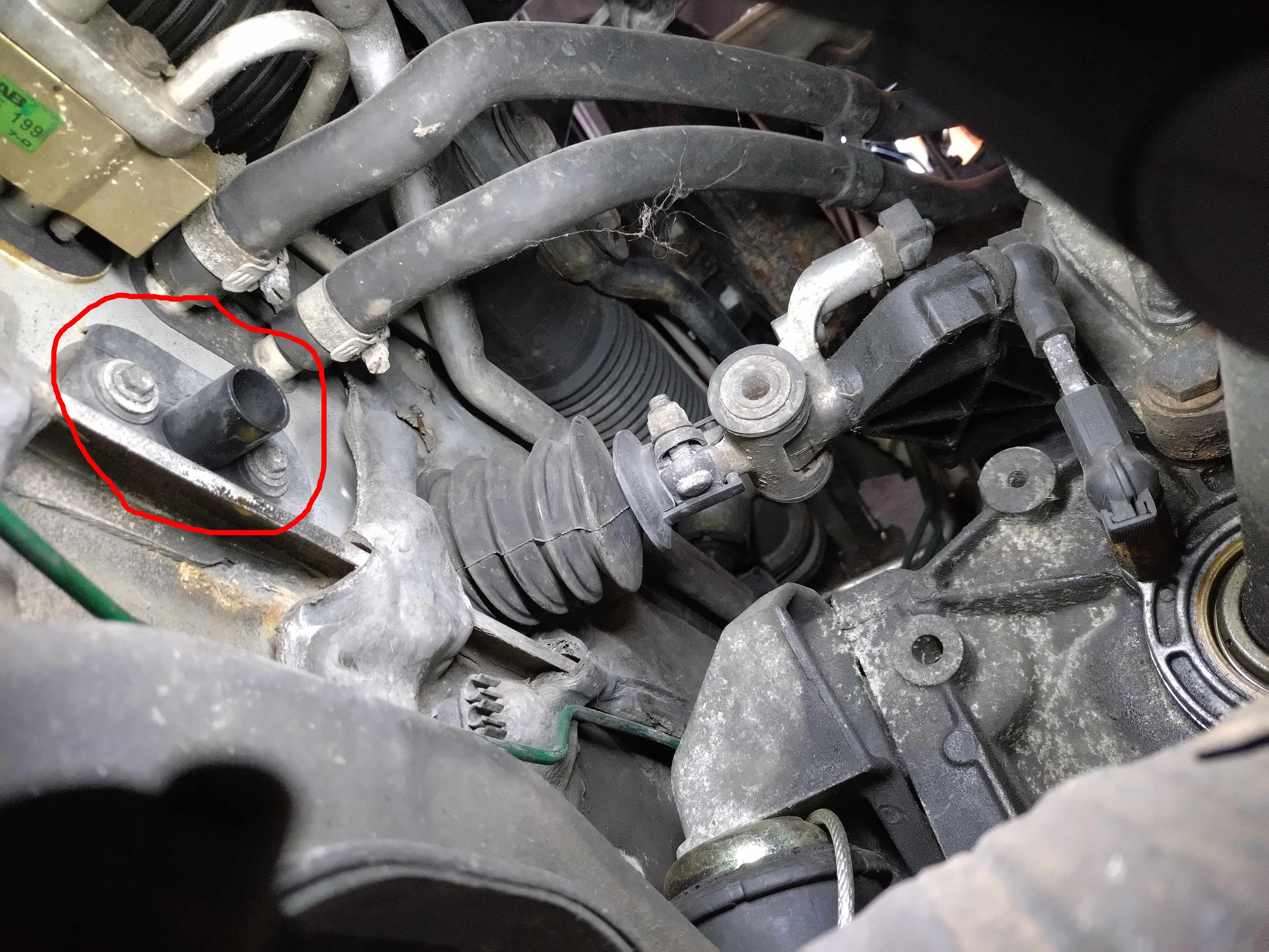

ich habe unter meinem 902 Cabrio, BJ 7/1997 einen ziemlich großen feuchten Fleck entdeckt. Bei der Ursachenforschung ist mir aufgefallen, dass es aus einen kleinen Rohr an der Spritzwand tropft.
Ist am Foto schön zu sehen.
Wer hat damit Erfahrung?
Hast du eine Klimaanlage?
Wenn ja, da läuft das Kondenswasser ab und das ist ganz normal und in Ordnung. Nebenbei gehört auf den eingekreisten Anschluß noch so ein Gummi-Ablaufdings. Aber das ist jetzt auch nicht tragisch wenn es fehlt.
Klima hab ich, ist jedoch nicht in Betrieb bzw. nicht gefüllt. Das SID meldet Kühlmittel auffüllen und der Behälter ist fast leer. Es handelt sich bei der Flüssigkeit um Kühlmittel. Sorry, hab ich vergessen zu erwähnen.
Dann ist dein Wärmetauscher wohl nicht ganz dicht. Hatte das bei meinem 9-3 I auch
Ja, dann würde ich auch auf einen undichten Heizungswärmetauscher tippen. Entweder der Wärmetauscher selbst, oder die Leitungen / Anschlüsse.

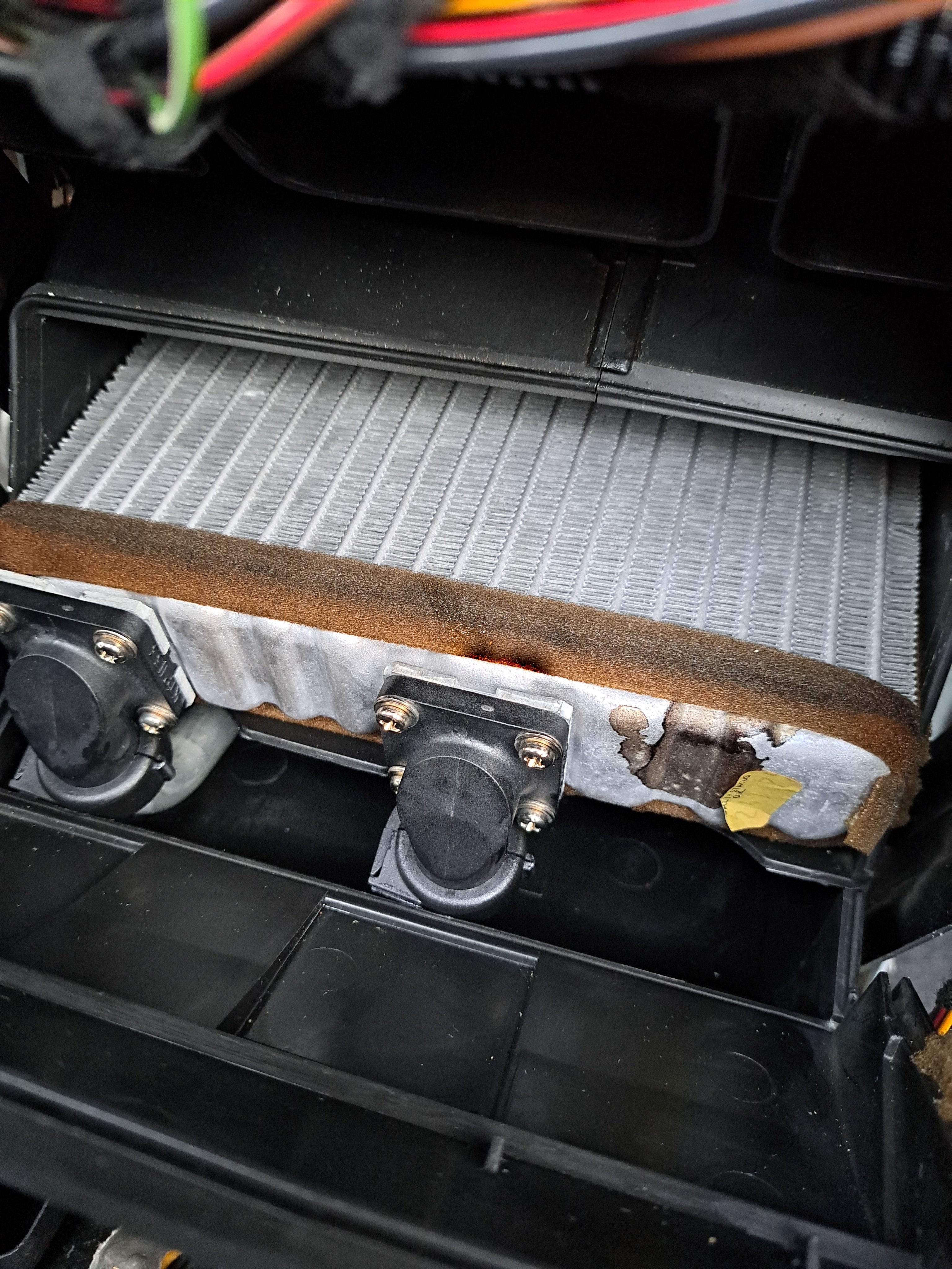

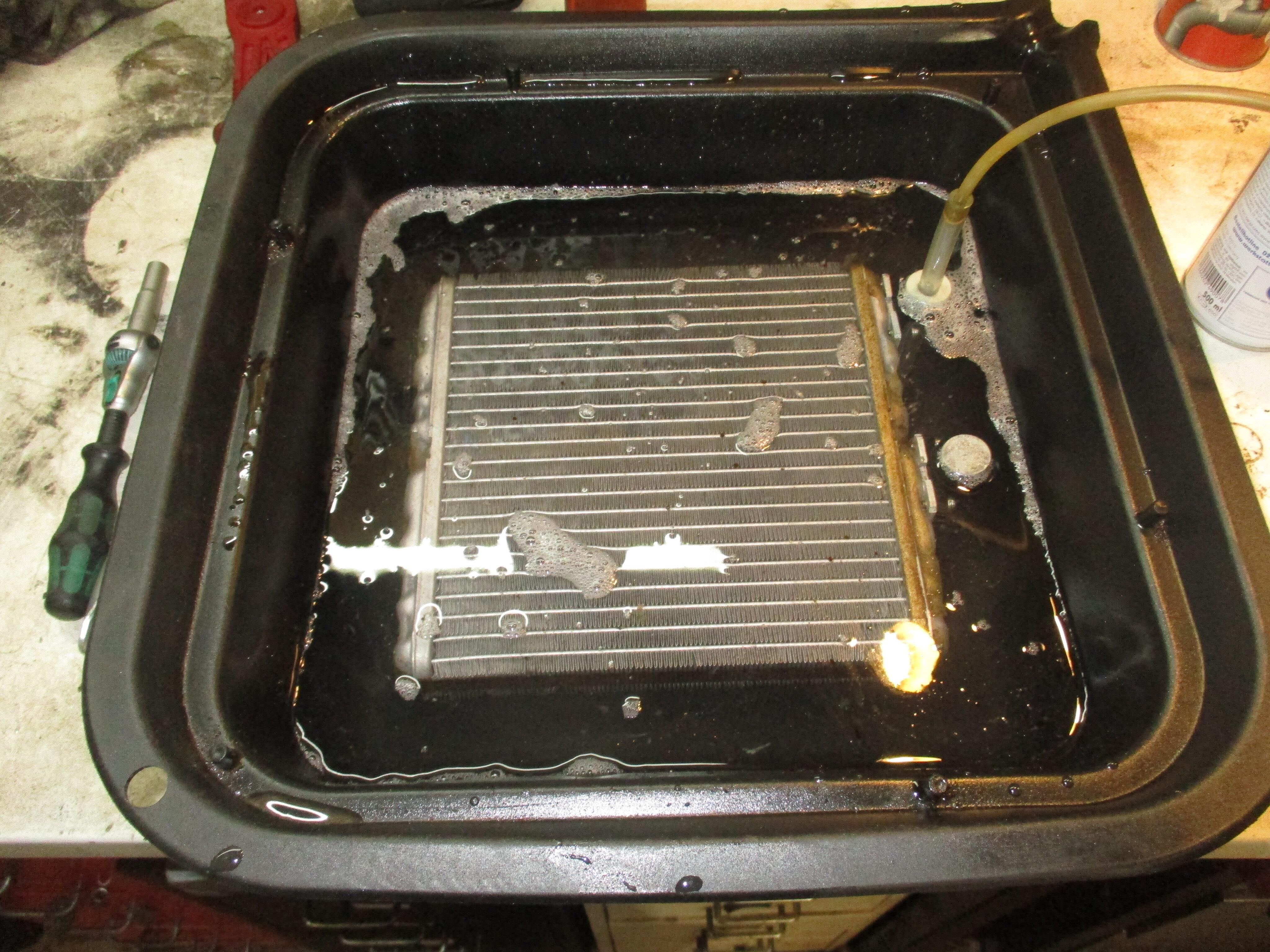

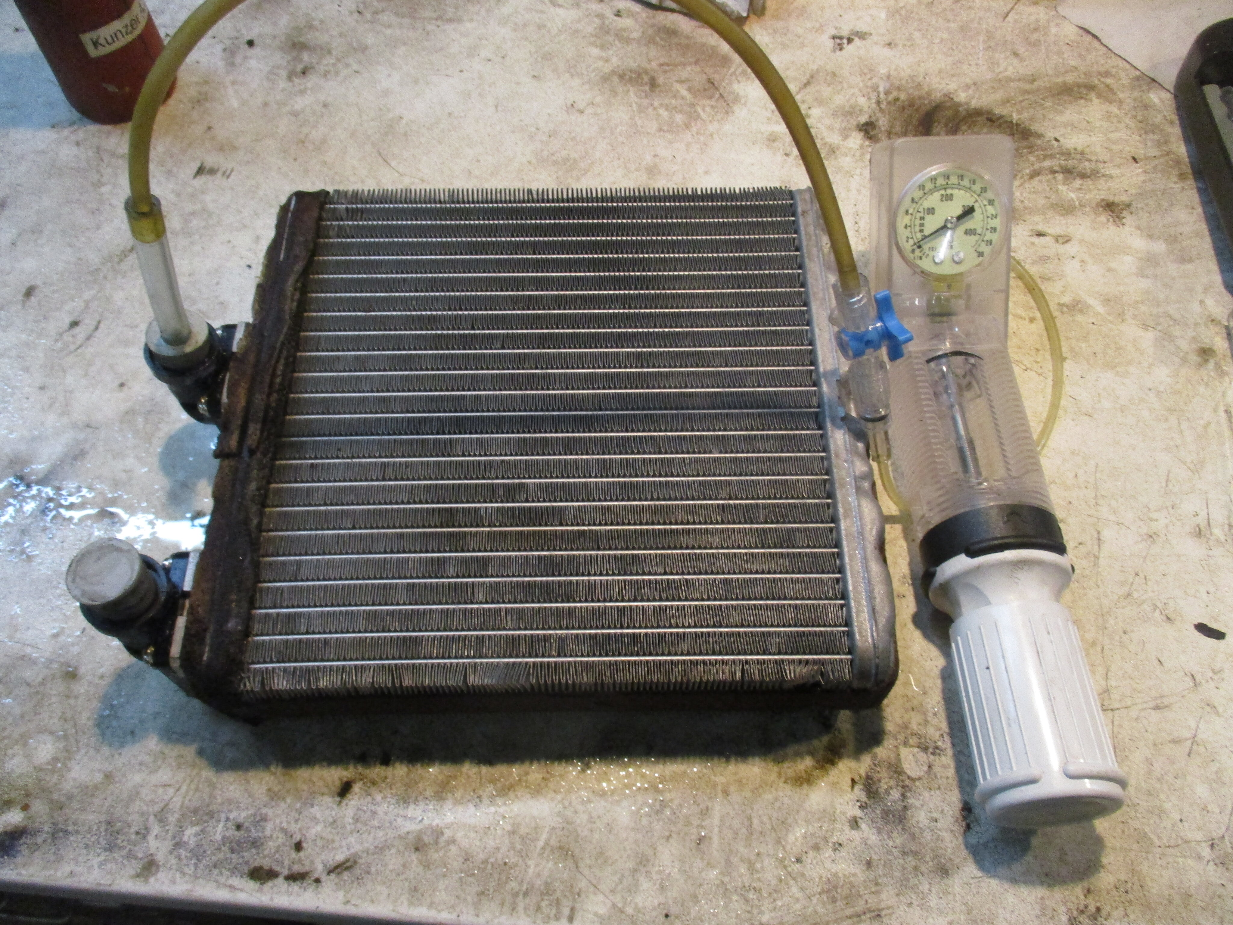

Mit ein wenig Einfallsreichtum kann man den WT auch einem vorsichten Druck(verlust)test unterziehen.2024_0127_172043.thumb.JPG.2963446593fe4e82a1f2d27996e72896.JPG2024_0127_174527.thumb.JPG.41a44b160902dc147a99b75dbabae535.JPG

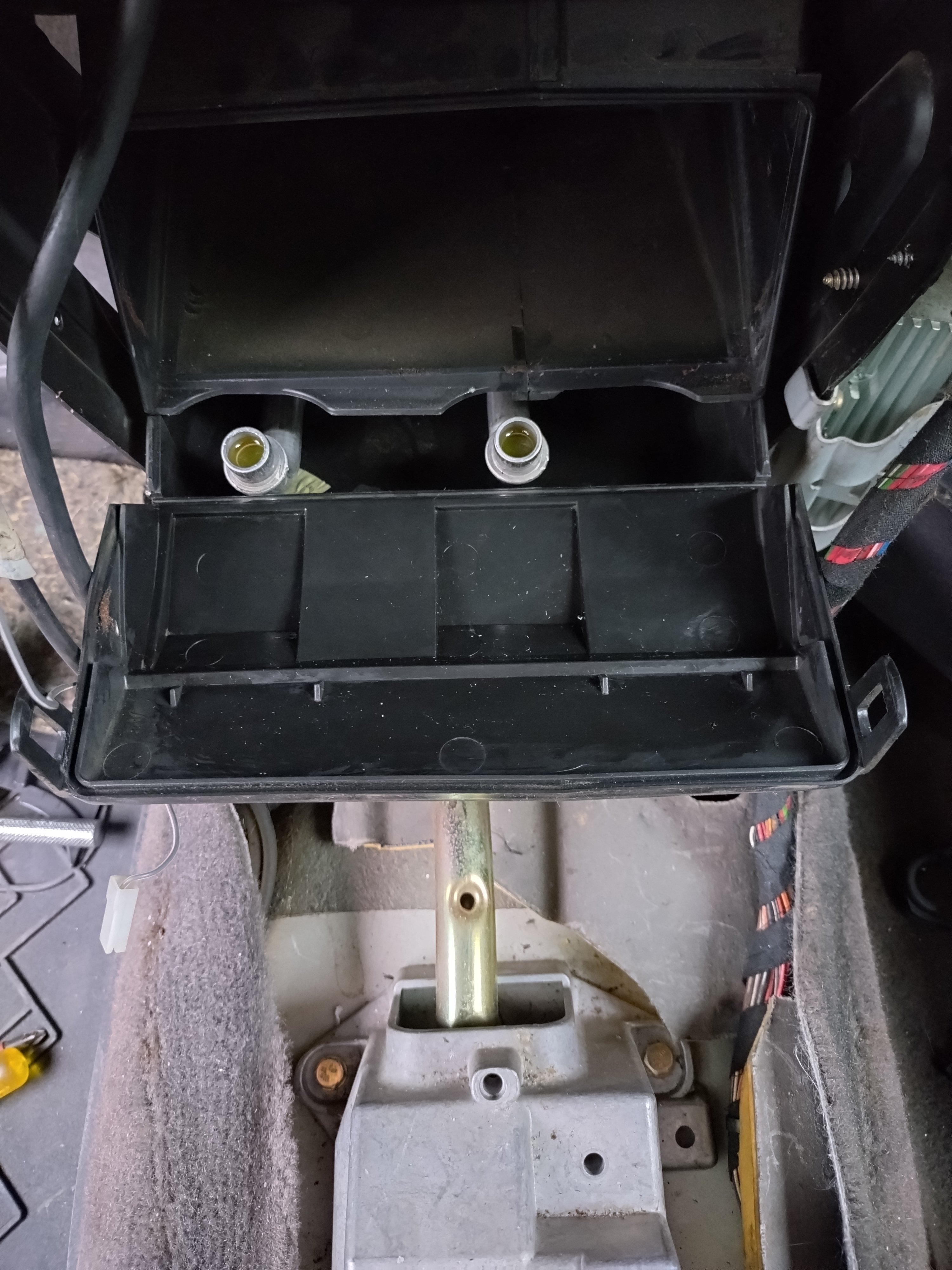

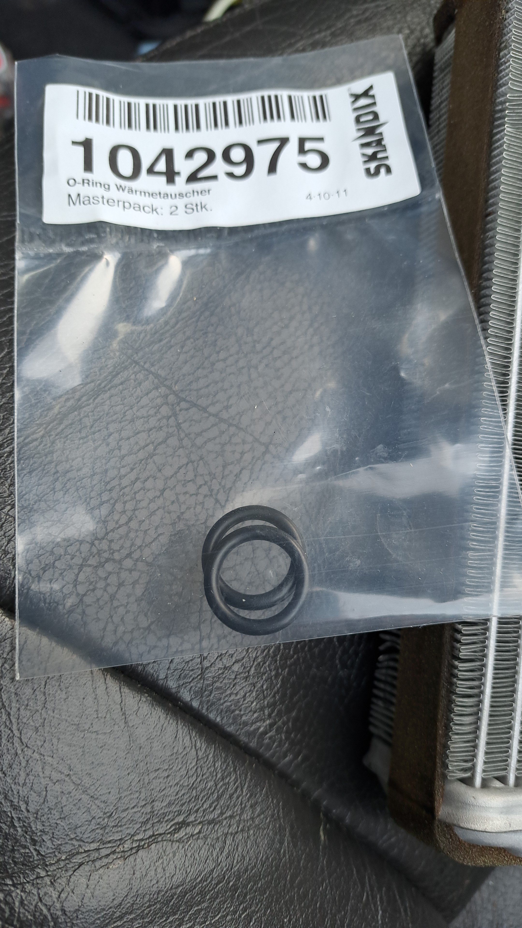

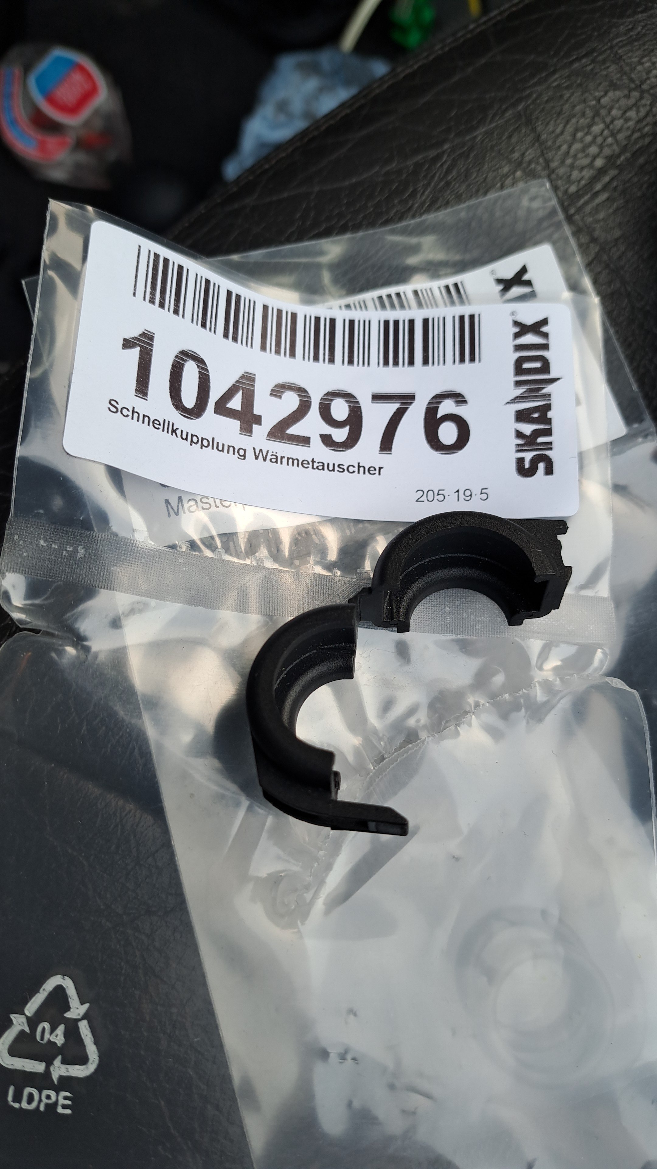

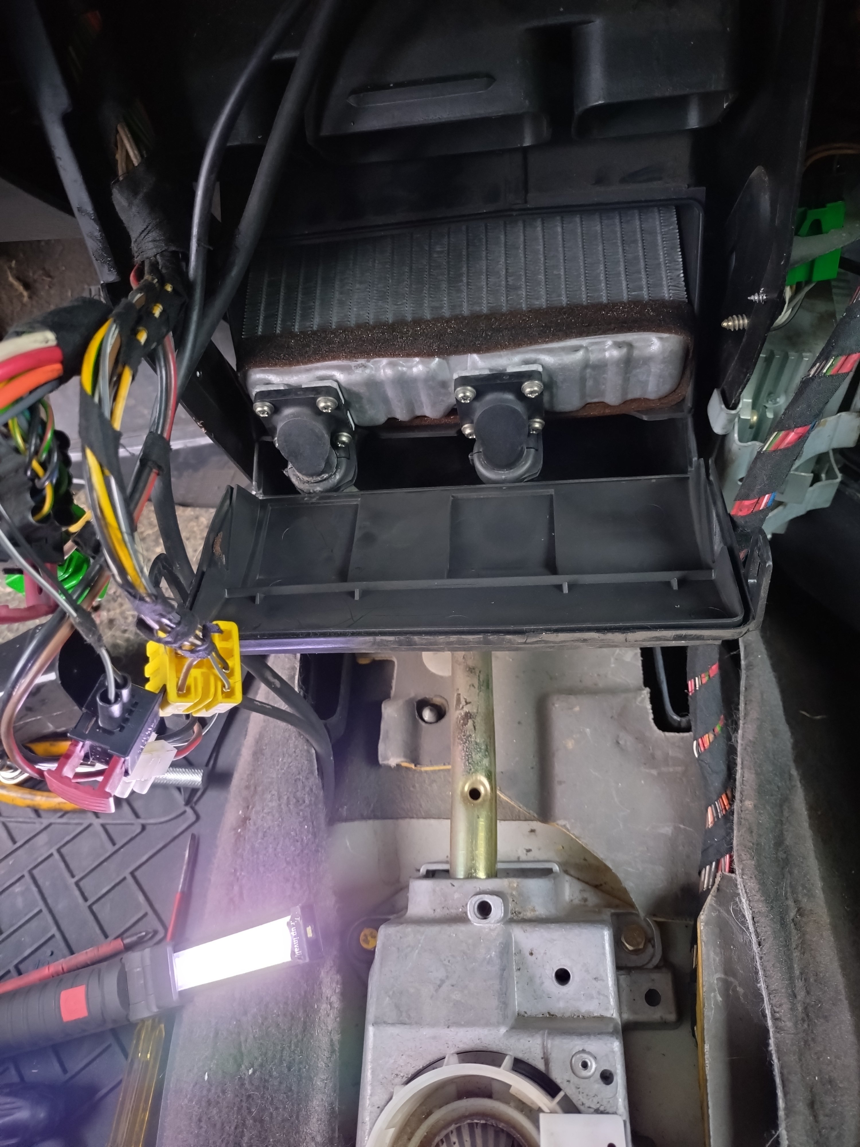

Habe ich gerade hinter mir.Bei mir waren nur die Anschlüsse undicht.Bei Skandix zwei neue o ringe und zwei Schnellverschlüsse bestellt und alles schön mit vaseline eingesetzt.Alles Top für knapp 10 Euro

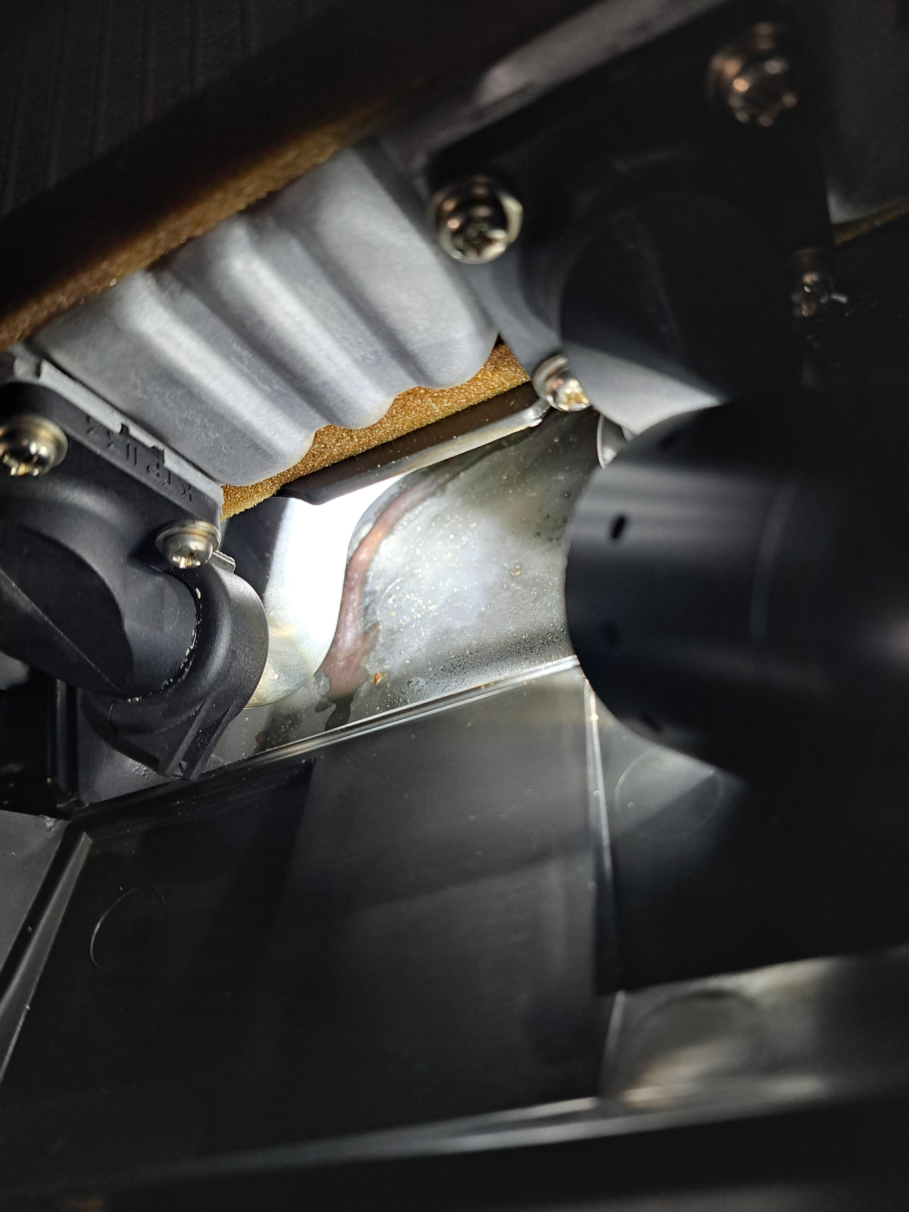

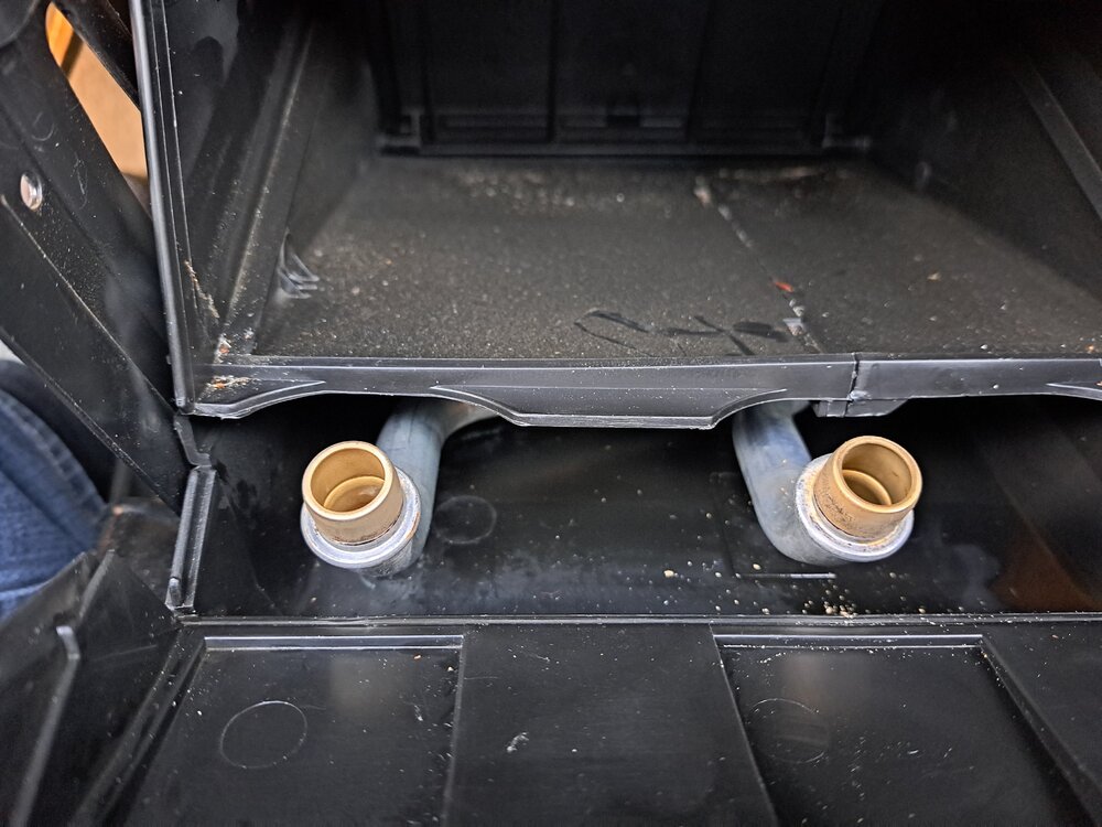

So sieht das Innenleben aus.
Kriegt man locker an einem Tag fertig.

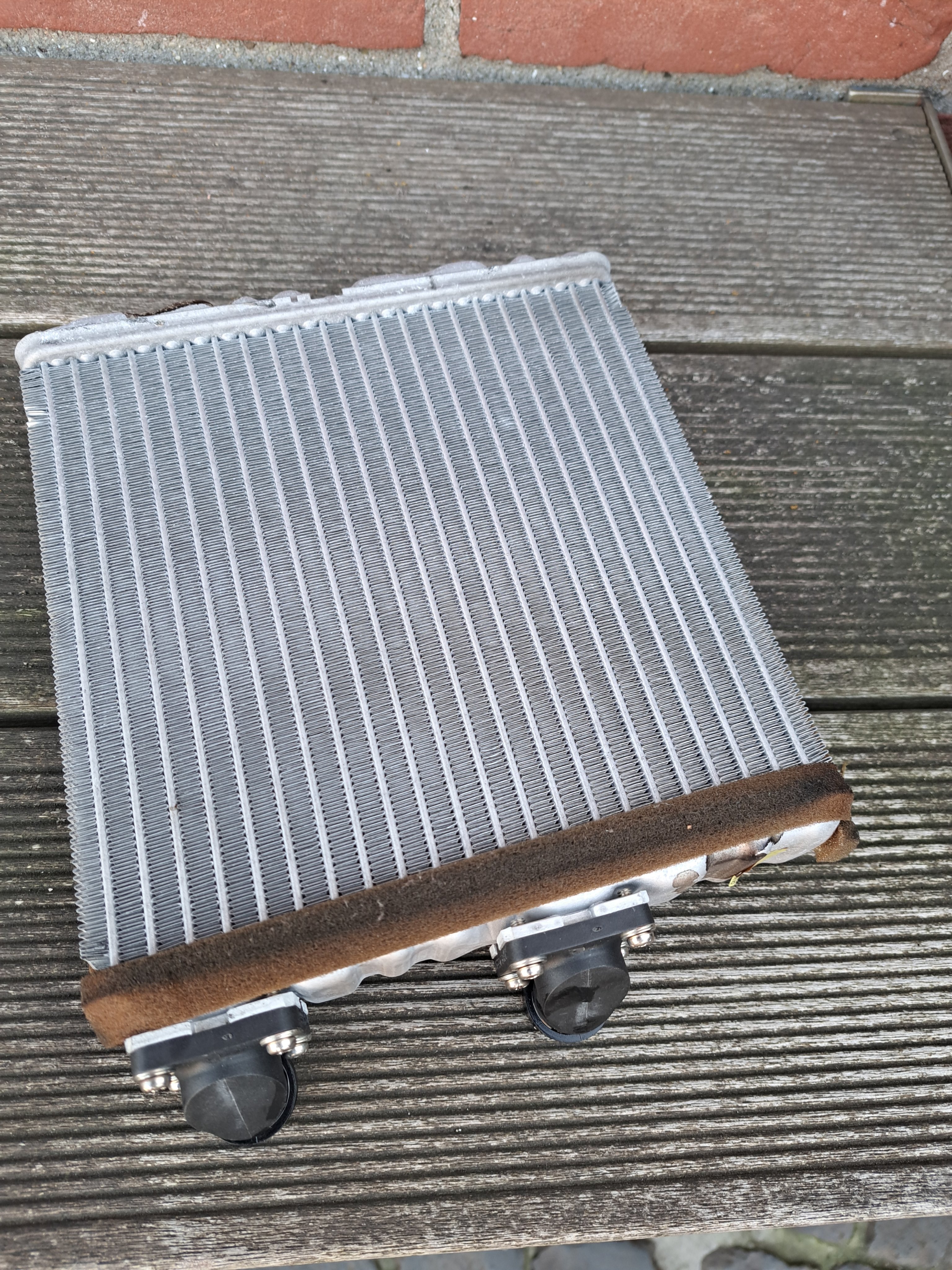

Wie angekündigt, der Endbericht.
Waren bei mir zum Glück auch nur die ausgehärteten Dichtungen. Jetzt ist das Cabrio wieder einsatzbereit.

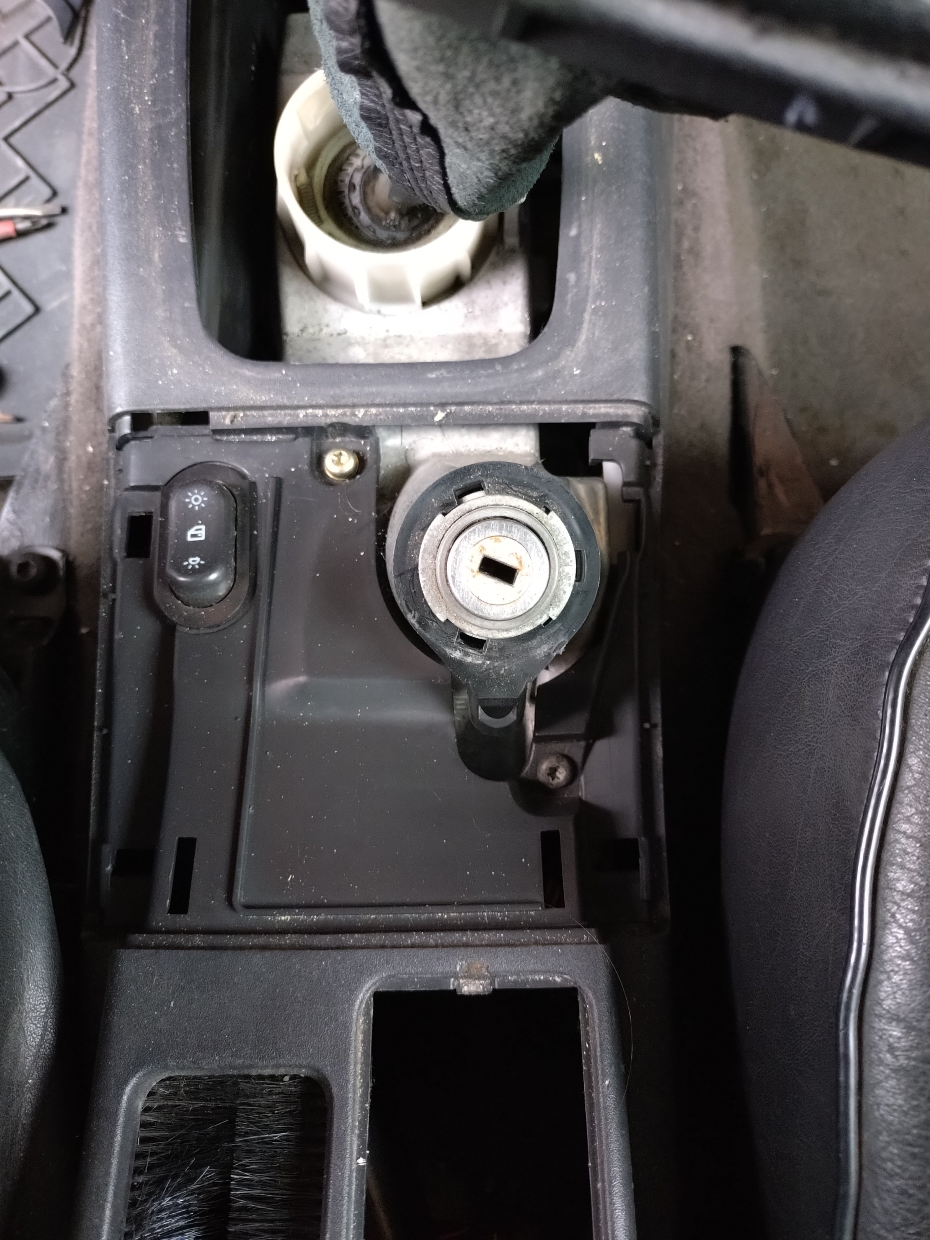

Habe ein Bild von den zwei Schrauben der Verkleidung rund ums Zündschloss eingefügt.
Trugschluß ist aber der Wasseraustritt des Bildes kommt nicht daher.
Da floß im Motorraum Regenwasser ab, der Kühlmittelverlust war weit tiefer im Innenraum.
