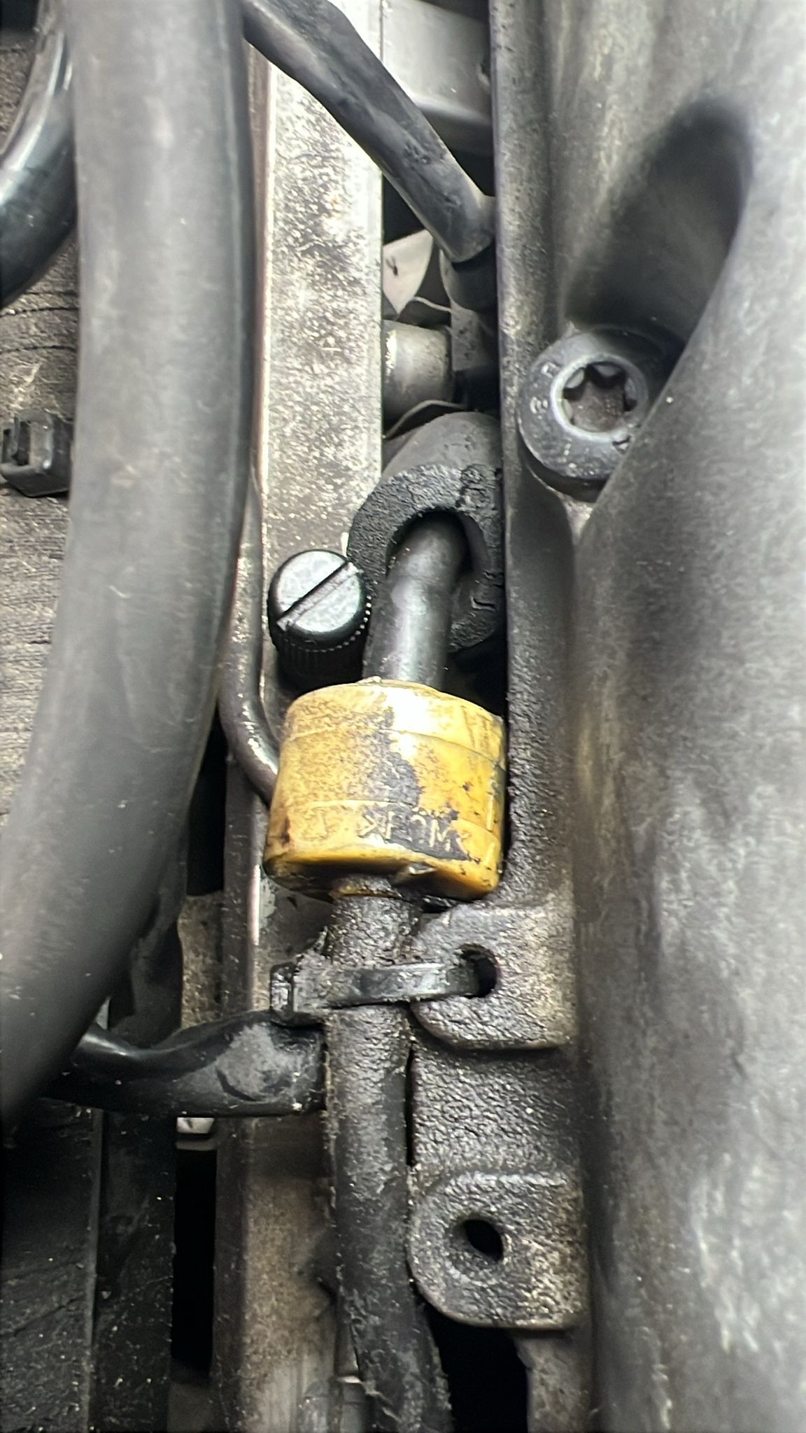

Hallo zusammen, für den kommenden Sommer habe ich mir ein schönes Saab 9-3 Cabrio mit dem B205E-Motor gegönnt. Zwei, drei Baustellen habe ich noch zu erledigen unter Anderem habe ich ein defektes Ventil an der Ölfalle entdeckt, hier ist ein Anschlussstutzen bereits defekt und der Unterdruckschlauch baumelt nur noch herum (Foto anbei). Zum Austausch nehme ich dieses?:
https://www.skandix.de/de/fahrzeug-teile/motor/motorinstandsetzung/kurbelgehaeuseentlueftung/ventil-kurbelgehaeuseentlueftung-oelfalle/1020855/

Das verlinkte Ventil ist korrekt und passt.
Du solltest dir auch gleich neue Unterdruckschläuche zulegen und diese komplett mit tauschen. Meine Empfehlung ist Unterdruckschlauch Silikon von Samco, 4mm Innendruchmesser. So aus dem Kopf habe ich immer irgendwie so 3-4 Meter gebraucht um alle Schläuche zu erneuern.

Bei Skandix gibt es einen Umrüstsatz auf die neue Version der KGE. Vielleicht kommt die für dich in Frage. Da ist meines Wissens nach das Ventil gleich mit dabei inklusive aller Schlauchverbindungen. Wenn der Vorbesitzer zu lange mit defekter KGE rumgefahren ist kann es sein, dass Öl aus der Ventildeckeldichtung drückt.
