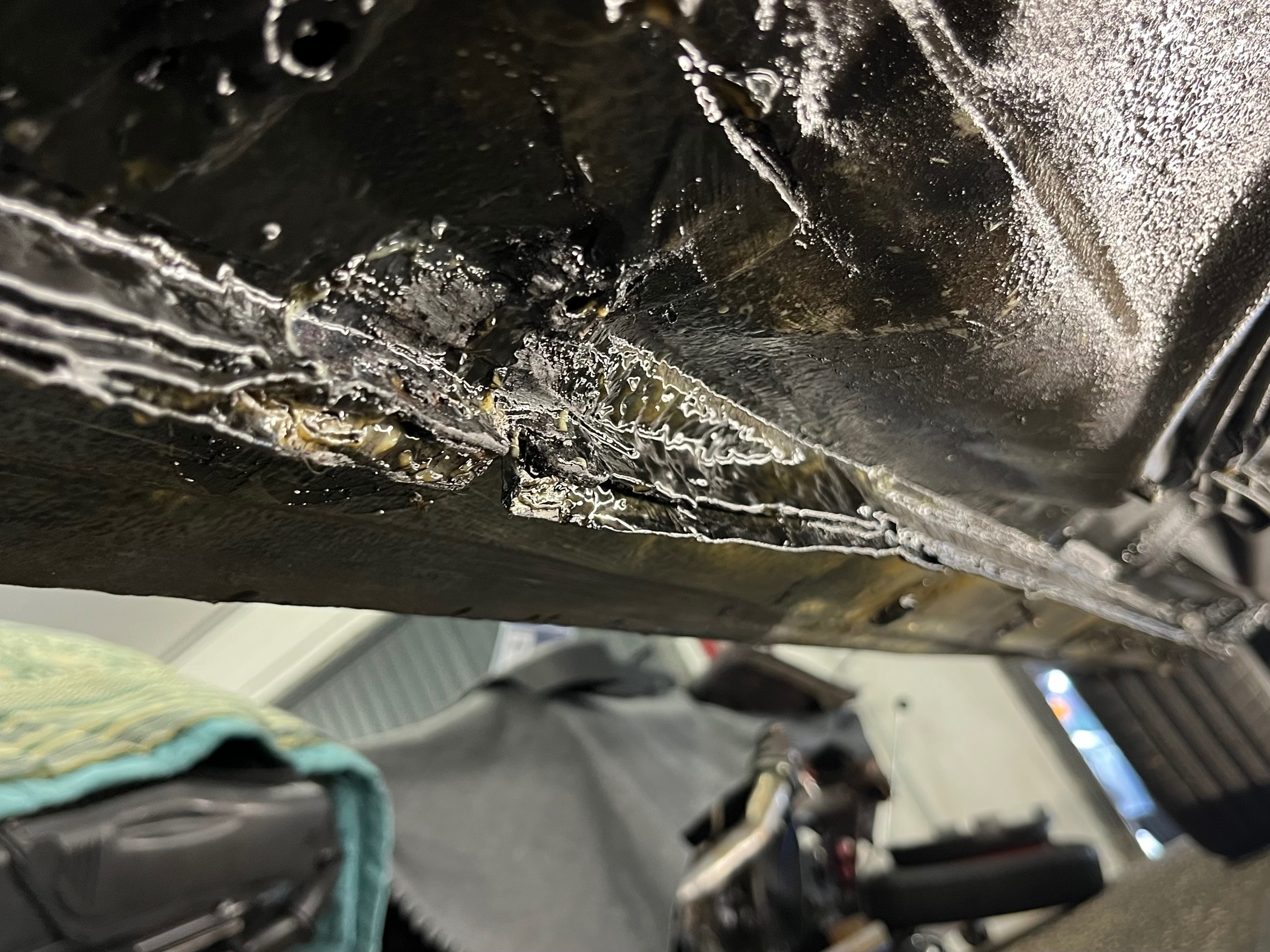

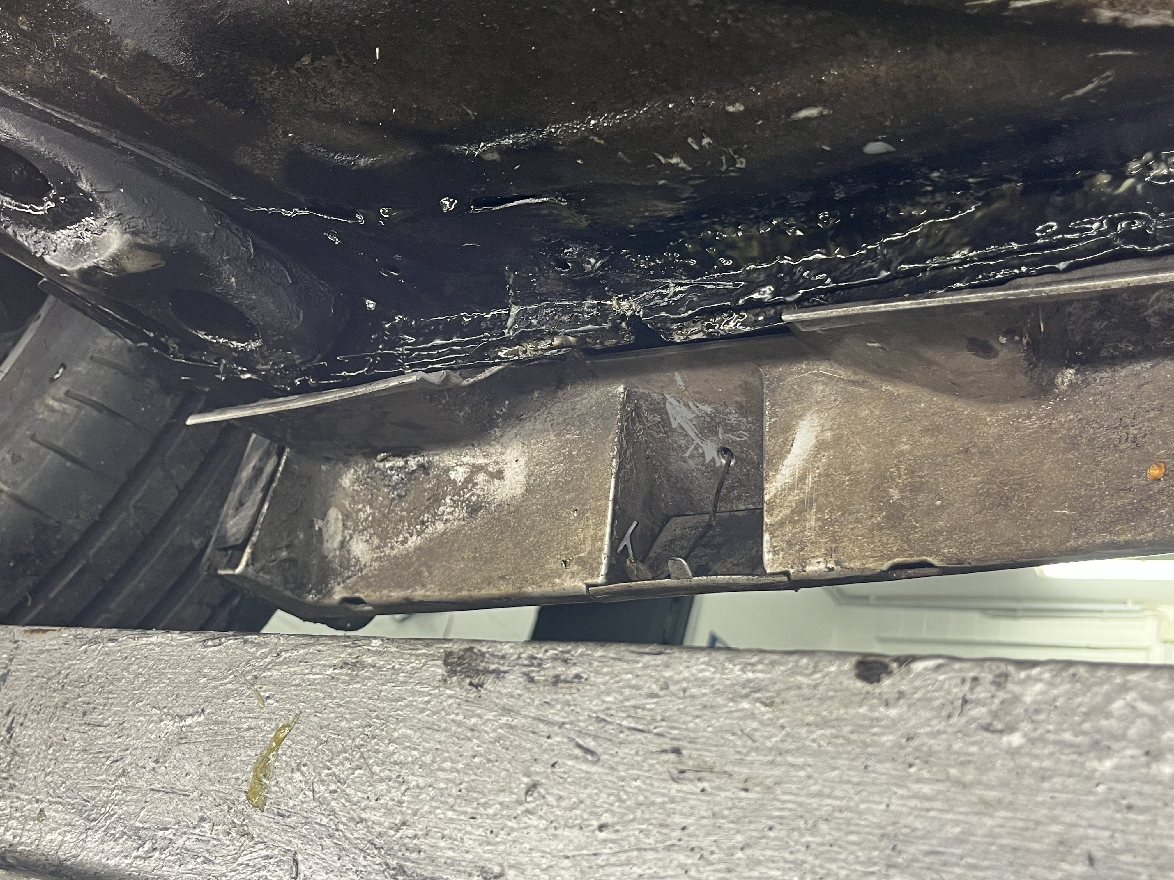

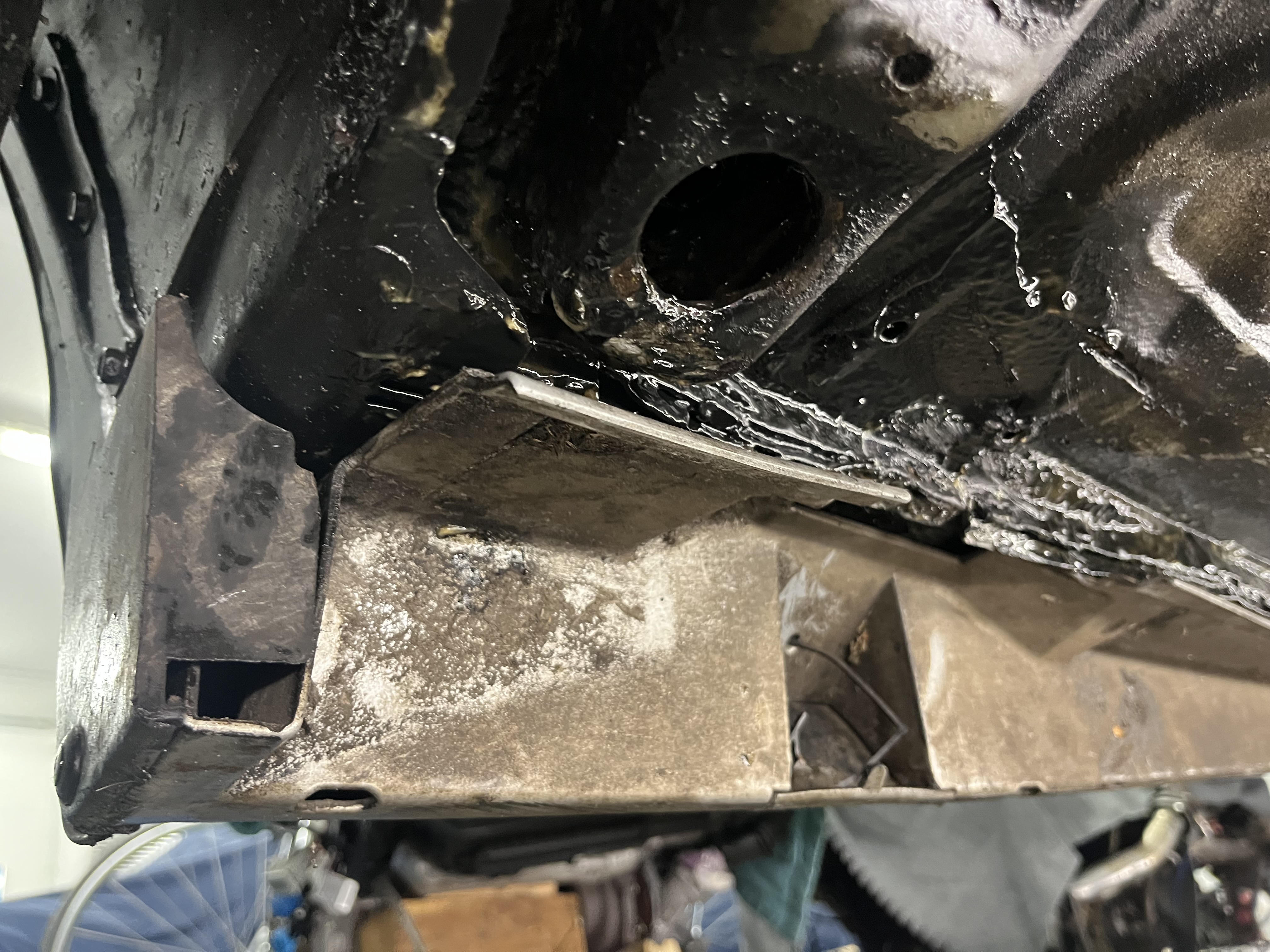

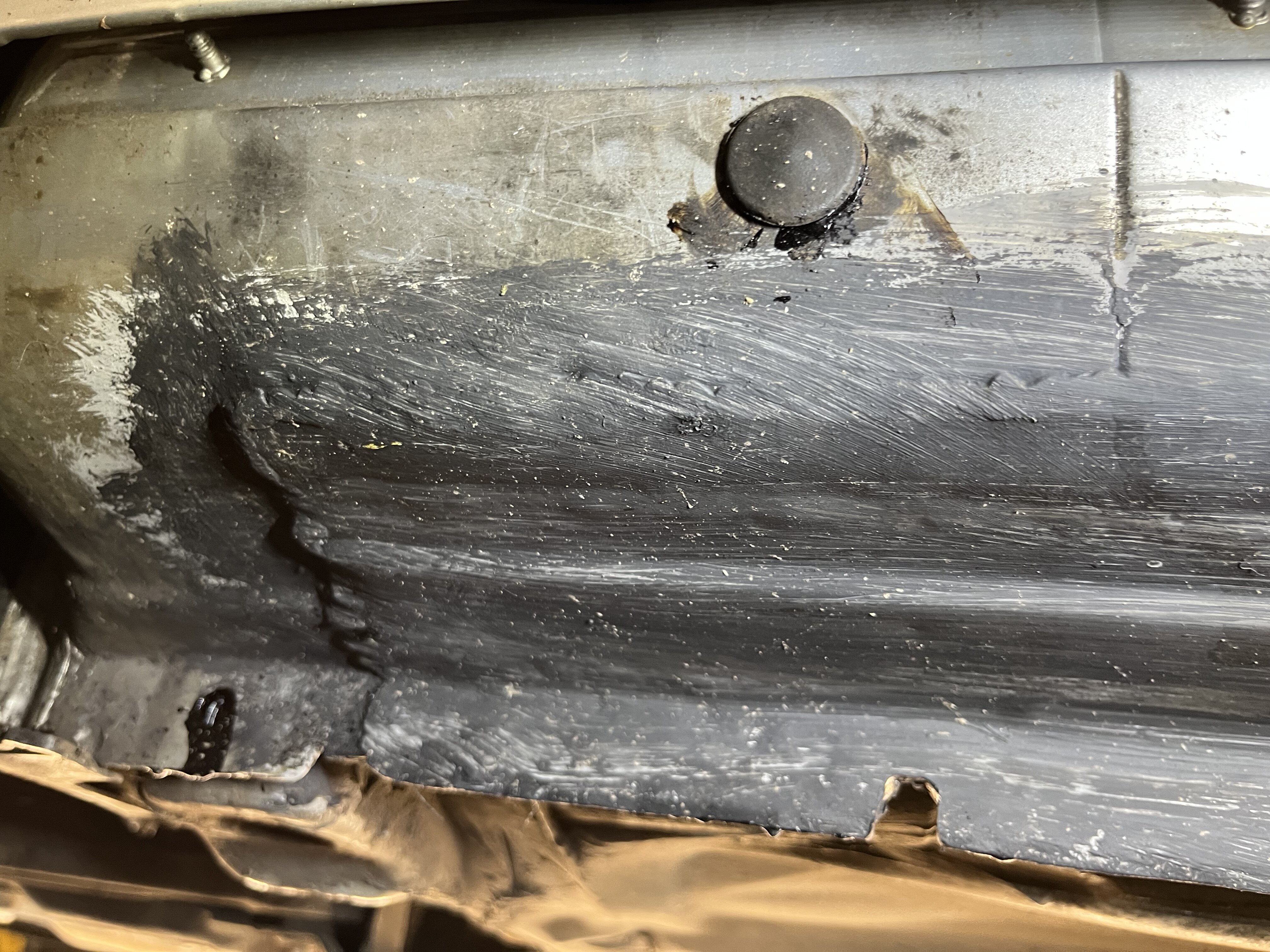

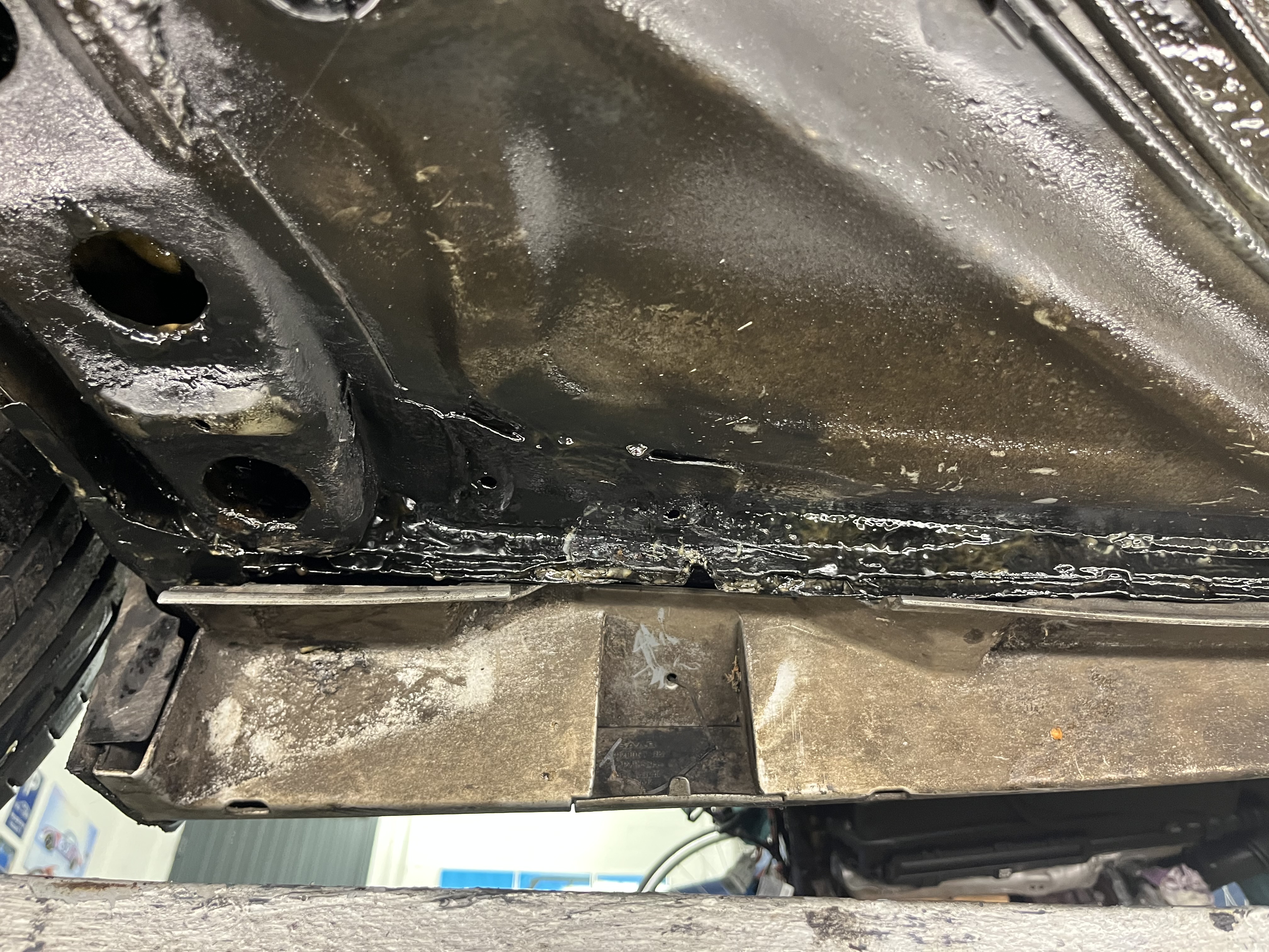

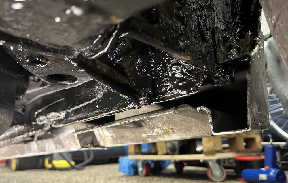

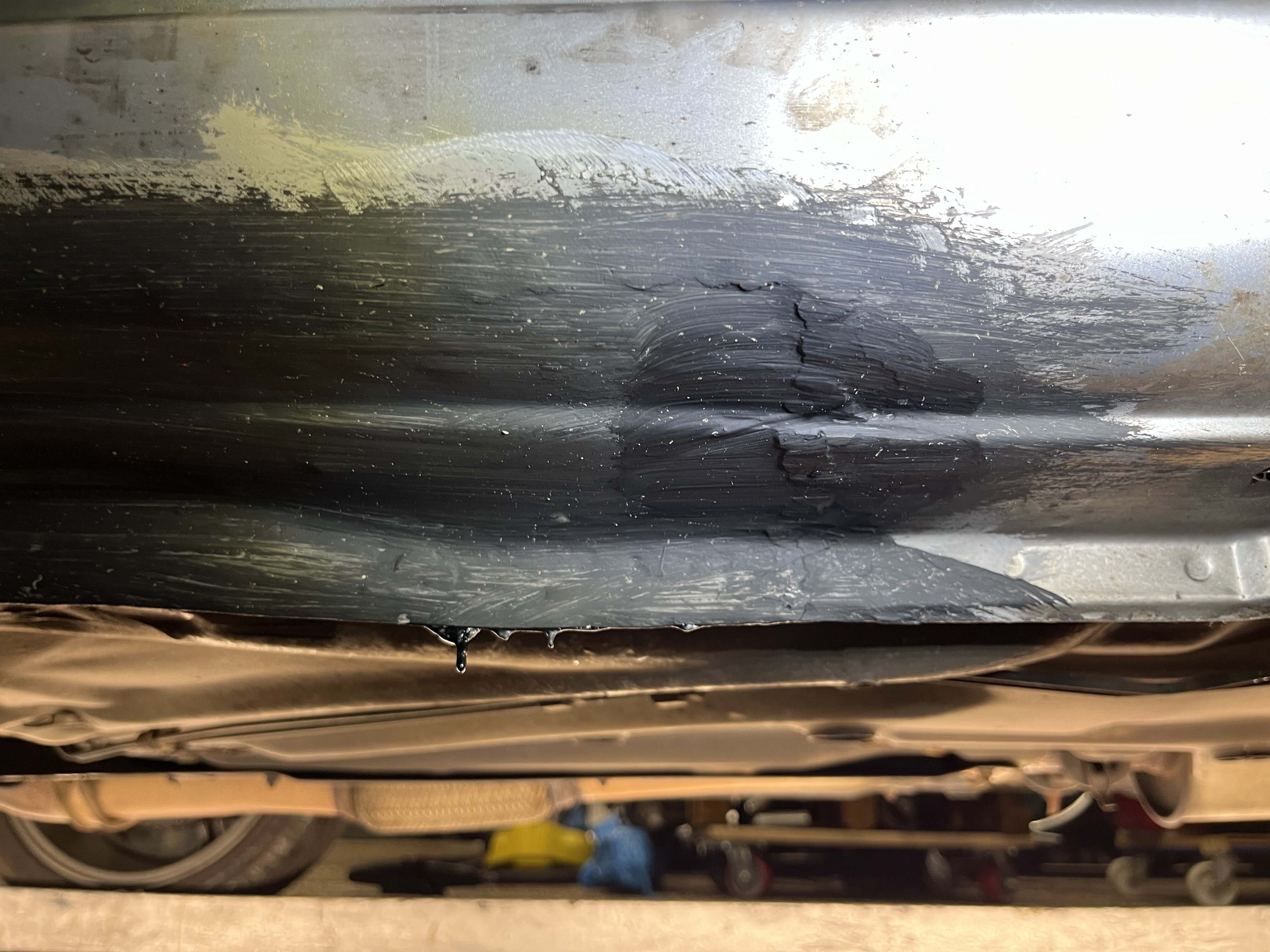

Die beiden Schweller. Ich weiß es geht viel schöner - aber so ist der TÜV (bis 5/2027 in der Volvo Markenwerkstatt) jetzt wenigstens verdient.
Mal ehrlich: Das Schwellerblech sieht nachher eh niemand, da es unter der Schwellerverkleidung versteckt ist.
Sieht doch ganz manierlich aus und für den Bereich völlig in Ordnung, solange es stabil, ordentlich geschweißt und dicht ist. :smile:

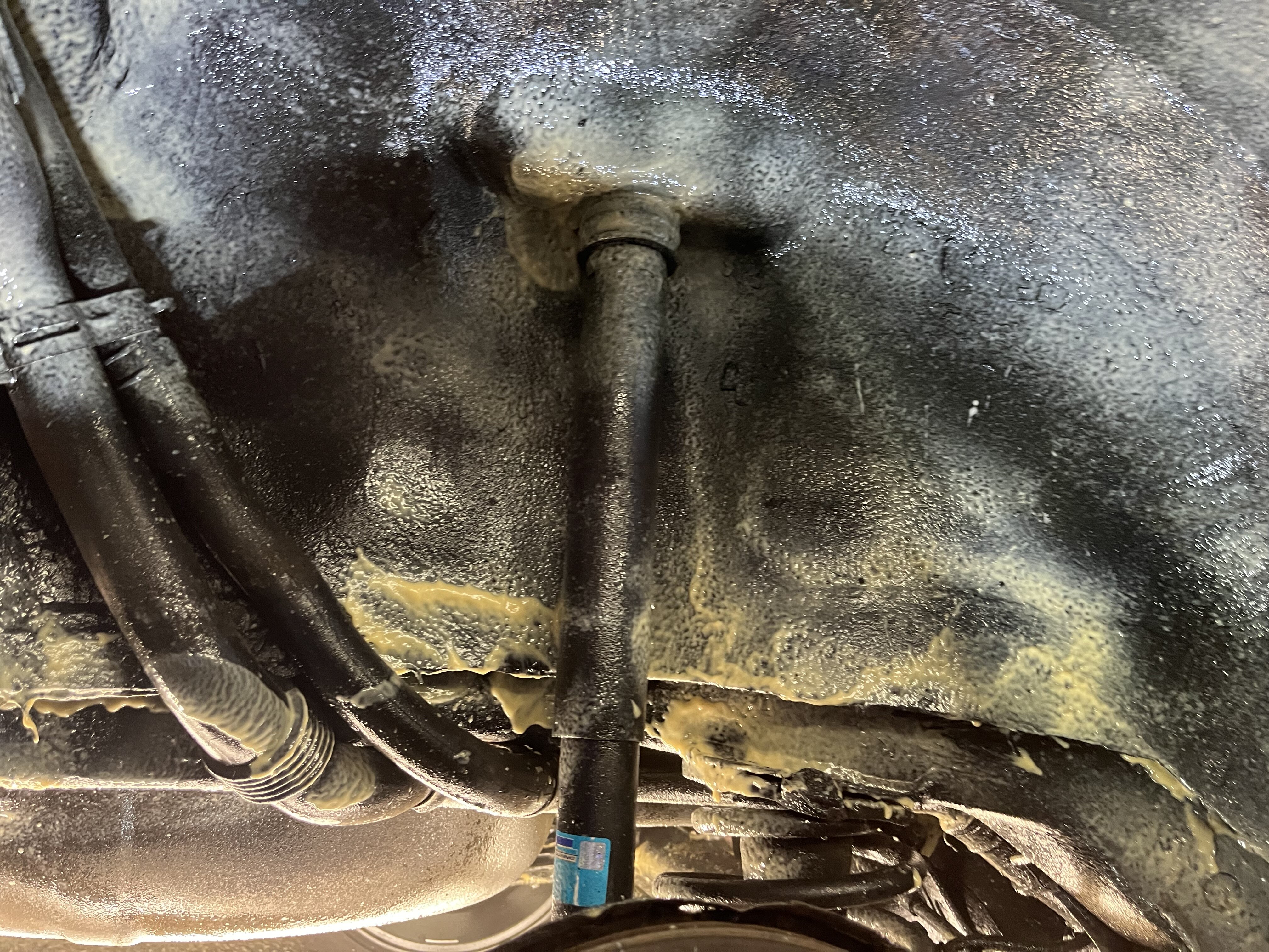

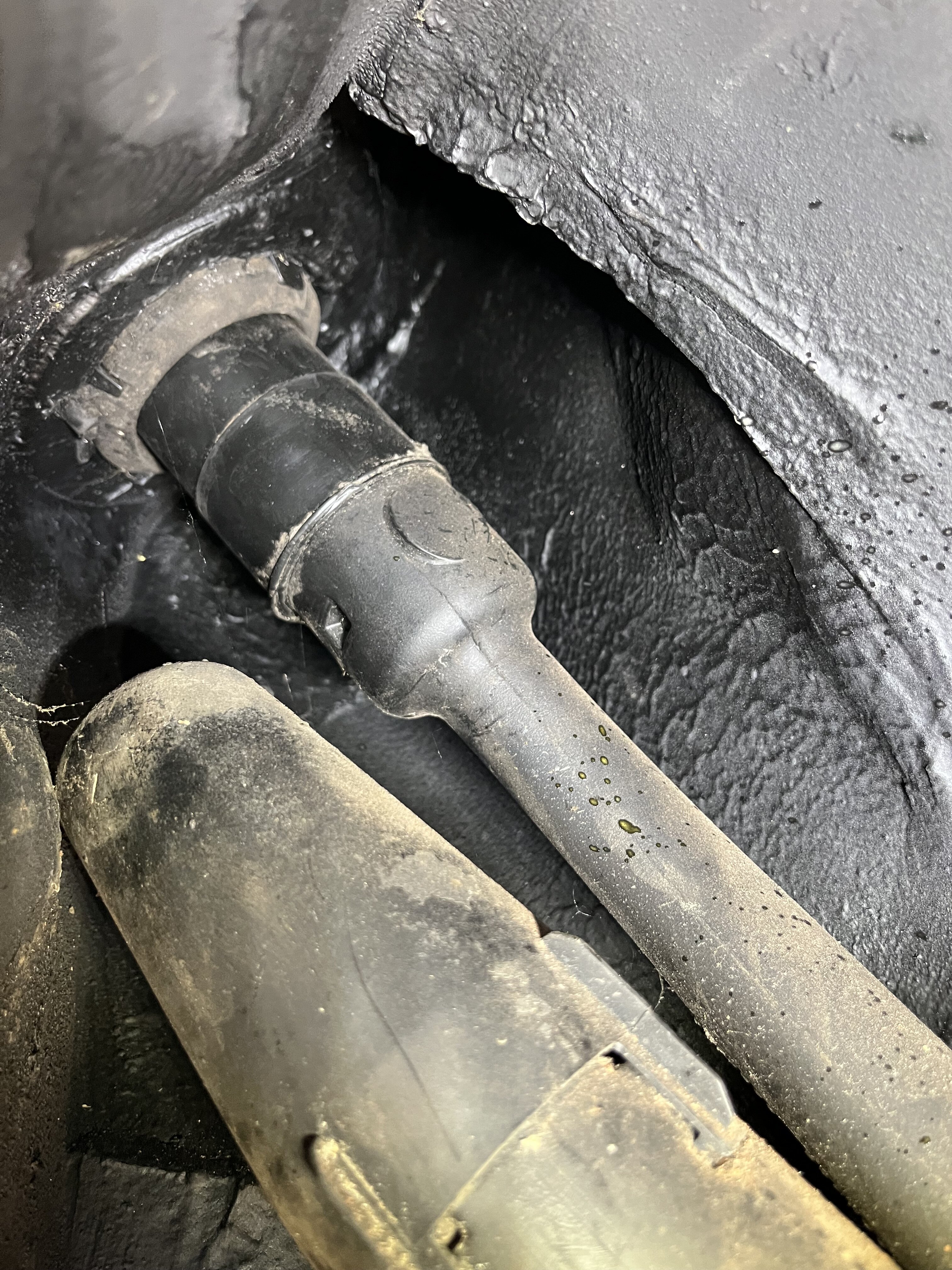

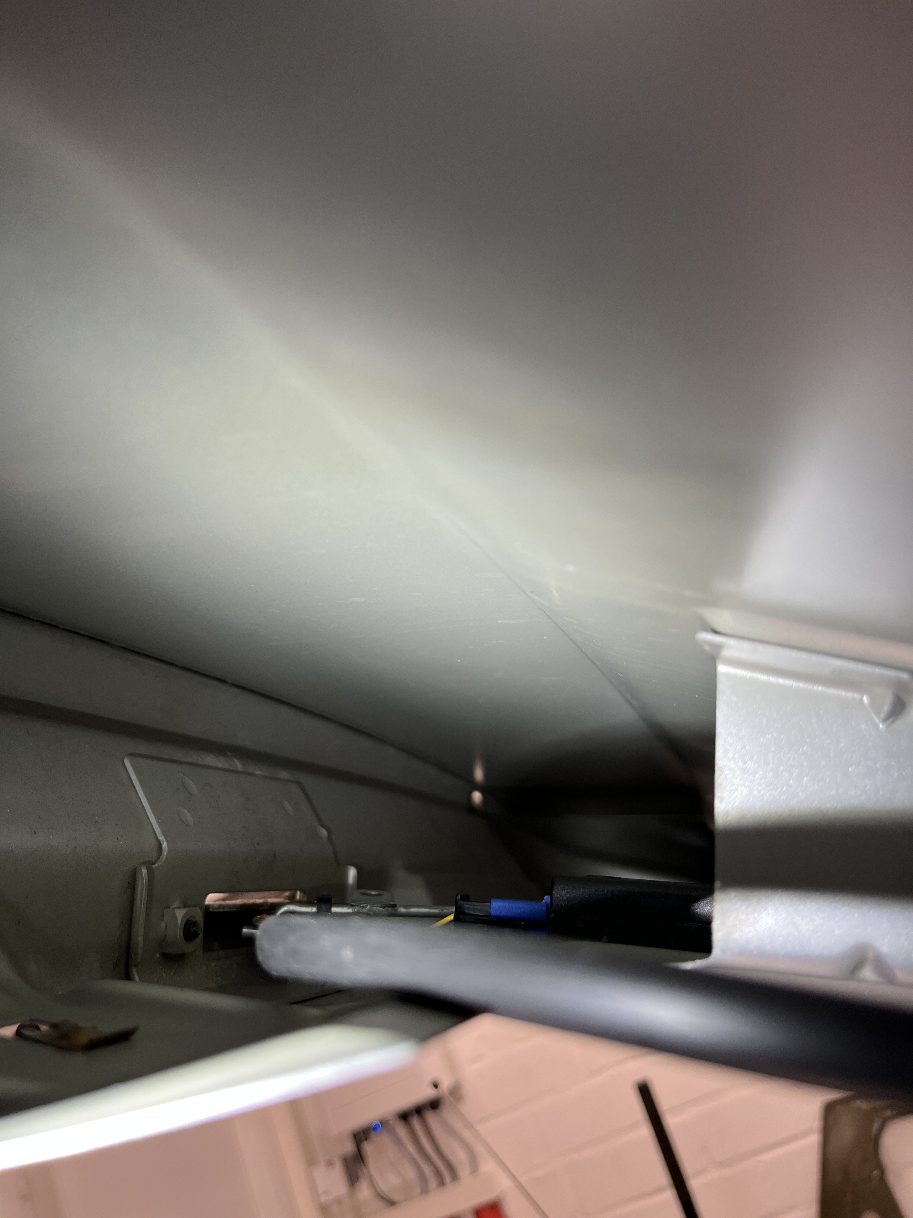

Wenn du schon den Kofferraum frei hast, würde ich direkt den Ablaufschlauch der Antenne erneuern, kostet ja nur 2,- im Gartencenter:smile:

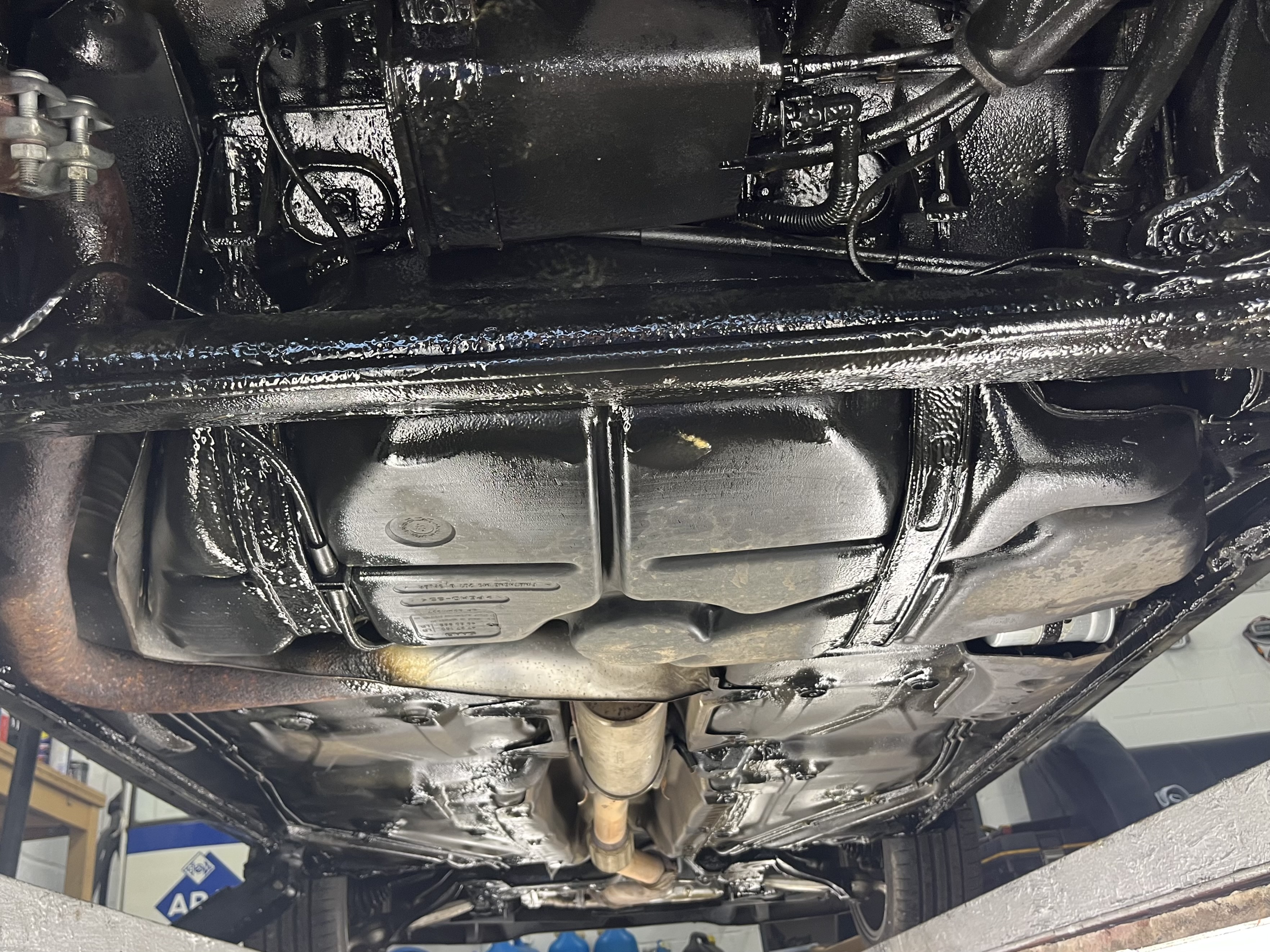

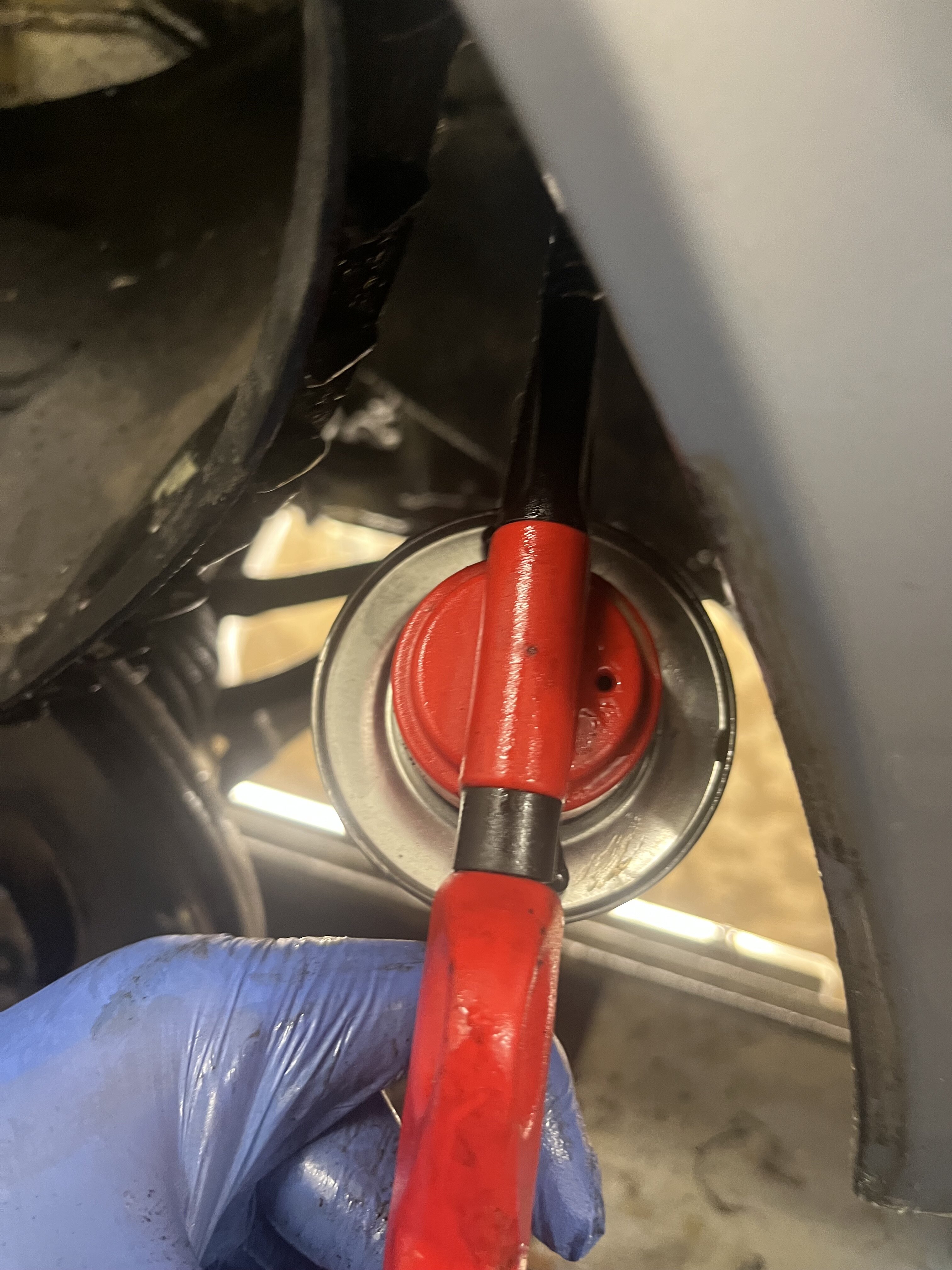

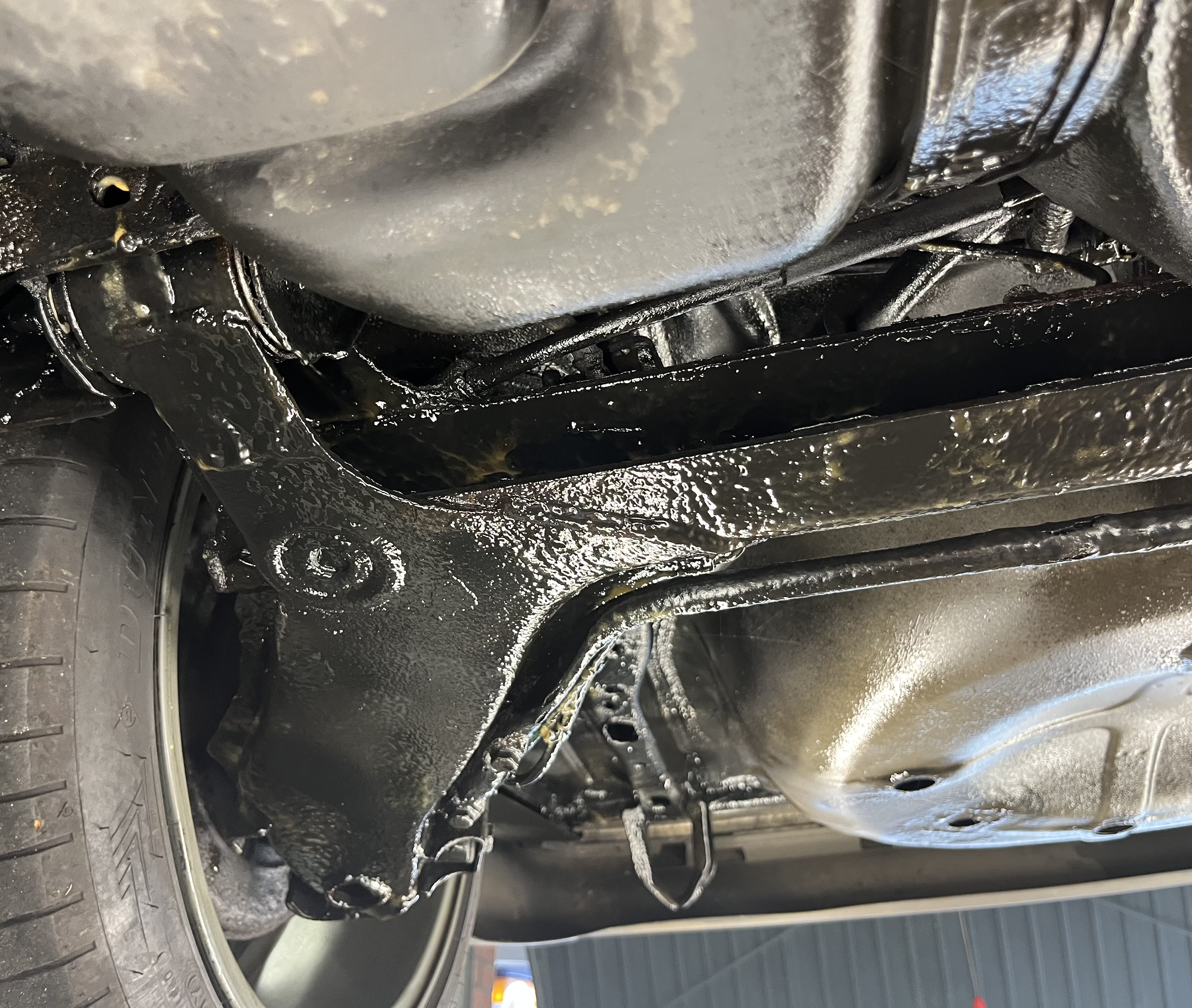

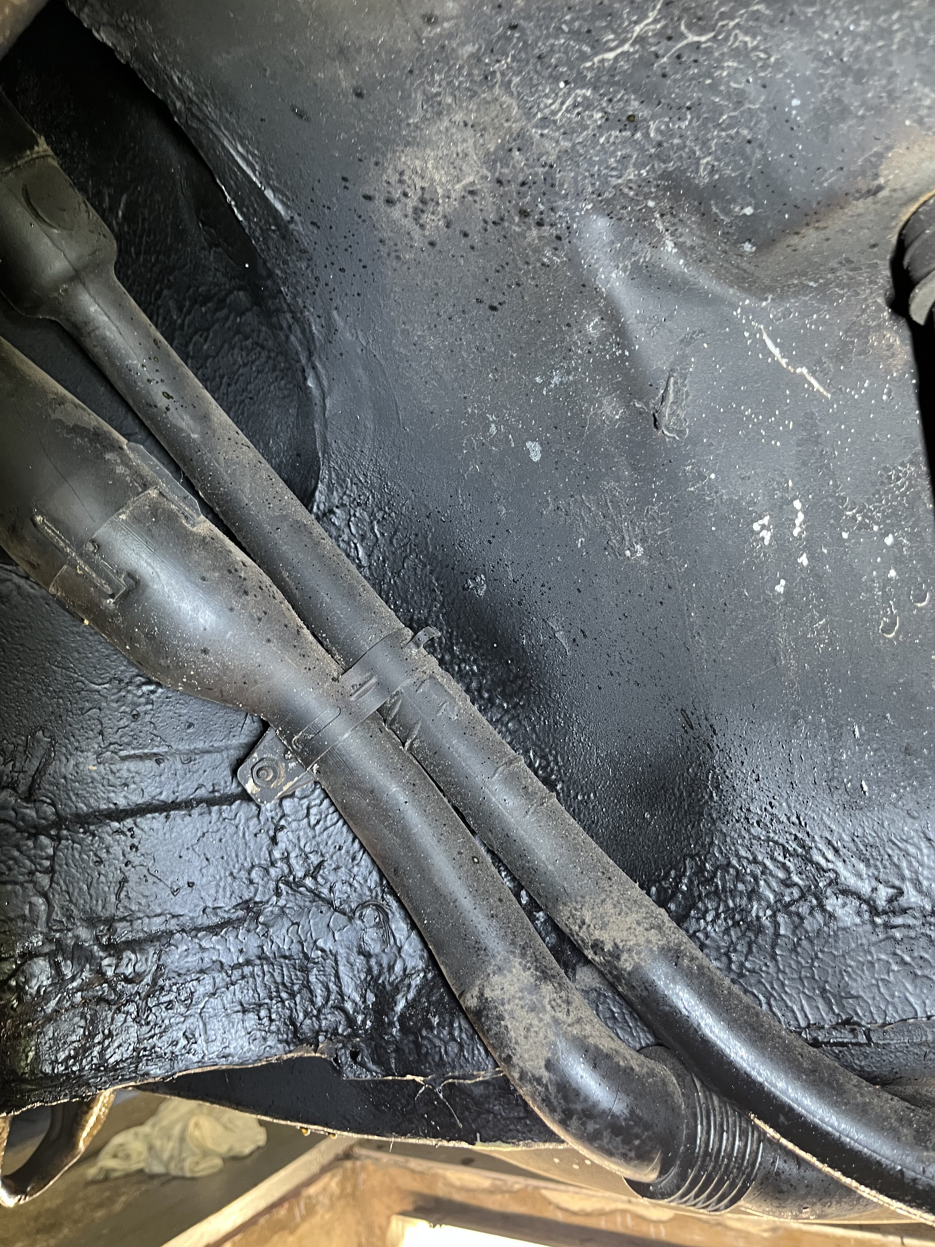

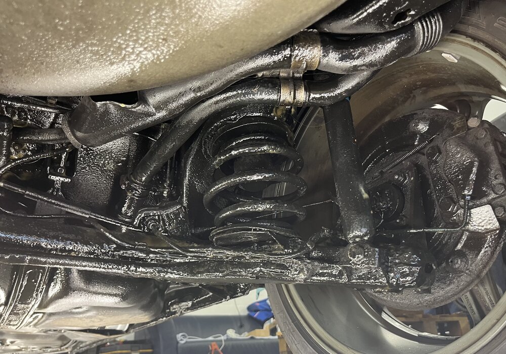

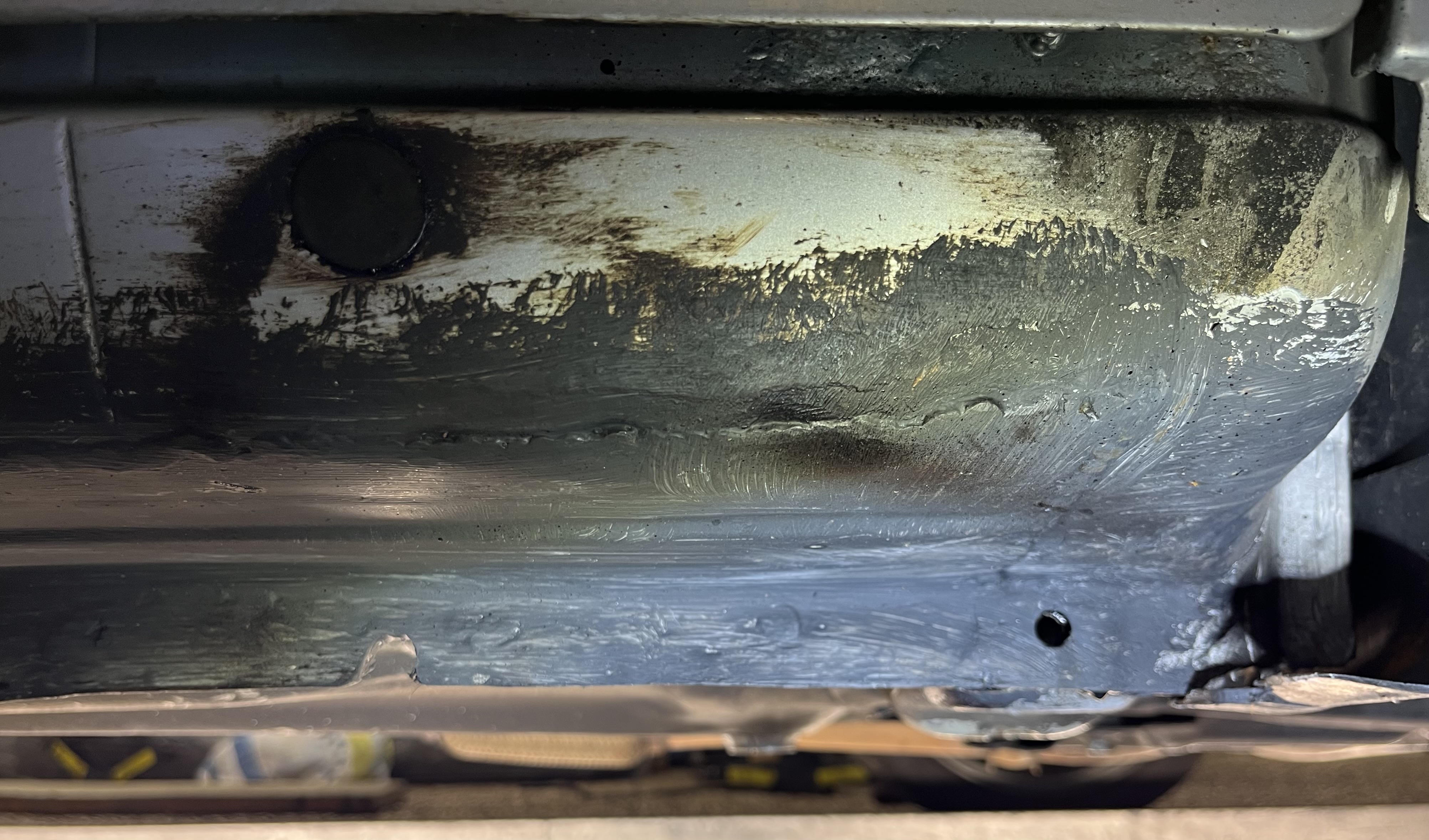

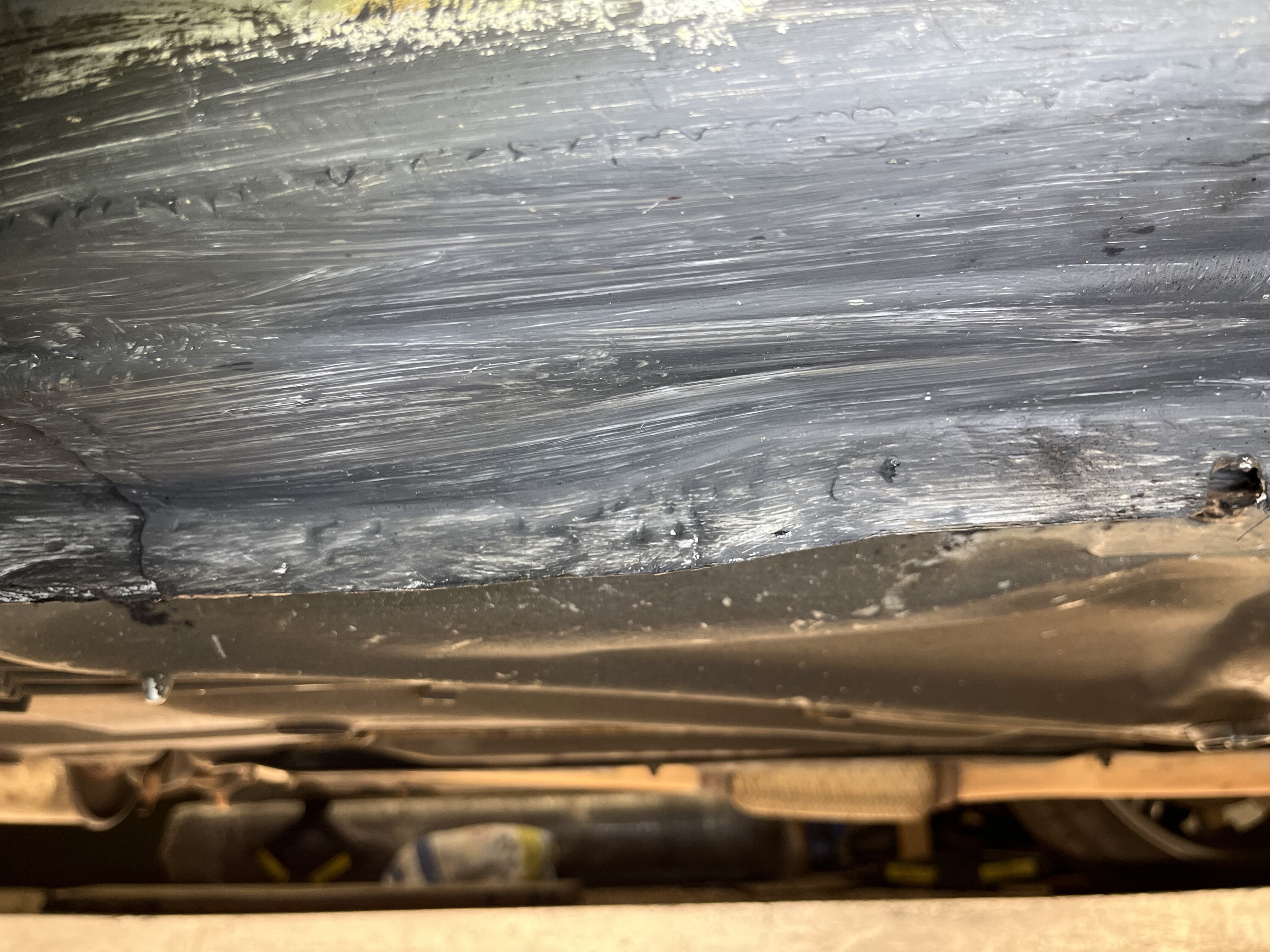

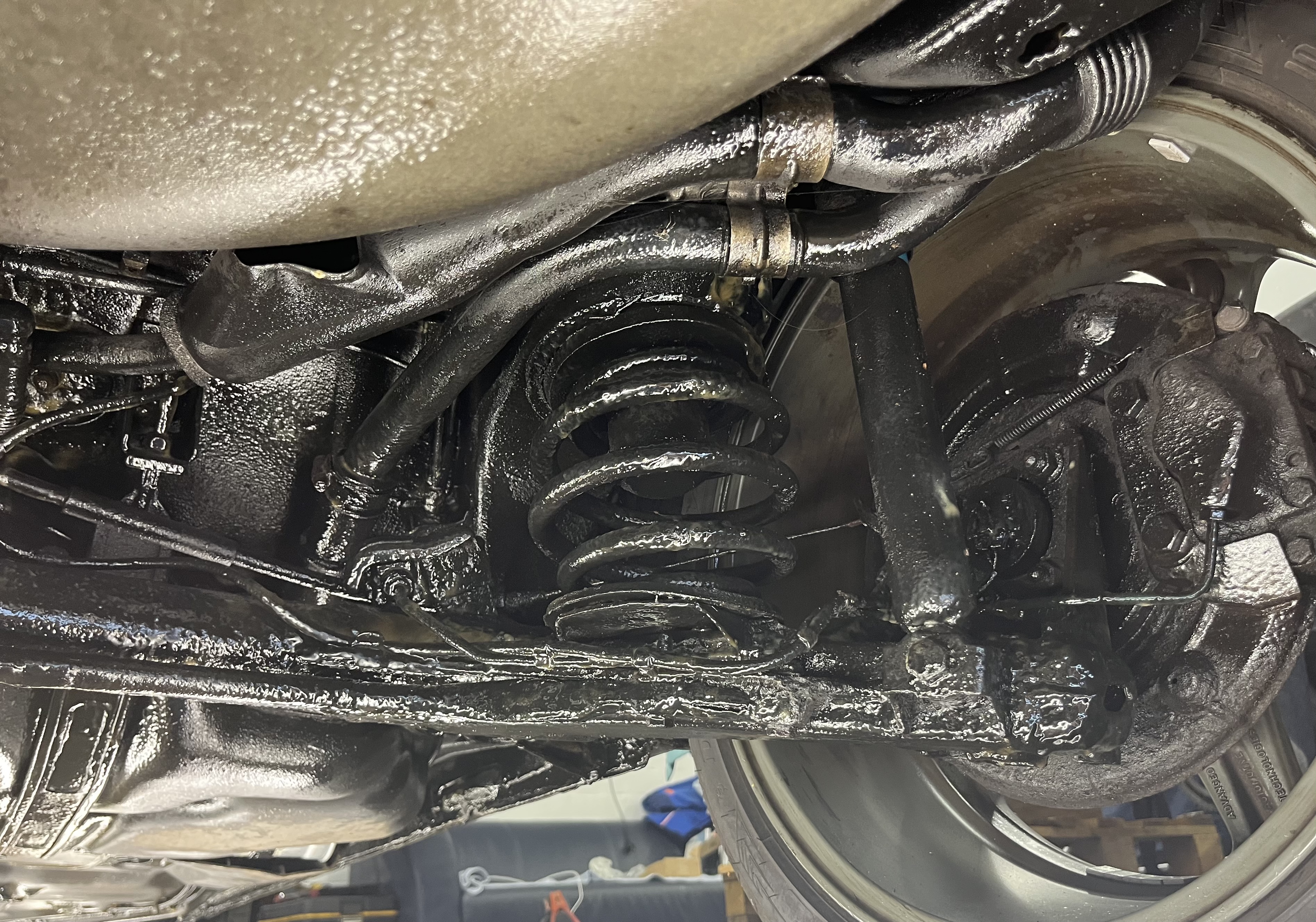

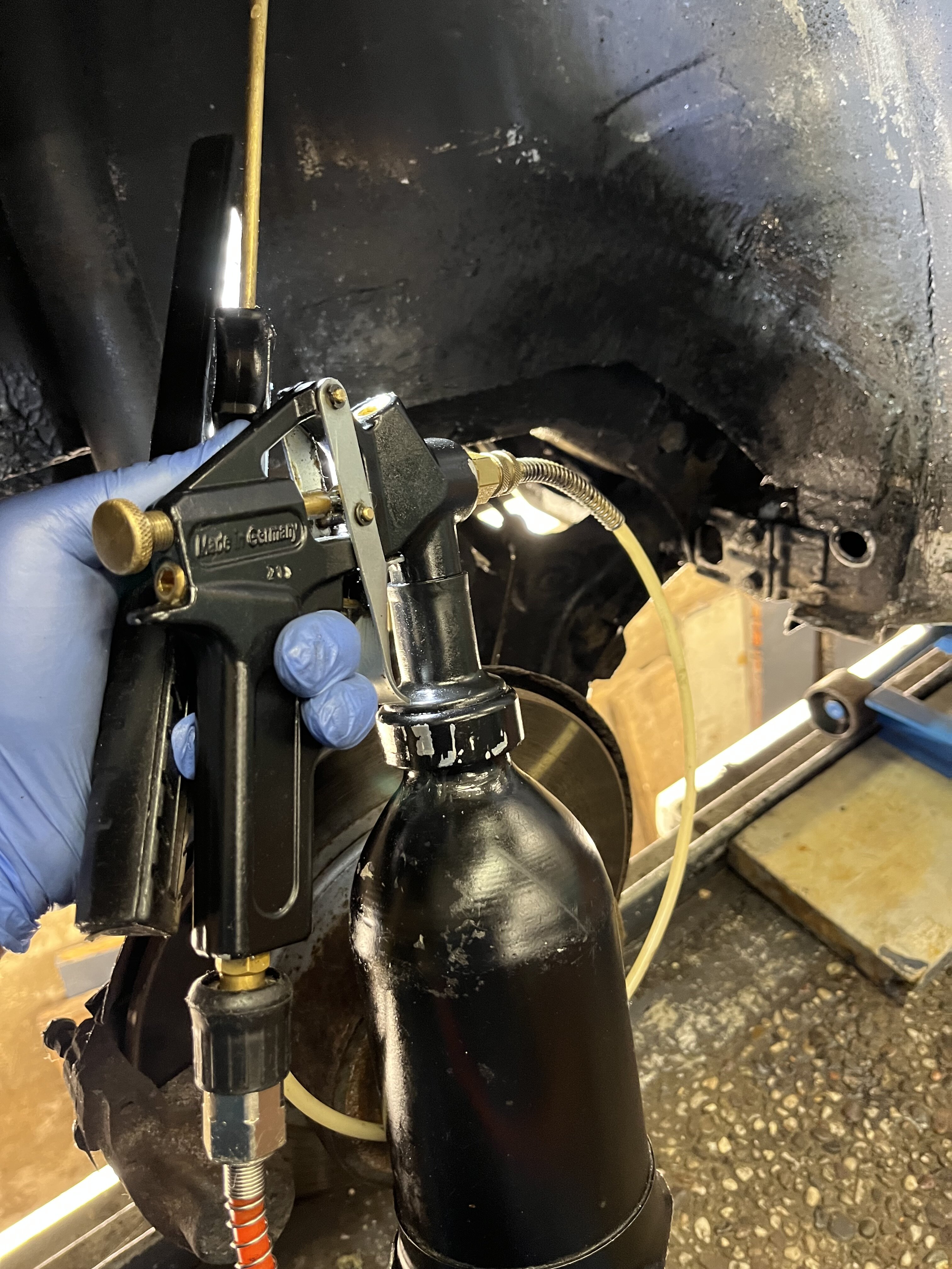

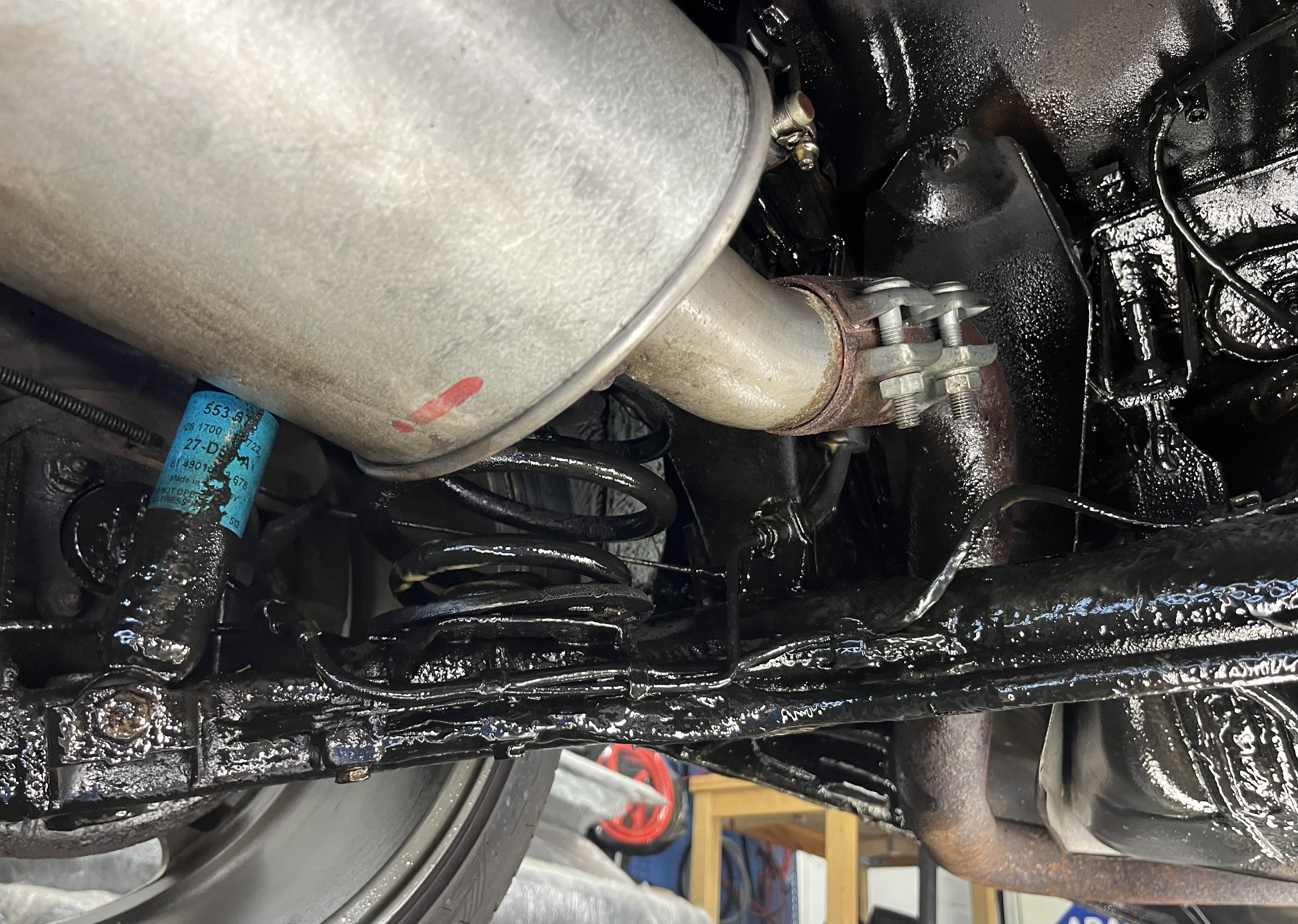

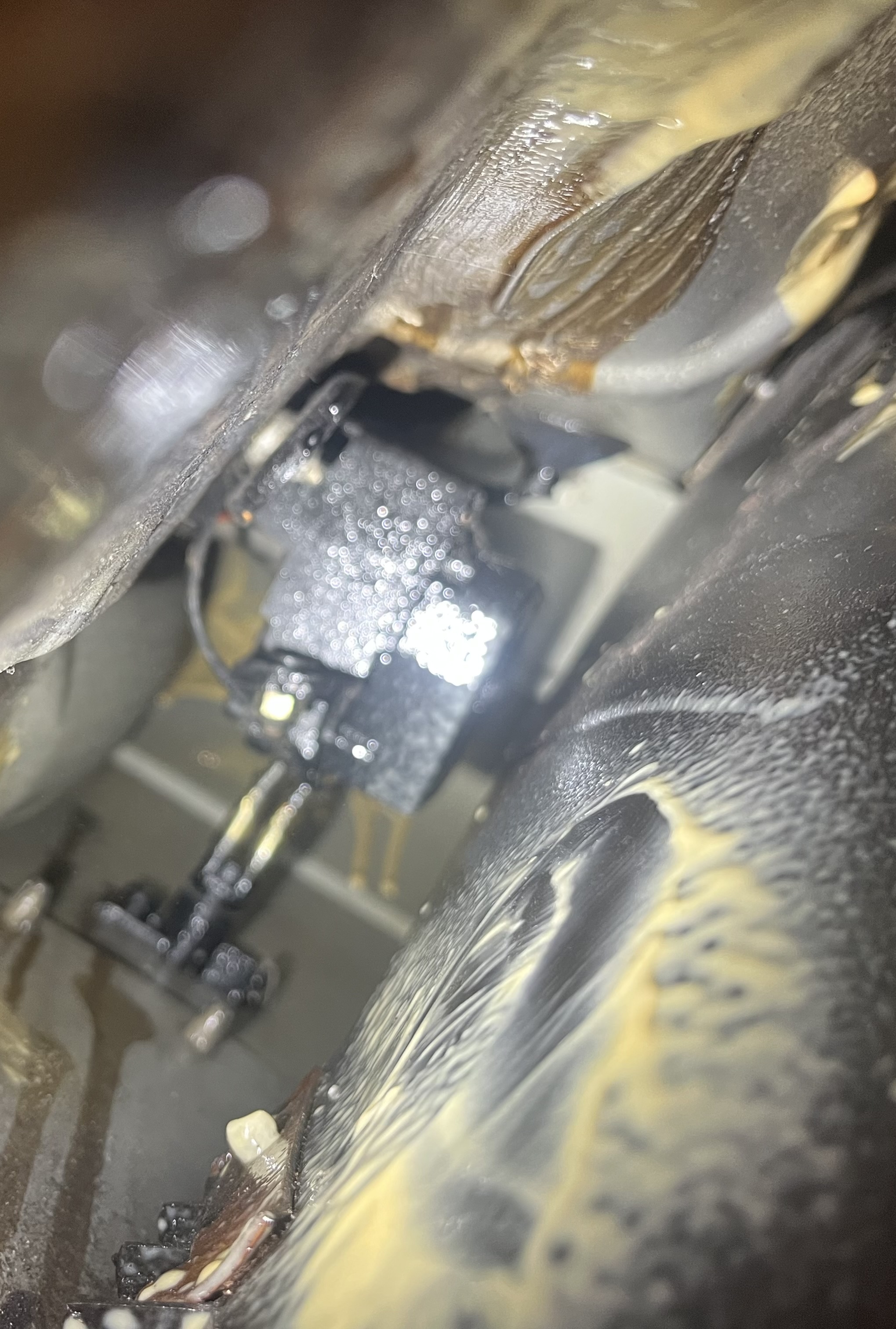

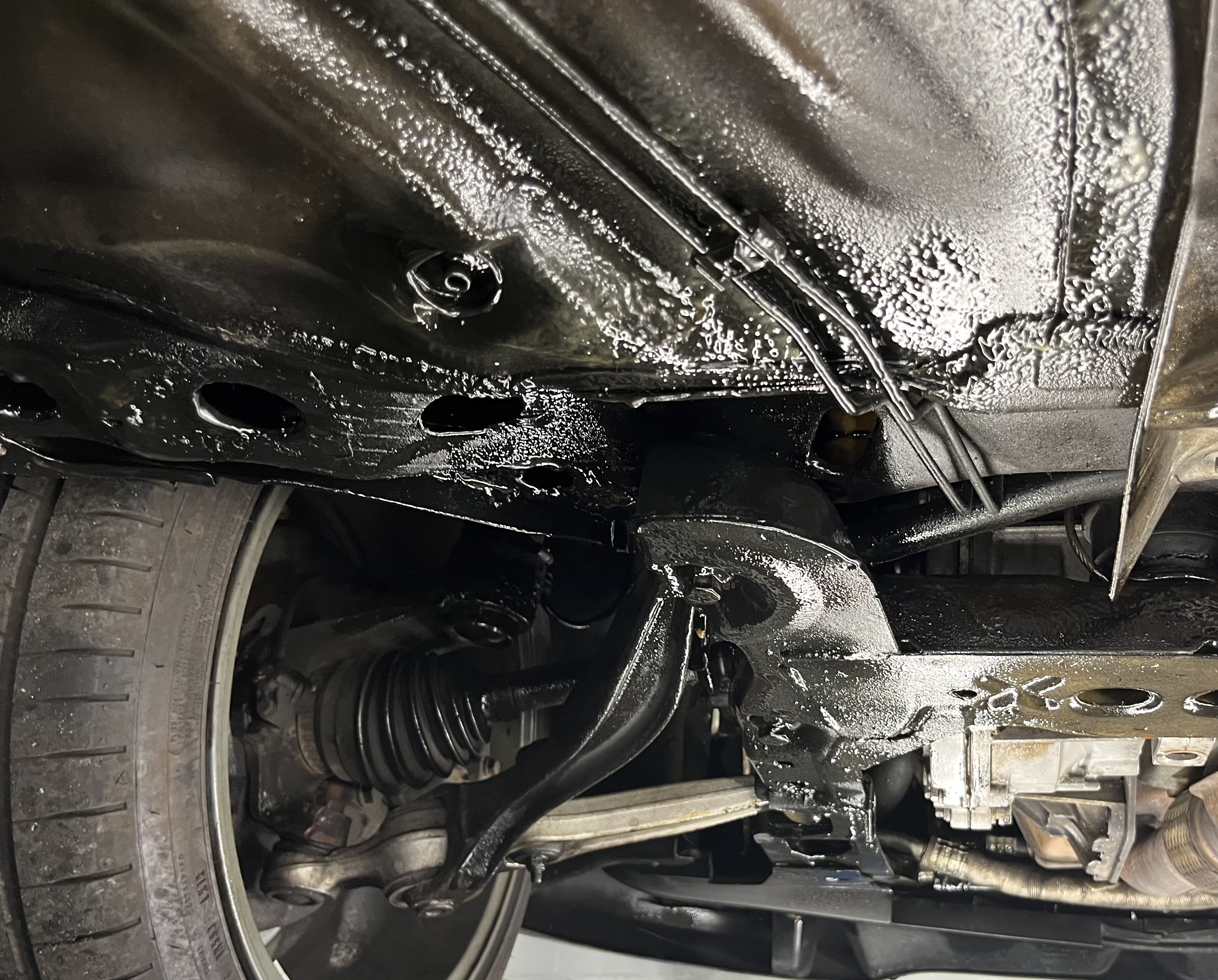

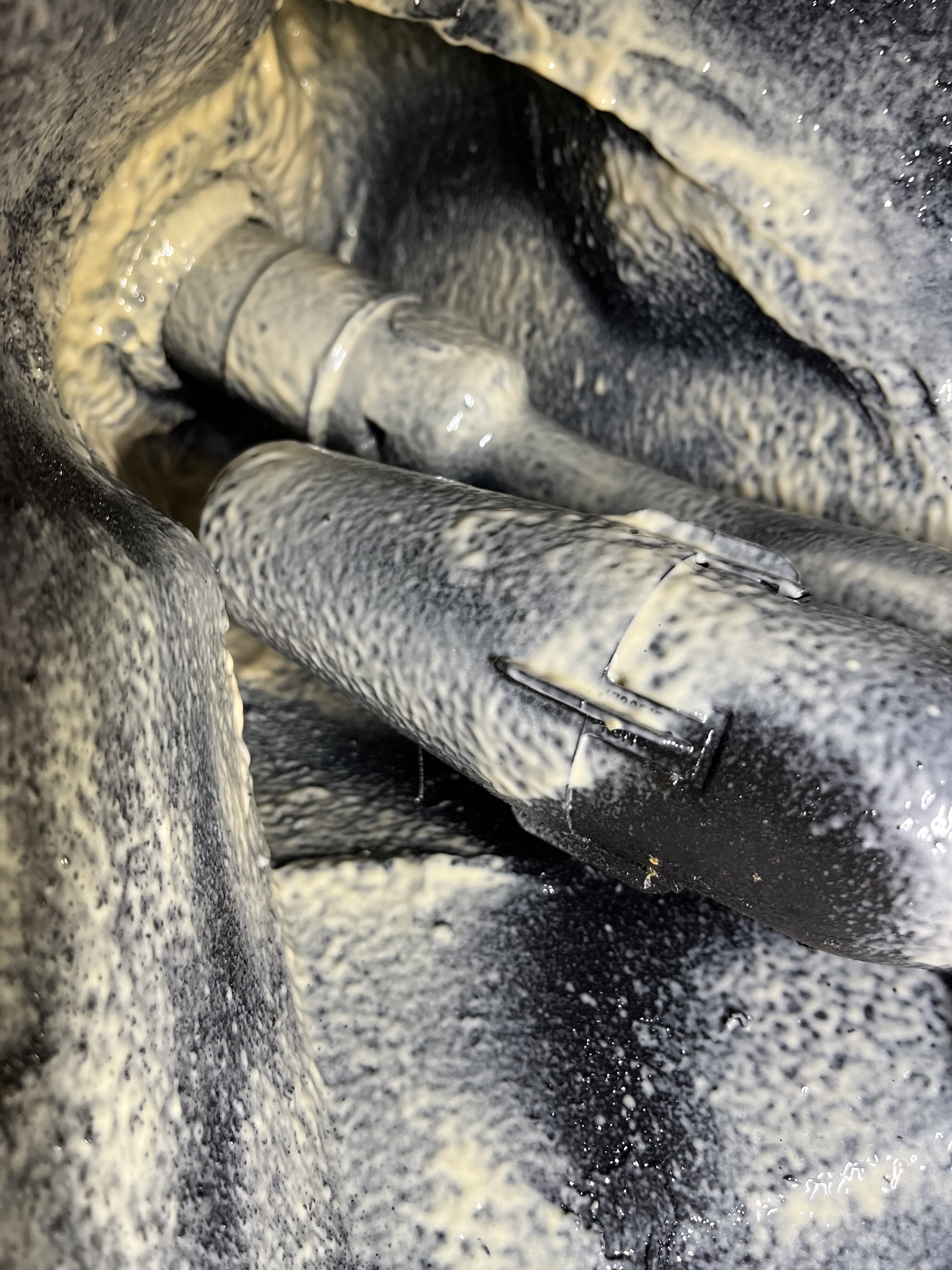

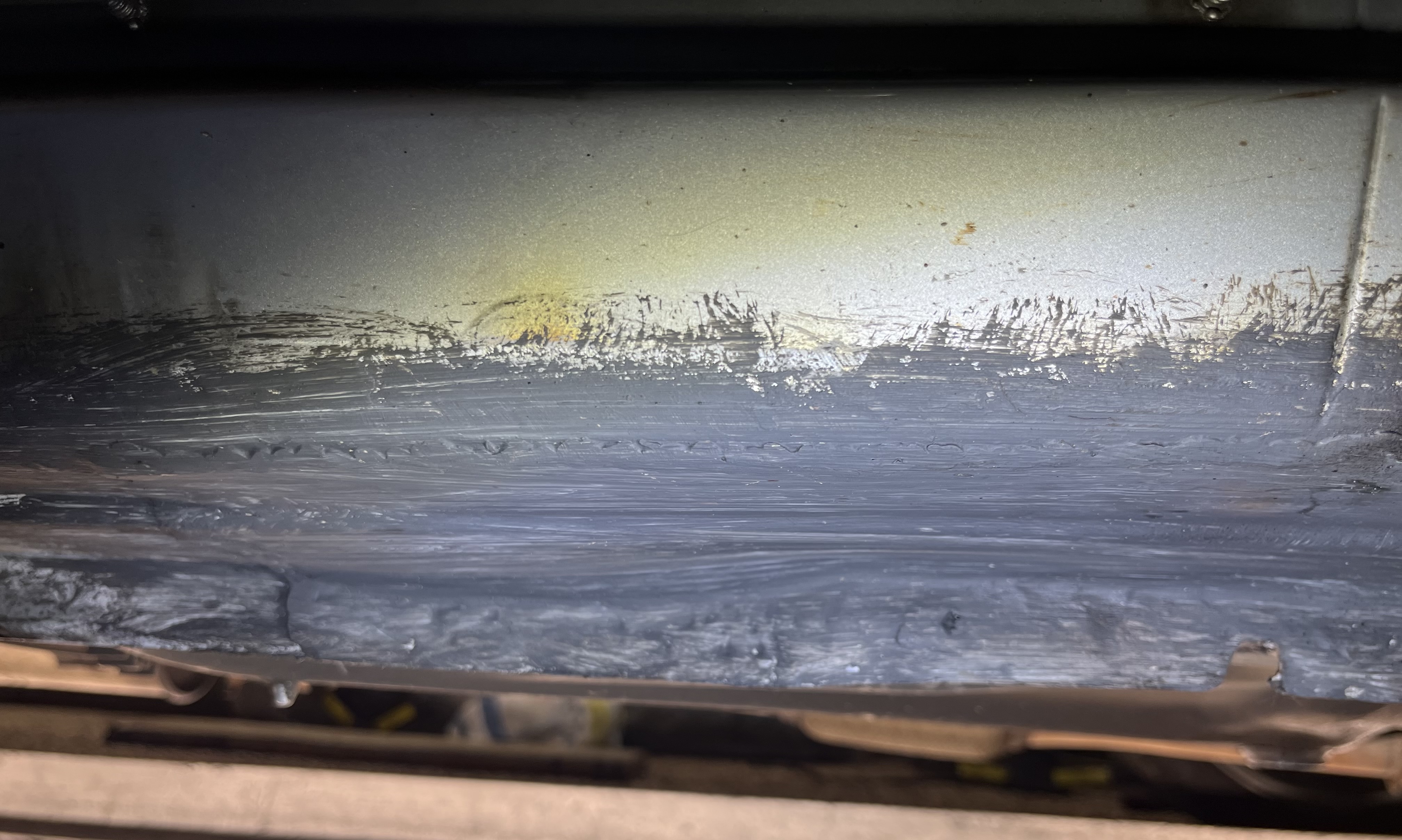

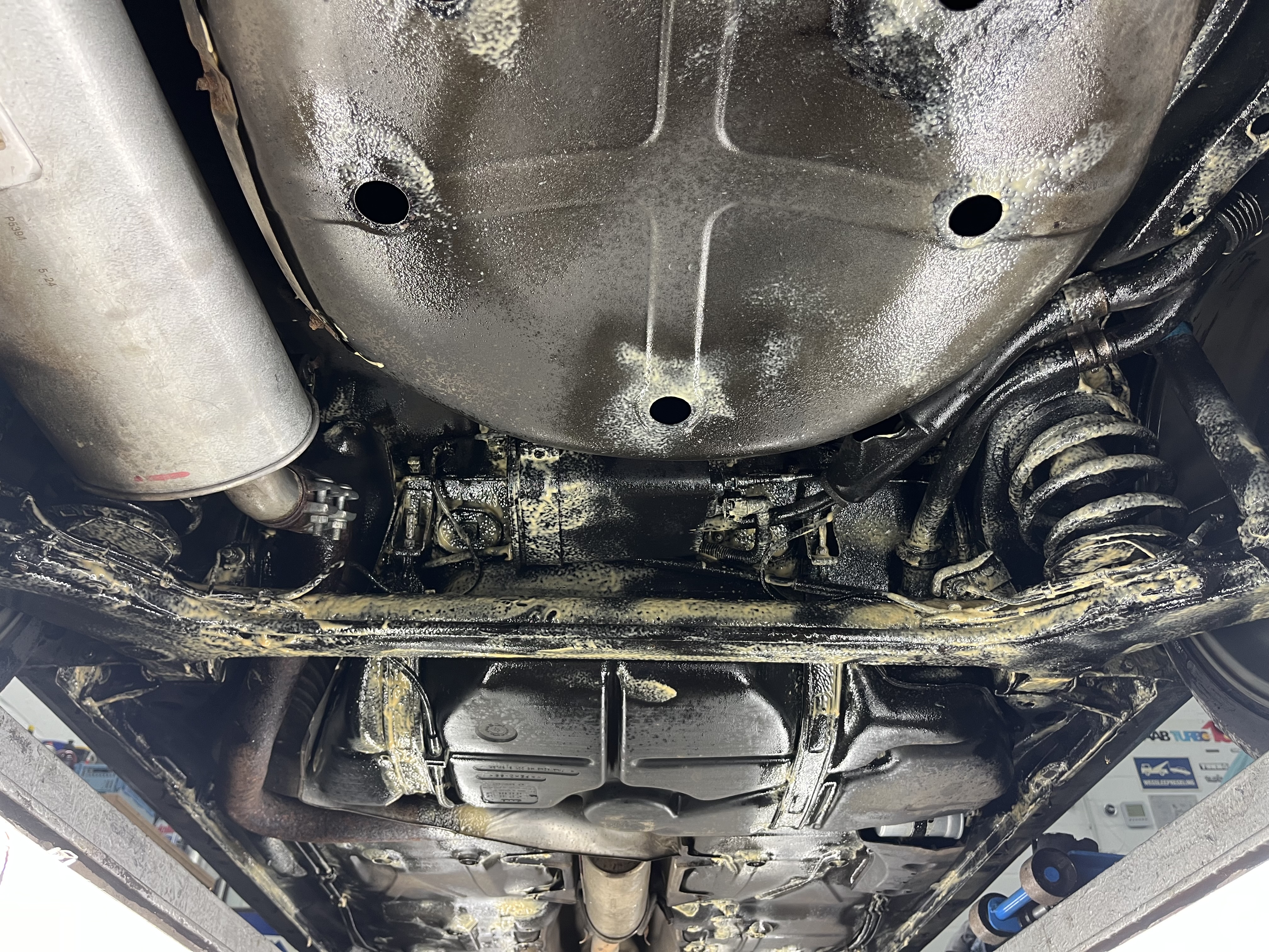

Fettküche. Ich frage mich was das ganze Schaf-Wollfettt wohl mit mir machen wird. Bisher ist weder ein Wagen abgebrannt noch ernsthaft danach undicht geworden. Es wird einziehen und mit PermaFilm abgedeckt. Als Motorradfahrer darf niemand an meinen Fettfecken Schaden nehmen ….

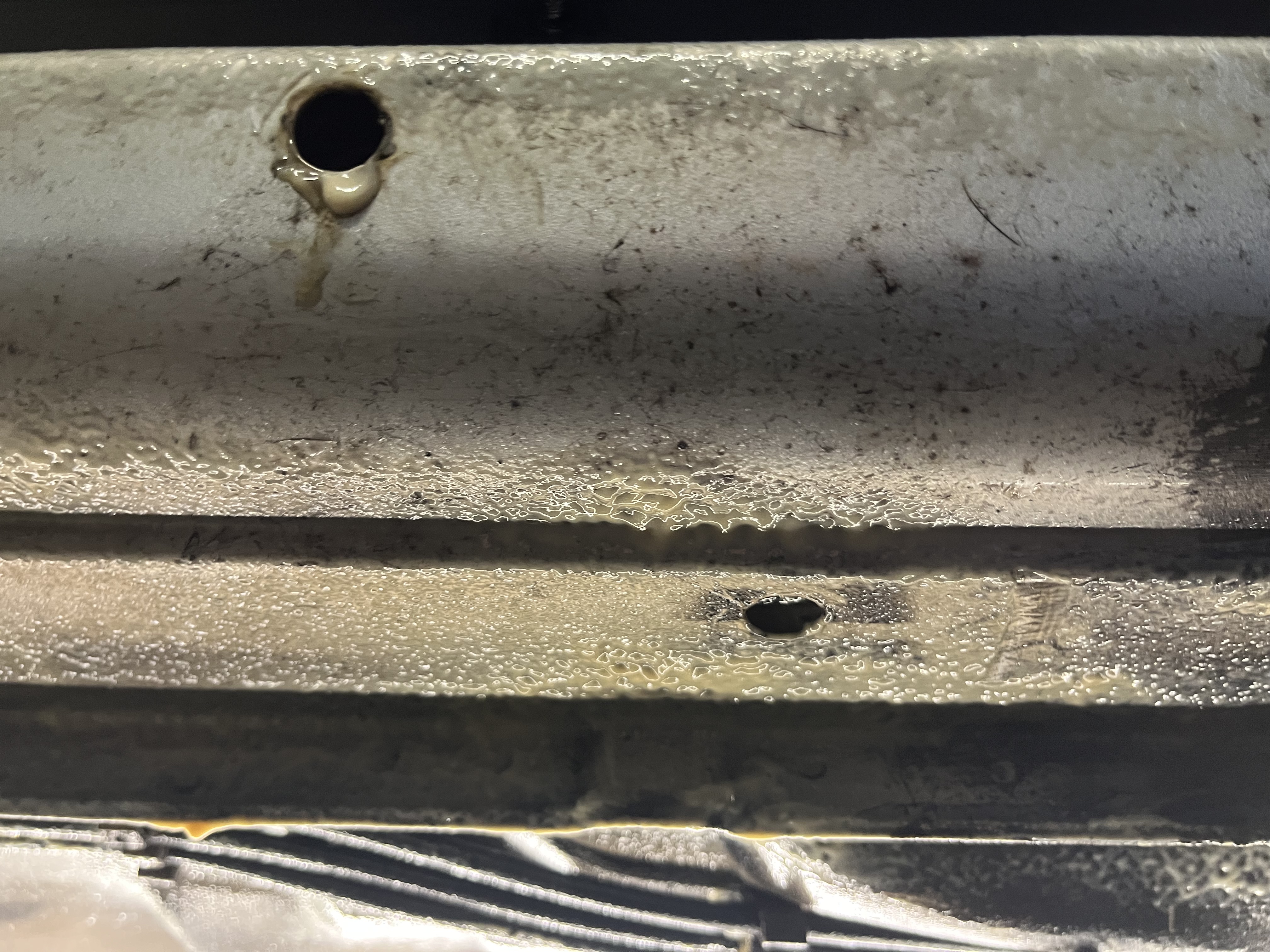

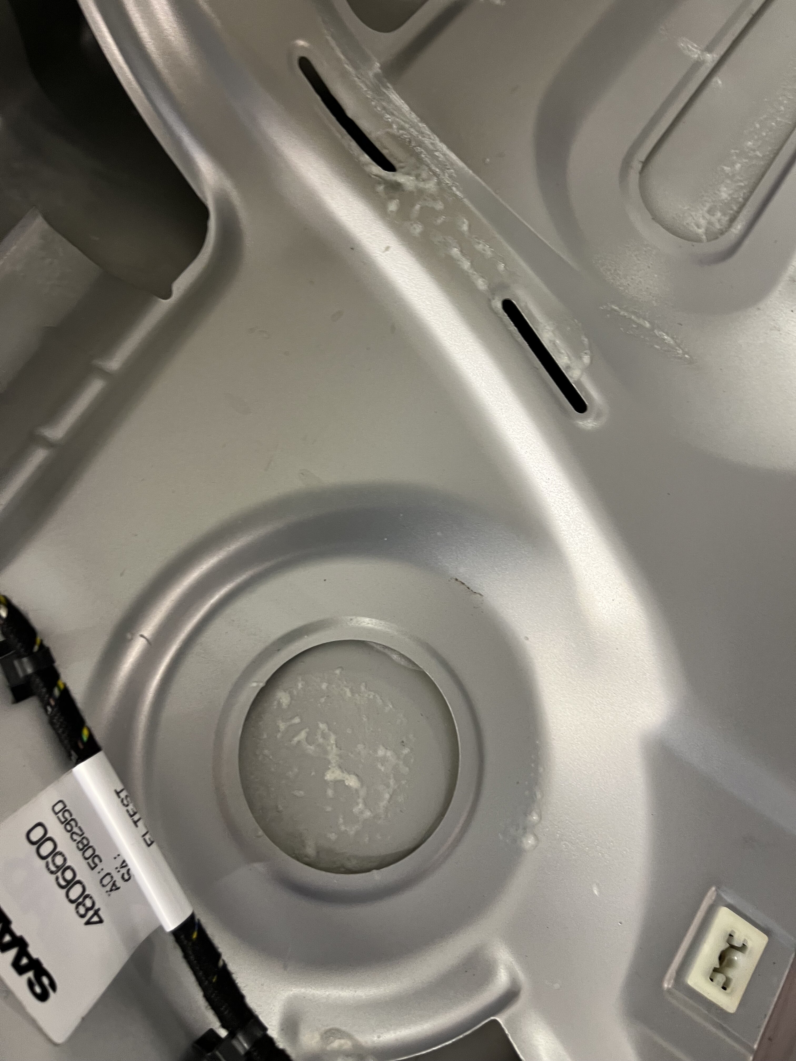

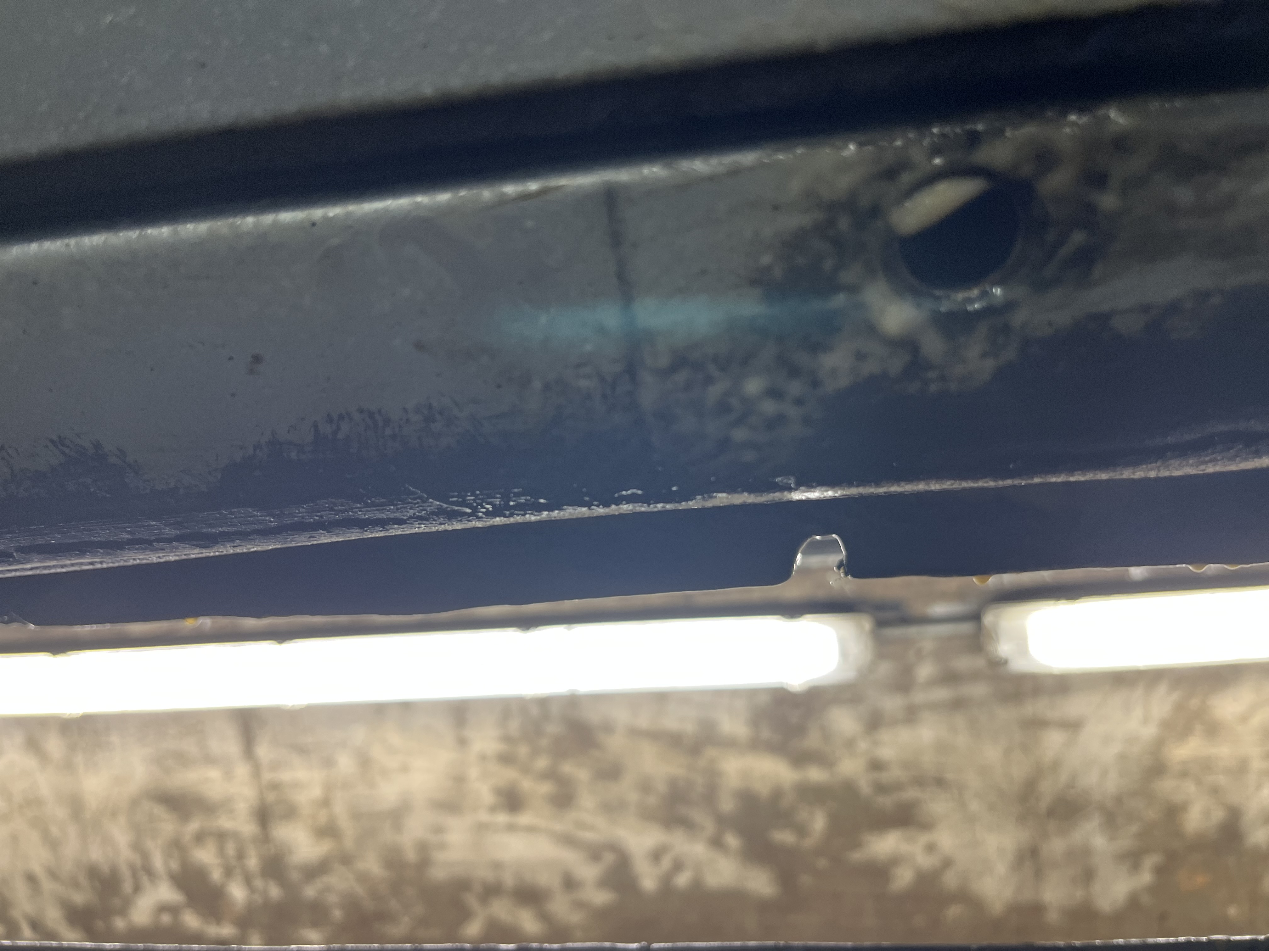

Die Schweller habe ich an den Stopfen und und seitlich geöffnet. Bei meinem Golf II kann ich vom Innenraum von oben in die Schweller sehen - und damit mit Fett versorgen.
Sollte ich den Innenraum ausbauen - Verkleidungen alle raus ? Bei meinen alten Saab habe ich das immer gemacht. Gibt es Stopfen in den Schwellern von oben ?

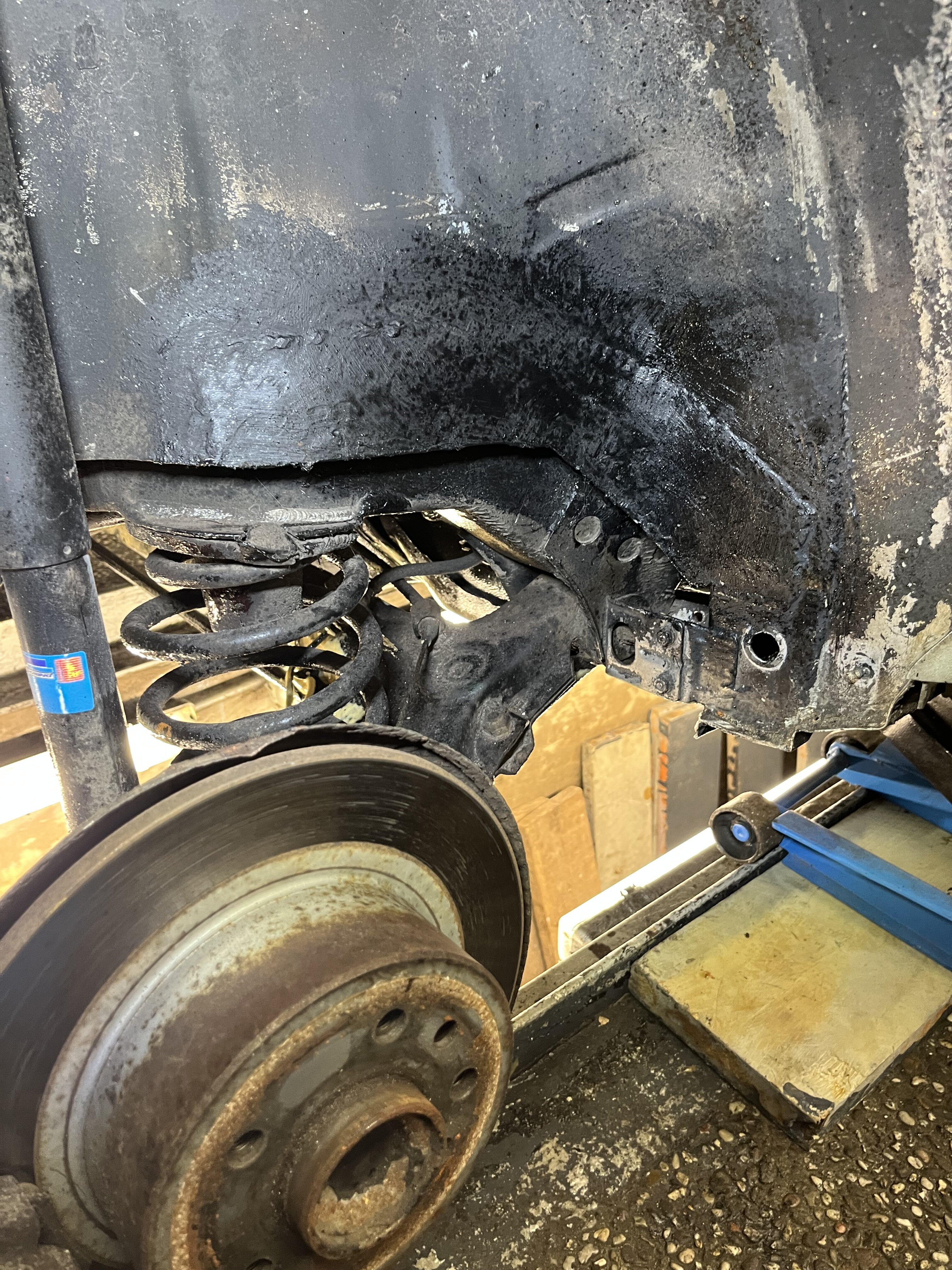

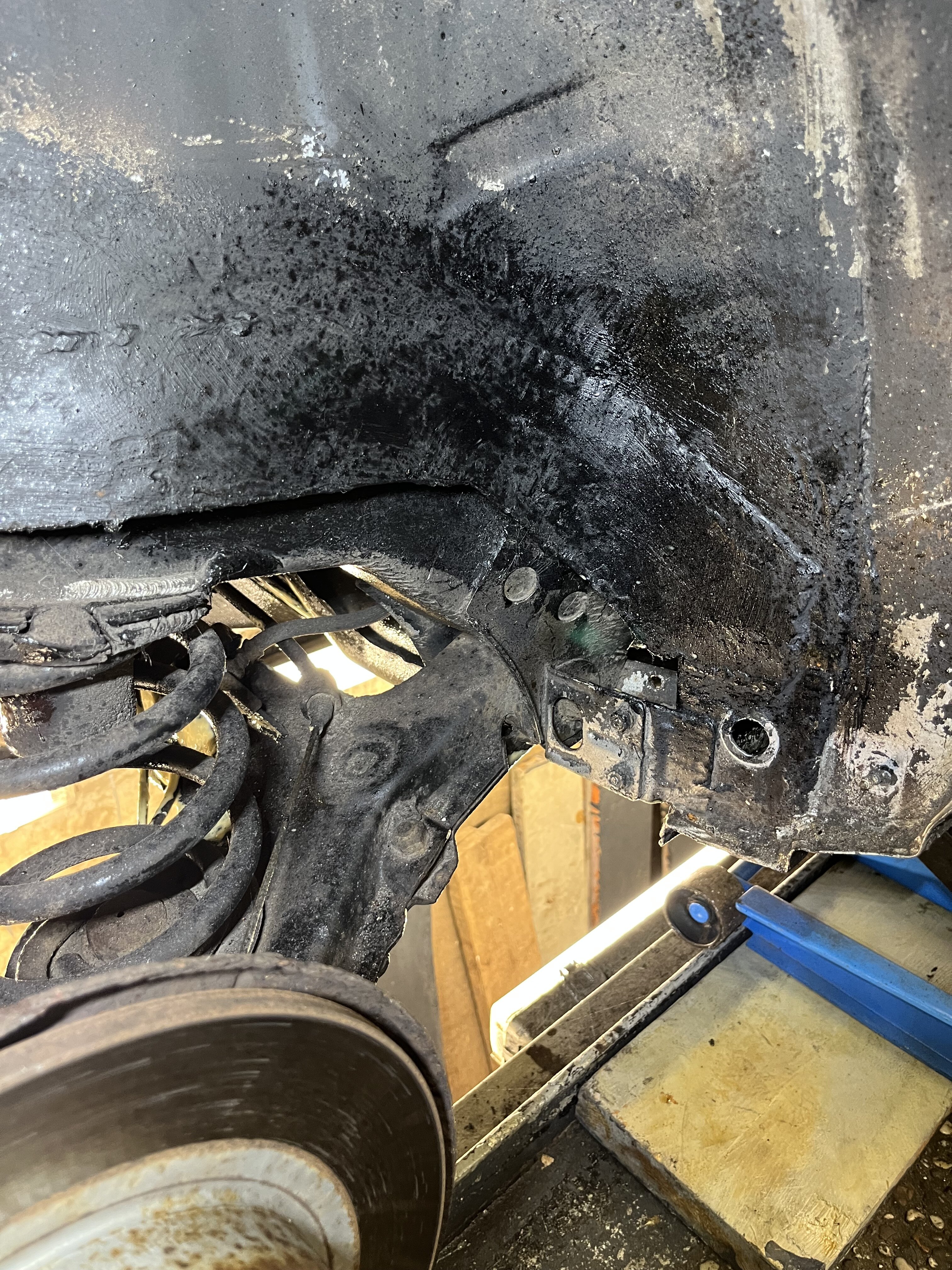

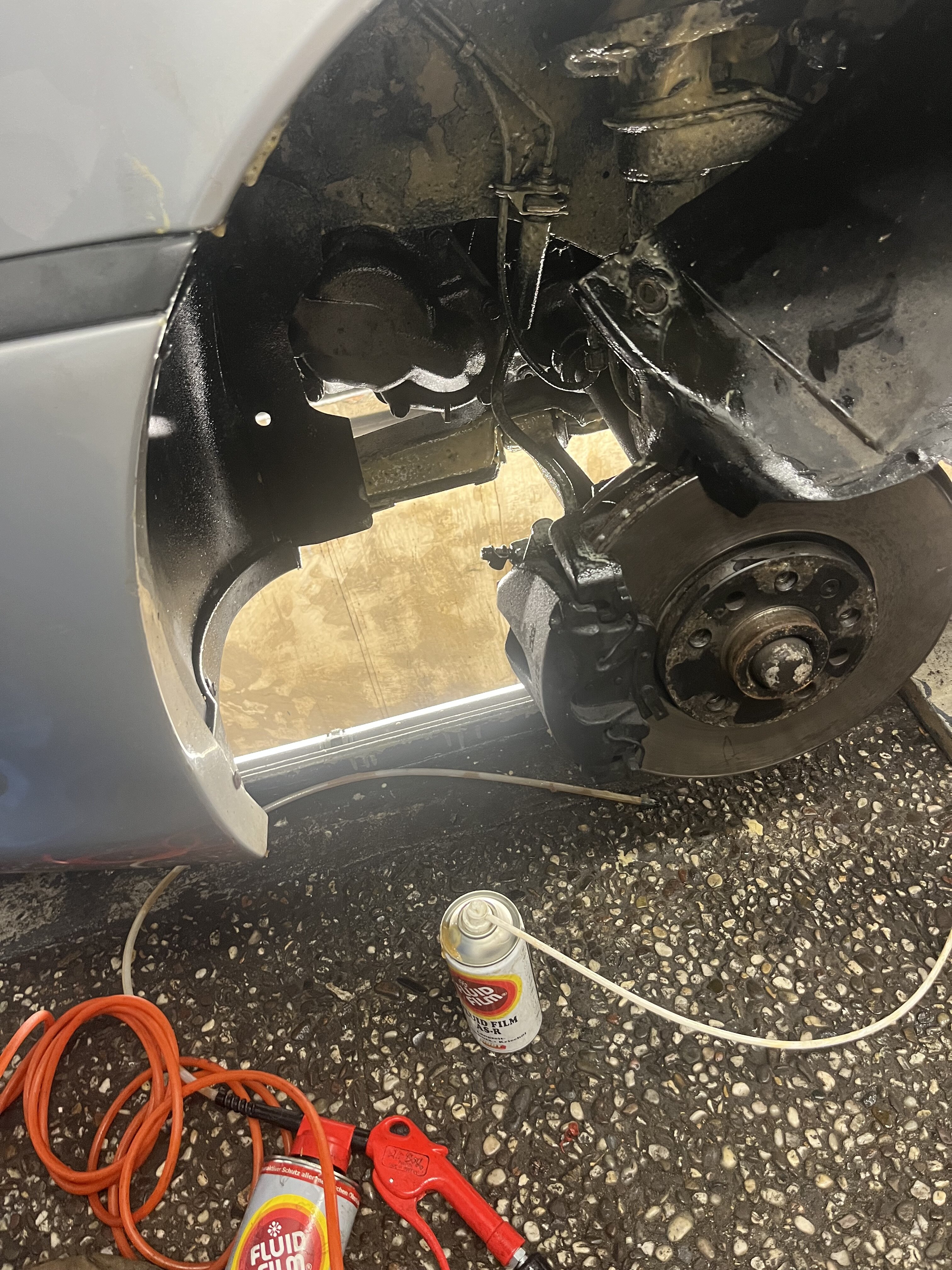

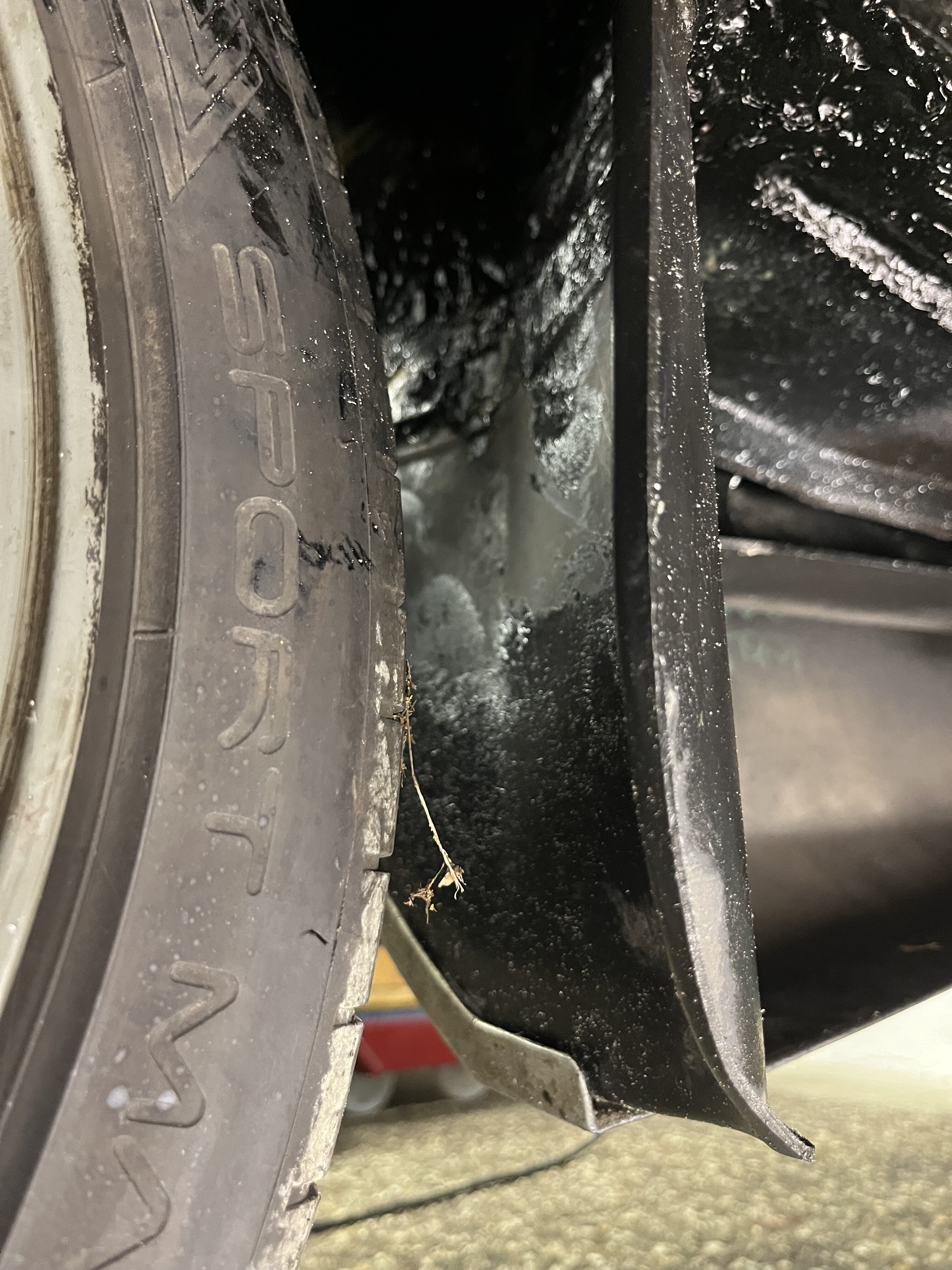

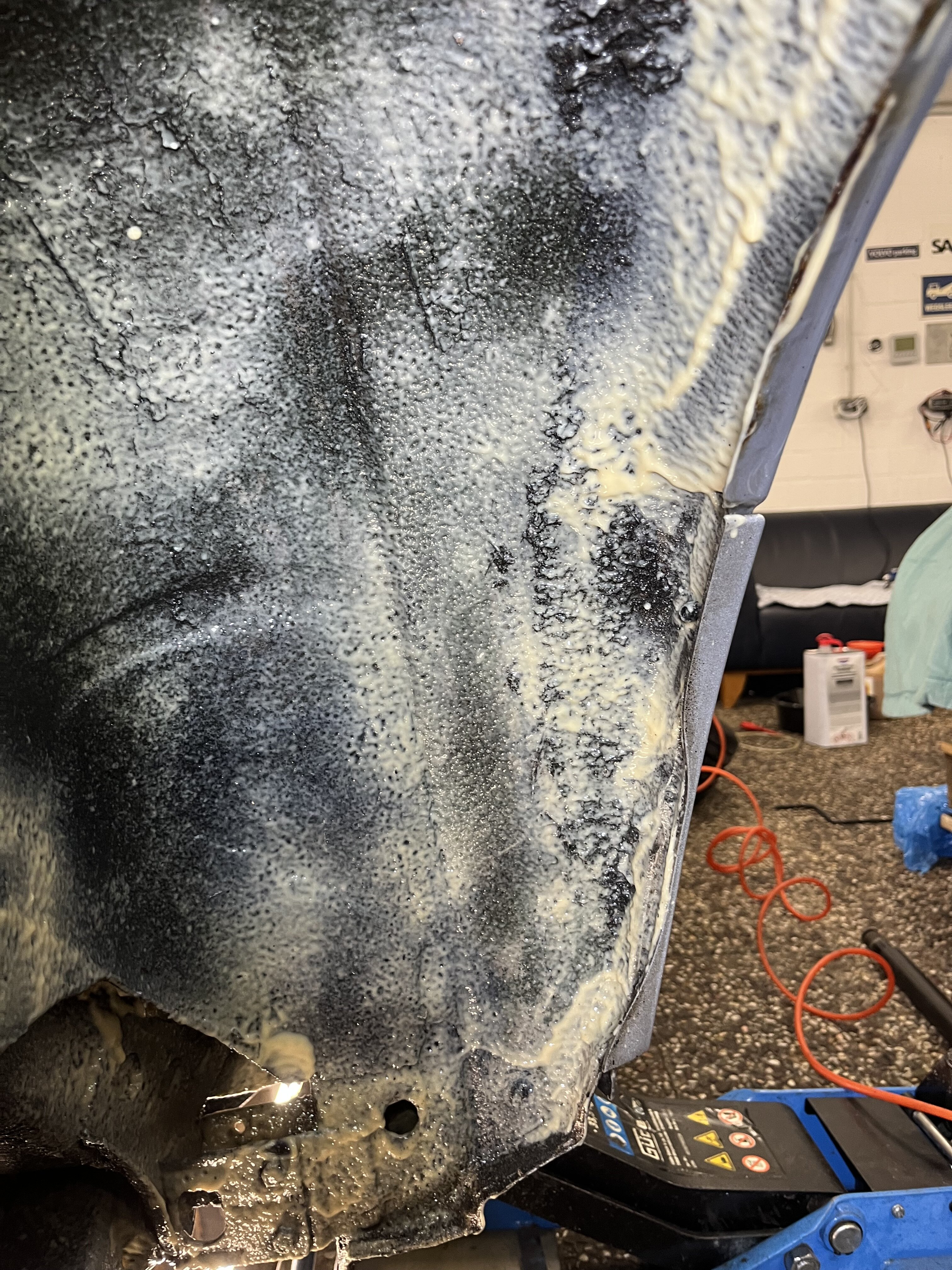

Die Radhäuser vorne sind völlig rostfrei. Verkleidung soweit abgenommen, dass ich mit der Sonde an den Kotflügelrand komme.
Die Innenkotflügel haben den Wagen wirksam geschützt. Die Schweller vorne allerdings nicht - und die Viggen/Aero Verkleidung tut ihr übriges dazu. Das ist nicht gut konstruiert. Die Radhäuser hinten waren vor allem am unteren Rand betroffen.

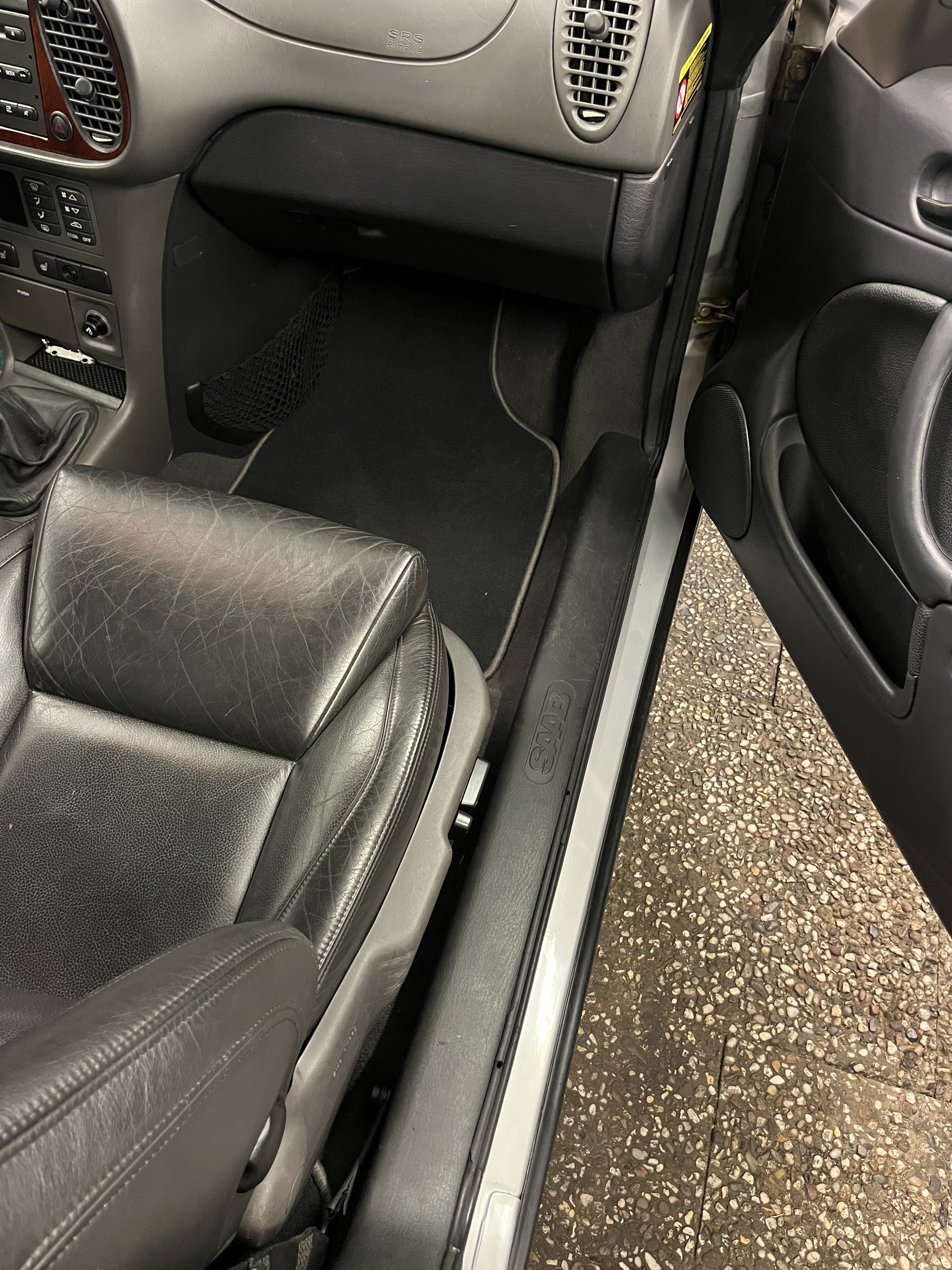

Ja, im Grunde reicht es wenn du die Einstiegsleisten raus nimmst. Dann kannst du da durch die Öffnungen, wo Düse Verkleidungen eingeclipst sind den Hohlraumschutz rein sprühen.

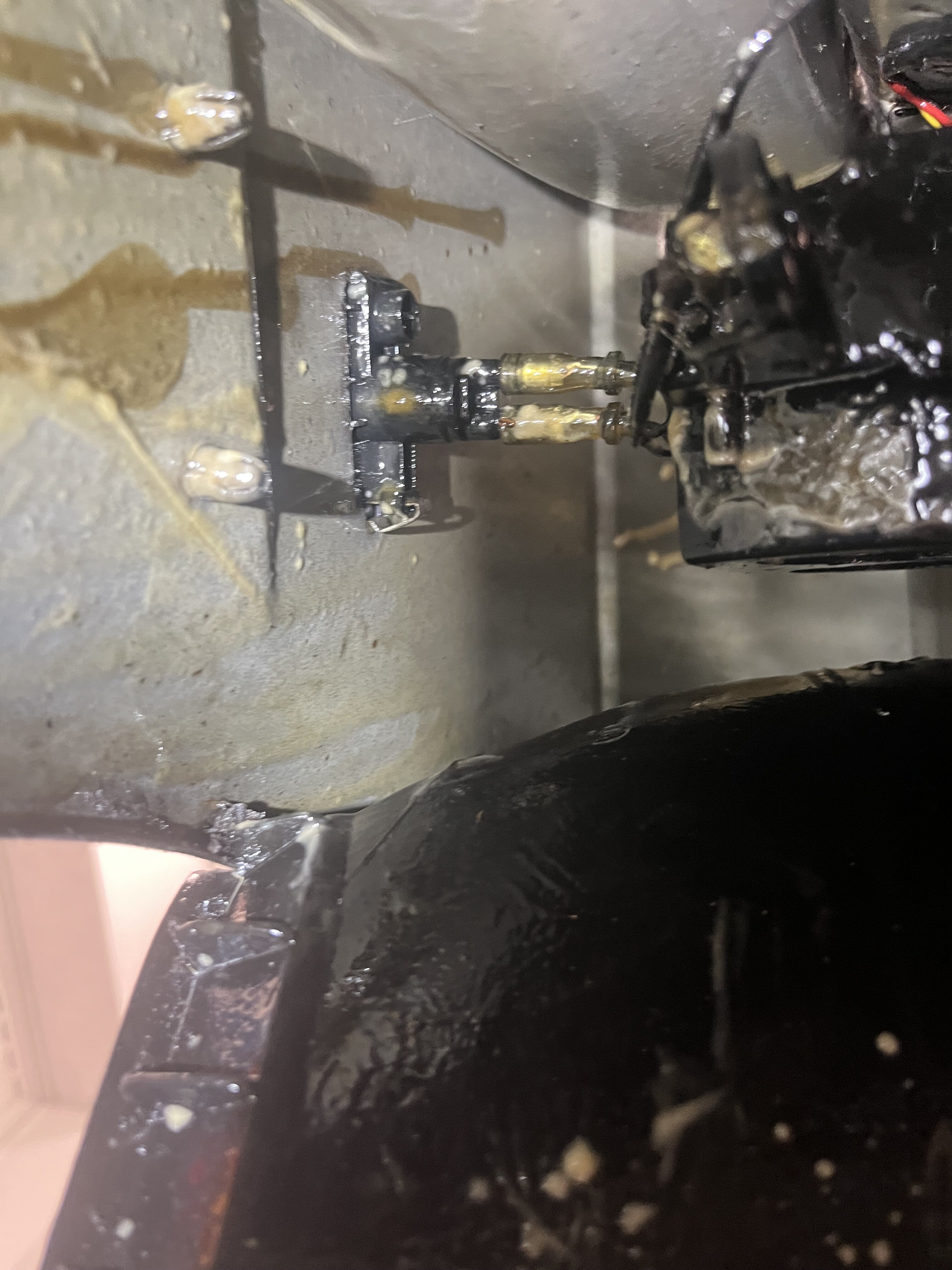

Das FluidFilm mit PermaFilm ist eingezogen. Ich habe gut Erfahrungen mit einem Wachs als „Abdecker“ gemacht. Darunter ist das FluidFilm, aber die Oberfläche wird resistenter gegen Abwaschung. Es ist gerade gespritzt auf den Bilder, nach dem Trocknen wird es matt und in ein paar Wochen fällt es kaum mehr auf. Zum Check (TÜV etc.) kann man es jederzeit Abwischen. Tatsächlich gibt es ja jetzt nichts mehr zu Vertuschen ….

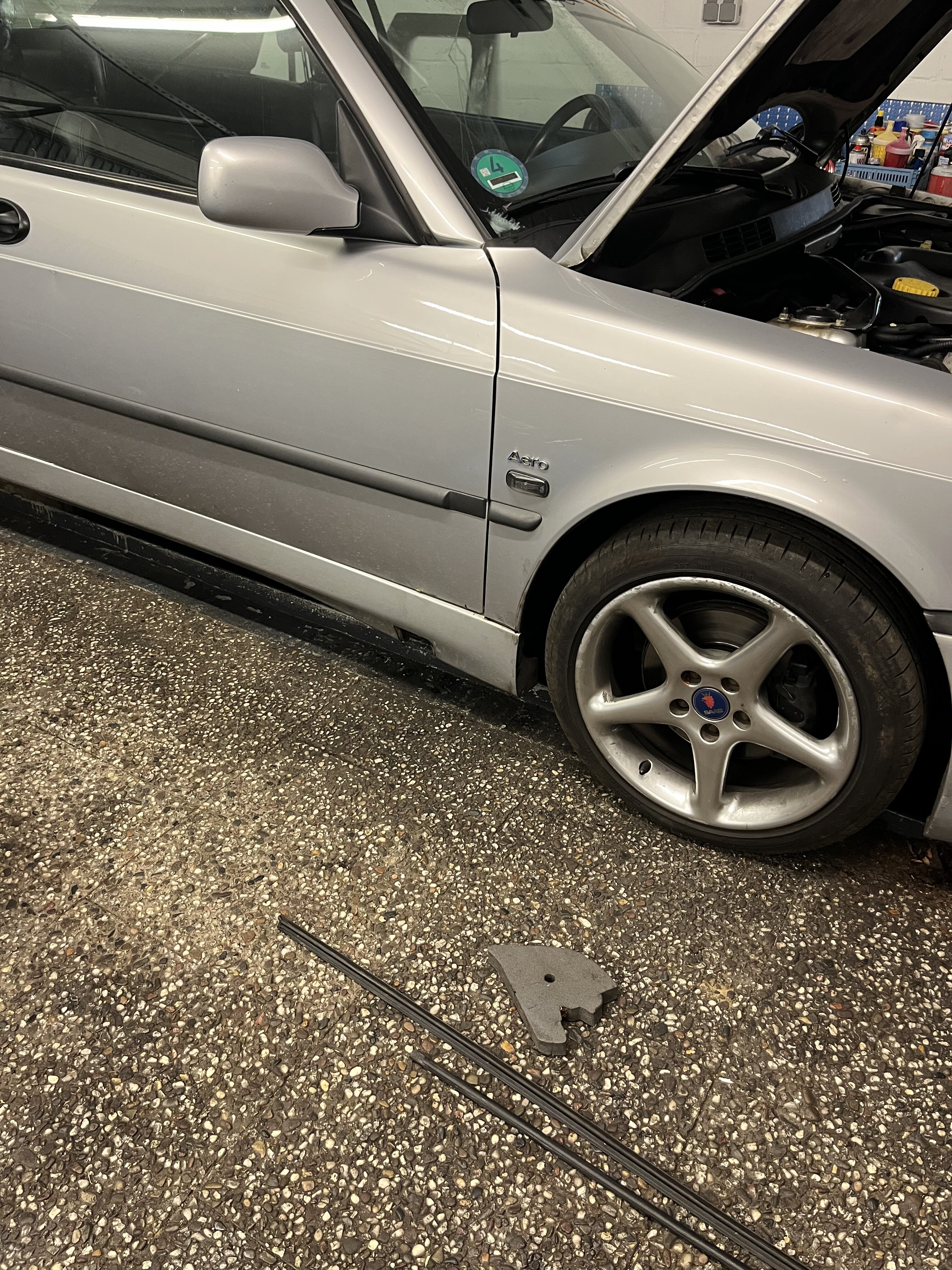

Jetzt müssen die Leisten der Schwellerverkleidung wieder dran - habe ich leider nicht selber abgenommen. Hätte bitte jemand ein Bild wie es vorher war oder Aussehen sollte ? Das wäre sehr hilfreich … Besten Dank

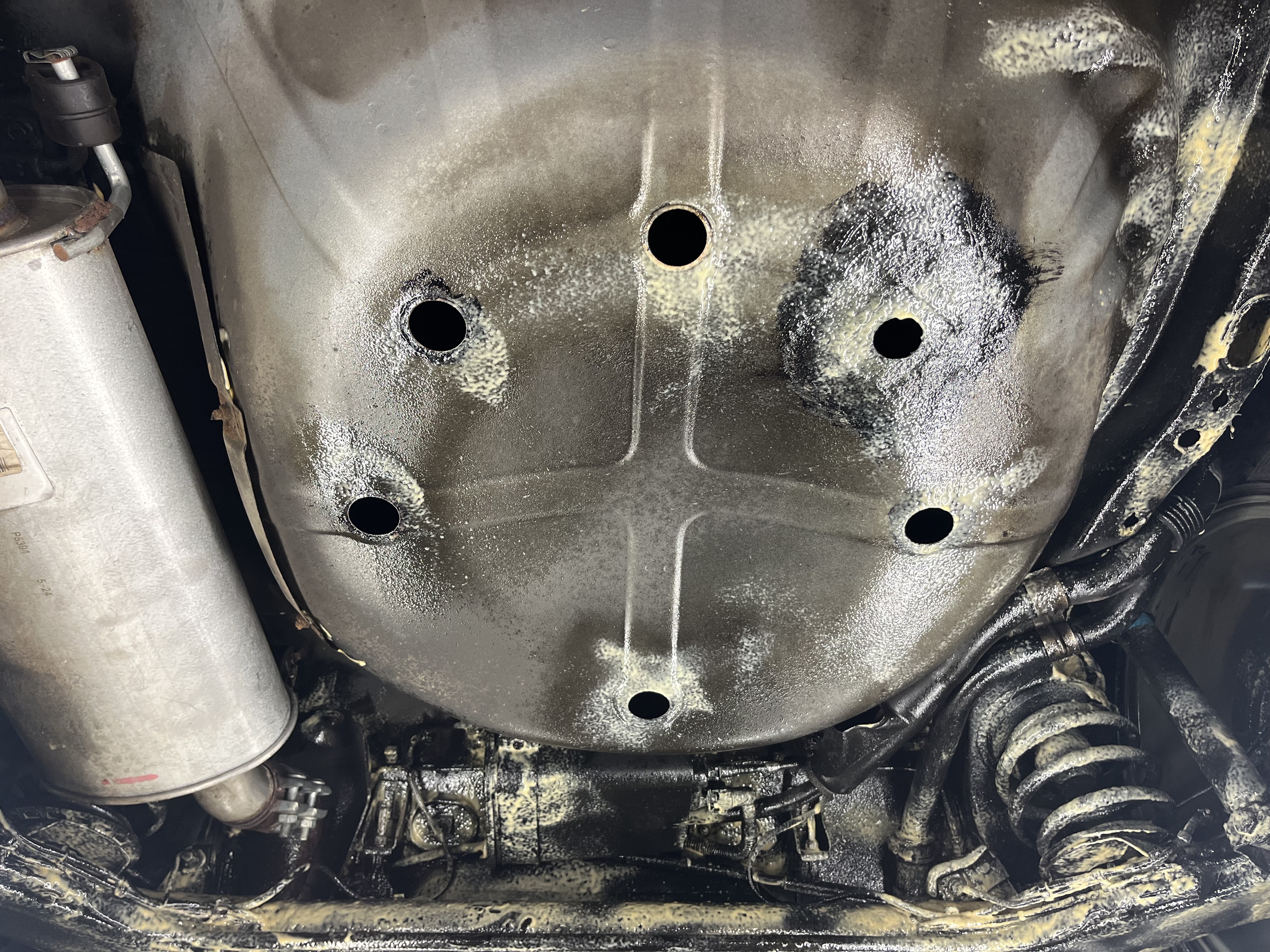

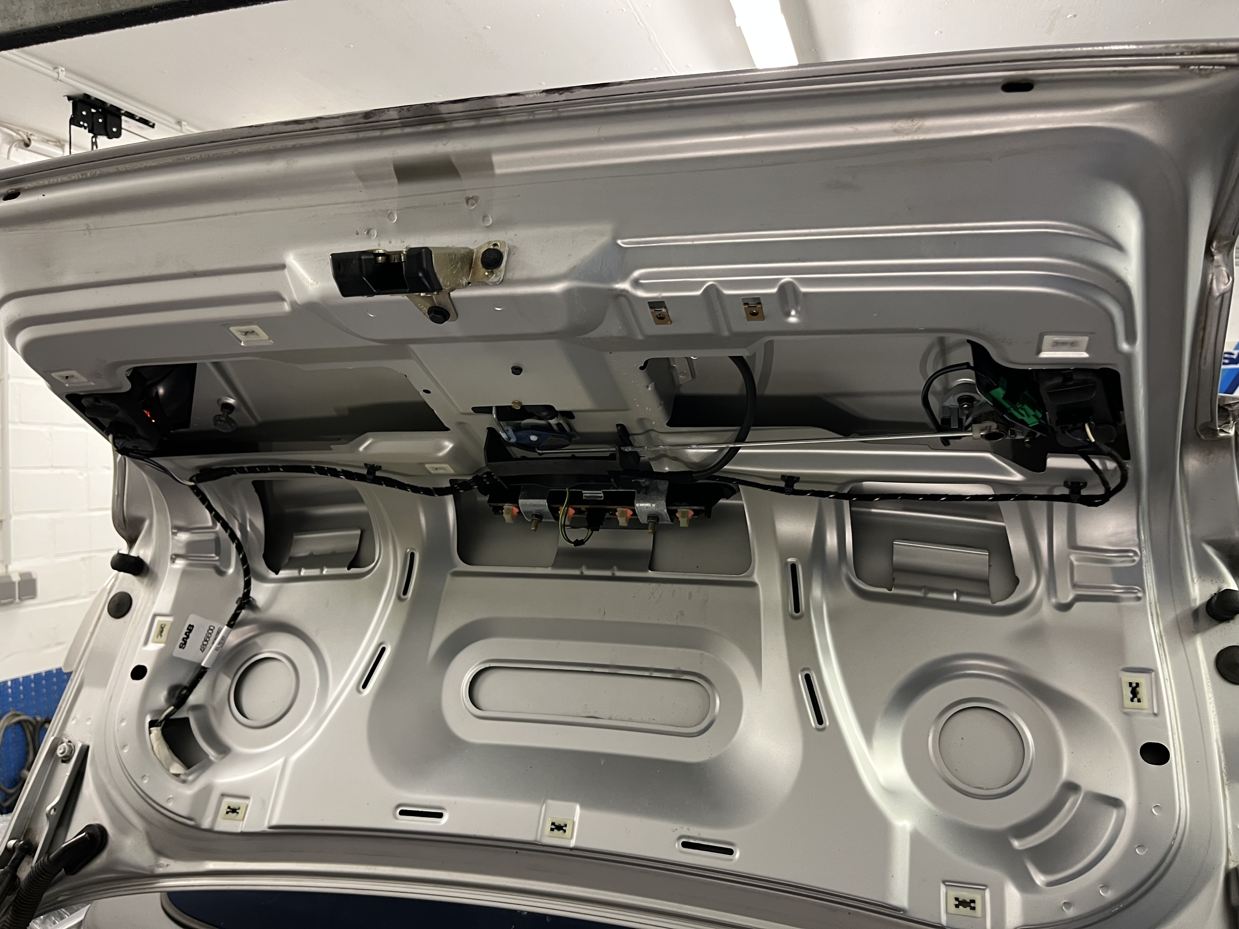

Heckklappe. Völlig rostfrei, dabei 0.0 Hohlraumschutz.

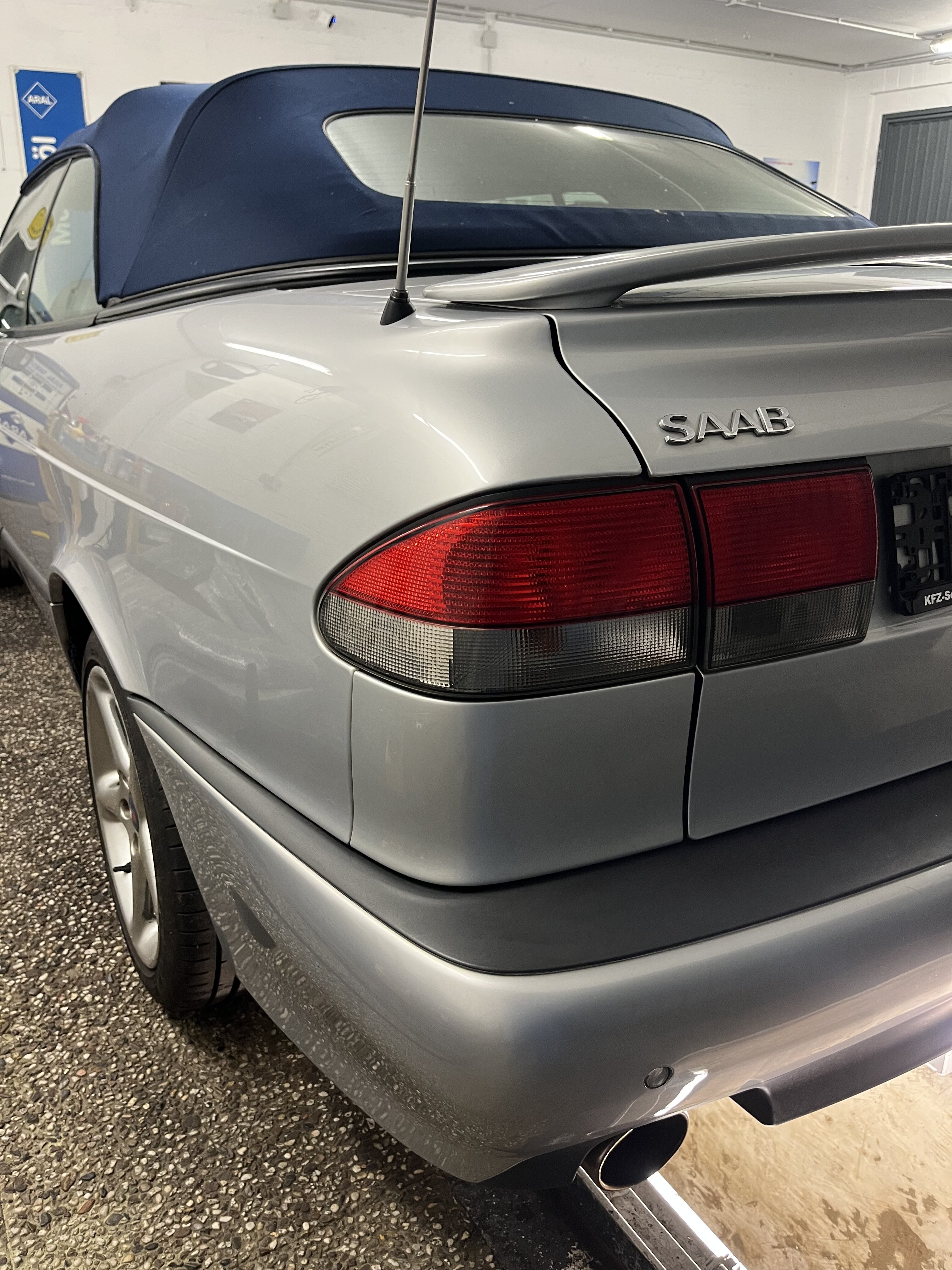

Schwellerverkleidung wieder angebaut.

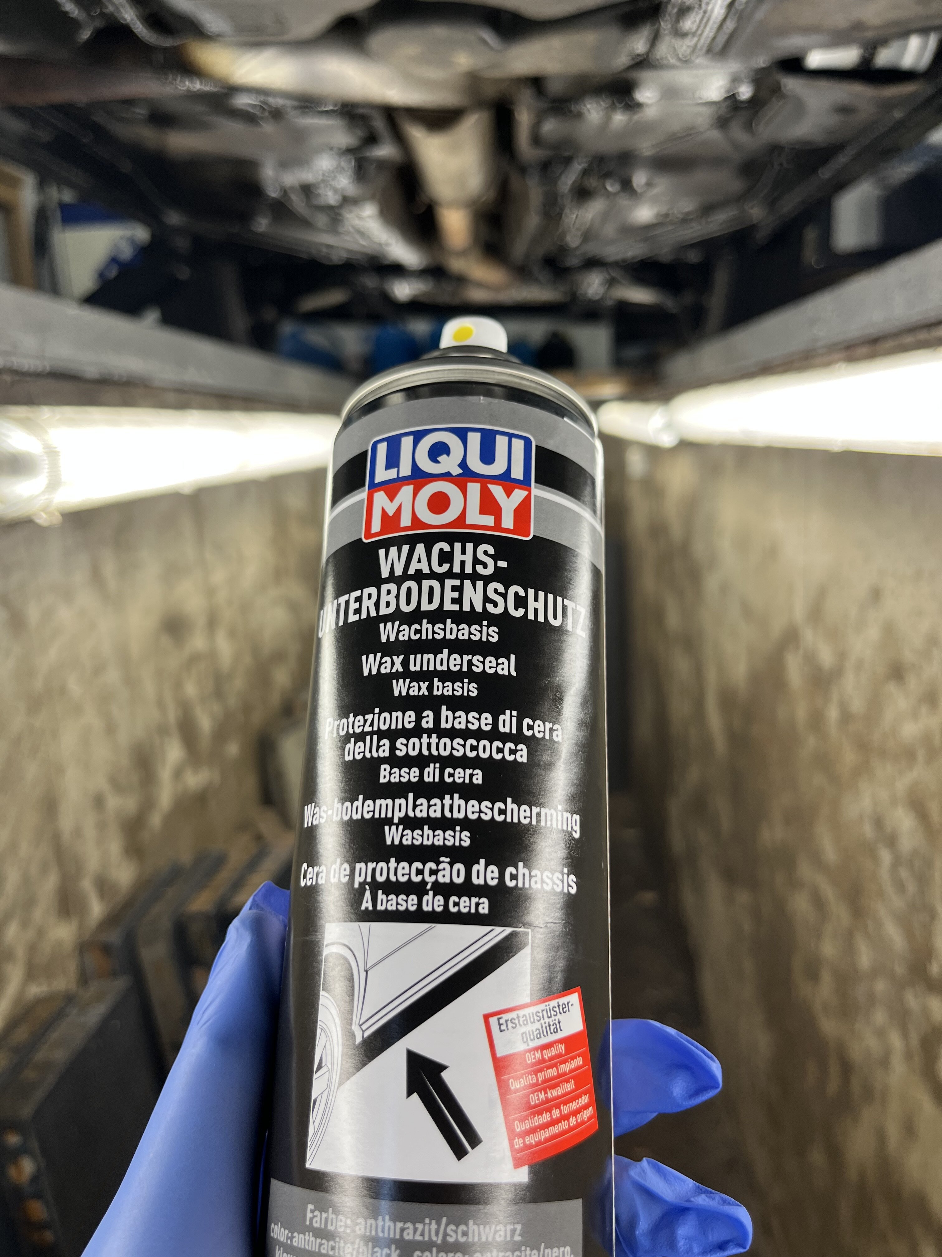

Die Stosstangen und Felgen lasse ich lackieren. Mit Kauf liege ich jetzt bei 5 tsd. Euro mit Schweißarbeiten, Kleinteilen, FluidFilm/Presto:BranthoKorux//Wachs, Ölwechsel, Bremsflüssigkeit, neuen Filtern (Benzin, Innenraum, Motor), Zündkerzen, Noobtune Open /SID.
Demnächst nehme ich die Sitze und Seitenverkleidung heraus, um die Schweller von oben weiter auszuspritzen, den Unterboden anzusehen und die Türen möchte ich auch von innen ansehen.

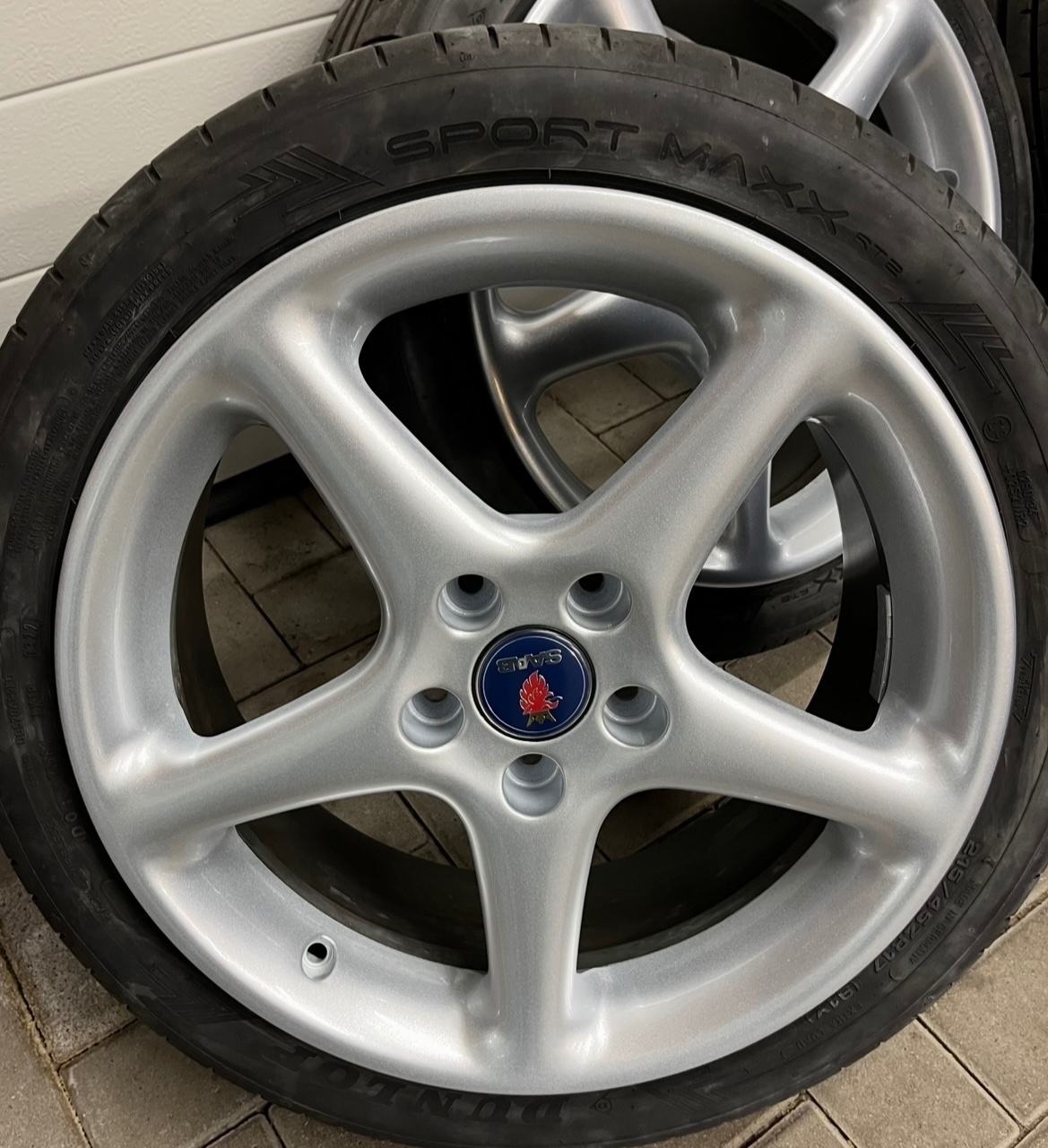

Die VIGGEN Felgen mit ET 49 und 215/45/17 sehen auch mit dem Aero-Fahrwerk verloren aus im Radkasten - sind jetzt beim Lackierer. Hat der VIGGEN-Lack eine Bezeichnung ? Ist kein normales Felgensilber wie sonst, mehr chromartig.
Solange fahre ich die 17 Zoll Winterräder vom 9-5 mit 225-45-17, ET 45 (?). Es schleift nichts …

Schweller von oben erneut ausgespritzt.
Vorher geschaut ob die Felgen noch rund laufen?
Ich habe 8 Stück, 7 mit Höhenschlag/Höhenschlägen...
Ich bin sie gefahren .// gut gewuchtet, ziemlich neue Reifen, nur kleine Gewichte.
Warum nicht 225-45-17 fahren - es schleift einfach nichts, Bahnübergang, Einparken … alles ohne Probleme mit den 17 Zoll Aerofelgen.
Bearbeitet von HAGMAN
Hast du richtig geprüft, ob sie Höhenschlag haben? Das sieht man nicht mit "nur mal gucken und fahren". Die können trotzdem wenig Wuchtgewicht brauchen, aber eiern tun sie dann trotzdem.

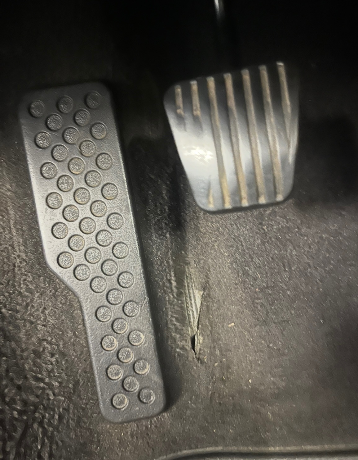

Mängel :
1) Teppich mit Loch

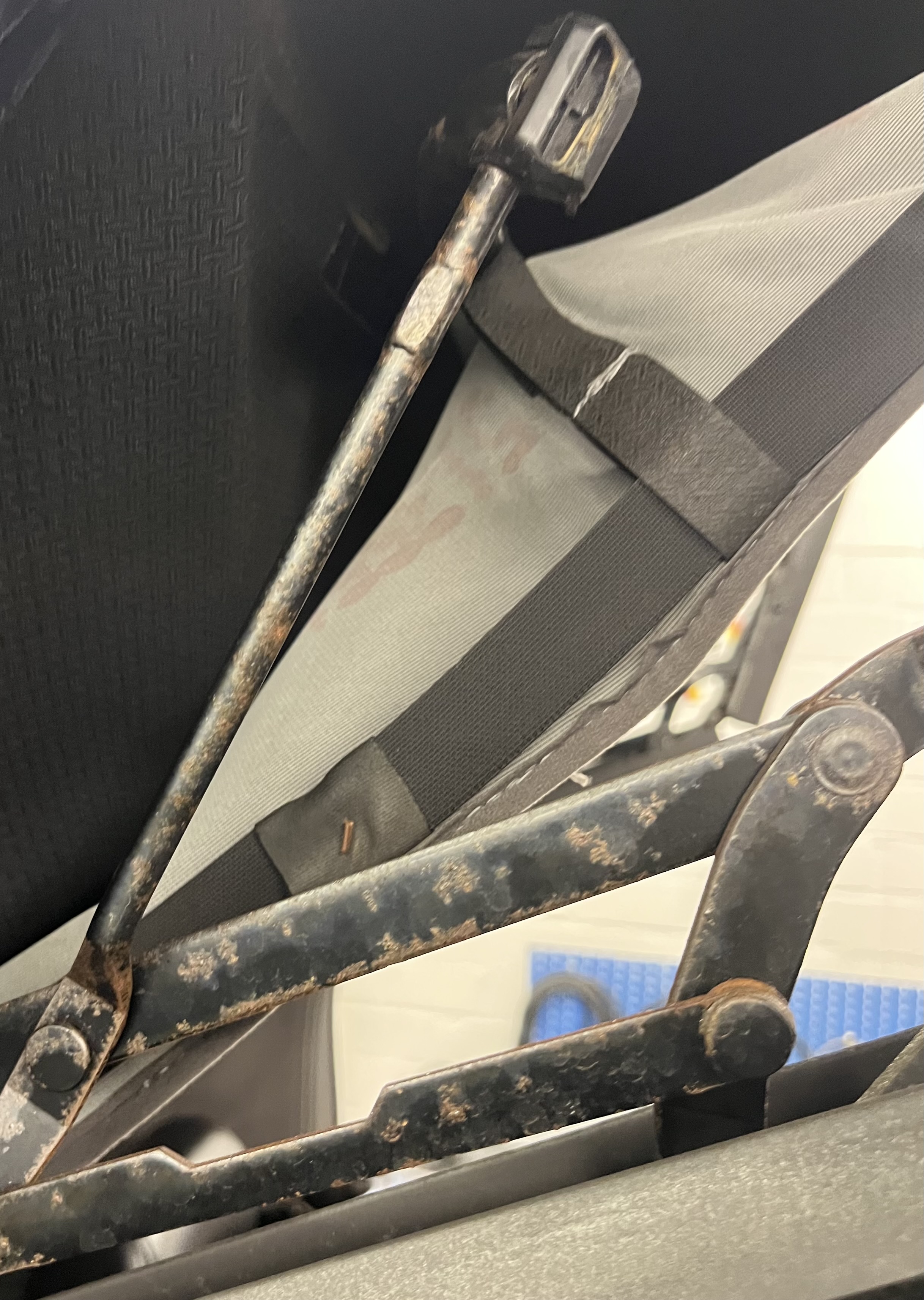

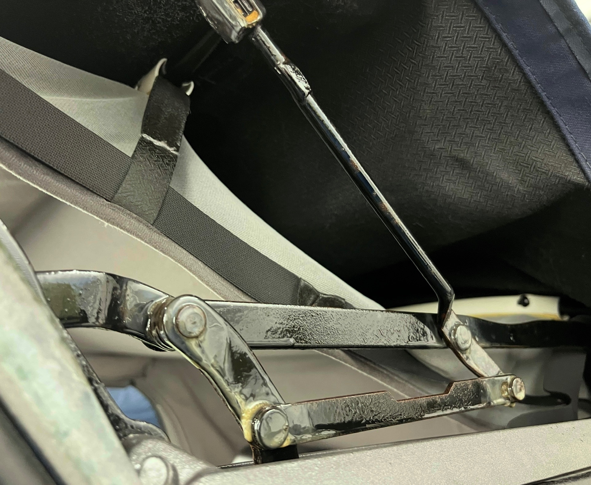

2) Gestänge Flugrost - Brunox, FluidFilm

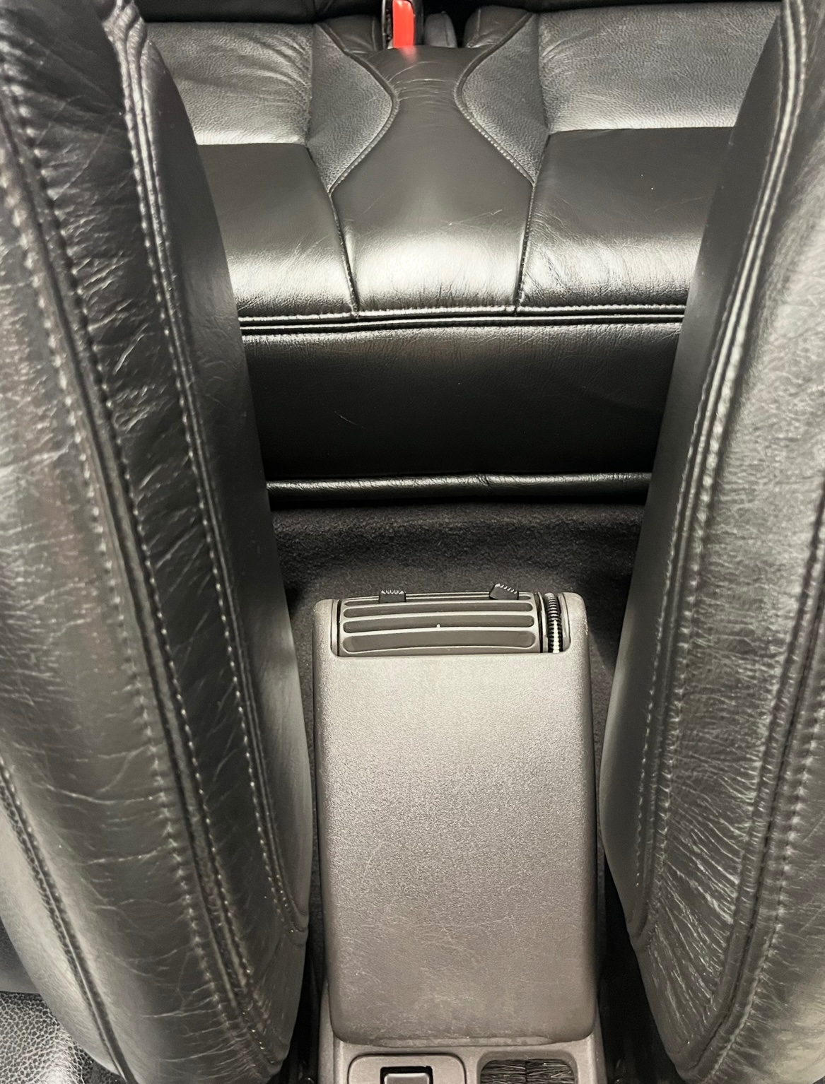

3) Fahrersitz-Seitenbacke außer Form.
4) Radio Einschaltknopf ohne Druckpunkt, (fast) defekt. Anderes Saab-Radio ?

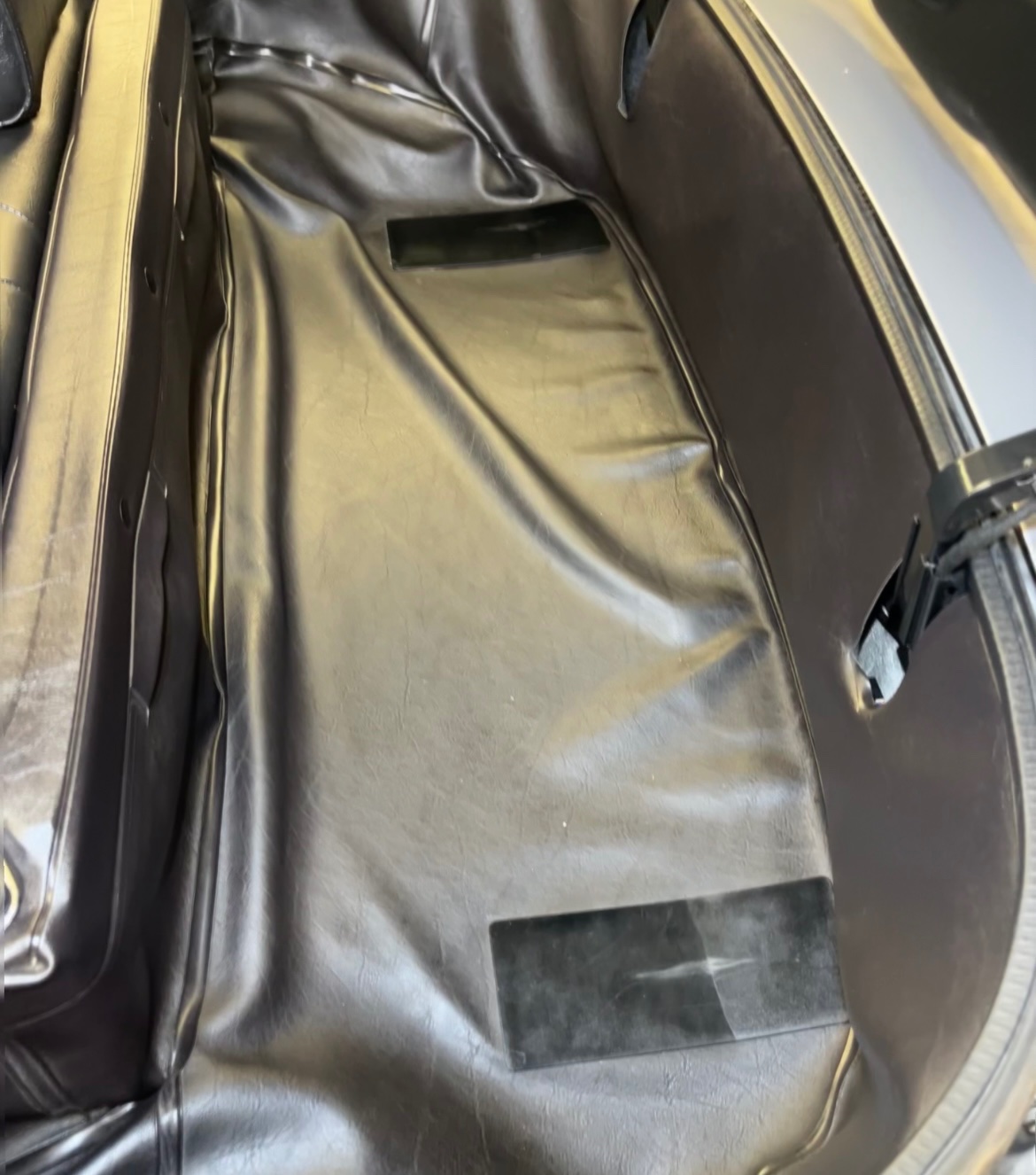

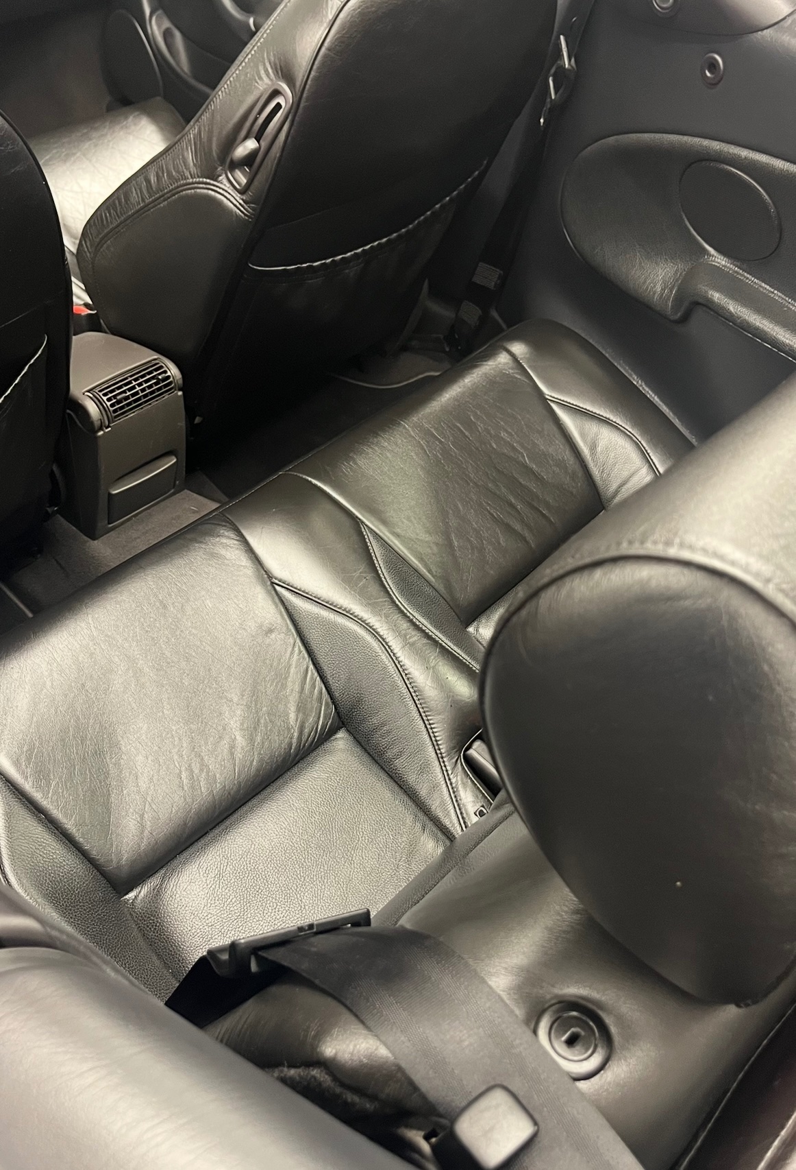

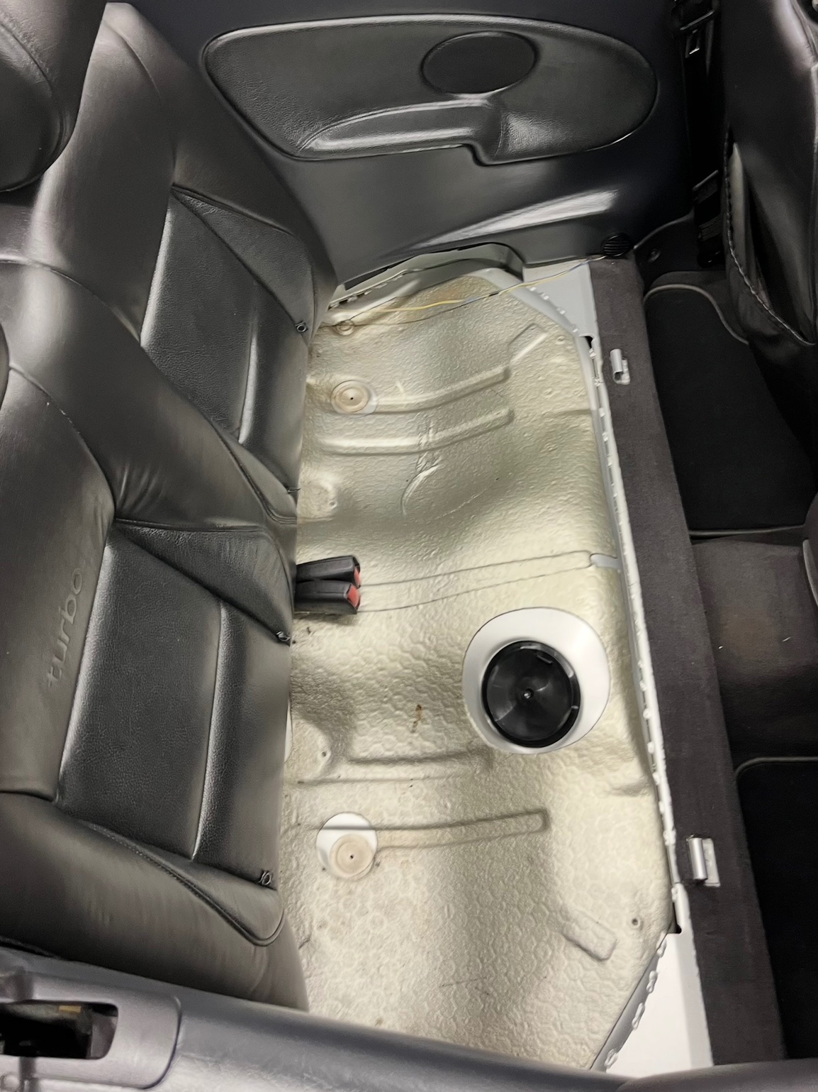

Unter der Rückbank - völlig rostfrei.

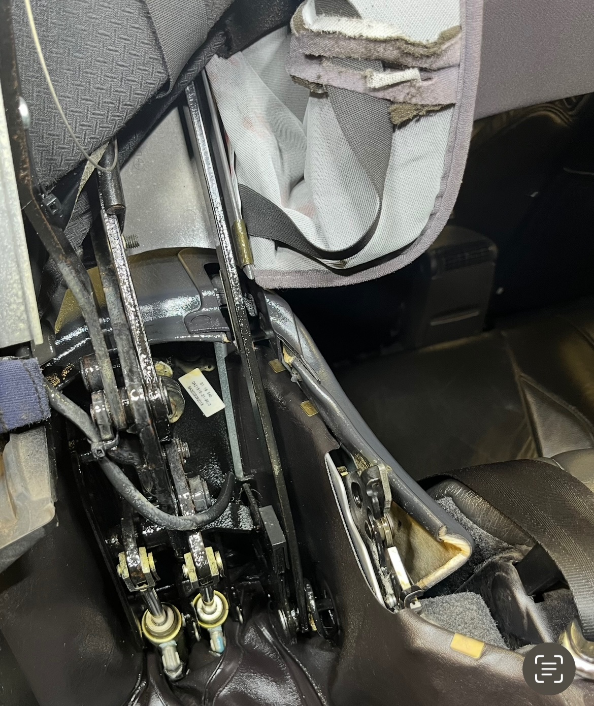

Den Hydraulik-Hahn für den Notfall gefunden.

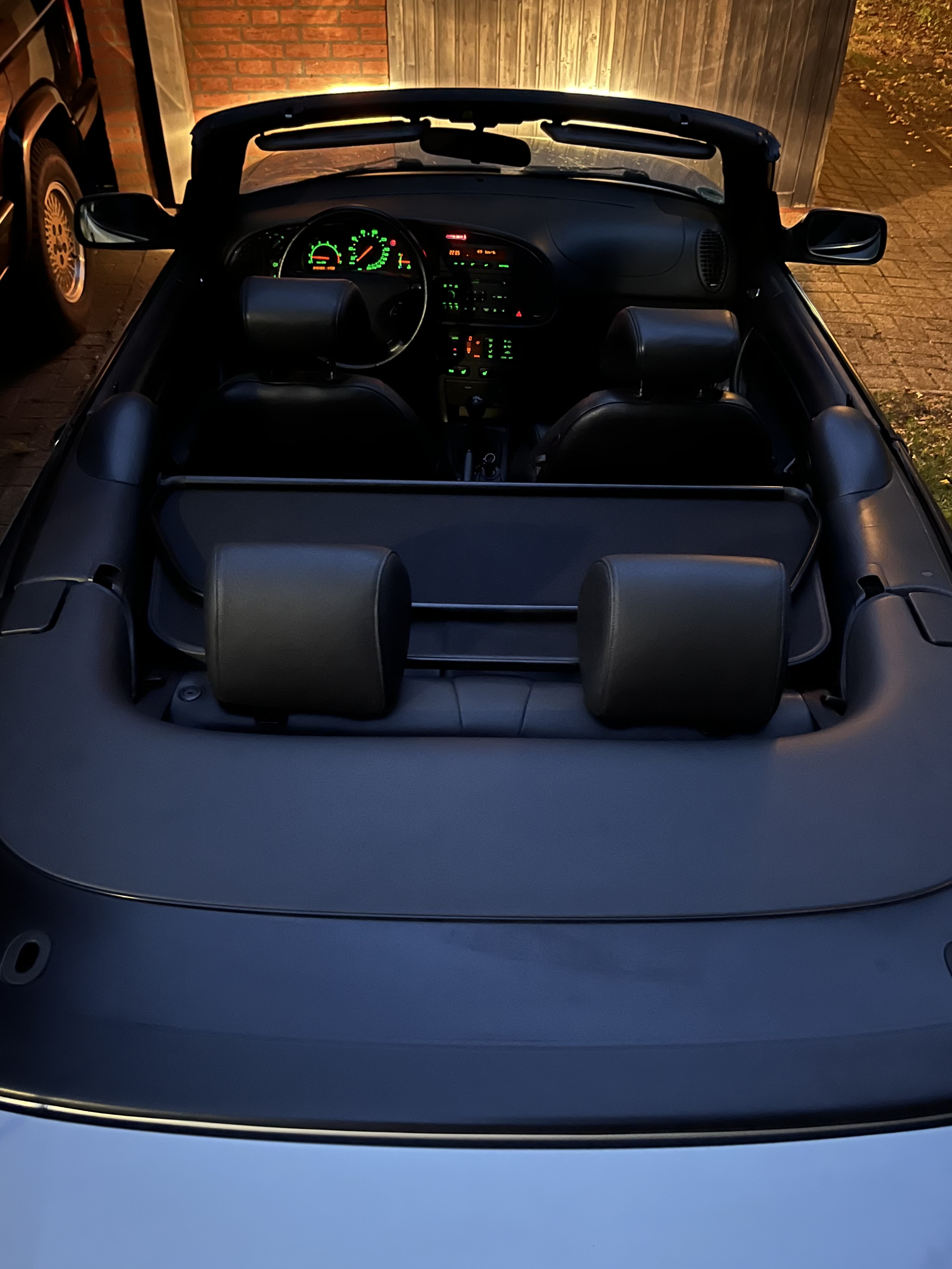

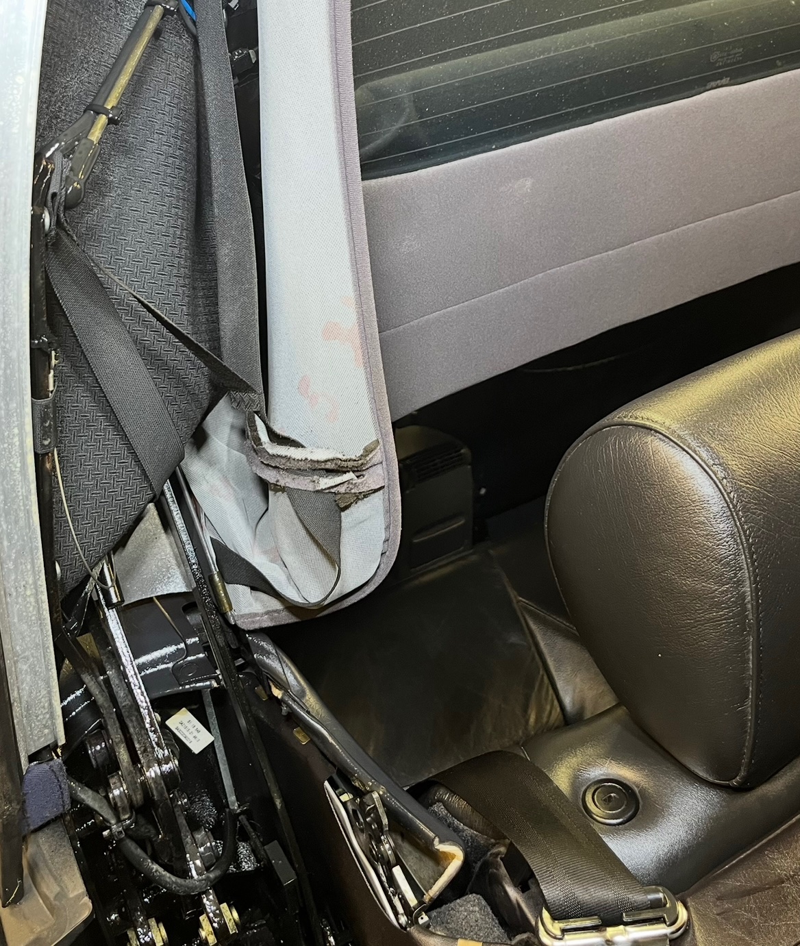

Das Verdeck ist echt aufwendig, Hammer. Wir haben noch einen 986 Boxster - da geht es über einen einzigen Motor, 2 Züge, zwei Reduziergetriebe mit Plastikzahnrödern. Auf einer runden Scheibe drehen sich dann Verdeck und Verdeckdeckel zueinander - fertig.

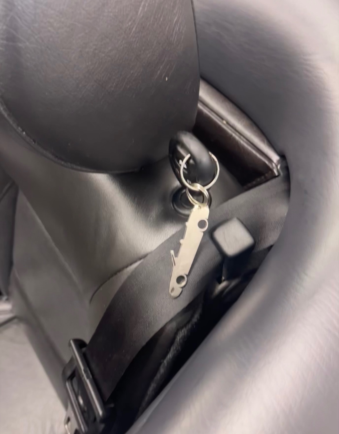

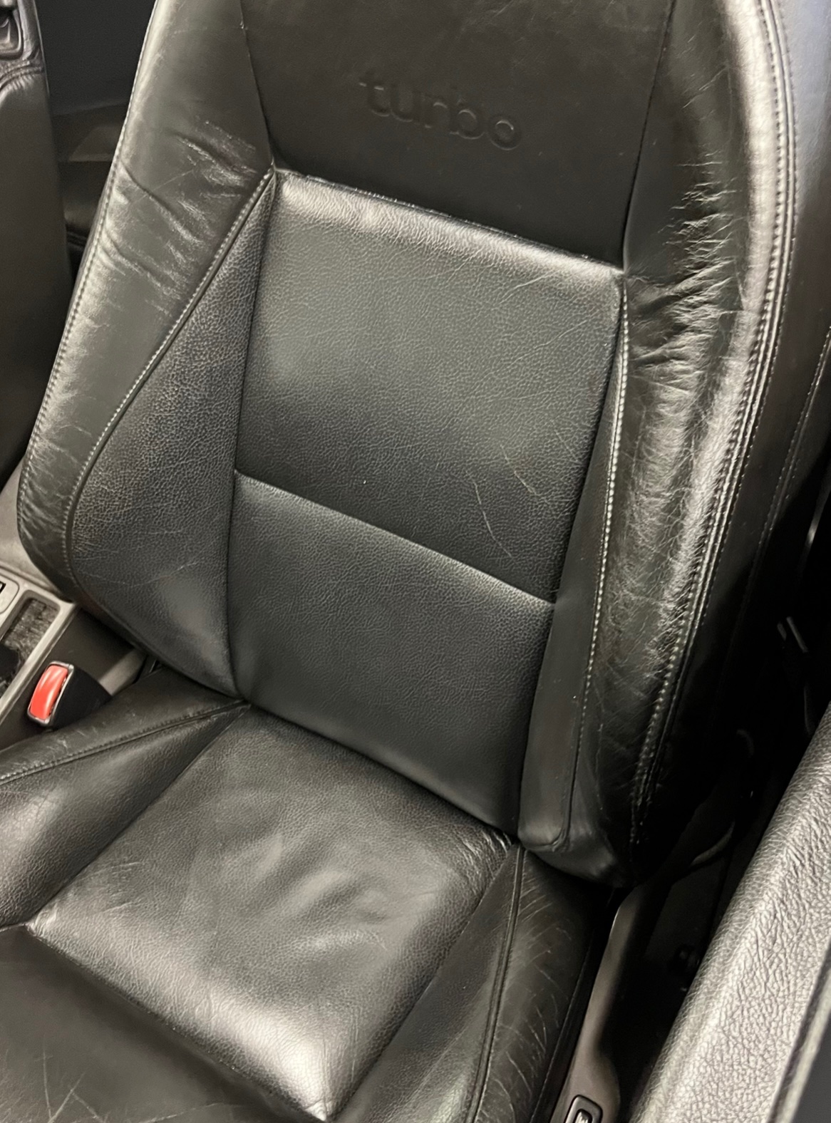

Hat jemand von Euch schon meinen einen 9-3 Aero Sitz abgezogen - geöffnet ? Was genau ist da defekt oder auseinandergebrochen ? Beim Sitzen fällt es nicht auf - nur beim direkten Vergleich.

Viggen-Sitz hatte ich schon auseinander, zum Sitzflächen-Heizmatte tauschen. Ist wenn man davor steht eigentlich selbsterklärend.
Fluid Film fürs Gestänge halte ich nicht für eine gute Idee, ich fürchte, das macht Fettflecken, so gut wie das kriecht und in der Hitze womöglich sogar tropft.
Erik, sind da Airbags drin ? Wird das Kissen gebrochen sein ? Hättest Du ein Bild ?
