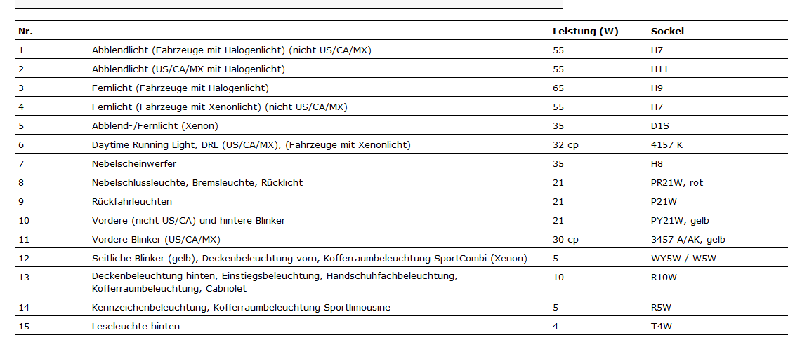

Gibt es auch eine Möglichkeit LED Fernlicht nachzurüsten für 9-3Ys3F?
Ja-ein.
Ja, weil es auch H11-Retrofits gibt, u.a. Osram.
Nein, weil der 9-3 "III" nicht für LED Nachrüstung im Fernlicht zugelassen ist.
H11?
Eher H9 oder?
(eigentlich egal, weil gleicher Sockel driver)
Gibts auch von Osram/Philipps...aber ohne Zulassung.
(Wobei das recht "schnuppe" ist...Fernlicht blendet sowieso driver )
Ach ja stimmt. H11, H9, H8, H16 ... langsam ist es einfach absurd was es an Versionen gibt.

Und nun die Frage vom Doofi….. ich kann also die LED Lampen nicht in meinen Xenonscheinwerfern einbauen, weil Xenon = Ablendlicht = falsche Fassung?
korrekt...wobei dein Xenonlicht zumindest vom Lichtstrom (Lumen) stärker/besser sein dürfte als die LED-Austauschleuchten.
