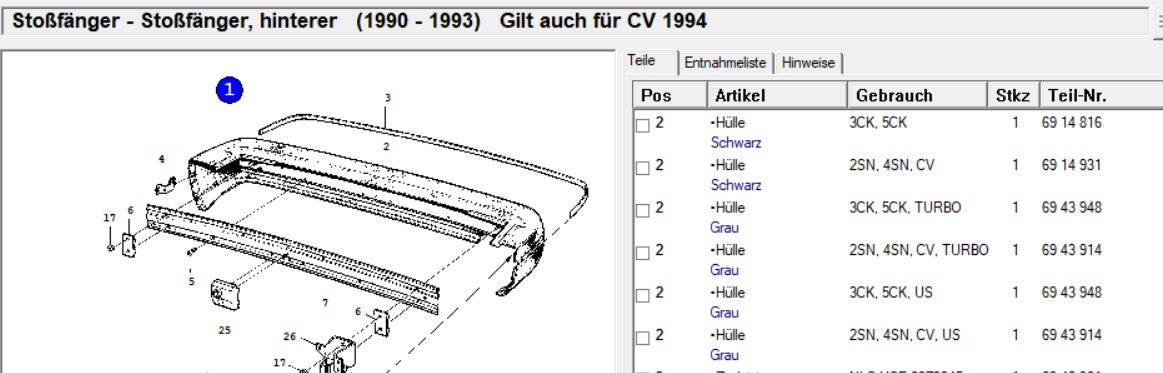

Unterschied Stoßfängerhäute:
https://saab-cars.de/threads/900-16s-stossstange-hinten-neue-gebrauchte-ode.3749/#post-1560876
Das EPC listet auch noch US-Varianten auf. Keine Ahnung, was da anders ist.
[ATTACH width=711px" alt="Stossfaenger.jpg]284566[/ATTACH]

Für die hintere Kunststoffhülle werden US-Varianten angezeigt.
