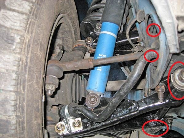

Hi Folks, nach dem Tausch meines Lenkgetriebes wollte ich heute die Vorderachse vermessen und einstellen lassen. Nach 20 Minuten bekam ich einen Anruf vom Meister, dass dies nicht möglich sei, da einige Baustellen zu beheben seien (Lager / Dämpfer etc.). Er hat von den Baustellen (Beispielfoto, nicht mein Auto) die Stellen markiert. Findet sich hier jemand (m/w/d), der mir die markierten Stellen bezeichnen könnte (von oben nach unten)? Dann kann ich die Kosten und die Ersatzteilbestellung besser kalkulieren. Dank und Gruß!
Oben wird das hintere Lager des oberen Querlenkers sein, darunter der Kreis entweder dessen vorderes (weil auf dem Foto verdeckt) oder das Lager des Stabilisators (dieses hätte aber keine Auswirkung auf die Vermessung).
Und beide unteren Querlenkerlager.
Abgesehen davon dass die oberen Querlenkerlager nicht ganz einfach zu tauschen sind, sollte zuerst -vorsichtig- versucht werden, ob die zugehörenden Schrauben sich überhaupt ohne Schaden lösen lassen. Falls nicht muss die Antriebseinheit raus, was dann immerhin den Tausch der Lager entscheidend vereinfacht.
Aber dass alle Querlenkerlager hinüber sind (und nicht nur oberflächlich Grütze aussehen), kann ich mir noch nicht so wirklich vorstellen.
Dies zumindest nicht, sofern sie hinreichend alt sind. Denn aktuelle Neuware würde ich nur verbauen, wenn tatsächlich nicht mehr anders möglich.
Naja, ich habe mittlerweile schon ein paar Original-Lager gesehen, die "durch" sind. Die halten auch nicht ewig. Und mit Ersatz in Form von PU oder auch Gummi habe ich bisher noch immer instandsetzen können, ohne daß ich bereits nach 2 Jahren oder 10t km schon wieder ran mußte.
Aber ich würde die Buchsen auch nur dann ersetzen, wenn sie offensichtlich im Eimer sind, etwas Spiel haben und nachgeben oder schon Auflösungserscheinungen haben.

Zumal das gar nicht das Hauptproblem ist. Denn erst einmal gilt es bei den oberen Querlenkern a) die Schrauben an der Karosserie schadlos gelöst zu bekommen, und b) danach auf der linken Seite die Böcke mit den Buchsen herunter gezogen zu bekommen. Wenn nicht, muss der Motor-Getriebe-Block raus.

Die Dinger sehen, nach all den Jahren ja kein Wunder, oftmals wirklich räudig aus. Aber sie erfüllen ihren Zweck und zeigen beim HU-Rütteltest keinerlei Auffälligkeiten. War gerade heute mit dem AuCab zur HU. Und dessen Buchsen sind zwar nicht mehr von 1991, aber irgendwie so von um 2003 herum.
