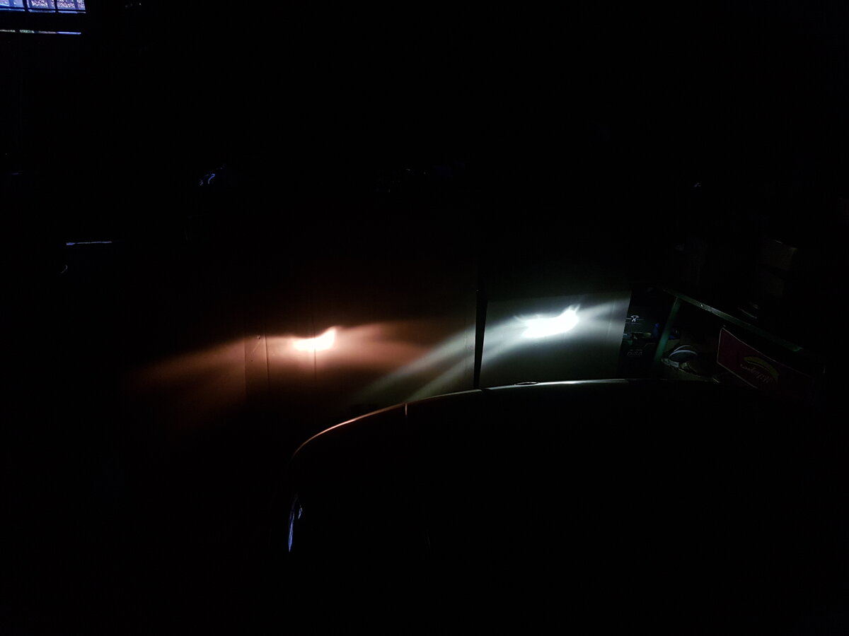

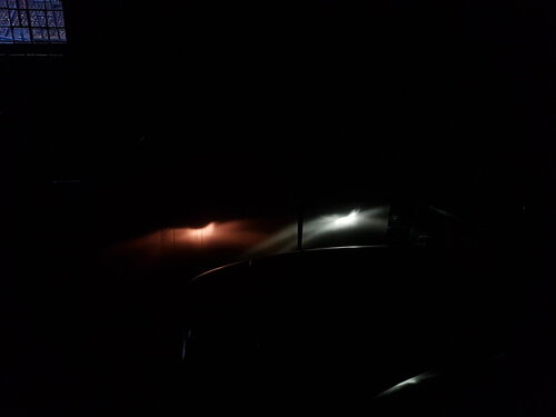

erste Bilder, bewußt dunkel mit kurzer Verschlusszeit aufgenommen:
Scheinen auf braune Pappkartons.
9-5 BJ 2000, also die noch nicht zugelassene Variante:
Links neue Philips +150%, rechts neue Osram LED +450%.
Scheinwerfergläser und Reflektor sind nur wenige Jahre alt, ist also besser als bei vermutlich vielen anderen dieser Altersklasse.
Farbe OK, ist halt anders.

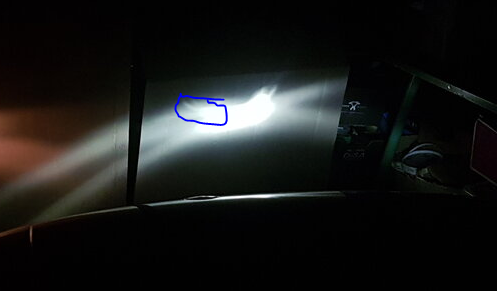

aber es frag sich wo diese Sicheln nach oben im Kernbereich her kommen. Denn die sollten gerade nach links oben ja nicht sein.
diese?
die Pappen stehen ca. 50-70cm vor dem Auto, vielleicht ist es auch zu nah dran. Ich glaube nicht, dass die groß sichtbar sind.
Am 5.11.2025 um 13:44, phil23 hat gesagt:
diese?
Jupp. Links wie rechts, nur links halt hinsichtlich Blendung noch kritischer. Wenngleich ich das mit dem Keil rechts für einen Anachronismus halte. Das mag bei alten Leuchmitteln OK gewesen sein. Aber ich fahre so selten im Prüflabor rum, bei uns haben die Straßen reichlich Kurven und auch Hügel. Von daher ist der helle Fleck rechts oben, so er denn sich so fortsetzt bei mehr Entfernung, auch schlecht.

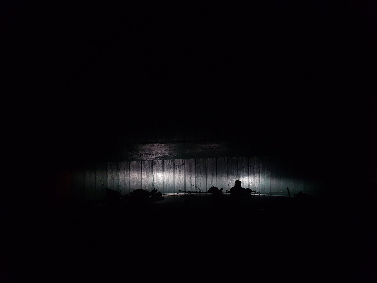

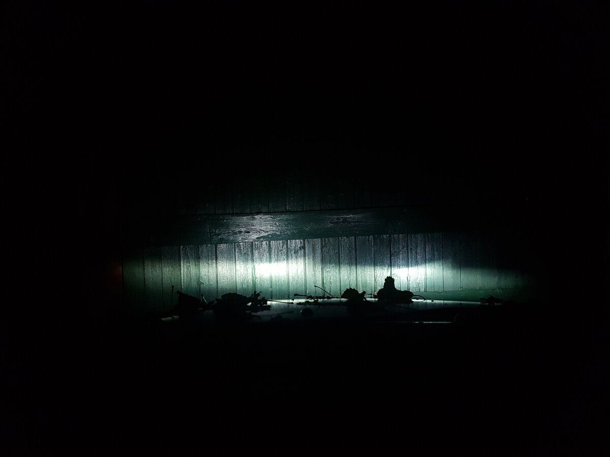

2003er H7 philips +130 vs. Osram LED.
Auto steht schief, es liegt Laub auf der Haube, Hintergrund ist grünes Holztor.
Wäre schön zu wissen, welches Bild zu welchem Leuchtmittel gehört.
Das dunklere sind natürlich die LEDs.smile
Hell/dunkel Grenze in oberen, also LED (?) sieht ja OK aus. Wie weit sind die Knickpunkte auseinander? Kann sein, dass das Bild täuscht, sieht etwas nach Silberblick aus.
Sehen die Bilder links und rechts identisch aus wenn du jeweils dem anderen abklemmst oder abdeckst?

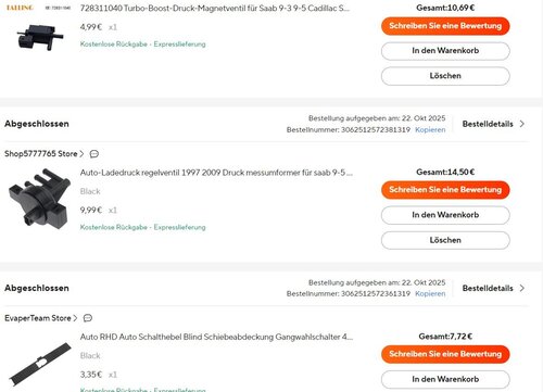

Die Jalousie hatte ich noch im Warenkorb.
Habe diese Tatsächlich vor paar Wochen für knapp 8 € bekommen.
Kann man ja mal dahaben...
Habe dann noch ein paar andere Sachen für den Saab gekauft.
Passt die Jalousie oder fährst du wirklich einen Rechtslenker?
