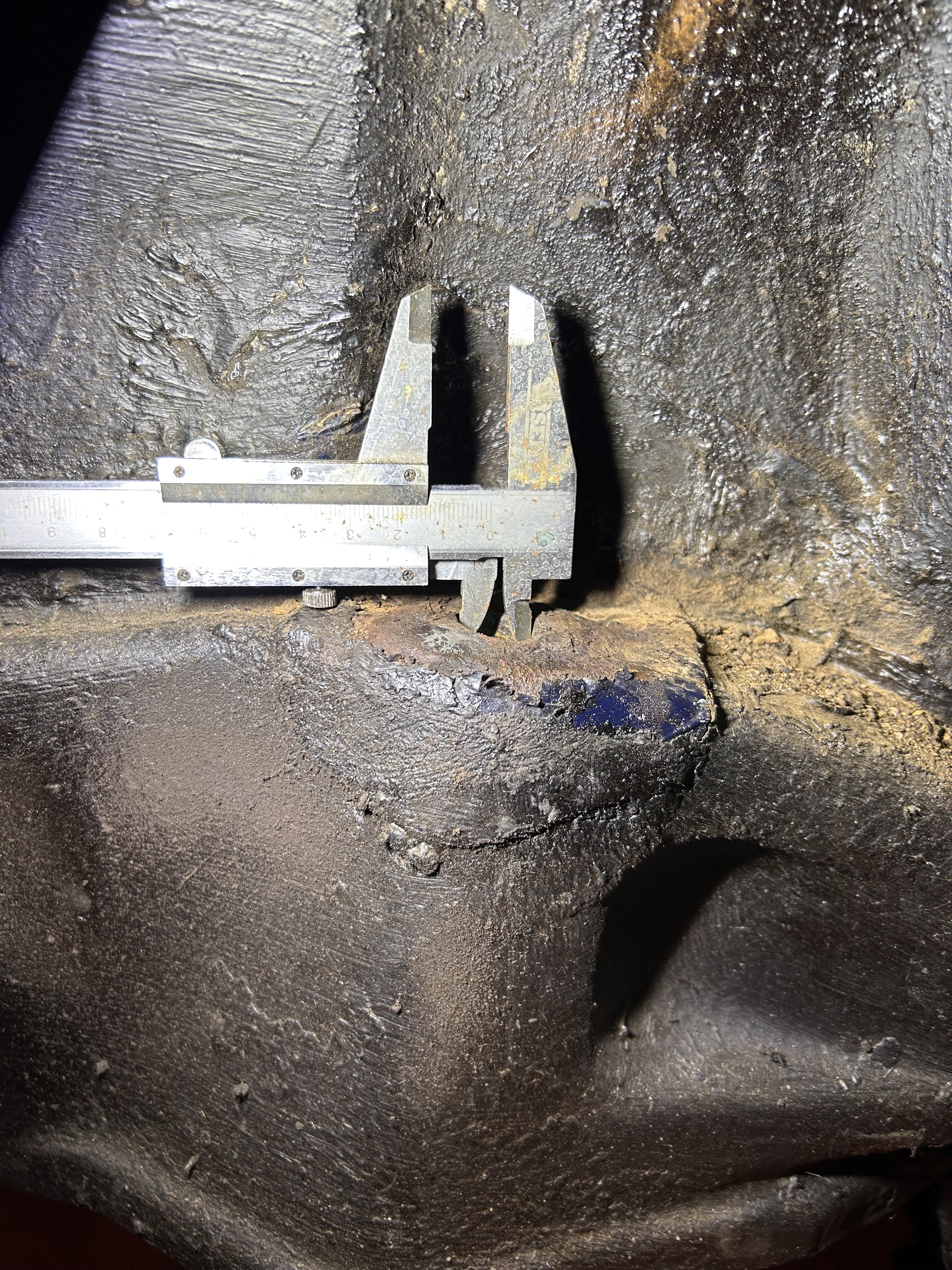

Heute ließ ich am MJ 1989 die Hinterachse rausplumpsen. 560t km drin, alle Schrauben fest :)
Die Dämpfer oben habe ich abgeflext, da war nur noch ein Klumpen Braunes.
Nun, da alles rau ist, habe ich mir mal die Verschraubungs-Löcher der Dämpfer angesehen. Rost war hier am Werk, keine Frage. Ich habe mit der Schieblehre 16mm Durchmesser hinten rechts messen können, auf der anderen Seite auch relativ genauso. Weggebrochen ist nichts beim Abklopfen, hat halt etwas gekrümelt, Dreck und alter USchutz ohne Ende.
Meine Befürchtung ist nun, dass wenn die neue Achse mit Dämpfern dort rein soll, die Dämpfer im Loch Spiel haben und später im Fahrbetrieb klappern könnten.
Was sagt ihr dazu ? Welchen Durchmesser hat diese Stelle denn sonst? Oder, ist das soweit okay? Eine Behandlung der Stelle bzw. des ganzen Radhauses ist ja selbstverständlich.
Mfg

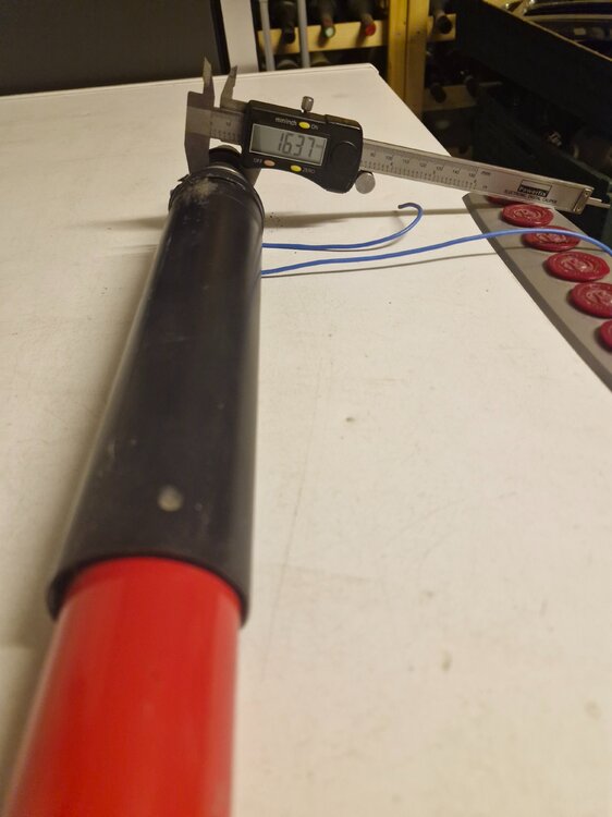

Durchmesser könnte hinkommen. Da muss ja noch der Gummikragen der unteren Gumminterlage durch...
Im Ernst: normalerweise hat der Dämpfergummi einen Wulst, der in das Loch hineinlangt und dort passen muss. Miss den aus, dann weißt du, ob es passt.
Könnte das zufällig jemand für mich tun?
Hat jemand einen Dämpfer, mit oben genannten neuem Gummi, und könnte mal messen?
Oder, hat jemand bei sich momentan keine Stoßdämpfer drin und kann am Wagen selbiges tun?
Lg
16 mm
Hammer. Ich danke dir Für die schnelle Antwort!
Ich werde das mal weiter und noch etwas genauer untersuchen. Ich habe gestern noch mal dran rumgedengelt, wie [mention=75]klaus[/mention] meinte.
Rostbrösel kamen dort nicht raus, alles gesund.
Ich schnappe mir nun mal einen Spiegel, und schaue mir das Loch noch mal in Ruhe von oben an.
Vielleicht hab ich mich einfach nur „verfühlt“, denn beim Ausbau der Achse habe ich recht kräftig an den Stoßdämpfer gewackelt, bevor ich sie rausgetrennt habe (Rest schon ab)- Da war weder Bewegung zu fühlen, noch ein knirschen zu hören…
Gut mechanisch entrosten, wenn dann die Substanz noch gut ist, mit Owatrol tränken, dann Brantho Korrux (muss an dieser Stelle aber zwei Wochen trocknen vor dem Zusammenbau) oder einen guten 2K-Lack und vor der Montage Fett drauf, dann hält das noch etliche Jahre.
Und nicht nur den Bereich um die Dämpfer Durchführung, auch den gesamten Träger inspizieren, entrosten und versiegeln! Das ist ja der Bereich bei dem die 900er nach innen durchrosten. Einfach mal die seitliche Verkleidung wegmachen und den vorderen Bereich des Radhauses (innen hinter der Lehne) kontrollieren.
Und nicht nur den Bereich um die Dämpfer Durchführung, auch den gesamten Träger inspizieren,...
Wurde die Hammer-Probe (#3) nun denn gemacht...?
Jup. Nix…alles gesund. Mir kam das Loch mit der Schieblehre leicht asymmetrisch vor. Aber scheinbar habe ich da einen vorschnellen Schuss gestartet.
