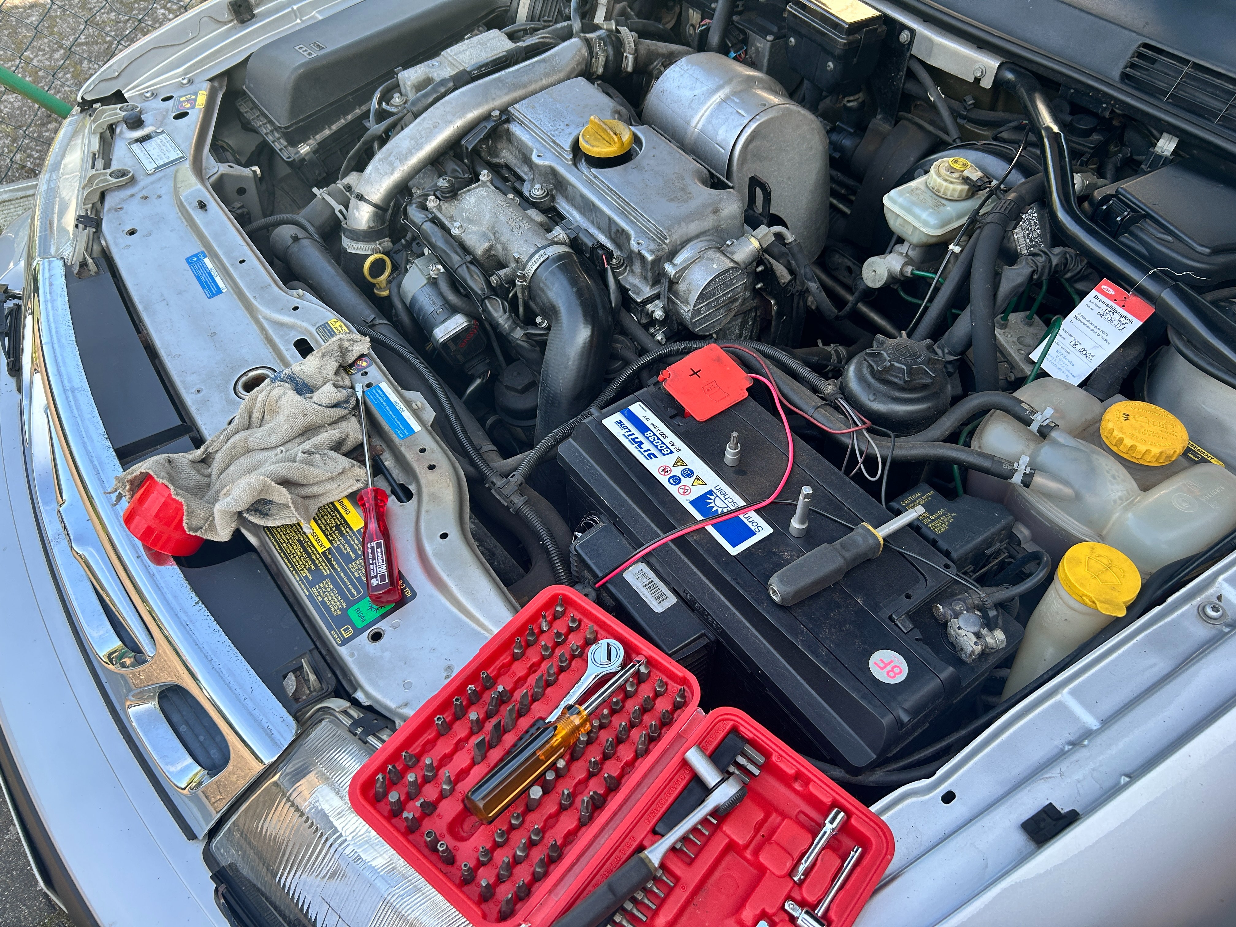

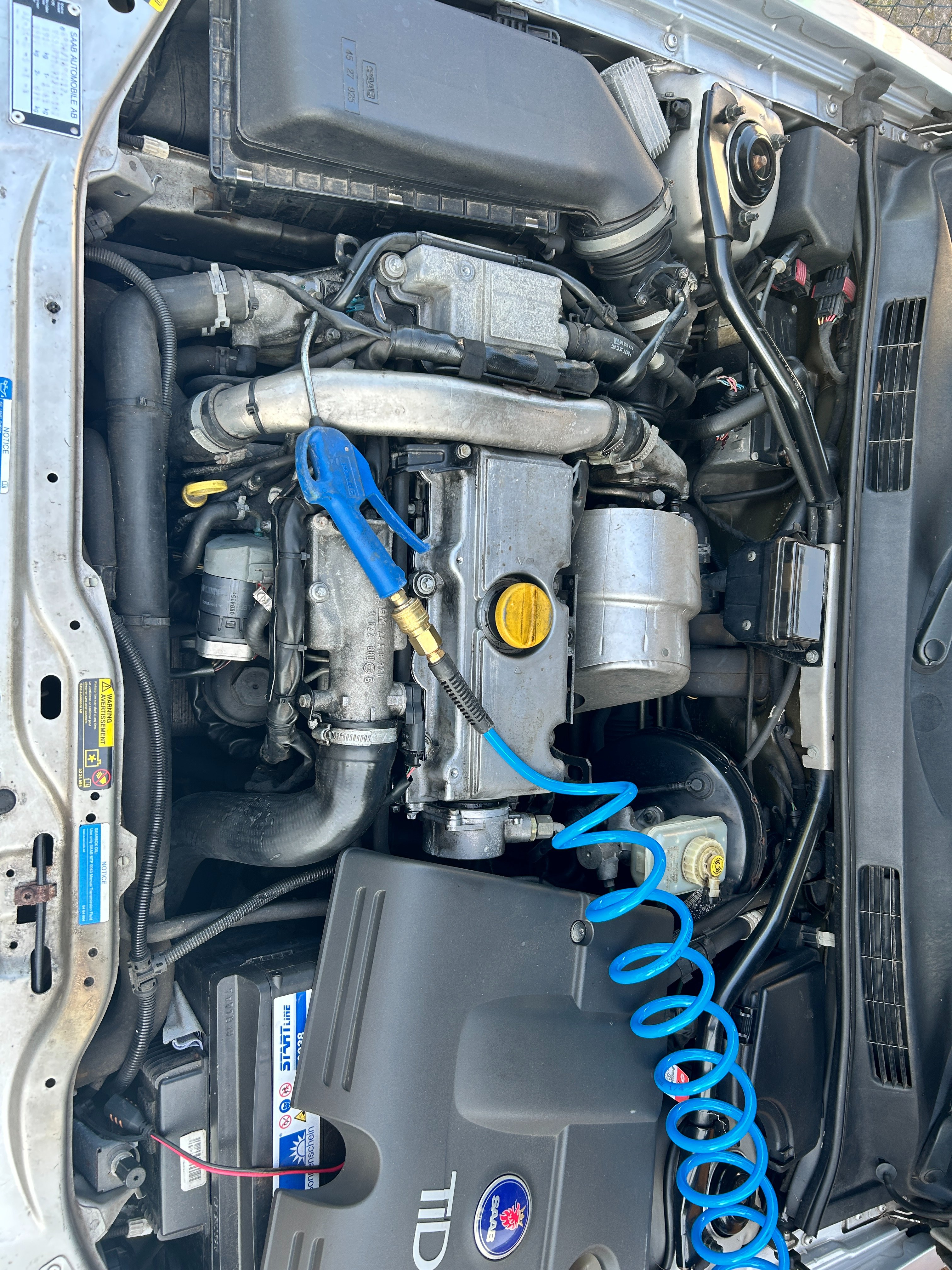

Check-Engine-Leuchte, kein Ladedruck, kein Druck in den Sitz. Stattdessen gemütliche Heimfahrt ohne wirklichen Fahrspaß.
Daheim habe ich dann das AGR-Ventil ausgebaut, gereinigt und gangbar gemacht. Dann noch den Saugrohdrucksensor ausbauen und reinigen und vorsichtshalber auch noch den Luftmassensensor checken.
Nun rennt der Kleine wieder und alles ist wieder gut.
Hast du auch auf die Drallklappen darunter geschaut? Noch leichtgängig? Bei dem hier hat sich der Pin, den die U-Druckdose betätigt, verabschiedet.
5 Jahre Fahrschulauto und Kupplung noch in Ordnung? Top ;-)
Ich gebe schon mal zu, dass ich noch keinen Saab Diesel in den Fingern hatte, sondern nur die üblichen Verdächtige mit Stern oder Ringen, auch ein paar Engländer und Franzosen.
Die hatten (weil Diesel) keinen Saugrohrdrucksensor und auch bei dem Luftmassensensor bin ich mir unsicher. Mit Elektronik kommt zwar einiges dazu, aber ein Luftmassensensor??
Zwischen Turbo und Zylinderkopf ließe ich mir das ja noch gefallen, aber im Saugrohr, also vor dem Turbo? Da herrscht Außendruck...
Aber ich ja noch jung und lerne gern dazu

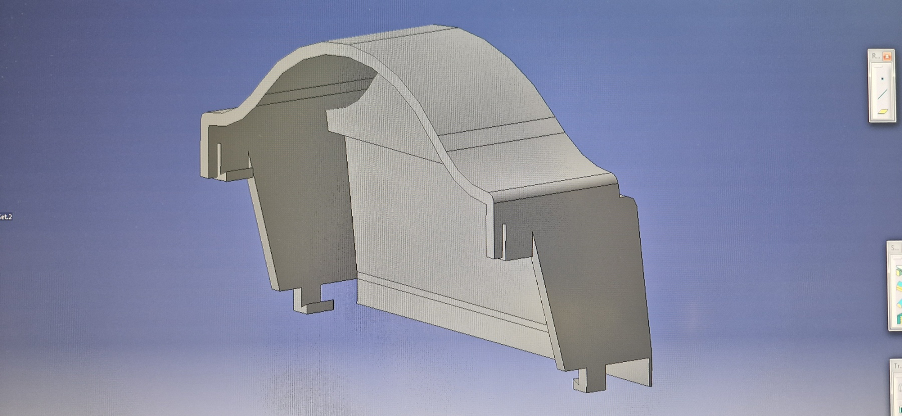

AGR Reinigung (nur Deckel abnehmen und reinigen) mache ich zwischen 60-80tkm.......gehört einfach zum Programm, wie Ölwechsel.
Ah ja......bin dabei mit zwei Kumpels die auch 2.2 TiD fahren den AGR Deckel 3D zu drucken.
