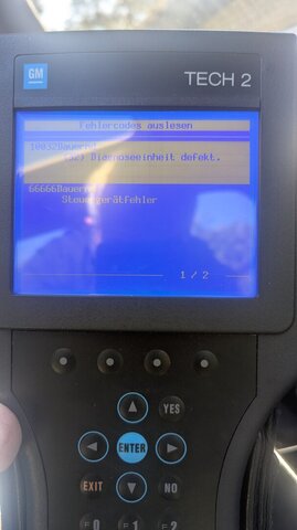

Hallo zusammen,
war heute bei René (danke noch einmal) und haben den Airbag Fehler mit dem Tech2 ausgelesen, es sagt folgendes:
Der Verdacht fällt somit auf das Airbag Steuergerät, oder? Hat jemand Erfahrung mit einem Reparaturdienst und kann ne Empfehlung aussprechen?
Ansonsten werde ich mal ne Suchanzeige aufgeben, vielleicht hat ja einer noch eins im Fundus.
Schreib mal leider die Fehlernummern und -texte nochmal mit rein. Ist auf dem Bild nicht wirklich zu erkennen. Da hatte offenbar doch die Sonne gestört (hatte ja gefragt ...).
Was hast du für einen Bildschirm? Ich würde sagen
10032 Dauernd (32) - Diagnoseeinheit defekt
66666 Dauernd - Steuergerätefehler
Am 11.4.2026 um 17:45, motonom hat gesagt:
Hallo zusammen,
Batterie hast Du mal länger abgeklemmt? Vielleicht berappelt es sich ja wieder …

War eigenartig:
  • Leuchtendes SRS
  • Fehlerabfrage per Tech - kein Fehler gespeichert !!!
  • Fehlerlöschung per Tech
  • Lämplein aus
  • Zündung aus und wieder an, alles fein; auch nach mehrmaligen Versuchen
  • irgendwann dann, nach vielleicht 3 min durchgängig mit Zündung an, war das Lämplein dann auf einmal wieder da, Fehlerabfrage siehe Bild
