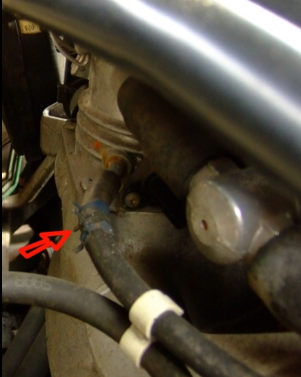

EVAP-Ventil prüfen, und auch dessen Verschlauchung ist hoffentlich in Ordnung (heißer Tipp: der Anschluss hinten an der DK - diesen unbedingt auch von unten ansehen und anfassen!!).
