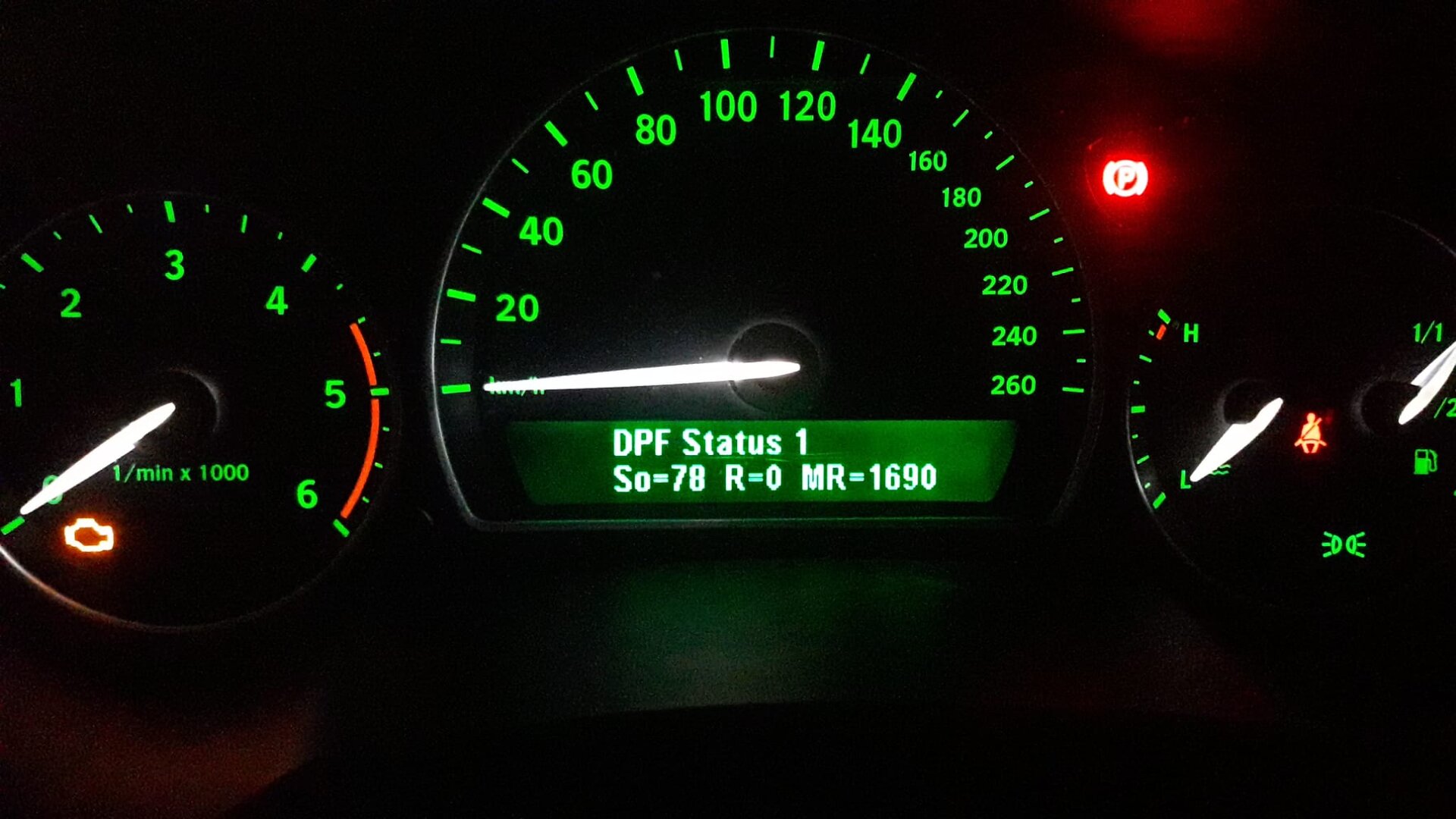

Hab seit heute auch ein ESID. Zwar das "2er", aber für meine Zwecke genügt mir das völlig.
Interpretiere ich die Anzeige richtig?
DPF ist zu 78 % "gesättigt", eine Regeneration ist nicht aktiv und die letzte fand vor 1.690 km statt?
(Dann bringt der Dieselzusatz mehr als ich dachte, aber ich fuhr die letzten Male auch 900 km Autobahn am Stück)

Am 8.1.2026 um 16:31, slunli hat gesagt:
Ja, das ist richtig.
Den 1.690 km würde ich nur glauben, wenn das eSID auch vor 1.700 km schon eingesteckt war.
Sonst halte ich es für wahrscheinlicher, dass er sozusagen noch Kilometer vom Vorbesitzer mitgenommen und seitdem nicht regeneriert=resettet wurde.
Das war bei meinem zu Beginn so.

Am 9.1.2026 um 16:55, Kraftstoff hat gesagt:
Wird der Wert nicht aus dem Motorsteuergerät ausgelesen? Sollte doch so ähnlich funktionieren wie die Diagnose, es wird der Messwertblock ausgelesen und ausgegeben.
Ich meine via OPCOM konnte ich irgendwo diese DPF Werte auch lesen. Aber das ist auch schon eine ganze Weile her...
Wahrscheinlich hast du recht, so sicher bin ich mir da nicht.
Dann sind 1.690 km wirklich beachtlich.
Bin gespannt, ob mein Saab auch solche Werte auf der nächsten Urlaubsfahrt mit eSID erreicht.
