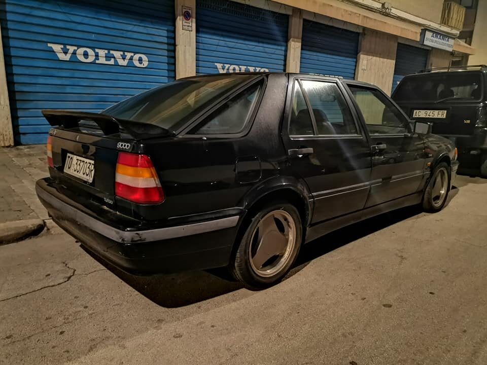

Ich glaube eher nicht, dass es der von Dir verlinkte Händler ist, der den Wagen verkauft.
Auf den älteren Facebook-Fotos steht der 9000 auf öffentlicher Straße vor blauen Rolltoren mit der Aufschrift "VOLVO" und das sieht eher wie eine Hinterhofwerkstatt für mich aus. Hat mit dem schönen Werkstattneubau auf der Homepage des von Dir verlinkten Händlers nicht viel gemein.
Des Weiteren bietet der Saab-Verkäufer auf Facebook eine Menge Volvos zum Verkauf an und der Händler mit dem Neubau keinen einzigen und das Volvo-Markenemblem ist am unteren Ende der Gebrauchtwagenverkaufsseite auch nicht aufgeführt.
