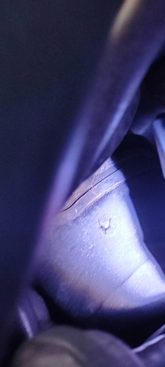

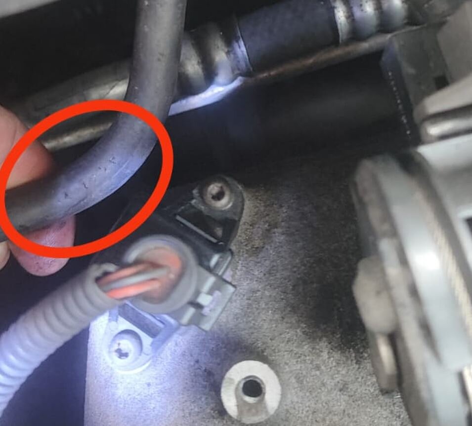

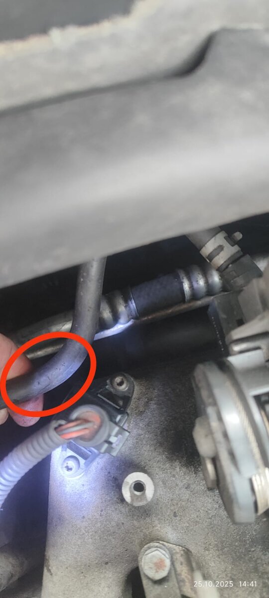

Als erstes habe ich Marderbisse am Schlauch- kommend von der Rückseite Drosselklappe in Richtung Tankentlüftung - gesehen.
Sieht man definitiv nicht, wenn man ohne Lampe guckt.
Sah aus wie angeknabbert, aber nicht wie durchgebissen.

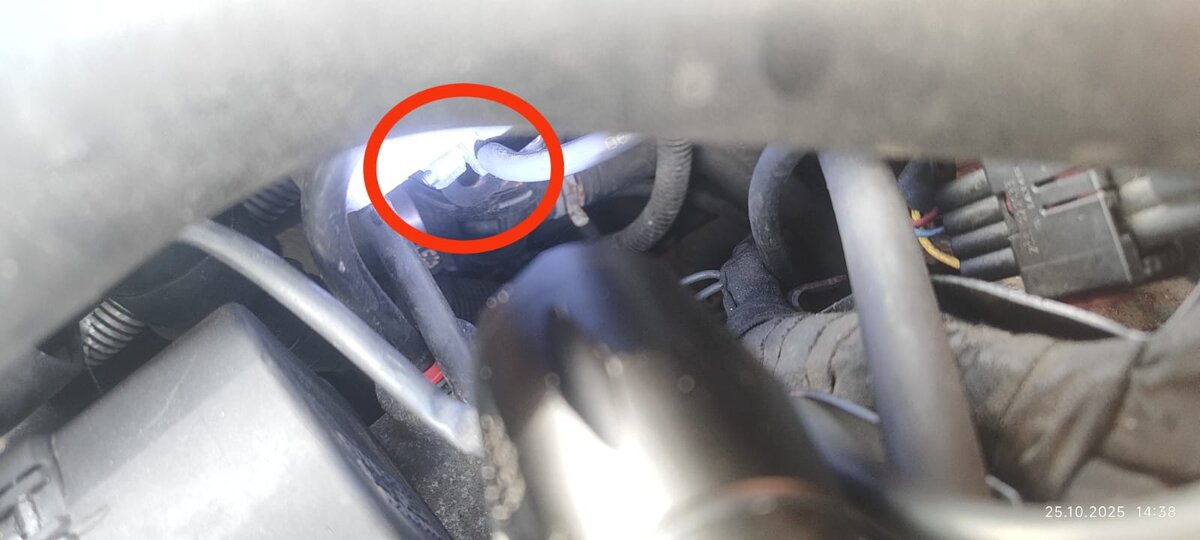

Am elektrischen Ladedruckventil an der Spritzwand-(das unter der Abdeckung,) steckte nur noch 1 cm Schlauch auf dem Schnippus.
Der Schlauch von der Drosselklappe kommend, baumelte fröhlich daneben rum.
Also: den 1cm Schlauch abgepopelt und den Restschlauch wieder draufgesteckt.

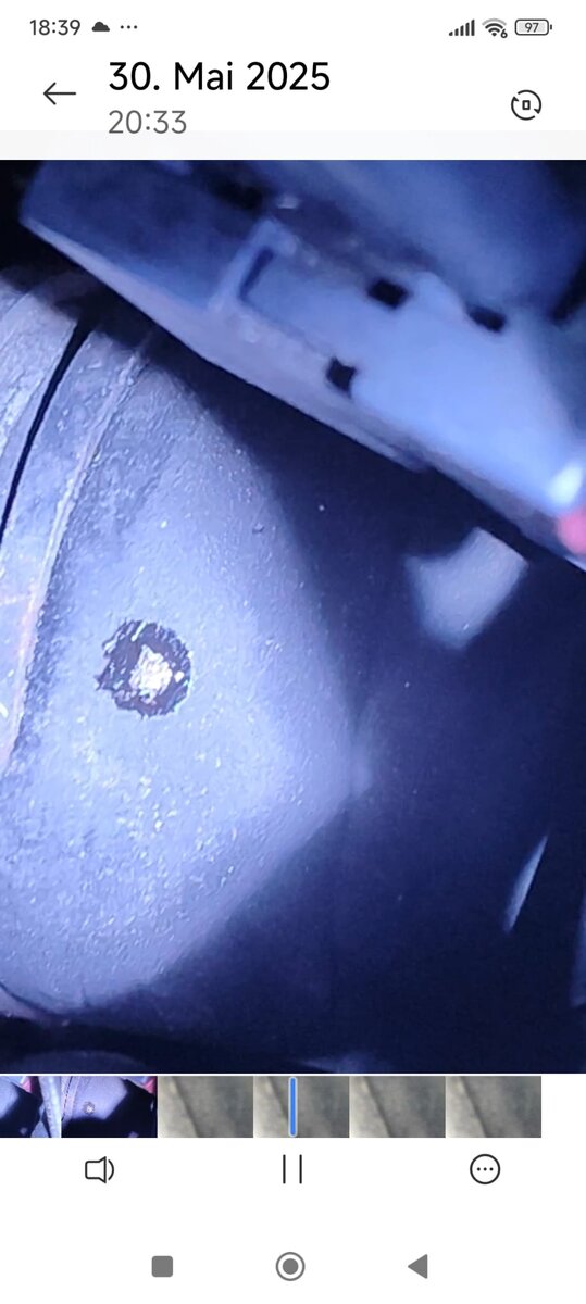

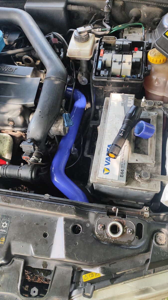

Im Mai hat er mir den dicken Kühlerschlauch zerfressen, kurz bevor er in den Motor geht
Hab ihn dann durch einen schönen Blauen ersetzt, den ich seit Ewigkeiten hier rumliegen hatte.
